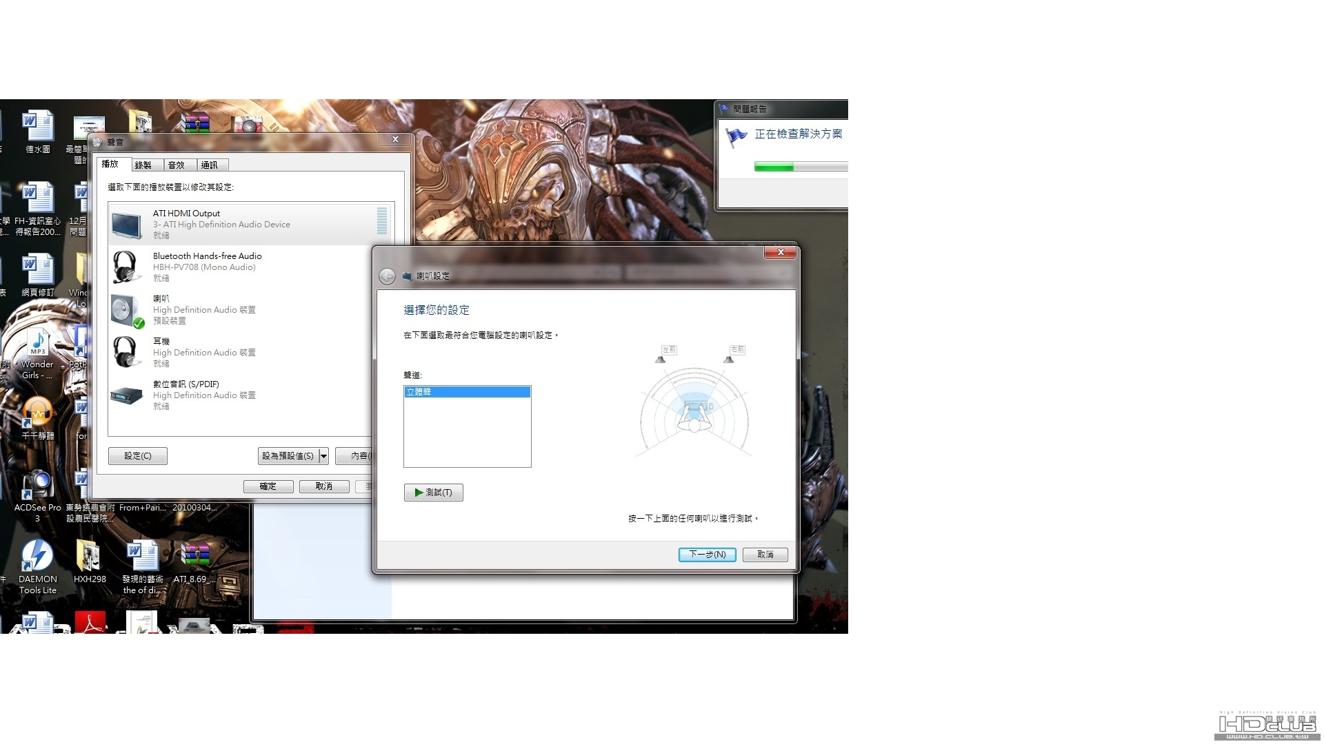

發表於 2010-3-7 11:25:06 | 顯示全部樓層 |閱讀模式
各位大大好
我目前將PC顯示卡更換為5750
但遇到ati hdmi output 裡面聲音設定只有立體聲
請問各位大大要如何才能設定為7.1或是其他聲音哩
麻煩各位幫忙協助解答謝謝!!!

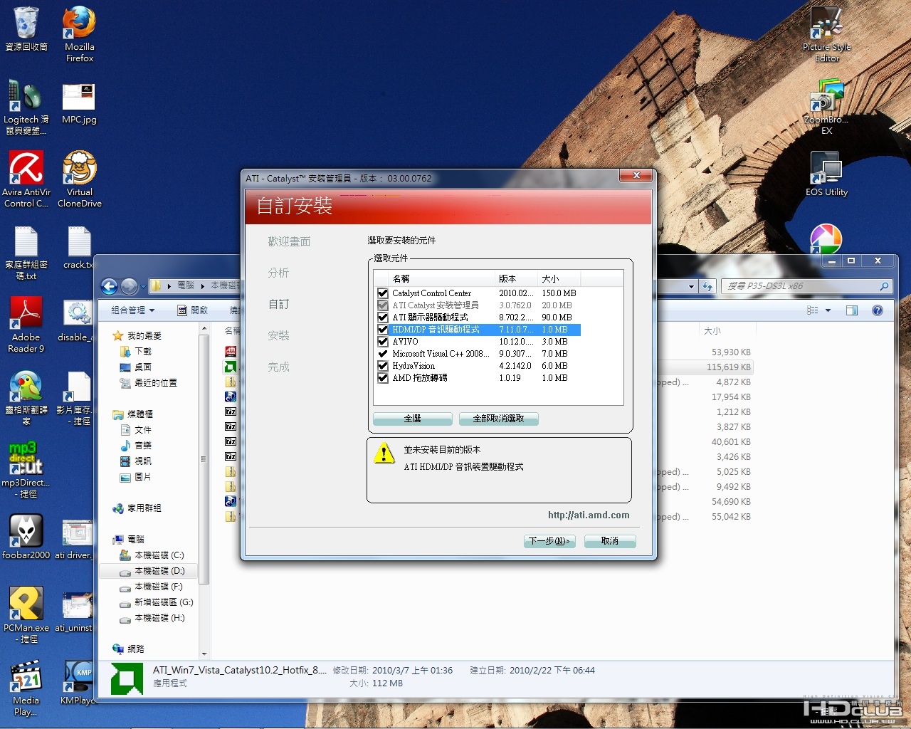

發表於 2010-3-7 15:14:19 | 顯示全部樓層
原帖由 chris8926059 於 2010-3-7 11:25 發表
各位大大好
我目前將PC顯示卡更換為5750
麻煩各位幫忙協助解答謝謝!!! ...
不知道你安裝的OS是哪一種?
根據我昨天安裝win7 x86的經驗
ATI驅動程式用driver跟ccc合在一起的那檔案安裝比較方便
安裝時用自訂安裝確認 "HDMI/DP音訊驅動程式" 有打勾安裝
我昨天的經驗安裝好ATI driver應該就可以看到支援解碼true-hd跟dts-hd
也可以調整喇叭設定了
不需要再安裝Realtek的driver
你參考看看

發表於 2010-3-10 02:26:06 | 顯示全部樓層
原帖由 chris8926059 於 2010-3-7 11:25 AM 發表
各位大大好
我目前將PC顯示卡更換為5750
麻煩各位幫忙協助解答謝謝!!! ...
看您的截圖.....您並沒有把HDMI設為預設的裝置!!!!
仔細看,您的預設輸出裝置還是選擇喇叭(有個綠色圓圈打勾的圖示).......
把HDMI設為預設輸出裝置再試試看吧!
