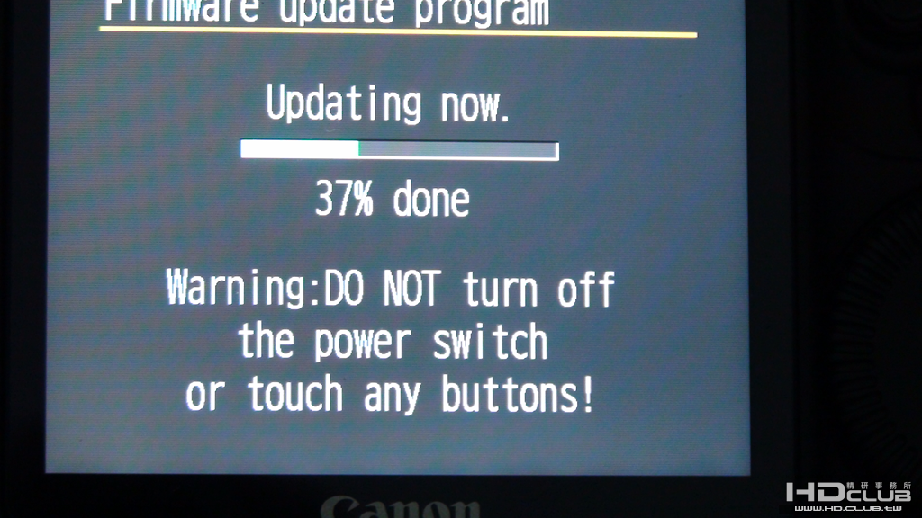

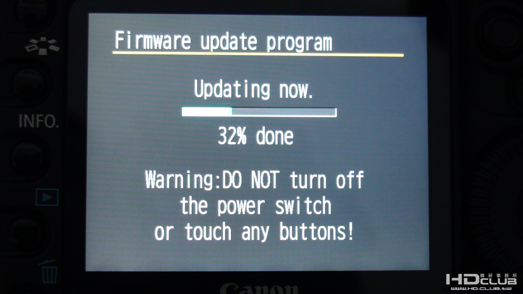

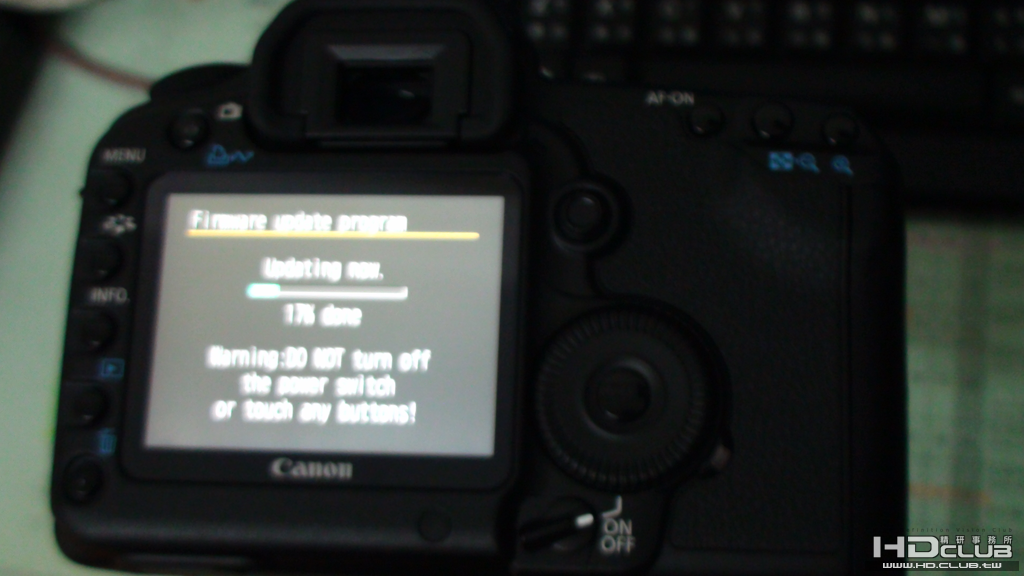

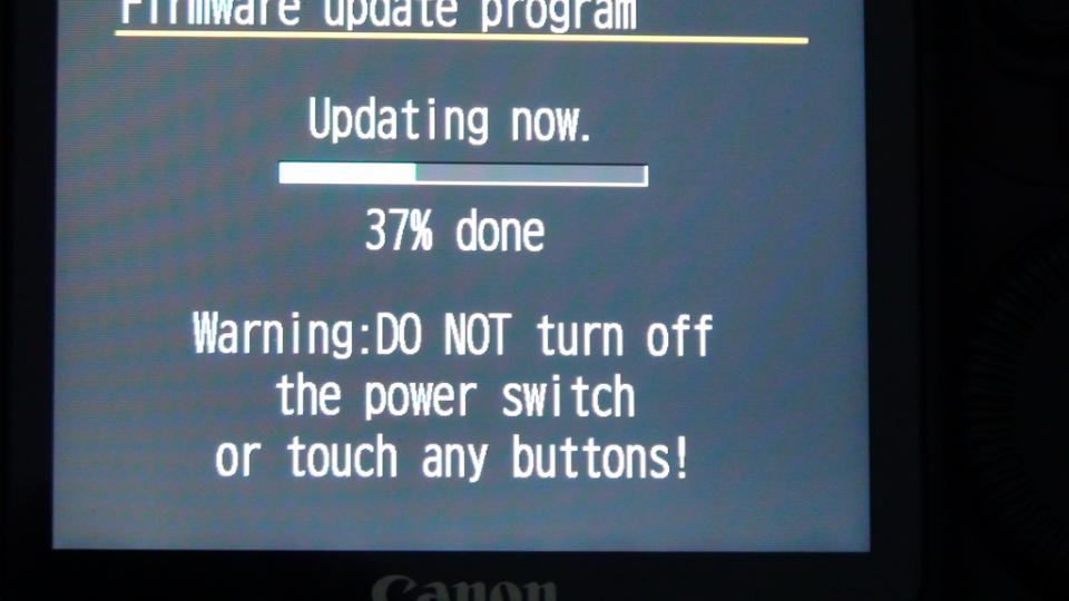

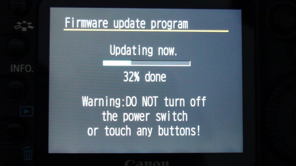

 樓主| 發表於 2010-3-16 12:14:19 | 顯示全部樓層
是的,而且所有設定依舊
