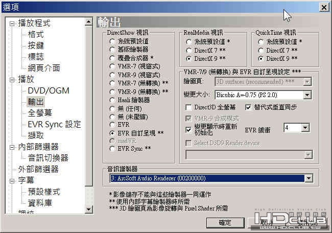

小弟上傳的 potplayer 預設 視頻渲染器 是 evr , 小弟建議您如果可以請換回 覆疊合成 軟解看看能不能解決
另外 mpc
mpc 也可用HDAV1.3 輸出
