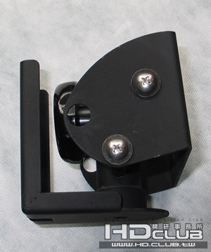

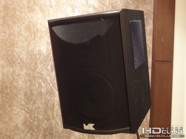

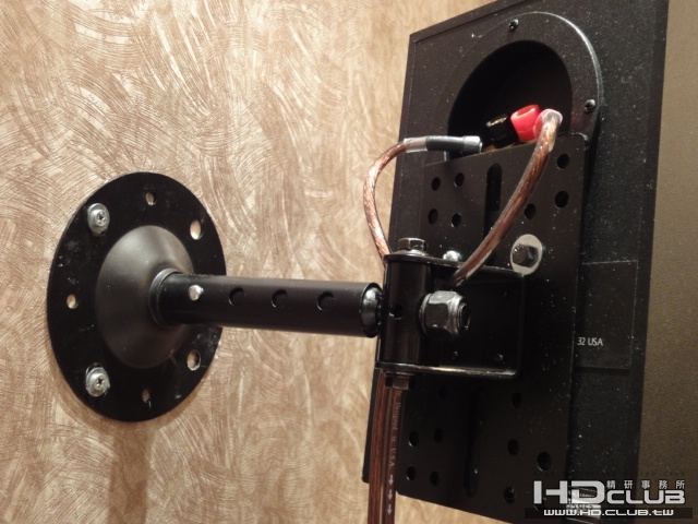

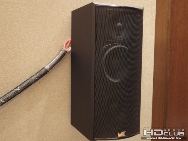

因為不是公司貨,另外M&K專用壁架實在太貴了
所以另外找了通用的壁掛架
前方為了美觀只好緊貼牆壁
後方找了可以調整角度的(之前有用較小的試過,強烈建議不要用美觀取向的小壁掛
調整方向不易,支撐力也不佳,除非你的喇叭小於兩公斤否則不要嘗試)
 樓主| 發表於 2010-4-25 22:29:55 | 顯示全部樓層

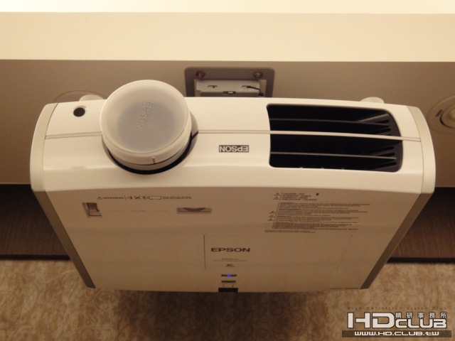

另外同場加映Epson TW3500
大致上效果不錯
只是釘死前要先聽調好位置
現在快樂使用中
發表於 2010-4-26 22:22:55 | 顯示全部樓層
anosognosia大大第三張環繞圖片,喇叭線In, Out方向反了, 雖然沒差!
我只是不小心看到,不用介意標示方向...

發表於 2010-4-29 19:53:20 | 顯示全部樓層
正確箭頭方向應為擴大機--->喇叭
如果佈線還可以更動,建議將喇叭線方向修正,正確箭頭方向應為擴大機--->喇叭,當然要是太麻煩的話,將就現況也是可以的啦!
另外#10網大回帖這麼精簡,小心會被扣分的喔!一併提供參考!
