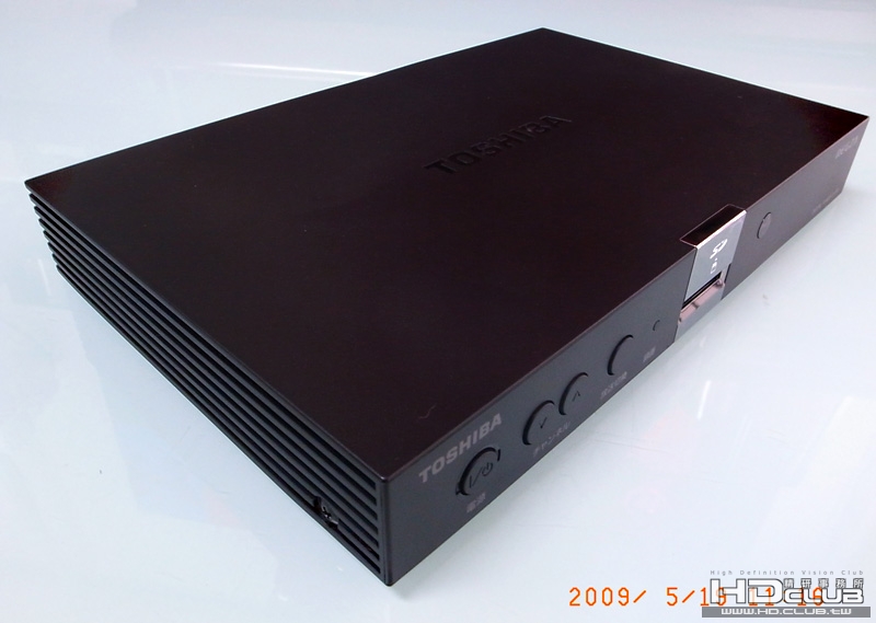

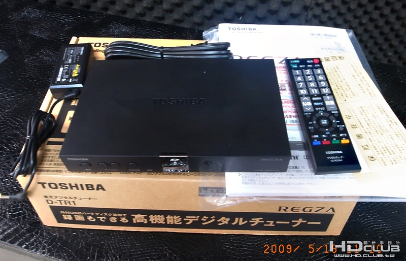

D-TR1開箱
因為日本的黃金週,所以小弟今天才收到了.馬上來個開箱文吧~
小弟完全看不懂日文拉 = =,有不對的地方,希望大家指教一下吧~
目前還在研究當中.還要準備一顆1.5T的硬碟再來試錄影的功能~
簡單的功能都有試過囉,很直覺,很好操作.選台的速度,約2秒,也很快~
外型非常精緻(好像PS2哦)目前滿意使用中.不過不懂日文阿.
如果有懂日文的朋友,真希望能把說明書(二大本.準備編和操作編)翻成中文= =
小弟入手價也很便宜哦,是在代購網站買的9張小朋友還找3張~哈哈~感謝收看~
完整包裝,機子沒有很大,40cm*11cm*25cm長高深
配件很簡單.主機.變壓器,遙控器.AV端子線.RF天線,電池.及相關文件.還有一張紅卡~ ... ... ... ... ... ...

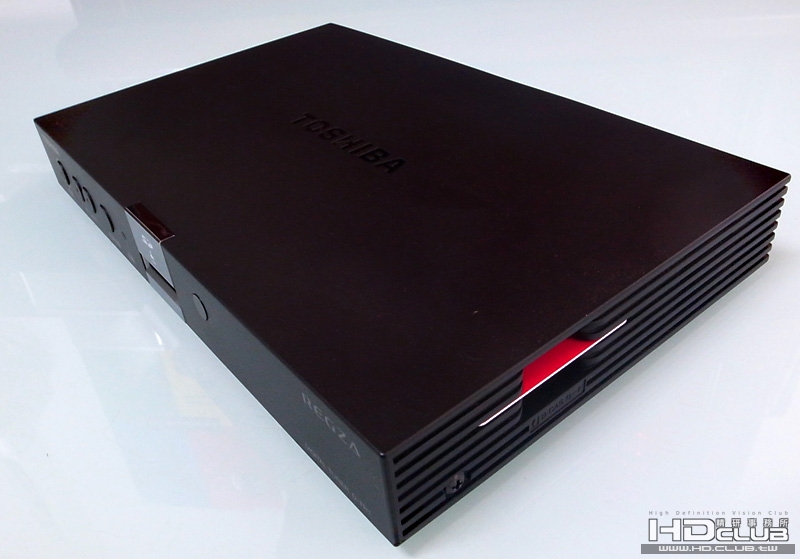

主機正面
主機正面

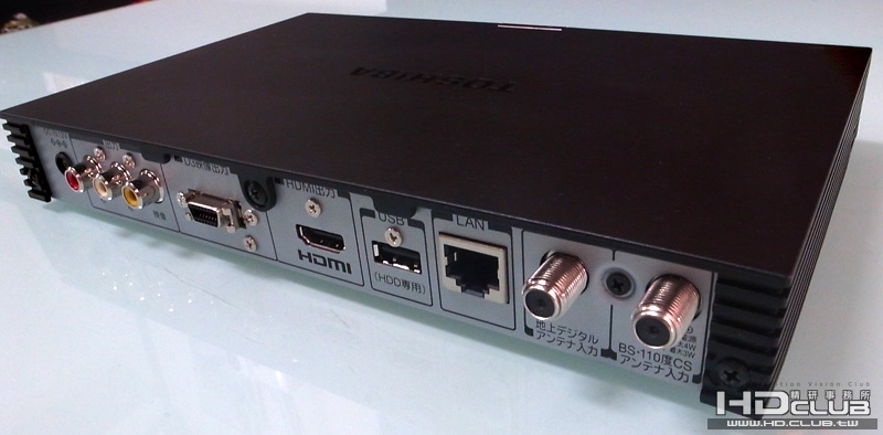

後面端子
後面端子

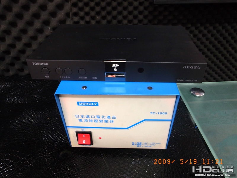

當然囉,要配上100V的變壓器~
當然囉,要配上100V的變壓器~

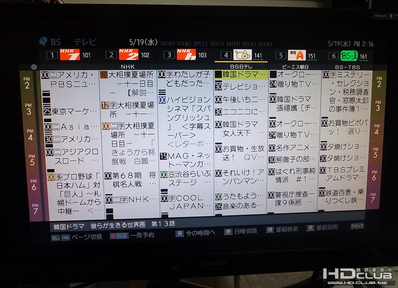

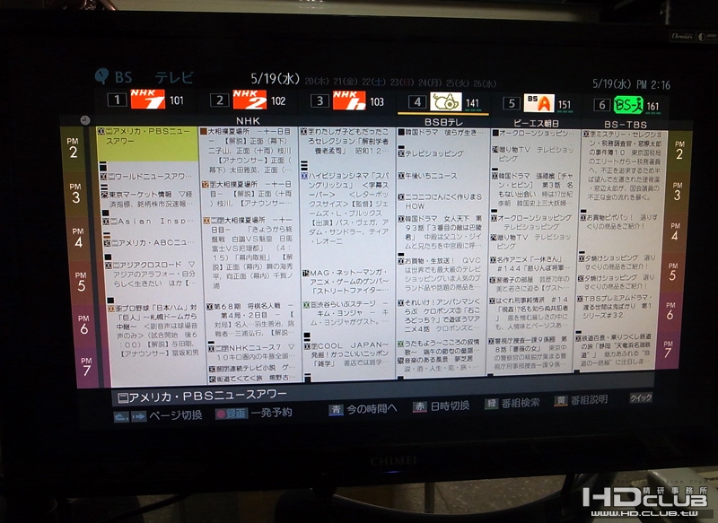

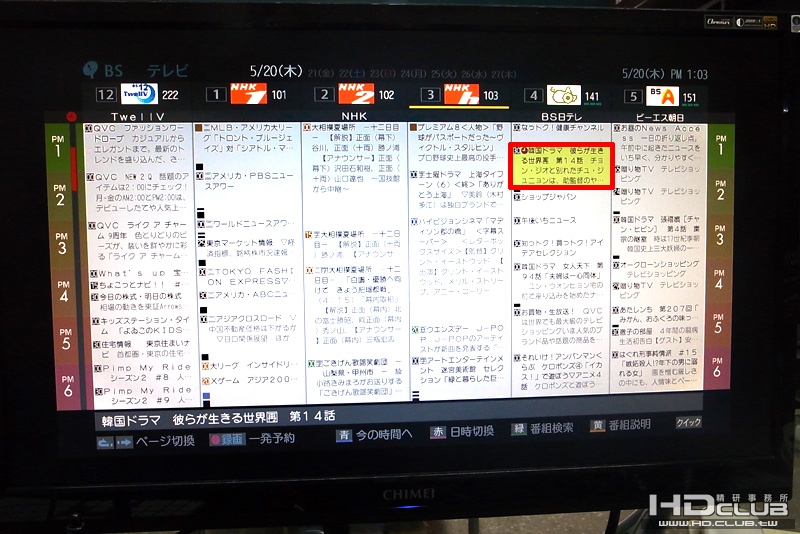

番組表 有5個字型大小等級,這是最大字型~
番組表最小字型.很漂亮而且可以看更多的資訊(不過我不懂日文拉 = =")~小弟設成這模式 ... ... ... ... ... ...

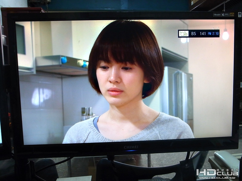

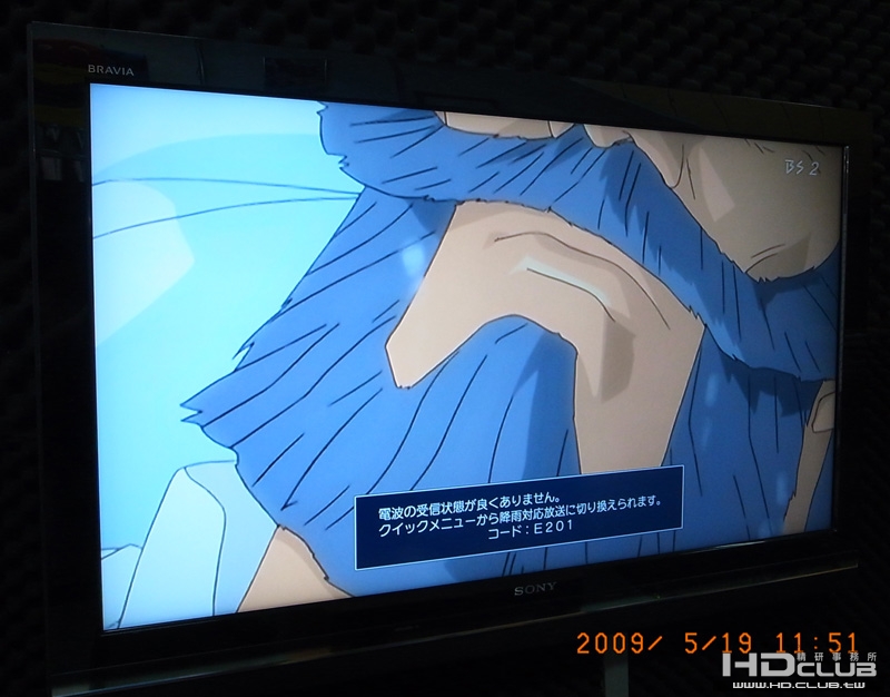

畫質很好~
畫質很好~
BS1和BS2,畫質比我之前的Sharp還要好阿~

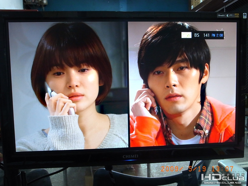

韓劇-宋慧橋和玄斌吶~
韓劇-宋慧橋和玄斌吶~

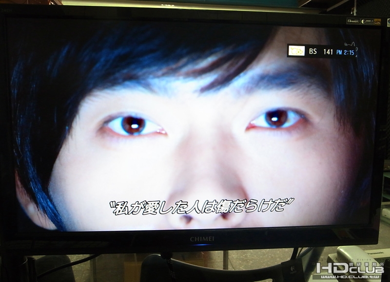

畫質真的不錯~
畫質真的不錯~

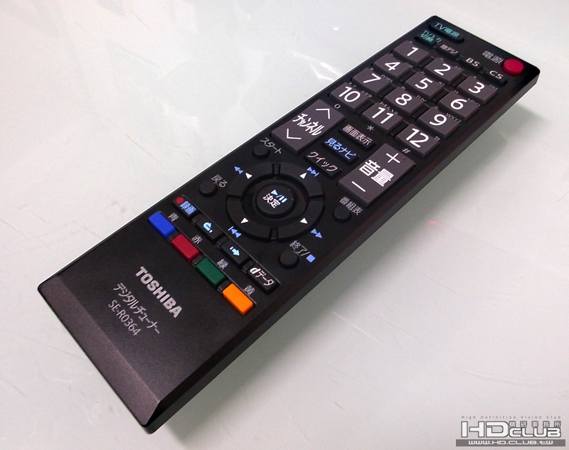

差點忘了遙控器,按鍵很大顆,很好使用.按鍵也一目了然.容易使用~

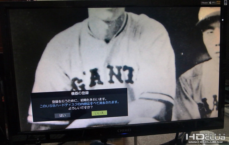

D-TR1錄影
今天測試了一下外接硬碟錄影功能~
準備了一顆1.5T的硬碟.  可能之前有用過Sharp BS tunner的原因,
基本的功能很容易就上手了.詳細的功能要懂日文的高手們幫助囉~
不過在電腦端還是無法直接讀取~ 詳細如下面資料~
[ 本帖最後由 oscarliu70 於 2010-5-20 13:31 編輯 ]

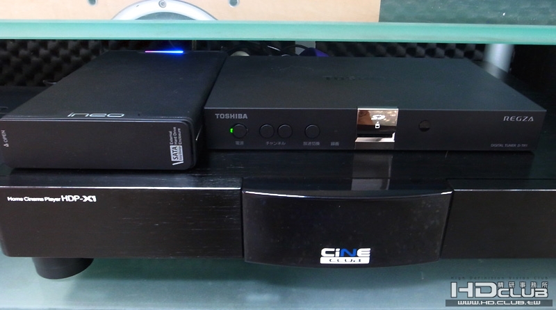

這個INEO的3.5吋外接硬碟盒是皮外殼,很有質感阿~放在X1上面,哈哈~

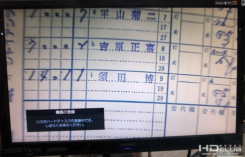

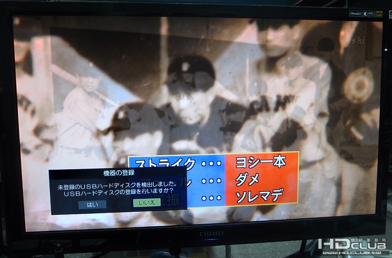

外接硬碟USB插座接上,機器直接認出有外接硬碟囉~
嗯,一定要格式化~
嗯,一定要格式化~
邊看節目可以邊格式化~
邊看節目可以邊格式化~

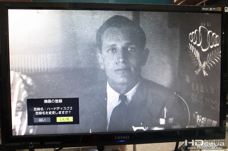

格式化完成,問您要不要改名字~(這是硬碟2,因為第一顆忘了拍照~))

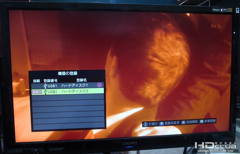

OK,可看到您登入了幾顆硬碟,有無錄影資料,現在是否連接中~

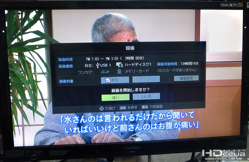

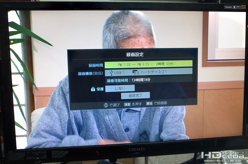

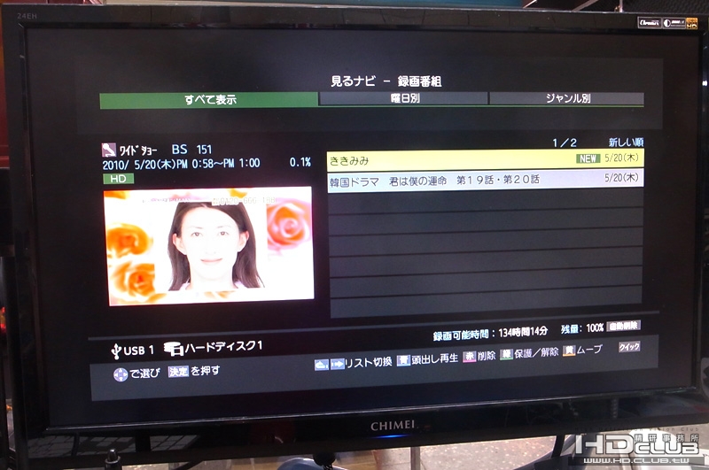

直接按錄影鍵,嗯.1.5T可錄134HR多一點~
錄影可設定的選項~有個保護的功能,不知做什麼用的~高手快來哦~

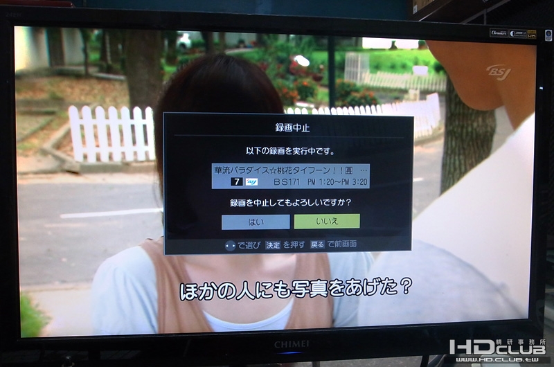

直接按停止,停止錄影~
直接按停止,停止錄影~
可看到錄影的檔案了,還可以預覽耶~不錯用~

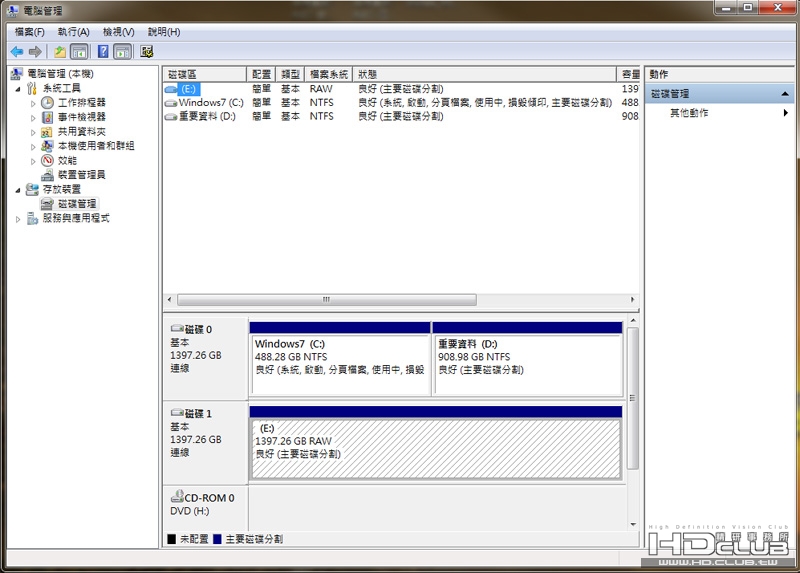

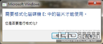

最後重點來了.把硬碟接到電腦上,出現需格式化= =,殘念~
到磁碟管理工具看,是RAW格式,高手在那裏阿.謝謝收看~~~

2.第一次看到這種變壓器,平常看到的都是那種一顆重重的,很矬勇的,請問這種用起來會比較好嗎?
變壓器3~4年前買了,只用過這種,好像也不貴1000左右吧~沒用過別的,不過之前用Sony HD900 CRT電視還有BS tunner及一些水貨都很正常的拉~~哈~

今天測試了一下外接硬碟錄影功能~
不過在電腦端還是無法直接讀取~ 詳細如下面資料~ ...
oscarliu70 發表於 2010-5-20 13:23
拿到LINUX系統下呢   不知道可不可以看到資料
發表於 2010-5-25 18:37:23 | 顯示全部樓層
29# alfonso [/b
小弟是電腦白吃....不會玩LINUX吶,如果有高手想試看,小弟可以提供硬碟測試哦~~感謝~

使用時,機子溫度極高,本來是放在XBOX360上面,後來還是單獨放,不敢疊在其它電器上面.
想請問省 energy的功能是什麼?可以要錄影時才打開硬碟的電源嗎?
發表於 2010-6-7 14:54:26 | 顯示全部樓層
開省電模式時,待機時硬碟不會通電;說明書中也有提到本機很熱,但不影響運作

據我了解toshiba的regza系列的硬碟格式應均為linux系統的Ext2格式 我也是D-TR1的使用者 實際將外接HDD連接是linux系統上時 是可以正常存取上面的資料的 關於每個錄畫的節目會各有3個檔案 .dtv檔(這應該是主檔案) .rat檔(這應該是存取可否播放的系統權限檔)  .meta檔(應是管理錄畫節目的資訊檔案) 我也查了很多網頁 但是雖然可以備份到pc上 可是目前似乎沒有辦法可以解密加以備份至光碟 謝謝

我看到這台後面的端子配置中, 其中訊號輸入有兩個, 一個是BS/CS的輸入端, 另一個是"地上..."的輸入端, 請問一下這個端子是意味著我可以把家中第四台(或數位天線)的訊號直接輸入D-TR1中並撥放到電視上嗎?
以上問題麻煩大大解惑, 謝謝.
