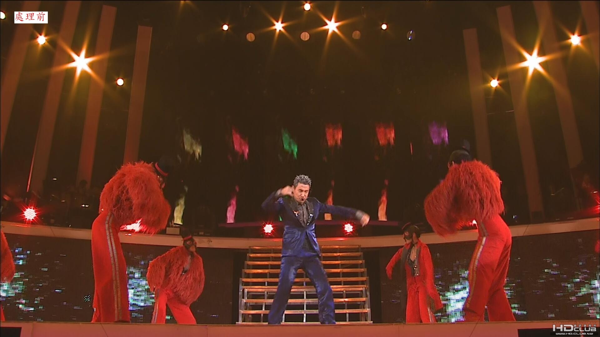

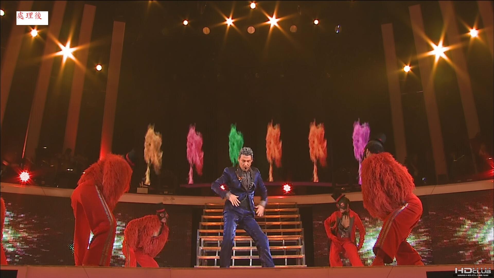

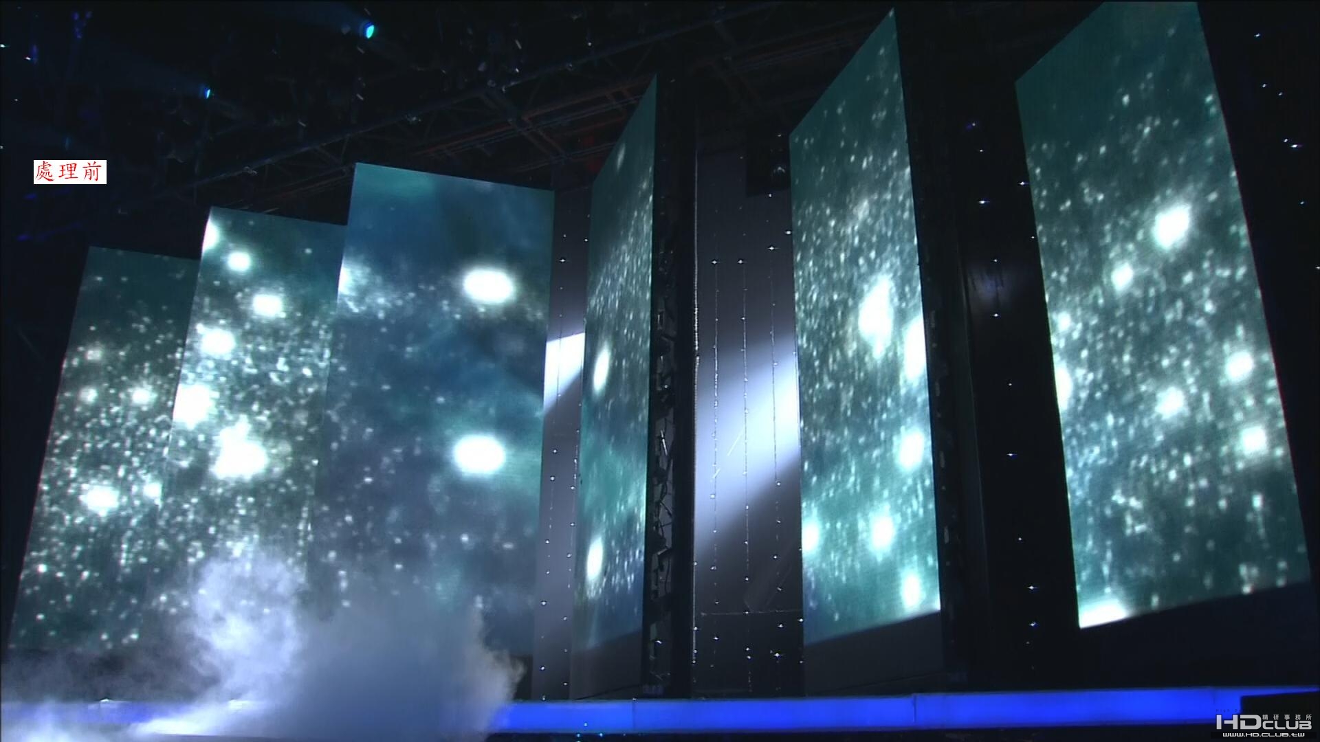

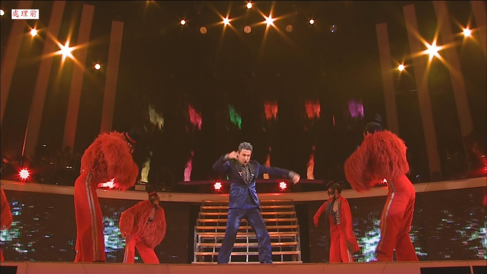

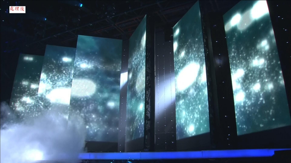

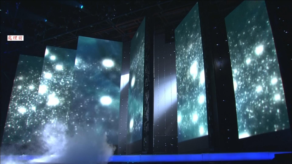

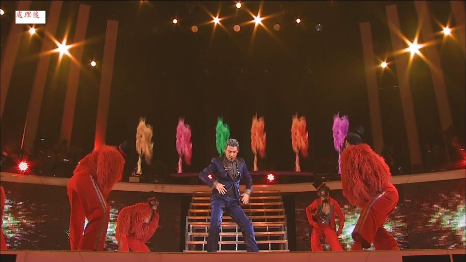

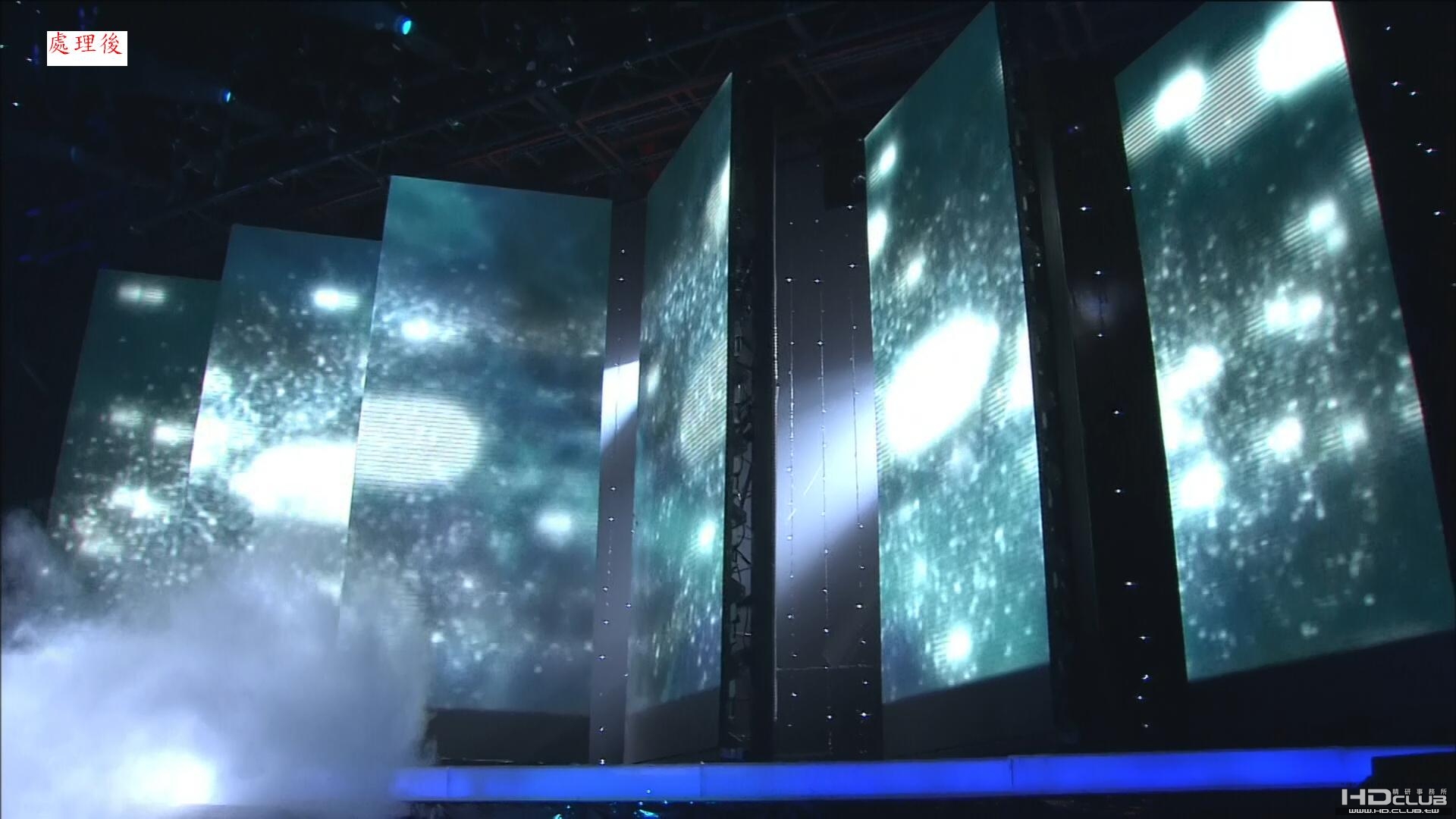

此次受bio0955版大邀約,針對學友光年07演唱會的PAL進行轉檔以便能讓PS3[NTSC]順利讀取!原本早前自己就很想進行轉檔,無奈一直無法租到此片而遲遲未能成行!這次幾乎動用了所有目前可以利用的程式做多方面的測試,每天晚上幾乎就在半醒間度過,因為轉檔所需耗費的時間實在很窘長!經過一連串反覆測試,以分享的這個方式所獲得的結果最完好!我相信一定還有更好的方式沒有被我嘗試過,所以若有更好的方法,歡迎網兄踴躍提供!先行謝過!
這次依然分享*.doc檔案,一是偷懶、一是方便需要的網兄下載後閱讀!所以還請多多見諒!以下也依處理前、後截圖供比較!雖然用其它方式嘗試也有截圖,但為了不誤導,所以僅提供以下的圖供參考!

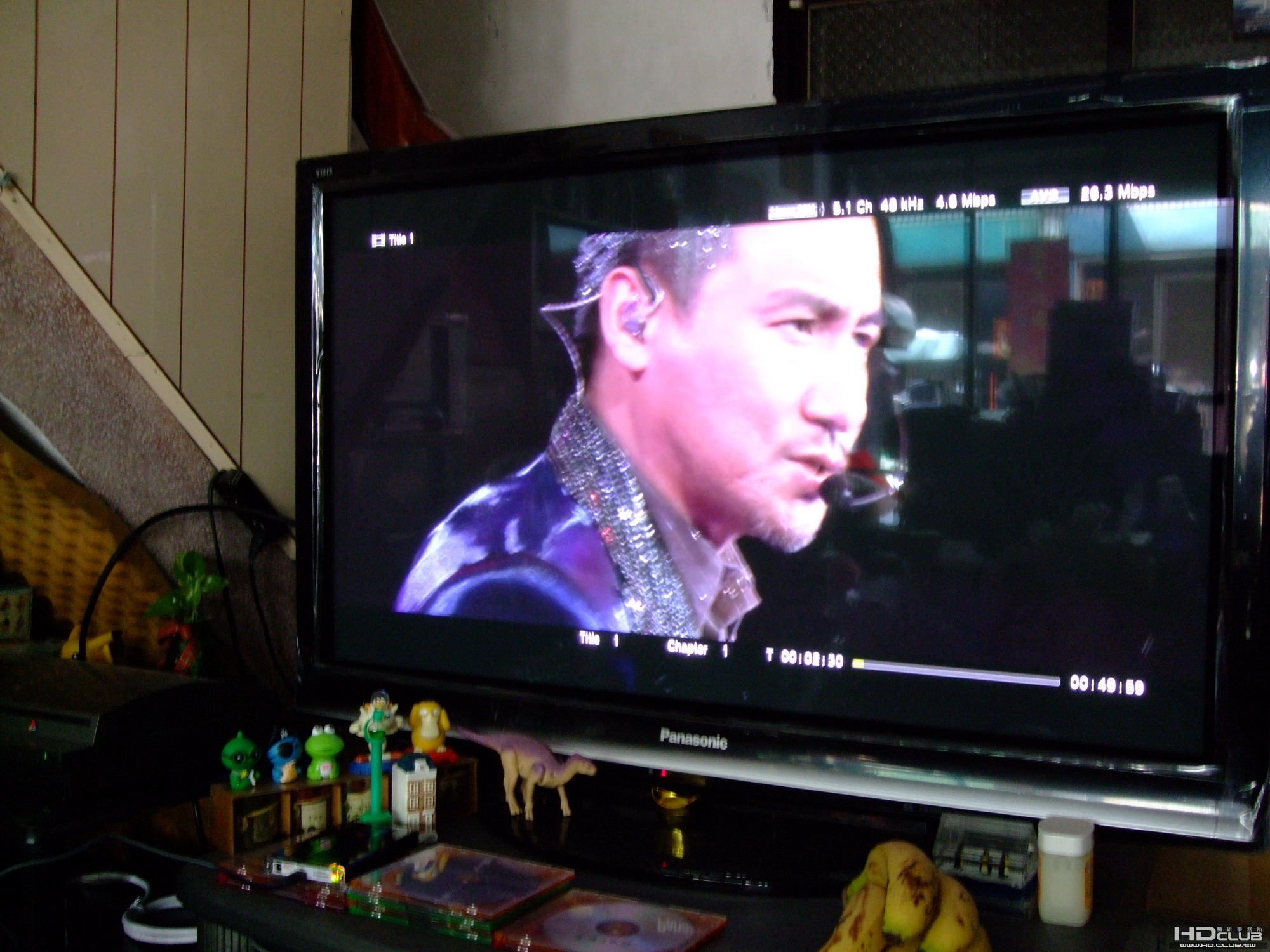

因為身邊已無多媒體播放機可以接電漿與PS3在同訊源條件下做比較,但請相信我...處理後的影像雖無法像原始檔那樣的完美,但比起江惠姐的〝初登場〞絕對有過之而無不及!哈哈哈!" />
電漿旁的胖PS3鋼色限定版是過年前敗入的第四台PS3,所以...買了賣、賣了買對我而言是很正常的!

 樓主| 發表於 2010-3-24 13:40:31 | 顯示全部樓層
原帖由 kojojerry 於 2010-3-24 13:11 發表
但這樣會不會造成
影音無法同步
如果您用分享的方式=不會!
如果您用其他我試過的方式[如tsMuxeR...]=會!
就是因為會影音不同步的問題才會需要多做嚐試!若您仔細看原始影像,張學友的嘴型與歌聲原本就不太搭,而且張學友唱歌拿的麥克風幾乎是〝含〞在嘴裡!於是就要去抓鼓手與鍵盤手的〝定位〞!像第三首歌的背景大螢幕裏會出現類似音場調整的圖示,用這個也可以抓定位! 您可以試試看,蠻好玩的!" />
PS:就算用我分享的程式,但若您設定的不同,結果也會不同...所以...別怪我沒說清楚哦!
[ 本帖最後由 陳泰宇 於 2010-3-24 13:42 編輯 ]
