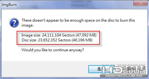

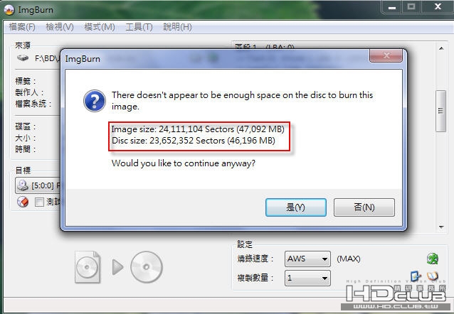

AnyDVD 6630 轉成的 ISO
可用 PowerDVD 播放
但用 ImgBurn 2510 燒錄至 SONY BD-RE DL (50G) 出現
Image Size 24,111,104 Sectors(47,092 MB)
Disc Size 23,652,352 Sectors(46,196 MB)
Would you like to continue anywhy?
試過 continue, 結果是 Fail,
改用 CLoneDVD2 也是容量不足的訊息.
請問單兵如何處置?

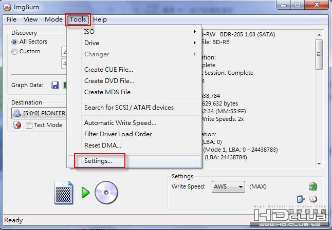

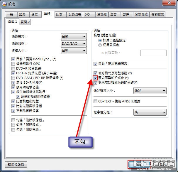

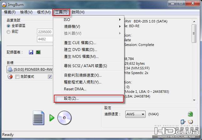

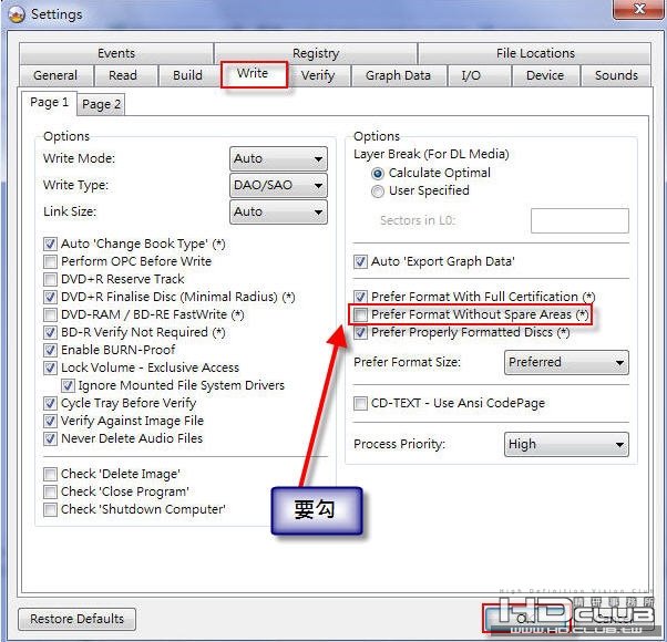

正在試這個解法,
把ImgBurn請出來,在Tools→Settings...→Write中,將Prefer Format Without Spare Areas勾選後再重新做Full Erase,這個功能可以將Spare Areas拿來做儲存空間
http://www.hd.club.tw/thread-17970-1-1.html

 樓主| 發表於 2010-3-30 08:17:12 | 顯示全部樓層
我想我可能弄錯了,
ImgBurn 應該預設用的是完整模式
我卻取消了它.
測試結果再回報上來.

> 這波 Pioneer 特價才踏入 BD 燒錄的領域.
被發現了.... 哈哈.  謝謝您的建議.
網路上看到這篇, 應該算是解答了.
做完之後, 還要退片再重讀一次.
Once you have the media, you want to do a low-level format. To do this, run ImgBurn, and open up
Tools > Settings > Write. Check the box next to "Prefer Format Without Spare Areas." This sets
ImgBurn to format without a SSA if possible. Then do a full erase. (It calls it a full erase, but
it's actually sending the FORMAT UNIT command to the drive.) After you do this, eject and re-insert
the disc so that Vista recognizes the extra space.

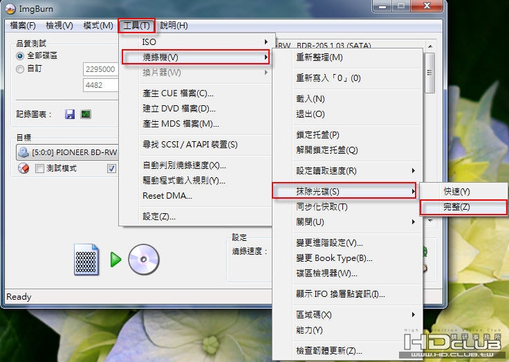

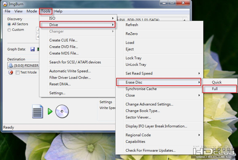

 樓主| 發表於 2010-3-31 05:33:08 | 顯示全部樓層

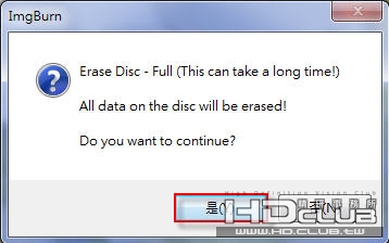

測試成功了!! 總結一下
拿到新的 BD-RE 要記得先拿 ImgBurn 低階格式化一下才能使用到最大的容量.
ImgBurn 預設就是 Perfer Format without Spare Areas, 所以直接 Erase Full 即可 .
完成後記得退片, 再重新讀取即可.
[ 本帖最後由 srv 於 2010-3-31 12:39 編輯 ]
