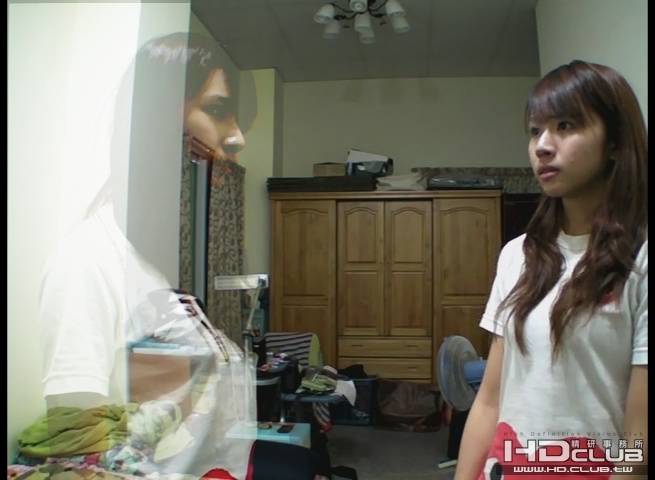

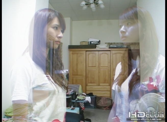

小弟最近在製作一部鬼片
遇上許多剪輯上的問題
想請問各位大師
有沒有辦法讓同一個人在同一個場景演戲
小弟目前所用的方法是同一個場景同一個人演兩次
再把兩個場景合成起來,但是會碰上兩個人都是半透明的問題
有什麼方法能讓一個人半透明,一個人不透明呢?
亦或是兩個人都可以不半透明的方法?
另外想請問各位有經驗的大哥
有沒有什麼剪接技術是值得參考應用在鬼片上的呢?
謝謝大家
[ 本帖最後由 ellson2575 於 2010-3-30 04:29 編輯 ]
兩人皆半透明...
兩人皆半透明...

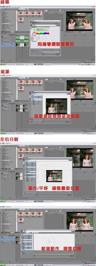

發表於 2010-3-30 08:37:04 | 顯示全部樓層
兩個人有要接觸嗎
沒有的話可以使用遮罩 或是 畫面左右分割來合成
有要接觸的話用綠幕來做吧~(會有點搞)
(下面用遮罩來做的)
[ 本帖最後由 suns0003 於 2010-3-30 08:56 編輯 ]

 樓主| 發表於 2010-3-30 20:00:21 | 顯示全部樓層
謝謝
謝謝suns0003大哥
左右分割法要怎麼使用呢?
但我已經使用遮罩的方法
做出同一人兩個同景,一個透明一個不透的效果(如圖)
但是使用遮罩後會出現背景不同的些微差異
有什麼調整上的建議或方法嗎?
目前沒有打算要製做接觸的,太有挑戰性了
透明度要從那裡調整呢?
一直找不到相關設定的地方

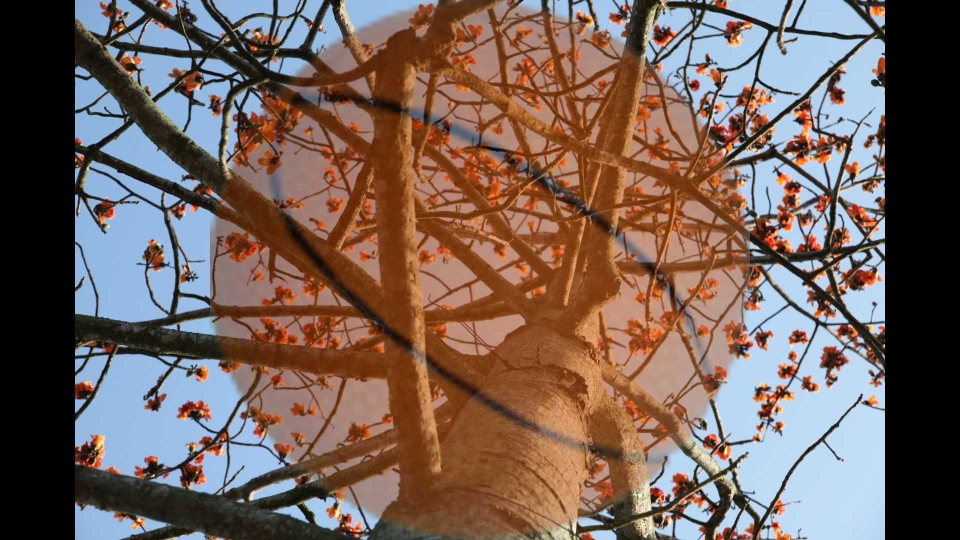

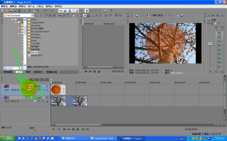

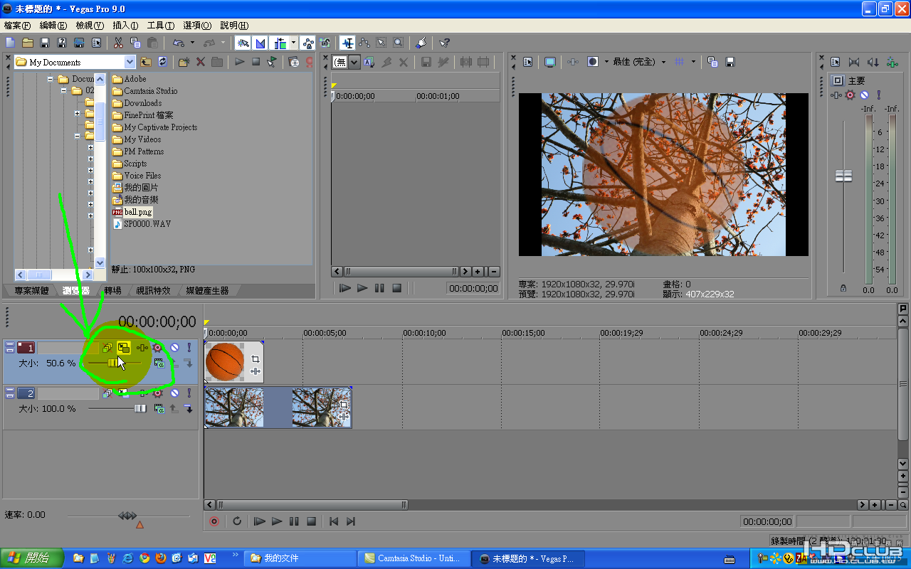

發表於 2010-3-30 20:22:56 | 顯示全部樓層
結果
[youtubehd=8_PrkNYmnqA,853]505[/youtubehd]

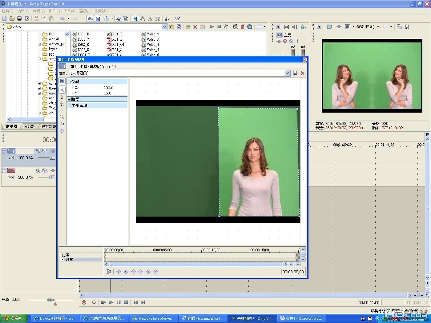

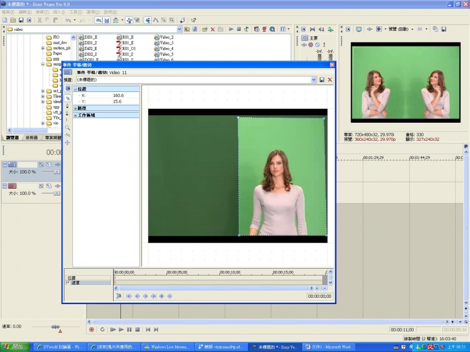

發表於 2010-3-30 21:49:49 | 顯示全部樓層
順道把半透明的色調調成慘綠色 ???
發表於 2010-3-30 22:28:01 | 顯示全部樓層
ellson2575 畫面會有差異
應該是在現場兩次拍攝的光線有差異
與攝影機有些許移動都會有微差異
及調整一半畫面透明度時候加色效果
另外在原來畫面加上透明度
就等於在原來畫面又加上一半的顏色
在整體上面看起來會有色差(部分顏色變深)
建議可以在另外一半畫面也在加上一個圖成也使用同樣透明度
達到顏色一致的效果~(個人作法)
左右分割的方式
要使用兩個功能事件平移 跟軌道動作
就可以達到你要的效果
作法很多種看哪個是你想要的~提供參考使用
期待你的作品阿!!
[ 本帖最後由 suns0003 於 2010-3-30 22:34 編輯 ]
