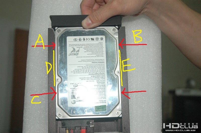

<P>上面提到硬碟的散熱,主要利用硬碟座與硬碟邊緣接觸,將熱量傳遞到鋁製硬碟座,</P>
<P>達成散熱的目地, 關於硬碟溫度,最新修改硬碟座, 加寬了硬碟座的寬度使抽取更順利,</P>
<P>但相對的接觸面因為變的寬鬆, 所以相對散熱性,較未修改的的散熱性會稍稍慢了 一點.</P>
<P>所以再次建議各位,<FONT color=red size=3>硬碟抽取座可以正常使用的盡量不更換硬碟座為佳</FONT>.</P>
[ 本帖最後由 asa00322 於 2010-4-6 14:04 編輯 ]
未改款硬碟座 DE處間繫較小但散熱較好
未改款硬碟座 DE處間繫較小但散熱較好
