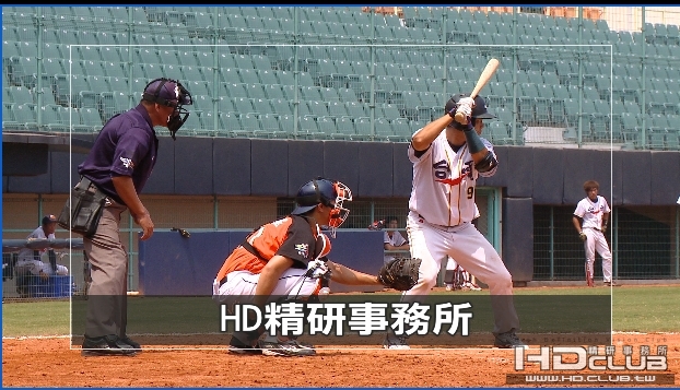

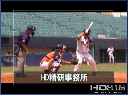

無論在SD或是HD的剪輯設定環境中
TITLE MOTION都可以完全支援
不過  HD環境中上好的字
如果將HD剪輯環境更改成SD
字幕會變小,或是不見了,那是因為畫框的關係
只要再點進TITLE MOTION一次
存檔即可重現
但是  字容易糊掉
所以  不管是在哪一種環境下
均可隨意使用TITLE MOTION
下圖為直接將HD環境更改成SD
[ 本帖最後由 c900 於 2010-4-1 17:07 編輯 ]
