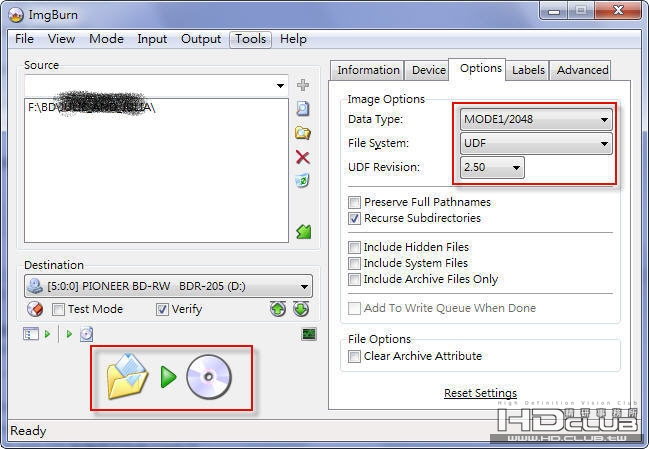

檢查看看有設成udf2.5格式嗎
還有封軌

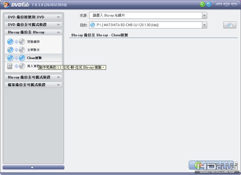

您試過 DVDFab 的 Clone 模式了嗎?

我只知道 設定上
IMGBURN > UDF 2.5

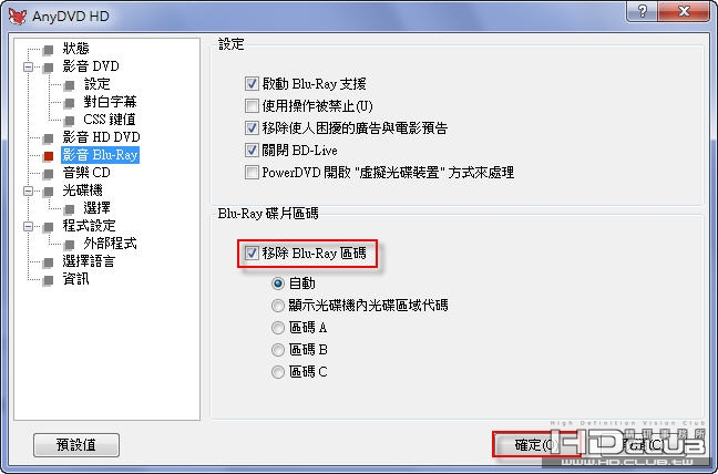

ANYDVD > 移除區碼  , 區碼 1區
其他預設
從沒遇過樓主 這樣奇怪的現象。

anydvd移除區碼
anydvd移除區碼
