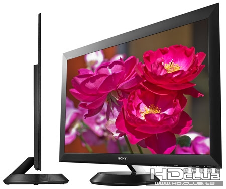

KLV-40ZX1M
40" BRAVIA Monitor
Model number: KLV-40ZX1M
Model features:
Full HD 1080p resolution,
Motionflow™ 120Hz refresh rate,
BRAVIA Engine™ 2,
10-bit panel and processing,
20,000:1 dynamic contrast ratio,
Wide Color Gamut LED

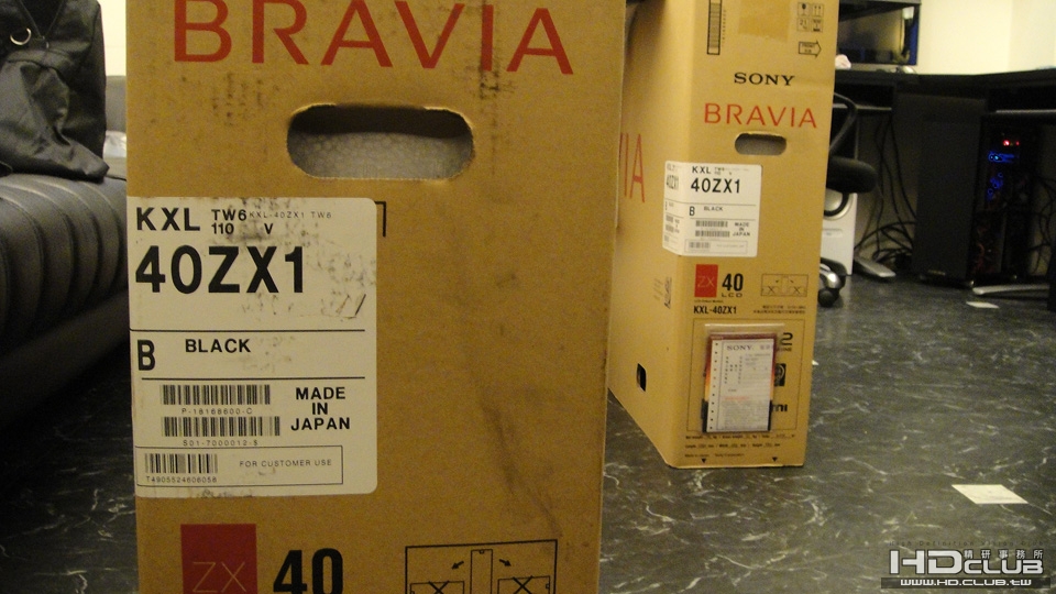

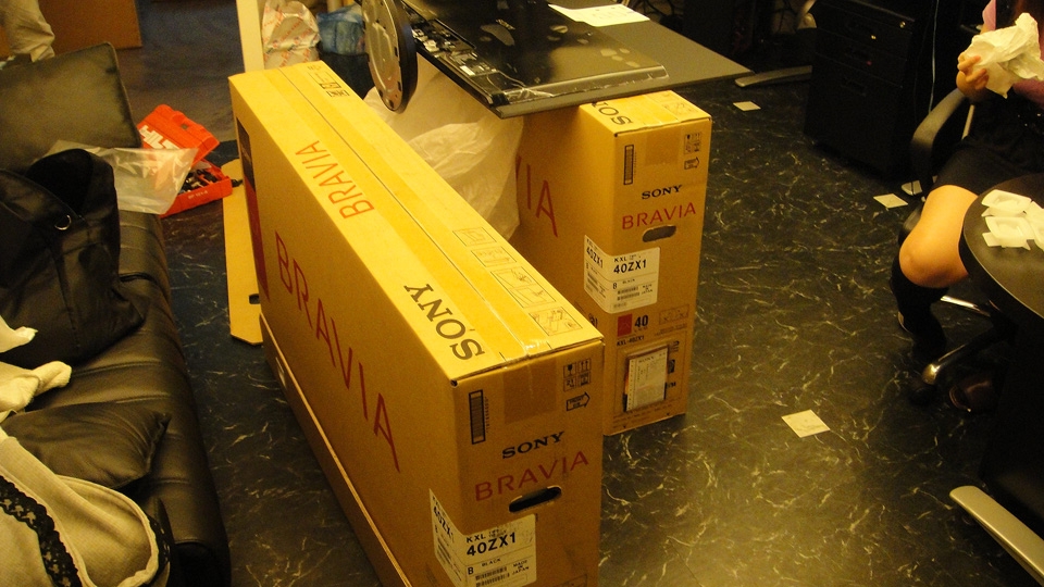

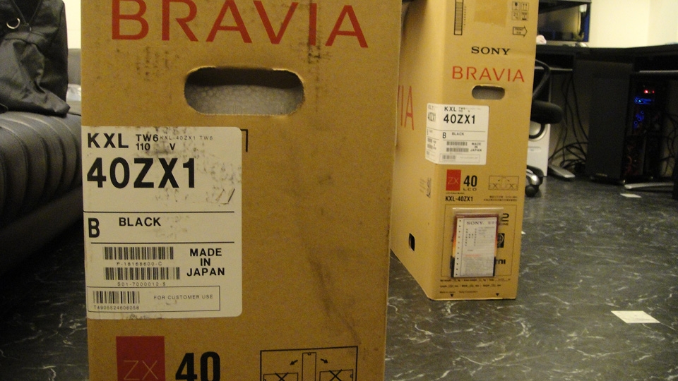

出發前突然接到電話,我訂的這兩部Monitor到了!
手邊的DSLR D300.5D2都剛好不在,只好用SONY T900將就拍個幾張照片。
MADE IN JAPAN

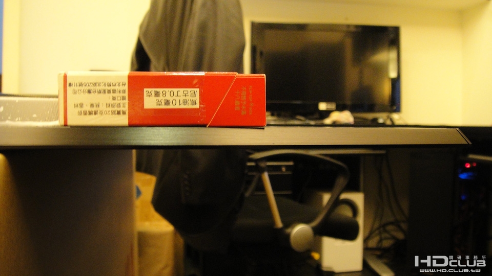

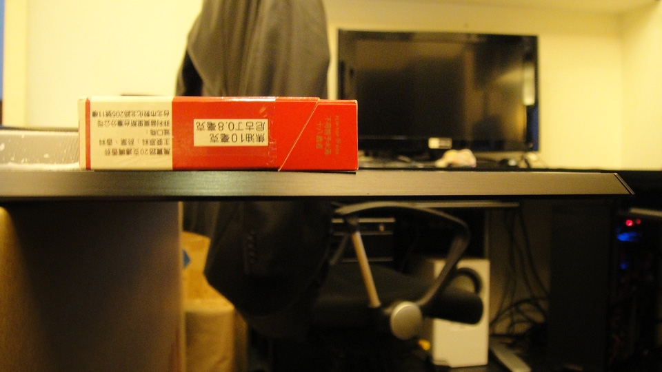

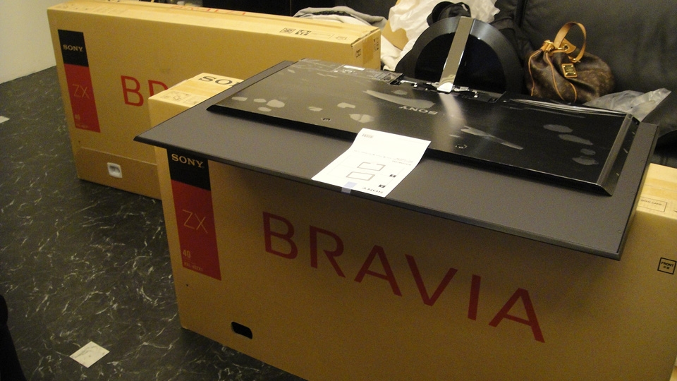

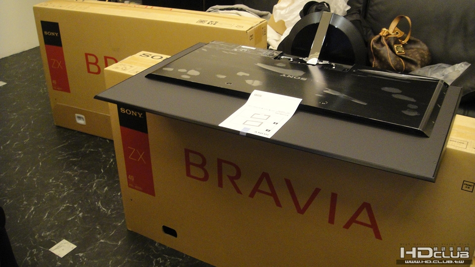

40吋LCD 厚度竟然只有一包煙的約1/3厚!

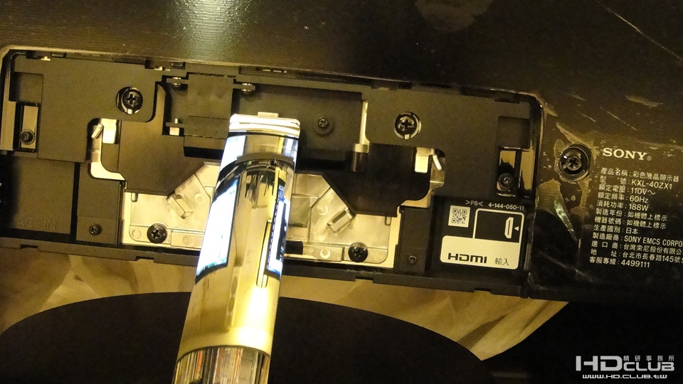

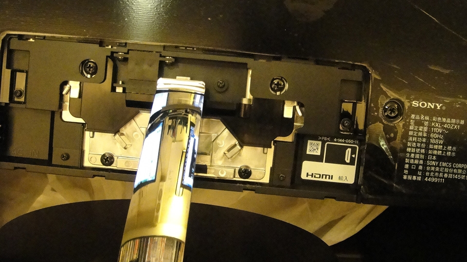

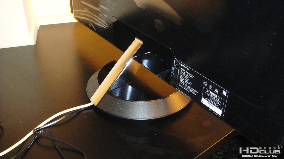

只有一組HDMI輸入的monitor監視器。(背面的保護膜還沒拆)

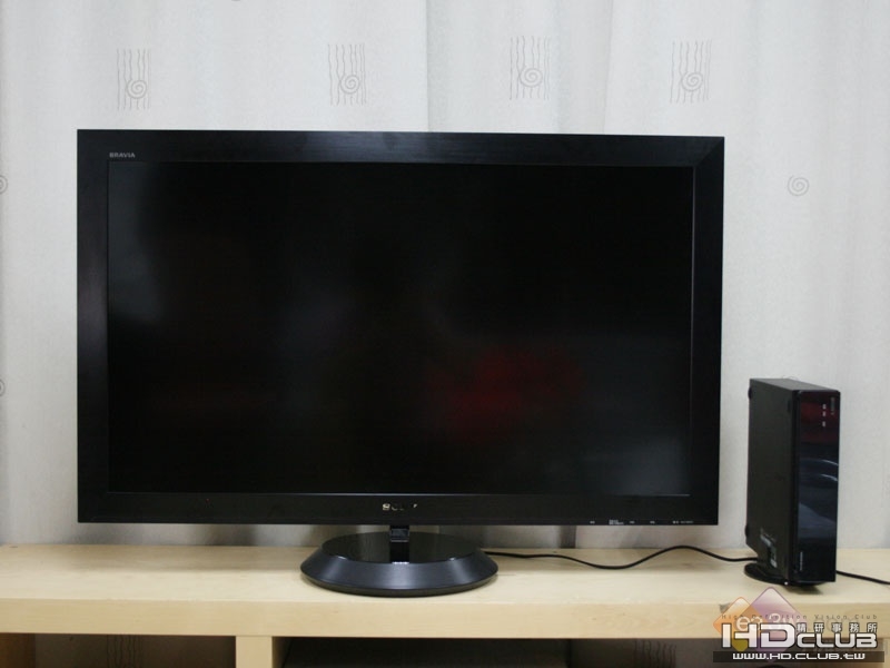

其實很輕

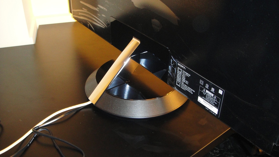

插上電源線,HDMI線之後就可以把背板裝上了。
底作的圓柱,就是喇叭。

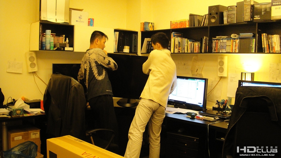

其實蠻爽的,不過還是要故作鎮定。

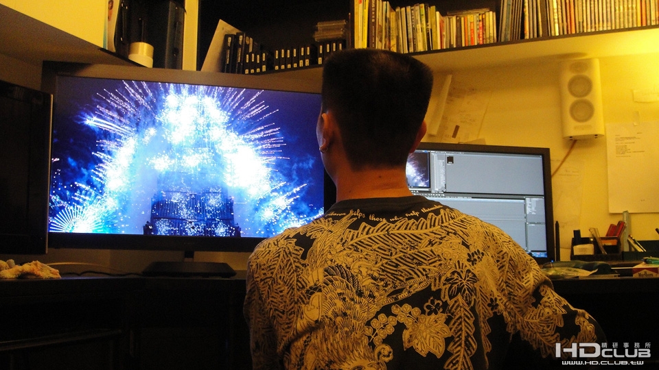

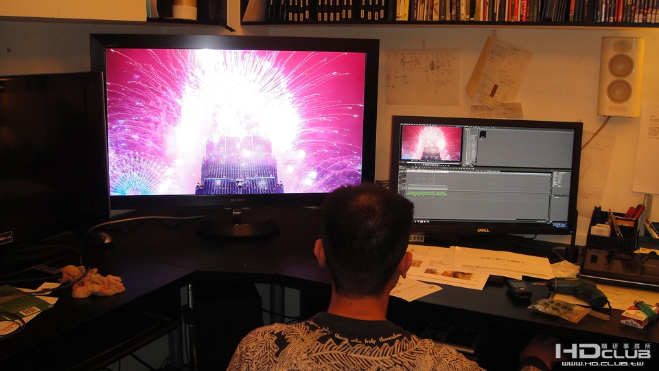

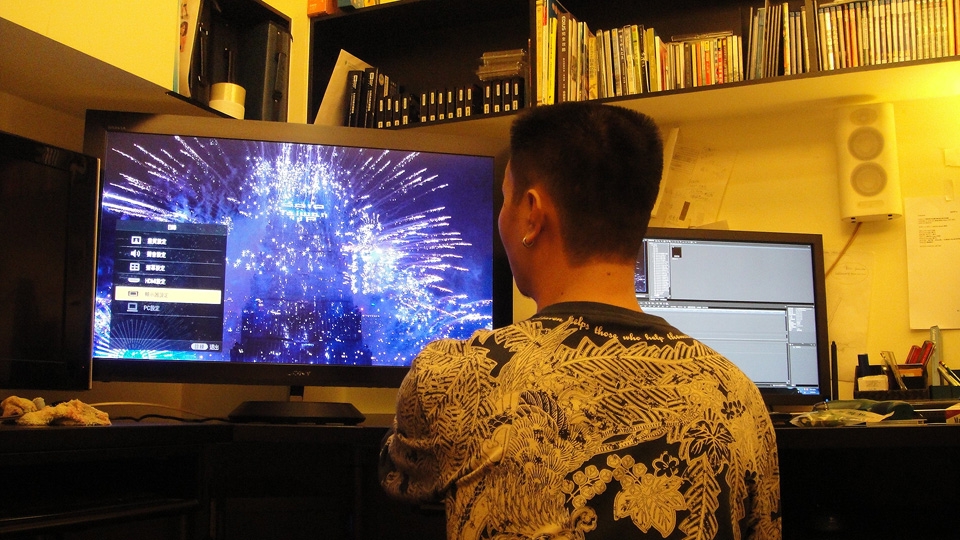

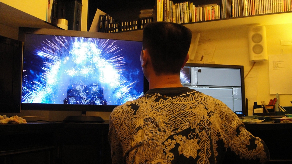

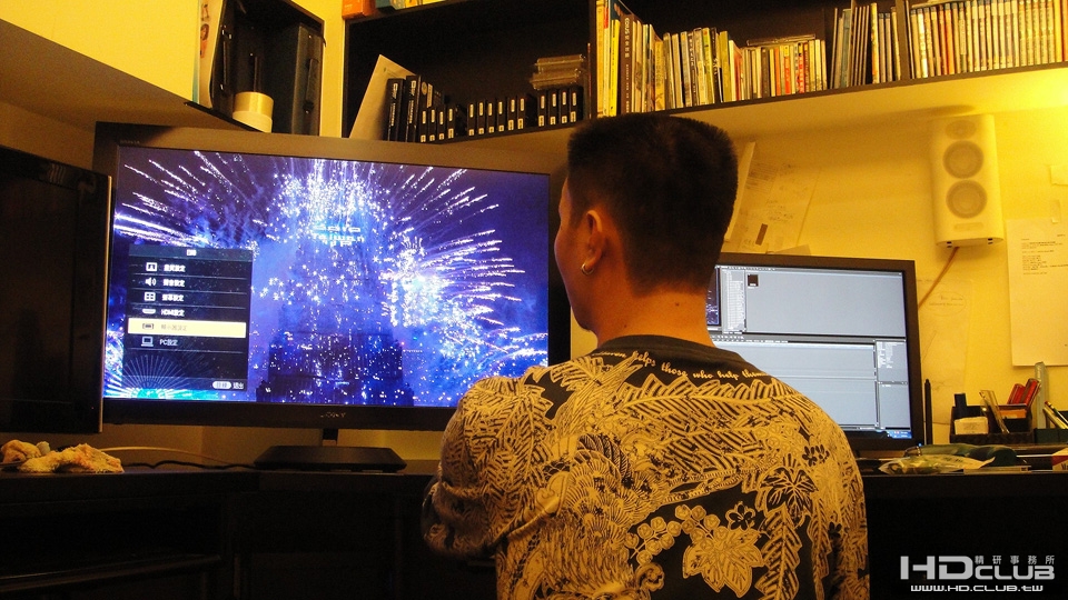

右邊,新入手的DELL U2711,左邊LED背光的 KLV-40ZX1M。肉眼看的顏色發色差異很大!
代理商很親切的在本機上具有繁體中文的操作介面。

好薄阿~40吋的~無法想像直接擺在面前的感動~
發表於 2010-4-4 10:04:22 | 顯示全部樓層
這一台的外觀真的很棒。把音響放在底座也算是部分解決了薄型TV音響效果普遍很差的問題.....
SONY今年的新機為什麽不用這種設計呢??

哇塞!真的好薄,拆箱一定要很小心,感覺很脆弱的樣子,太用力不知道會不會折斷啊
