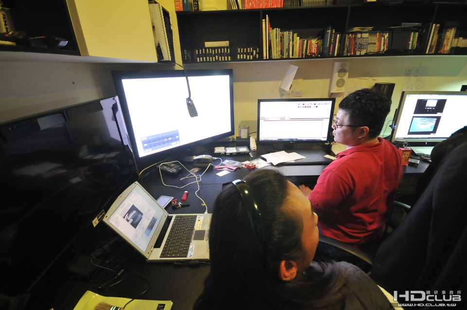

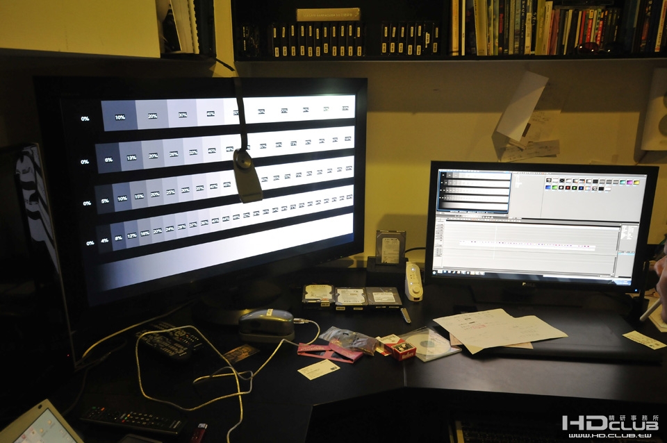

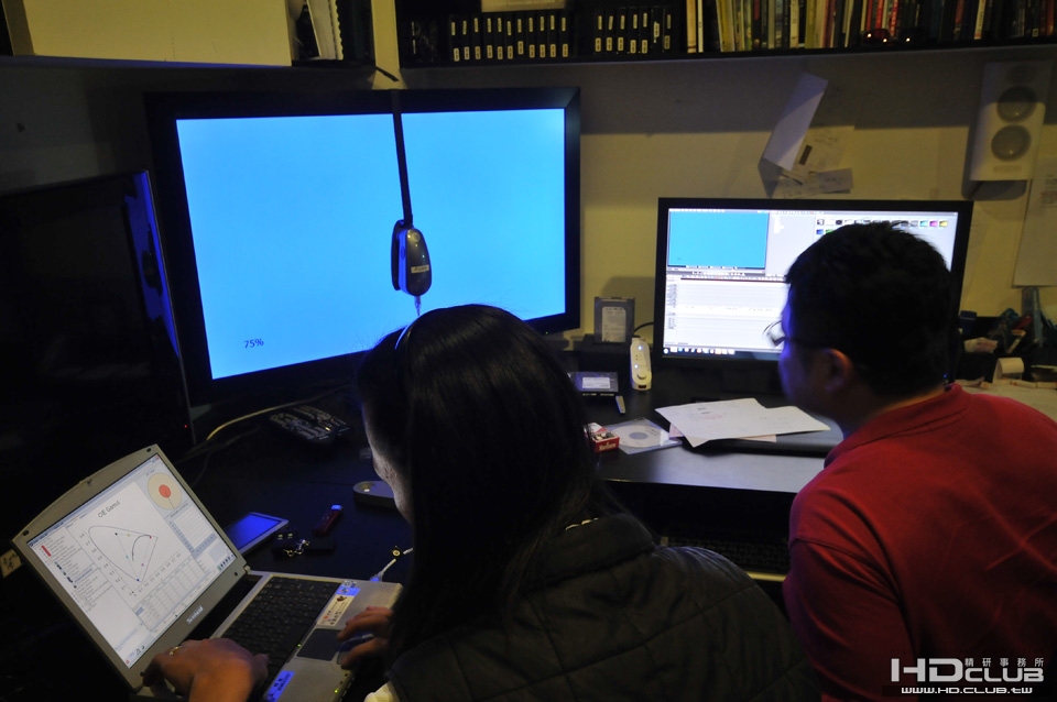

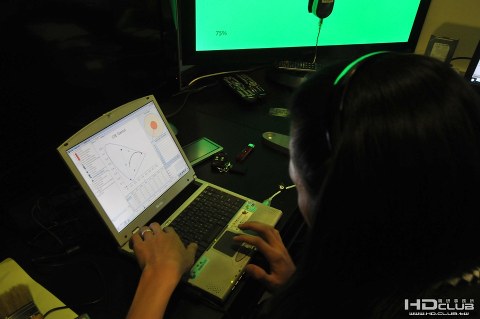

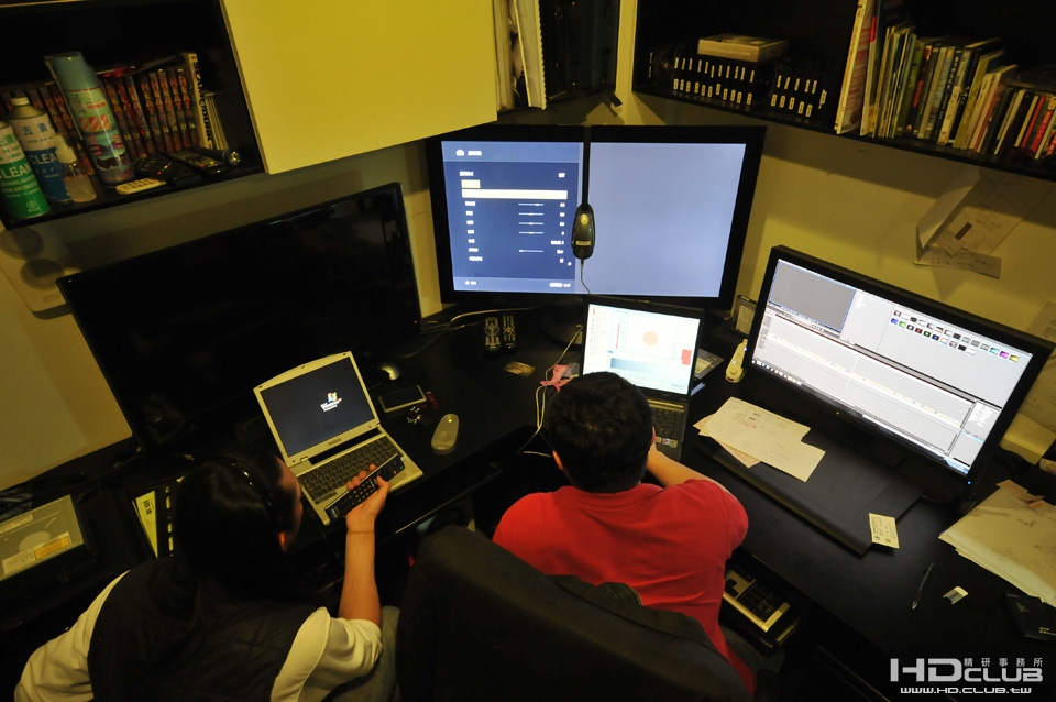

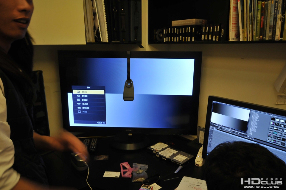

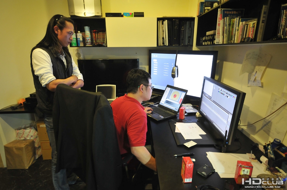

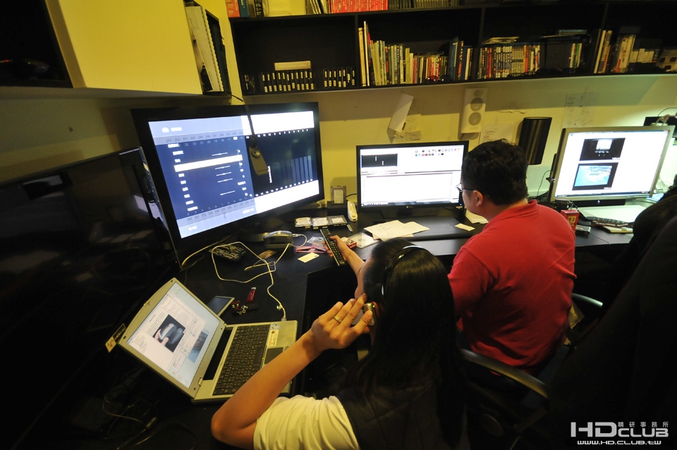

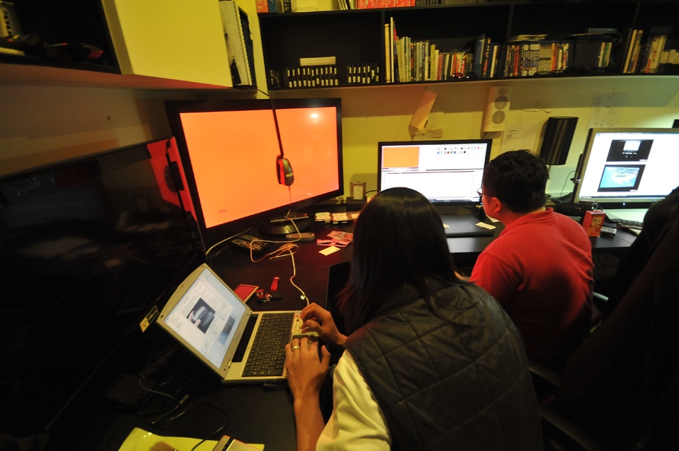

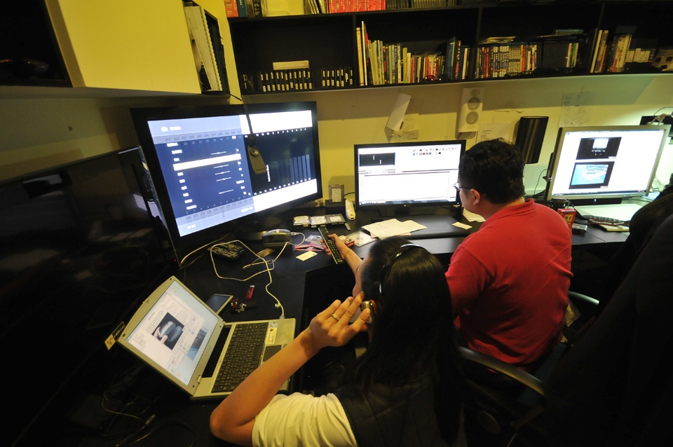

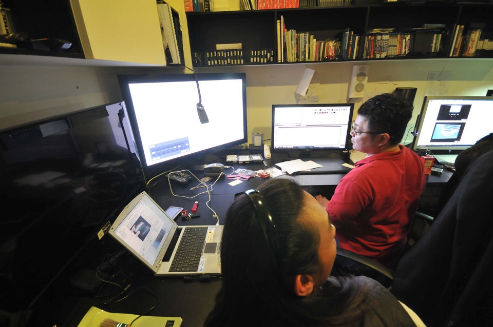

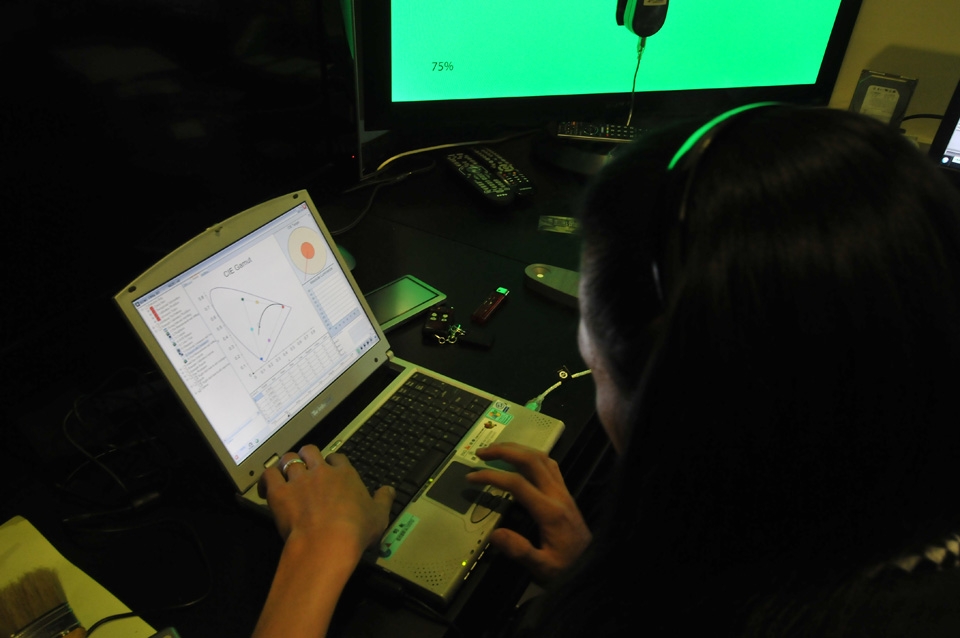

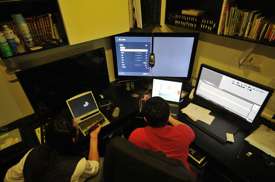

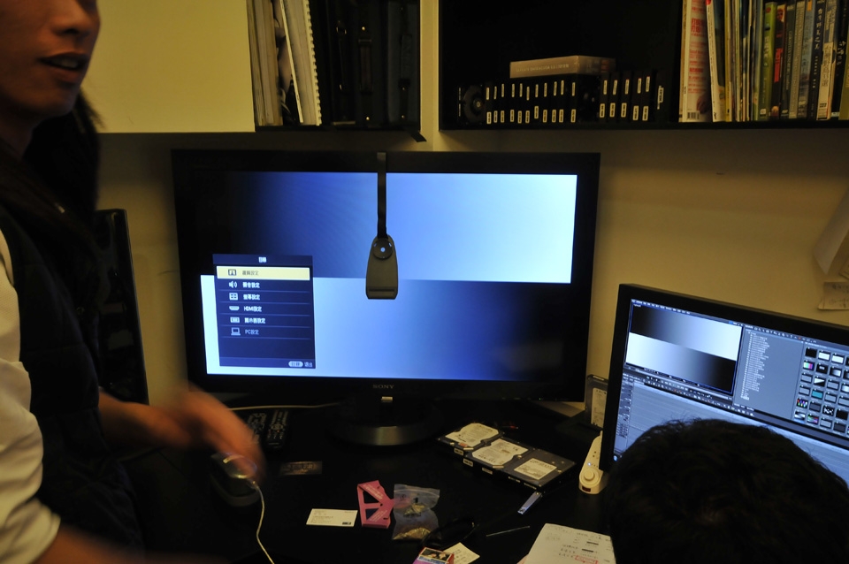

量測儀器:Eye-One Pro ( i1 Pro )
量測軟體:CalMAN v3.62
播放端:西楓大工作站電腦以HD STORM擷取卡輸出標準視訊
校正片:AVS HD  及 訊號產生器生成的訊號轉錄無壓縮影像
線材: 40ZX1原廠附的HDMI線
測試環境:HD.club 精研事務所總部(一般工作環境)
拍攝環境:HD.club 精研事務所總部
拍攝器材: Nikon D300
拍攝者:pp300
SONY 40ZX1

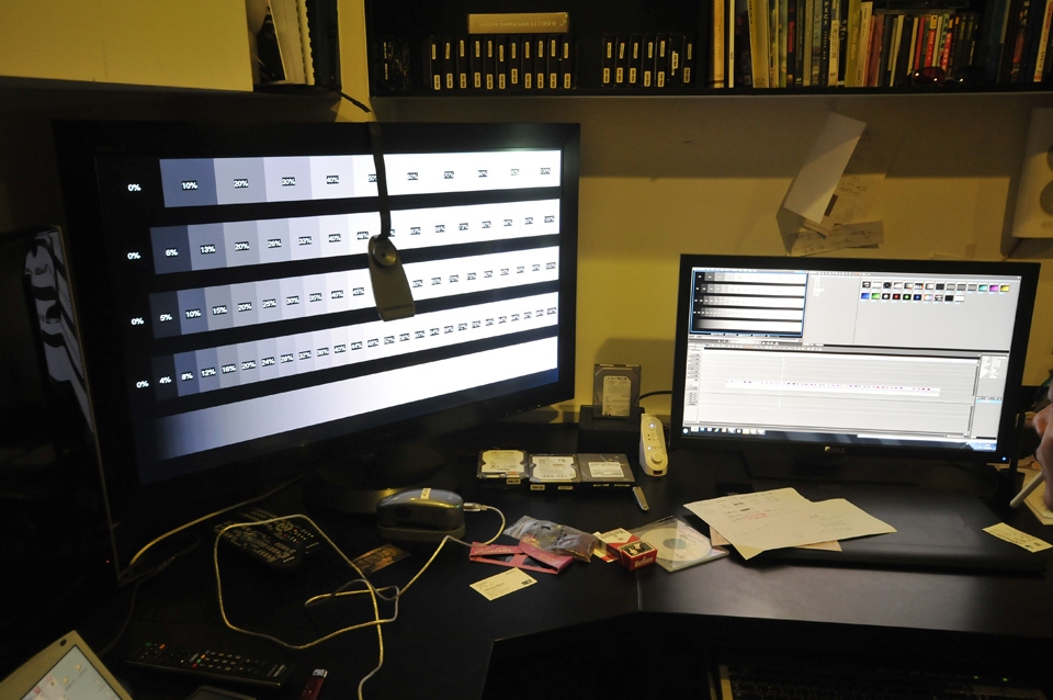

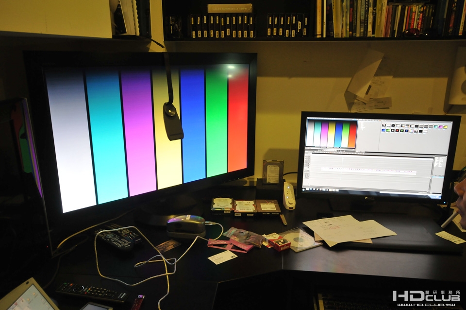

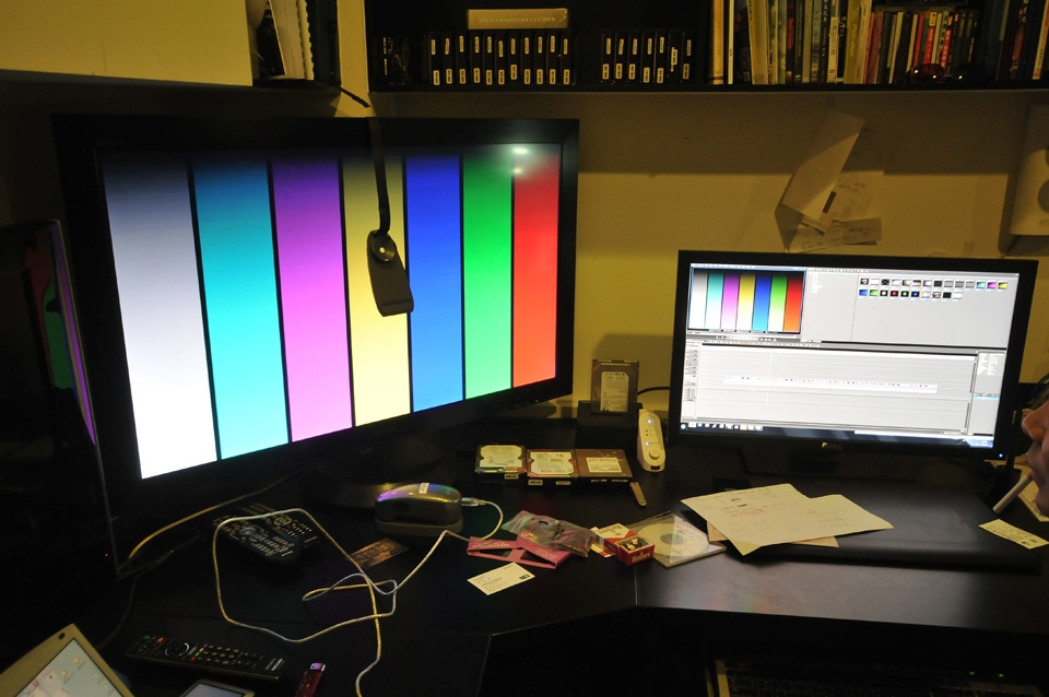

色溫-暖色2約7200k左右~但它有色溫-白平衡系統~可做校正~
而面板原本的色域相當的大~雖然沒有色彩管理系統~但擁有蠻精準的色域矩陣轉換功能(標準/廣色域)~
小弟只是將它改為標準色域(Rec.709)~然後稍加修正一下彩度~
就得到的不錯的色彩精準度~果然是台值得入手的好機種~
但要下手的站友可就得跑快點了~因為只剩兩台而已~
灰階精準度10 IRE - 90 IRE~DeltaE全在 1.5以內~
色彩精準度R/G/B/C/M/Y~DeltaE 1994全在3以內~
SONY 40ZX1 校正後量測數據如下:
