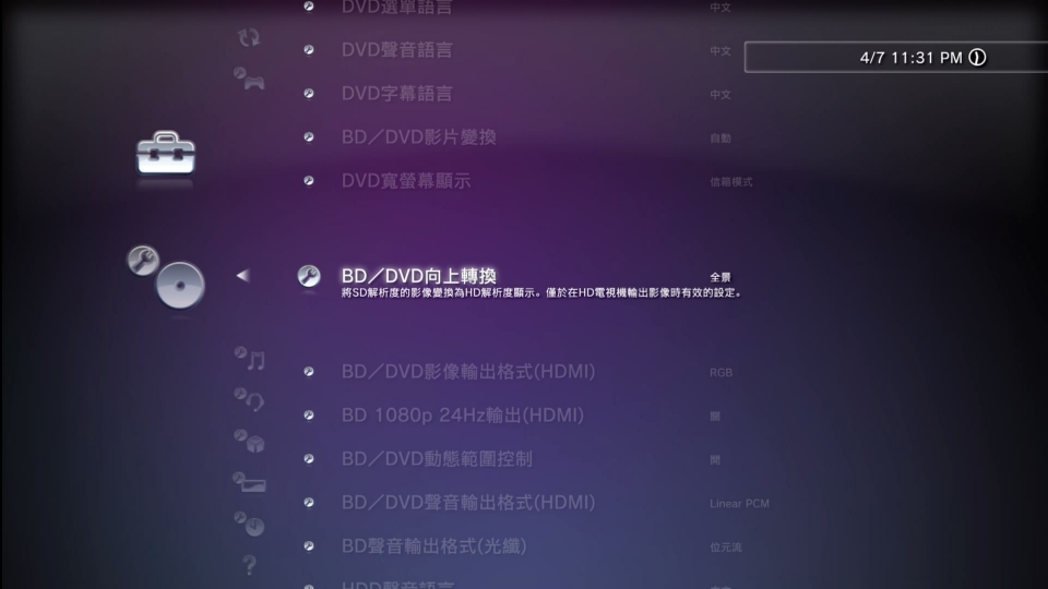

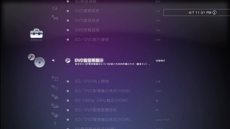

剛剛把MPEG-2/AVCHD(DVD-R)放入PS3播放,
赫然發現竟然以4:3的比例來播,
畫面左右兩邊也自動加上黑帶,
畫面中的人也同時瘦了10公斤;
而拿MPEG-4/AVCHD(DVD-R)則是一切正常,
填滿整個螢幕, 畫質也很清楚,
我都是用同樣軟體來做MPEG-2/AVCHD(DVD-R)和MPEG-4/AVCHD(DVD-R),
步驟也類似:
MPEG-2/AVCHD(DVD-R):
MPEG-2檔→TMPGEnc Authoring Works 4編輯章節, 加隱藏式字幕→輸出BDMV→tsMuxerGUI轉成AVCHD。
MPEG-4/AVCHD(DVD-R):
MPEG-2檔→MPEG-4檔→聲音由原本AAC轉成AC3→tsMuxerGUI編輯章節, 加隱藏式字幕並轉成AVCHD。
在我這次改變LCD電視設定之前,
頂多發現MPEG-2/AVCHD(DVD-R)的畫質粗粗的,
但還是填滿整個螢幕在播放,
而如今又發現這個新問題(4:3)了,
請教一下KOBSS大大,
以下各選項我的PS3該如何設定呢??
(我是以HDMI連接電視與PS3, 電視有Full HD)
BD/DVD影片變換: 自動
DVD寬螢幕顯示: 信箱模式
BD/DVD向上轉換: 標準
BD/DVD影像輸出格式 (HDMI): 自動
BD 1080p 24Hz輸出 (HDMI): 自動
謝謝!!

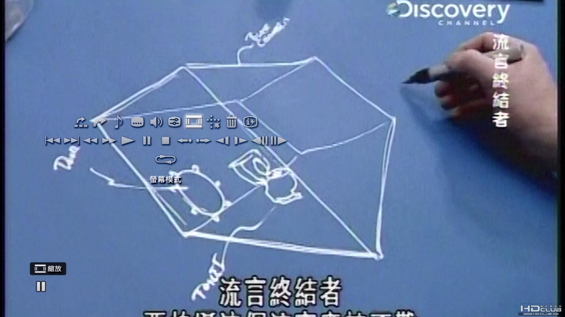

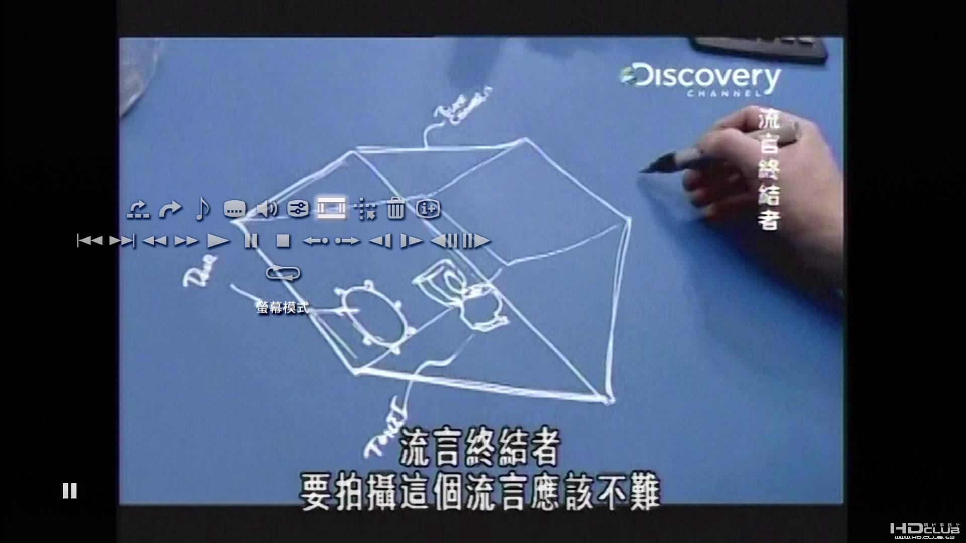

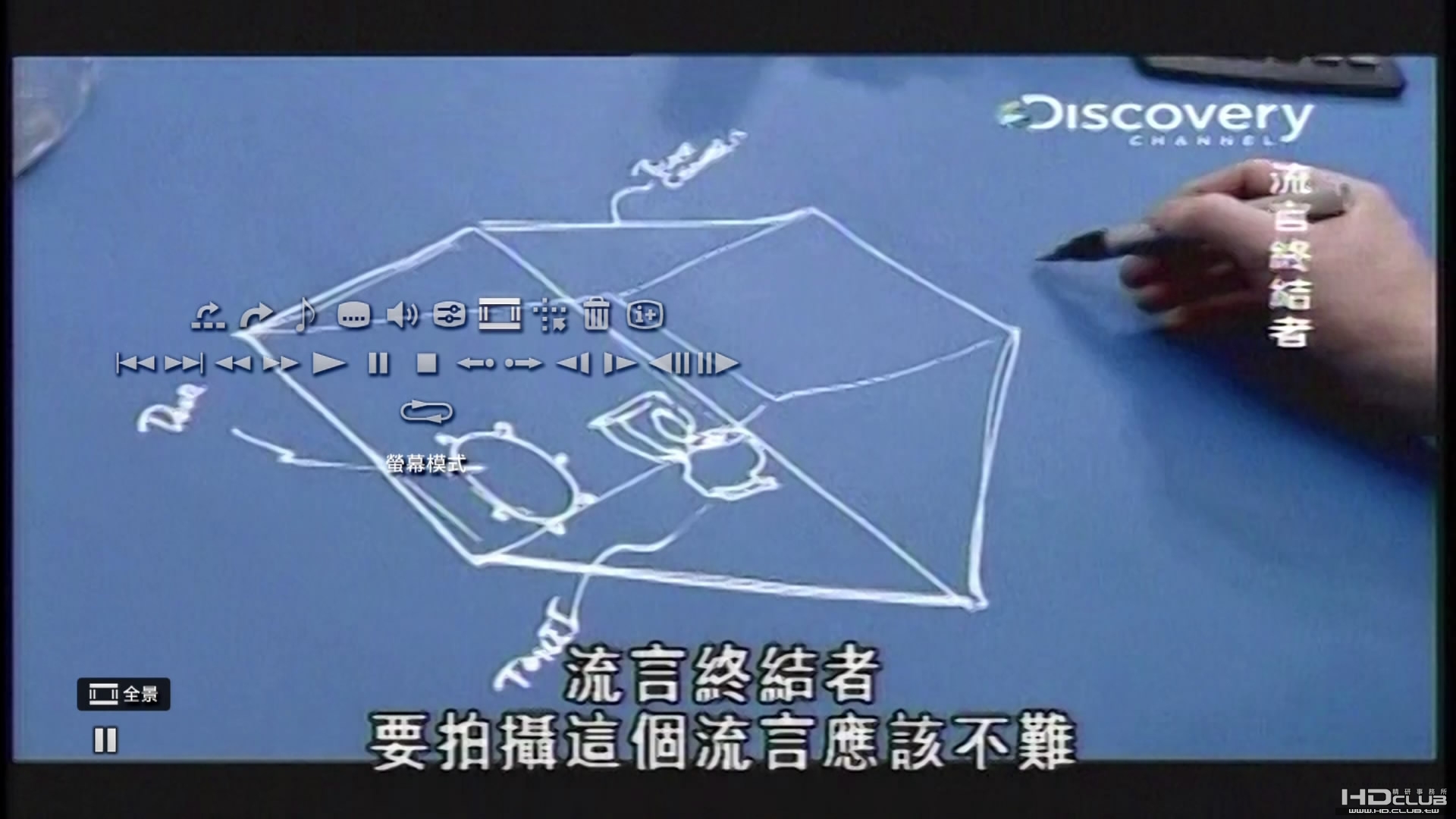

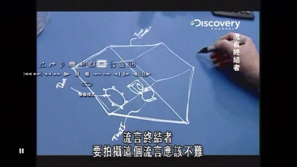

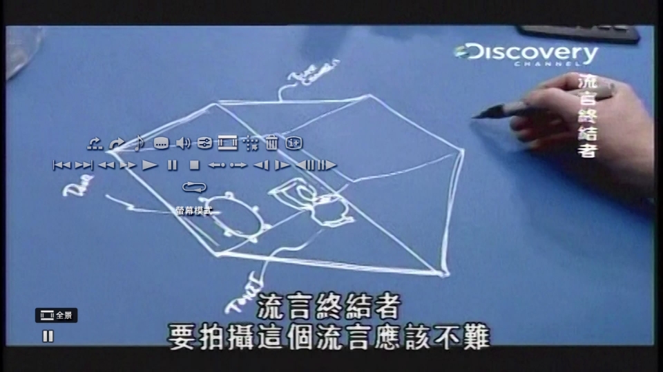

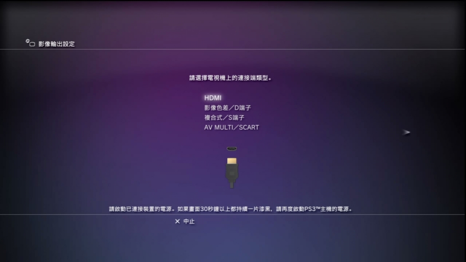

HDMI 設定
如果您修改 "電視" 的顯示比例還能影響到 PS3 播放, 幾乎可以肯定您在播放某些影片時, 電視是在 480p 模式. 只有 480i/p 時, 可以 4:3 or 16:9 顯示 (顯示比例由電視決定).
PS3 的影片比例設置
播放介面的設置
播放影片時按下 "三角鈕" 會出現功能表
選擇螢幕模式, 按一下 "圈鈕" (美規機請按 "叉鈕" ) 會變成 [縮放]
再按一下 "圈鈕" 就會變成 [全景]
* 示範影片是 國內有線電視, 由 SONY BDZ-RX50 的 DLNA 供給 PS3 播放, 原始解析度僅有 480i (4:3)
[ 本帖最後由 KOBSS 於 2010-4-8 00:04 編輯 ]

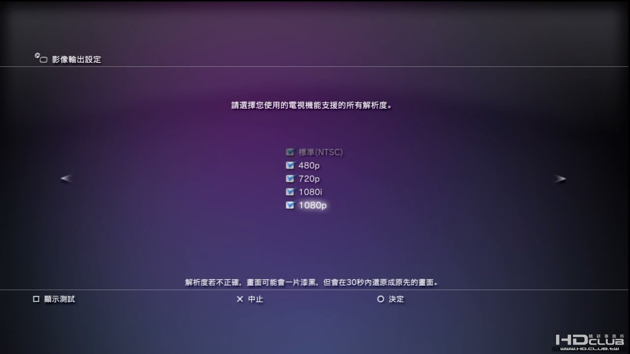

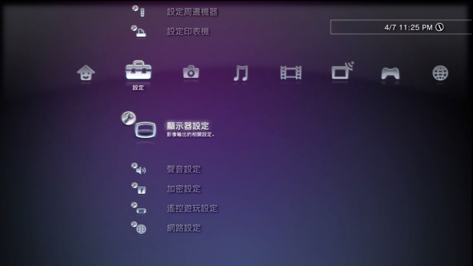

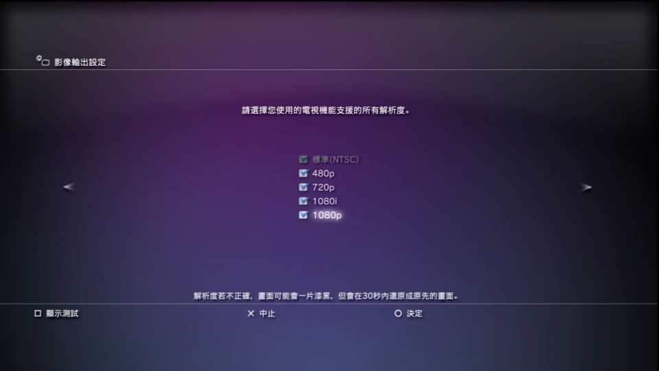

發表於 2010-4-8 10:39:14 | 顯示全部樓層
原帖由 KOBSS 於 2010-4-7 23:38 發表
HDMI 設定
對了,
再跟KOBSS大大確認一下,
請問在以上這個畫面中是要我把它全部選項都勾選起來嗎?
謝謝!!!
發表於 2010-4-8 12:35:50 | 顯示全部樓層
原帖由 YuKitamura 於 2010-4-8 10:39 發表
謝謝!!!
請勾選您的顯示器支援的模式.
例如某些 PC 用的顯示器不支援交錯式顯示, 就請把 1080i 項目拿掉.
發表於 2010-4-9 00:00:56 | 顯示全部樓層
原帖由 KOBSS 於 2010-4-8 12:35 發表
請勾選您的顯示器支援的模式.
非常感謝您的回覆!!
剛剛去調整了HDMI支援的解析度設定,
原本是設在"自動",
改為"手動"後進入下一選單,
才發現"1080i"沒被勾選起來,
想說我HDV拍的m2t以及BS的原始檔應該都算是"1080i",
就把"1080i"這個選項勾選起來,
結果播放MPEG-2的AVCHD(DVD-R)都變正常且清楚了!
也終於解開我長久以來的疑惑!
真的非常感謝KOBSS大大的幫忙!!
再次感謝!!
看來以後可以繼續做AVCHD了~!!
