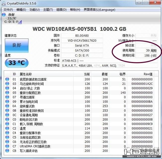

發表於 2010-7-18 19:25:27 | 顯示全部樓層
我也仔细检查了一下,但是还是看不懂!有哪位大大能指点一下吗?
玻璃杯8061 發表於 2010-4-22 14:13
依小弟的看法,
您照片中的硬碟Load Cycle Count 次數是39次,使用時數186小時,也就是小弟幫您圈起來的部份!希望有所幫助囉!
