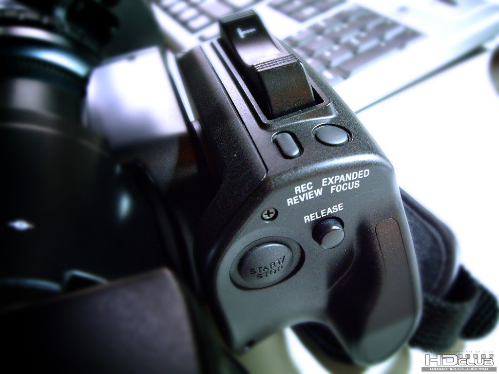

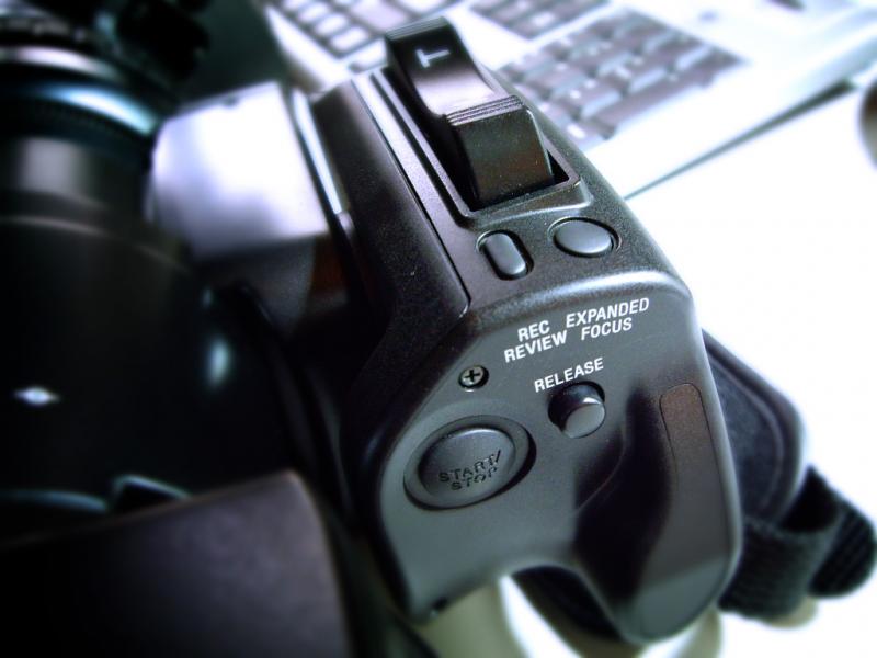

昨天我仔細研究一下EX1,在機身翹翹板附近有個瞬間對焦(Expanded Focus)的功能
如果熟悉這個按鍵使用的話,我想會幫助不少的!

發表於 2007-12-20 23:17:58 | 顯示全部樓層
另外 藍點兄所說的AF/MF
依照相片看來 如果沒特地去將焦環往前推
應該都還是處於在手動模式狀態下吧~
所以跟脫不脫焦 影響關係不大..
