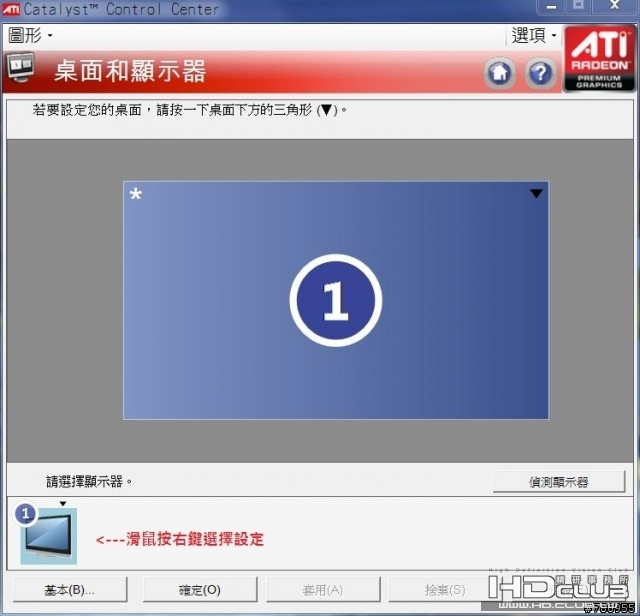

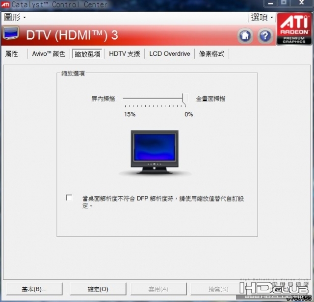

發表於 2010-4-7 10:43:56 | 顯示全部樓層
照下圖
把縮放調到0就好了
 樓主| 發表於 2010-4-7 11:03:18 | 顯示全部樓層
Ben0981 兄:
     先謝謝你幫助!  其實曽看到此方法, 不過在情急下忘記了.
