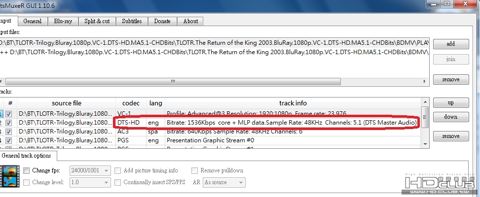

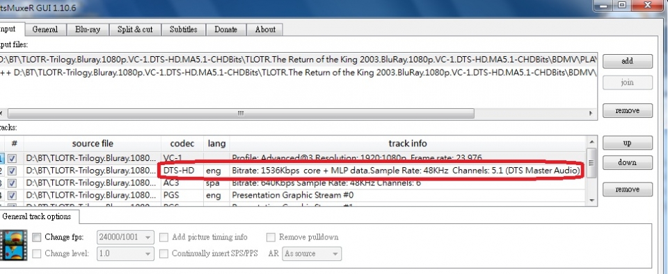

開啟tsMuxerGUI 檢查最正確 如你的影片業問有4條音軌 我建議你切換每一條 用聽的最正確~你就不會有疑問
