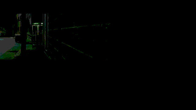

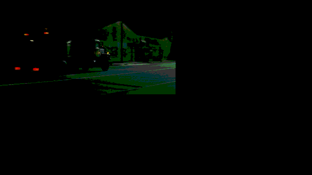

Haali + WMV(DMO) - 駭客 I - 卡車準備衝向電話亭 - 行進當中有暫停 - 00:05:30
Sonic + VC-1 Tweaker + Powerdvd - 駭客 I - 卡車準備衝向電話亭 - 行進當中無暫停
