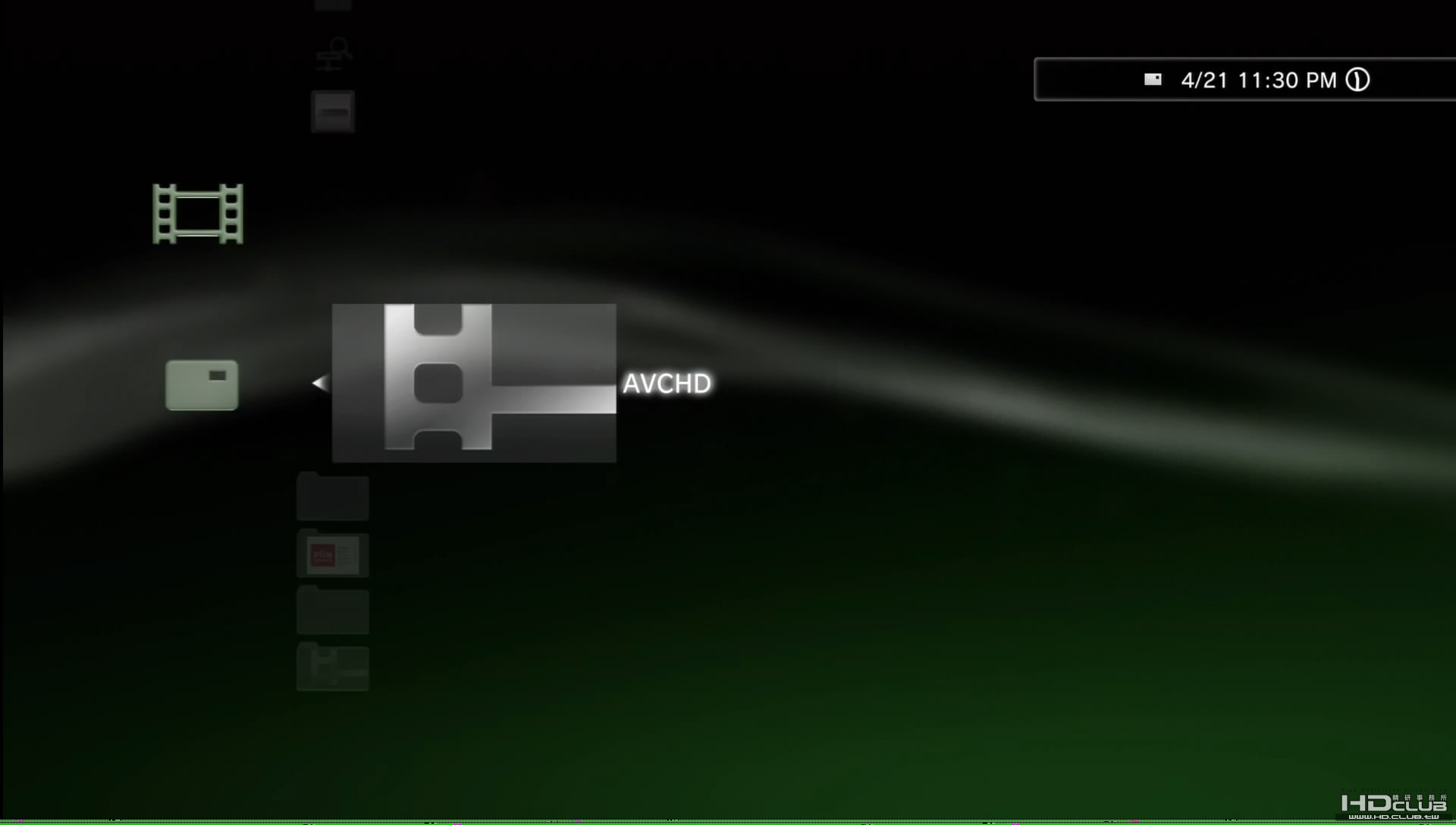

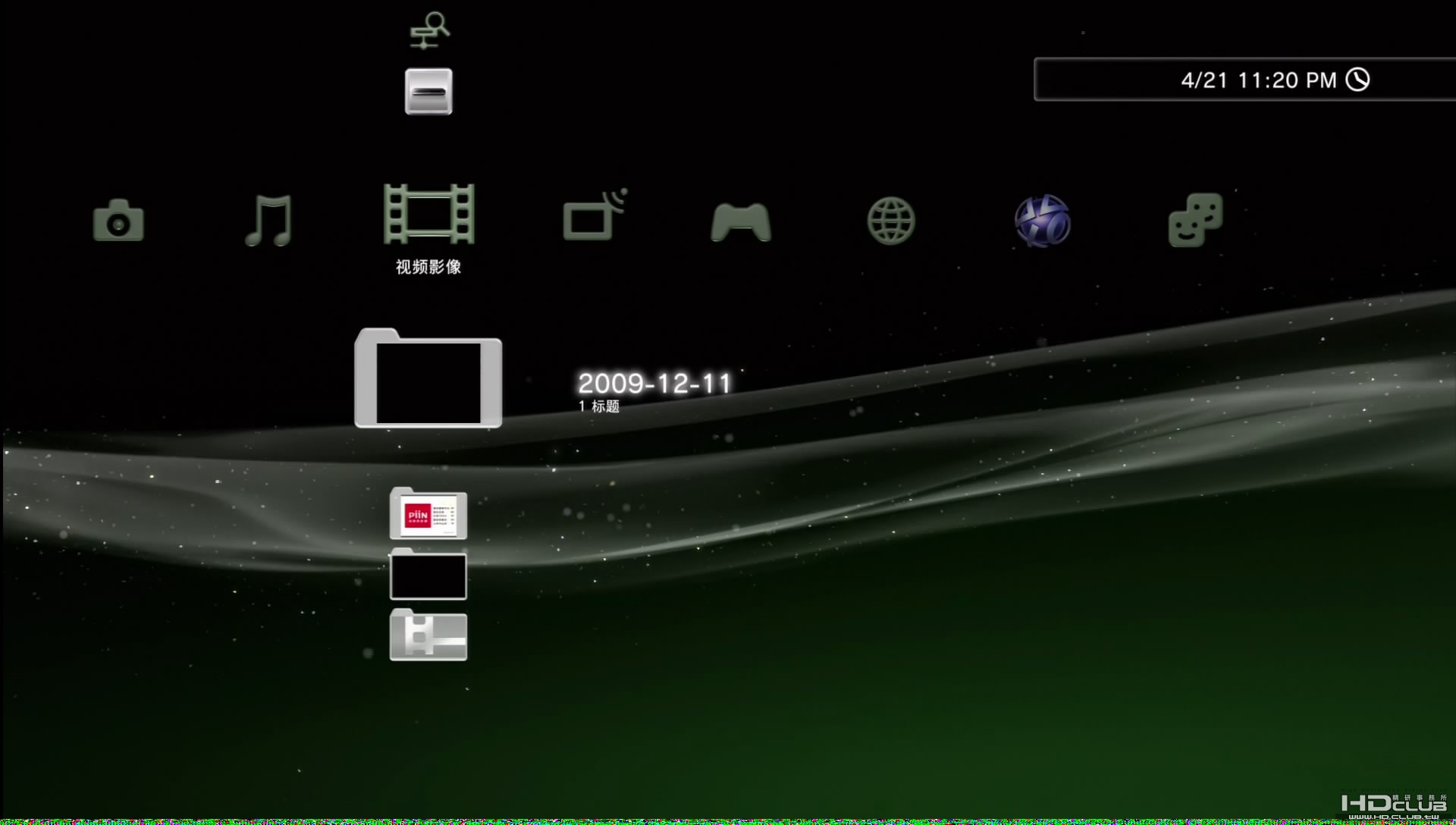

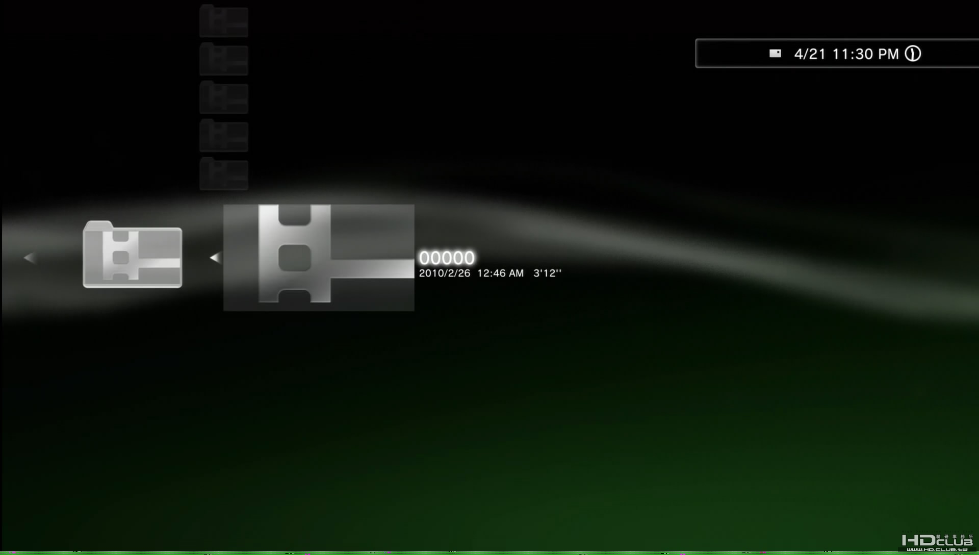

發表於 2010-4-21 23:28:07 | 顯示全部樓層

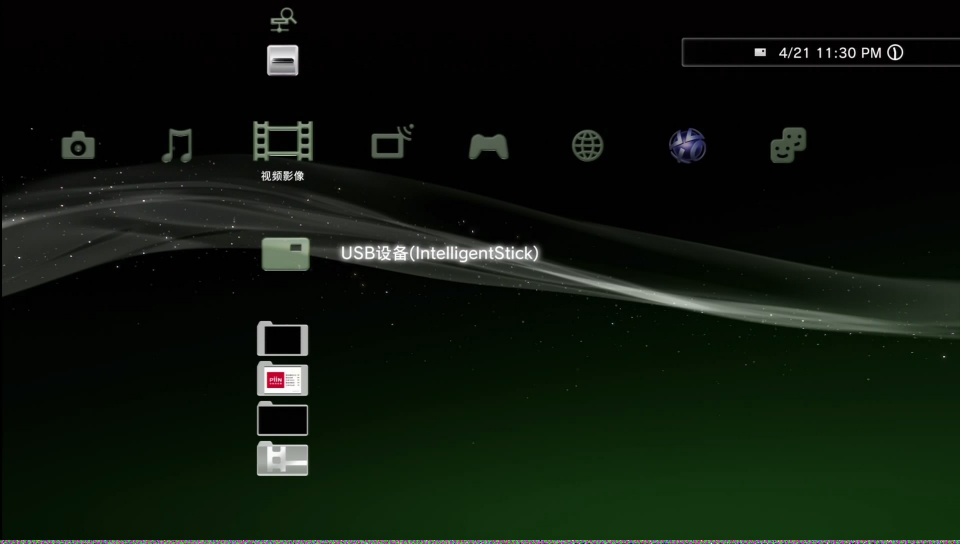

由於您的敘述實在無法讓人知道真正的問題.
所以就直接貼圖說明好了...
為了方便讓您理解, 特別將 PS3 主機語言設成 簡體中文

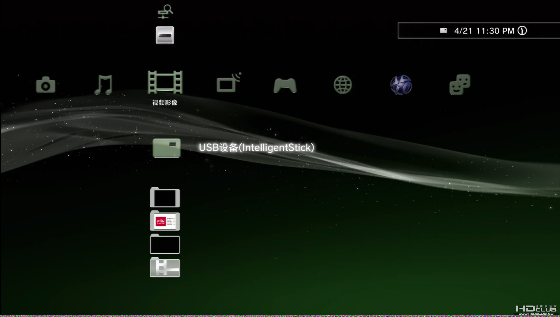

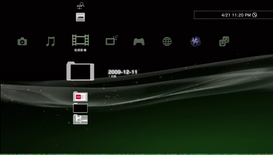

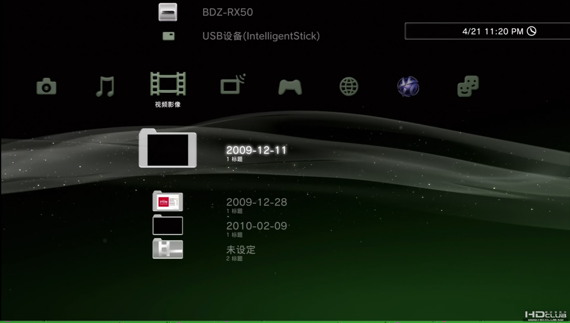

請在 XMB [視頻影像]
如果您的 USB 隨身碟可以被 PS3 偵測到, 會多出一個圖示

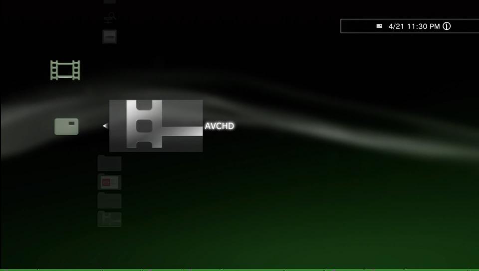

選取進入之後, 如果您經過 AVCHD-Patcher 正確處理之後, 會出現 AVCHD 的項目
如果資料不正確, 或是沒經過 Patch, 就會沒有這個項目.

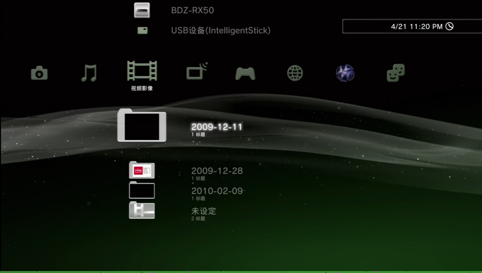

但是, 在不能被辨識成 AVCHD 的資料夾, 裡面的 *.m2ts 也是可以直接被 PS3 播放.

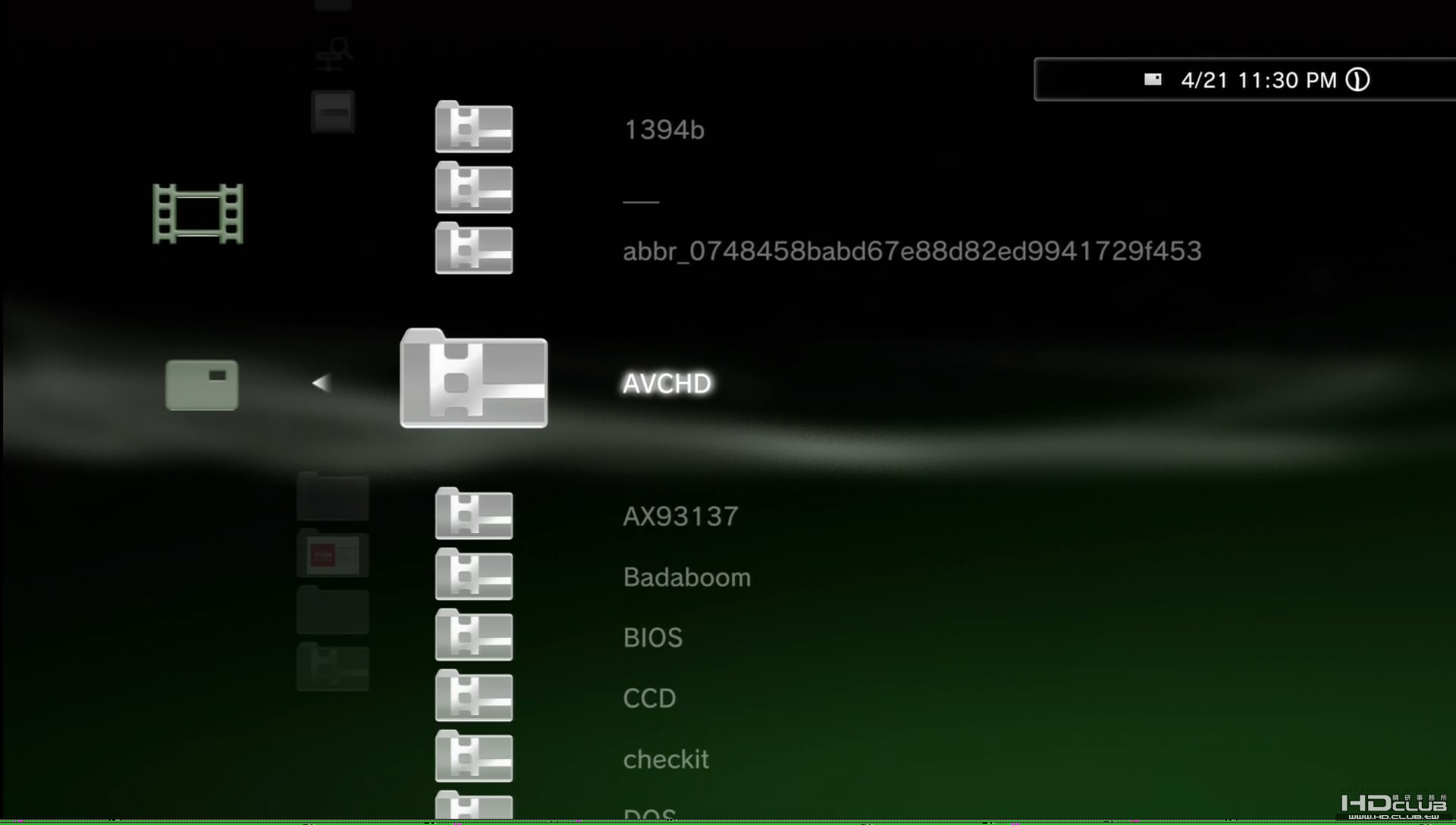

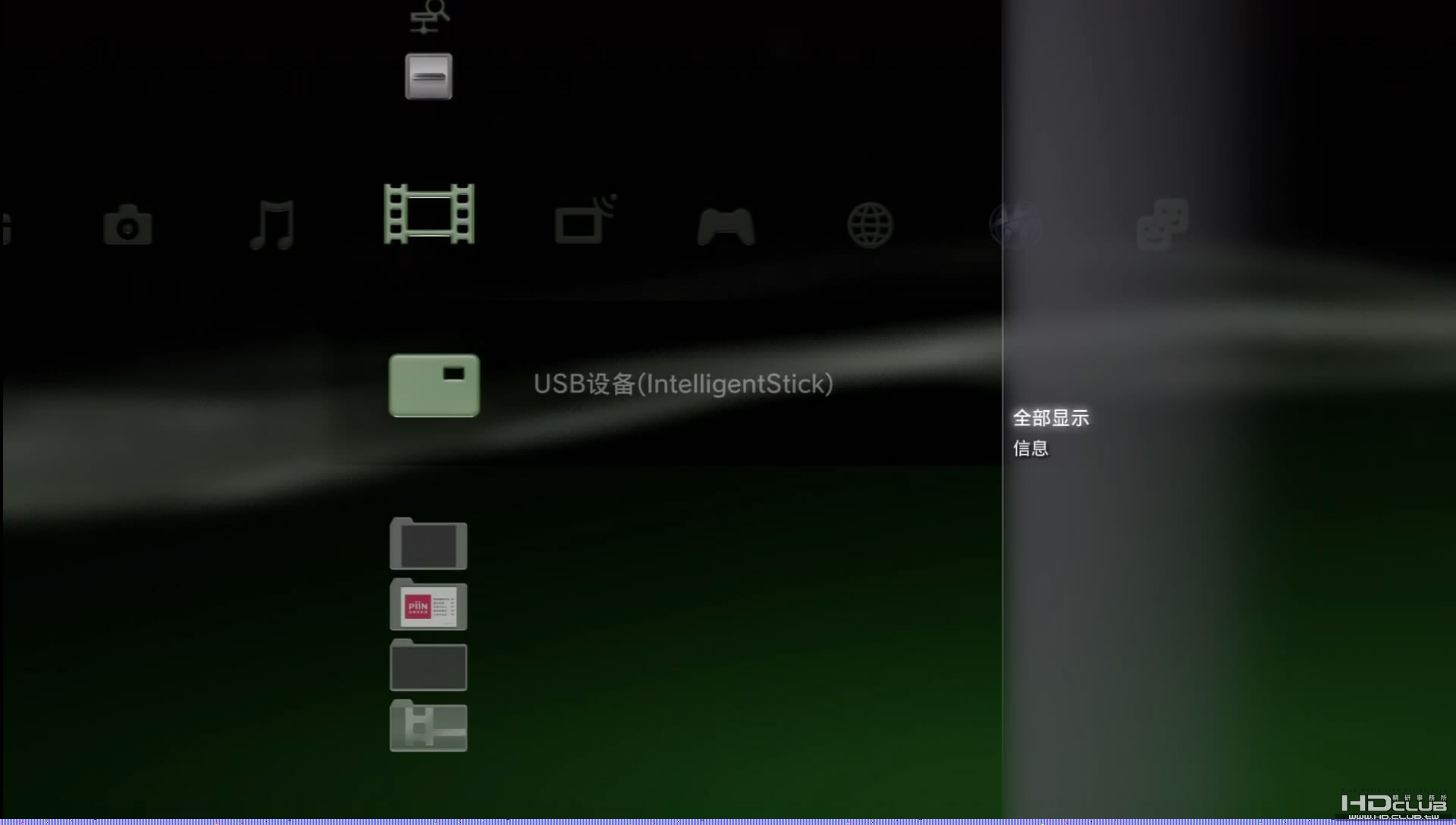

請在 XMB 按 "三角" , 會出現下面畫面
選擇 [全部顯示] , 就會把所有的資料夾顯示出來.

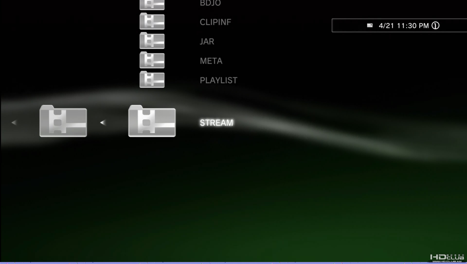

直接選擇 AVCHD 資料夾 (不要告訴我, 你沒把資料夾改成這個名字喔... 沒改就該打屁屁了)

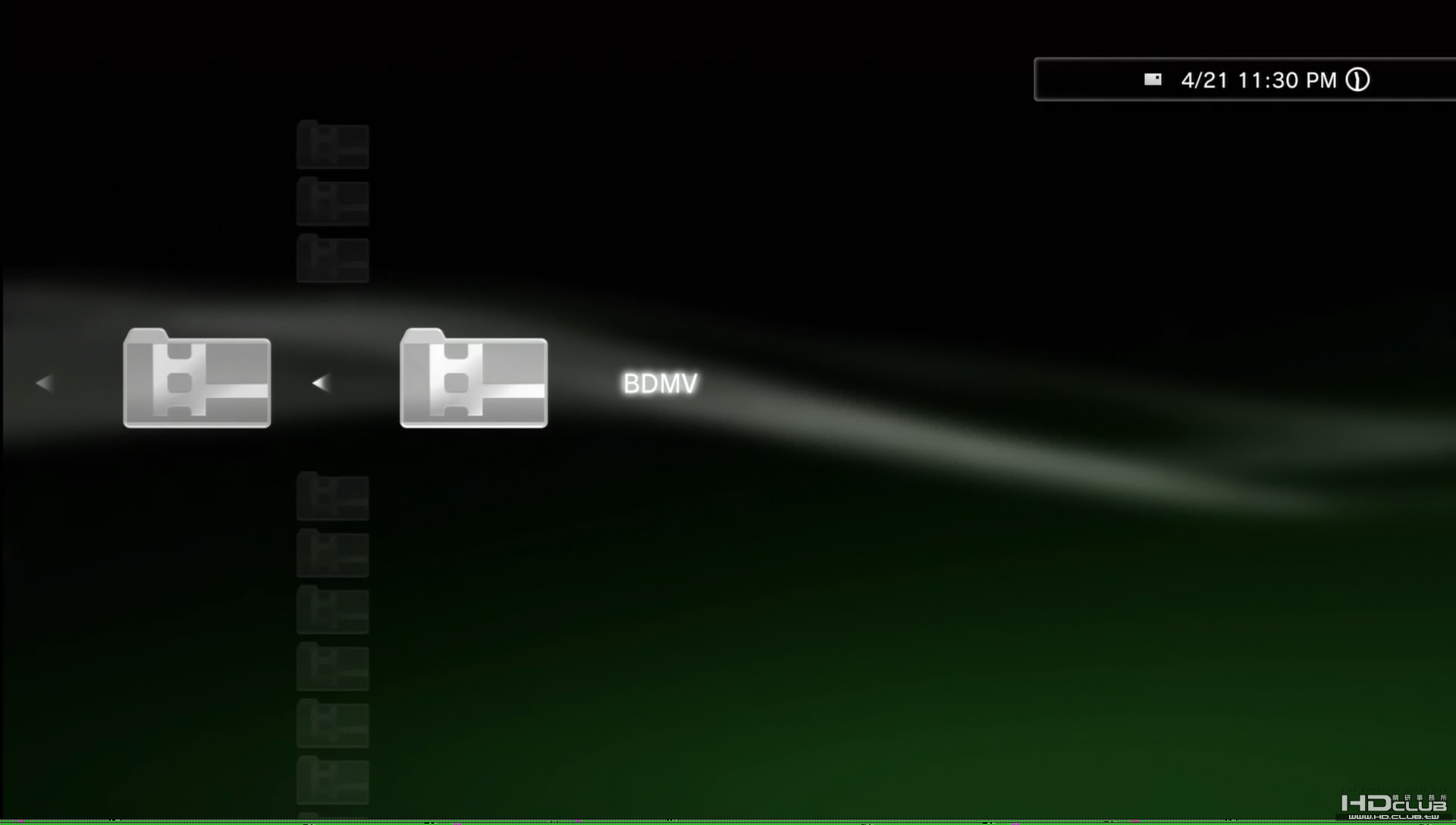

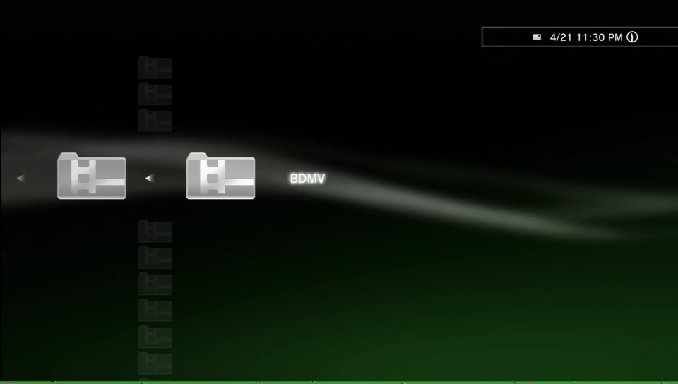

接著就選 [BDMV]

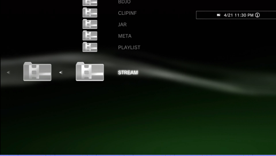

點選 [STREAM]

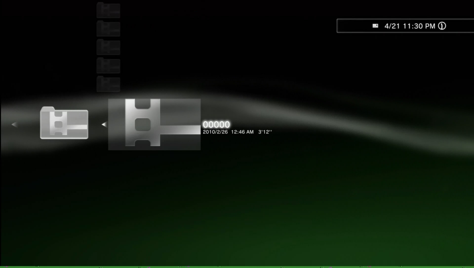

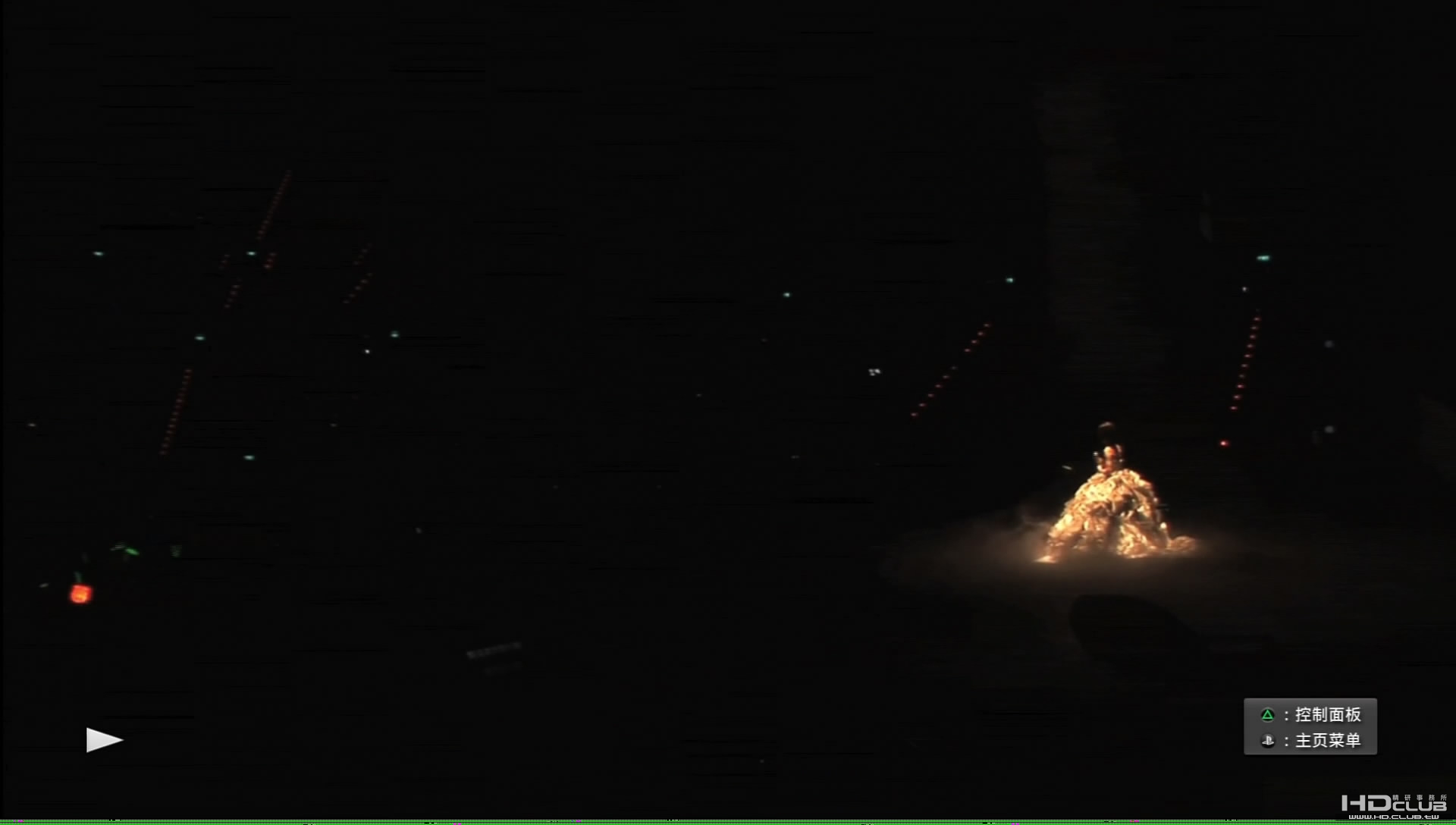

就可以看到您要播放的檔案了.

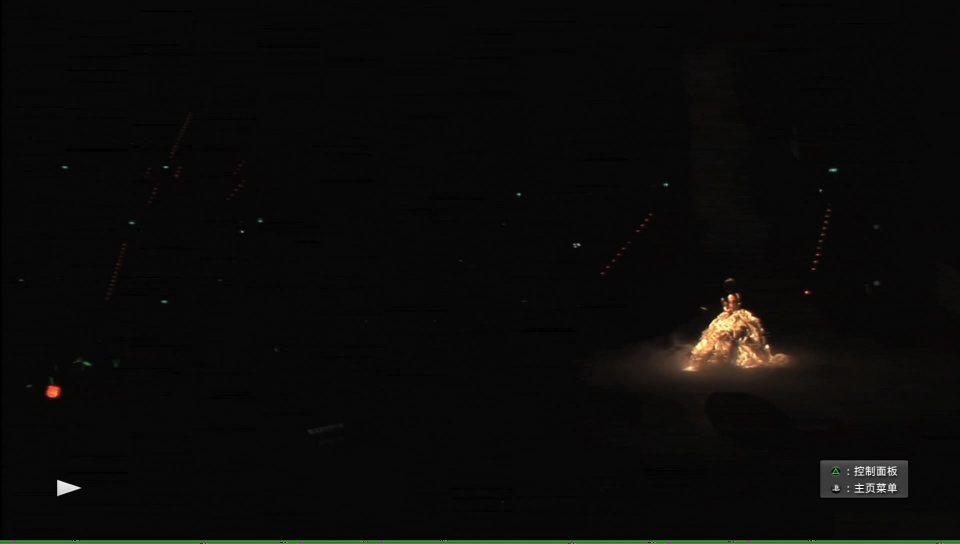

點下去就可以開始觀賞.
只是從這邊來播放的影片, 不能選音軌, 也不能選字幕, 也沒有章節分段.
但是可以讓您確認檔案格式是否可以讓 PS3 播放...
[ 本帖最後由 KOBSS 於 2010-4-21 23:44 編輯 ]

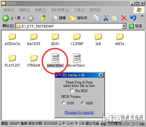

順便好人做到底, 教您怎麼用 AVCHD-Patcher 吧...
執行 AVCHD-Patcher
如果您是要燒成 DVD 光碟, 中間的 [For HDD] 請不要勾選
如果您是要放在 USB 隨身碟 (大姆哥或是硬盤) , 請勾選這個項目. 這個項目是附加把檔案名稱改成 8.3 格式, 所以 AVCHDMe 就可以不用了...
然後把 index.bdmv 檔案拖進程式視窗當中就可以了.

 樓主| 發表於 2010-4-22 09:52:29 | 顯示全部樓層
谢谢KOBSS AVCHD-Patcher教学
我之前提到的在WIN 7 64为系统封装的问题,1硬盘是可以识别的,2 在W7下面封装的电影在PS3的播放时候显示的结果和你发的图一模一样,唯一不一样的就是进入最后播放的那个画面黑屏电视机右上角有个圆圈一直显示收缩, AVCHD-Patcher这个我倒是没有试个,我试一下在来呵呵谢谢啊。
