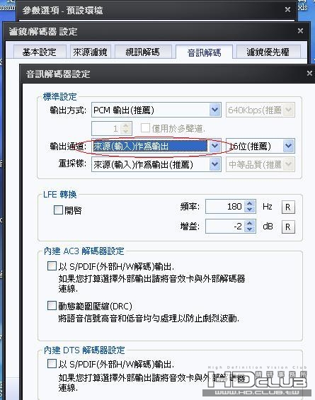

後來用 PotPlayer, 找到一個關鍵地方, 選對才可以, 如下圖
把輸出通道設成"來源(輸入)作為輸出"後, DTS-HD 就可以源碼輸出
但 MPC-HC 無論怎麼設都不行, 我放棄了, 就用 PotPlayer
