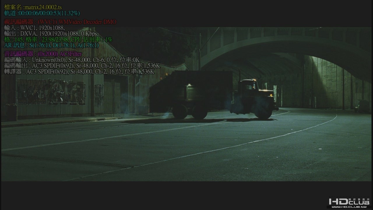

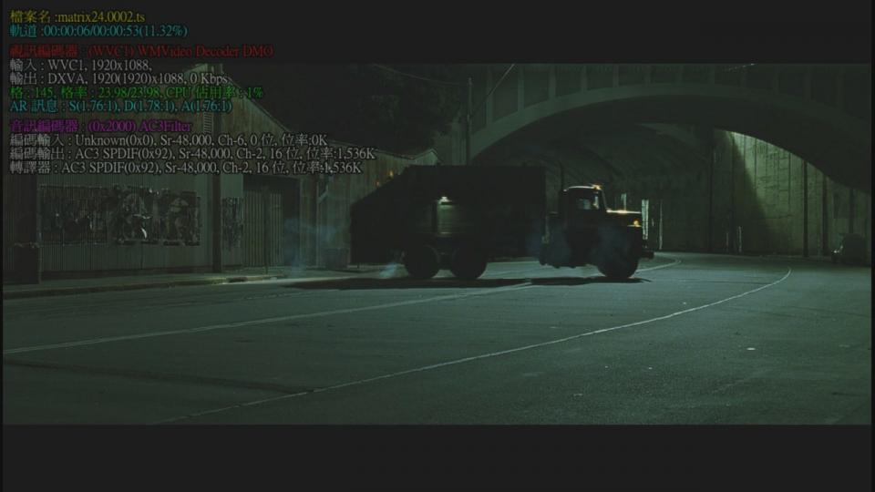

以 KMP + Haali+WMV(DMO) + AC3 Filter 播放變身後的 TS, 有圖是真相 ...
果然, 1080p/24 畫面不會抖 ...
