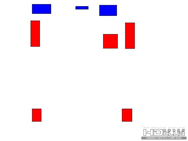

是喇叭問題 還是 擴大機呢?
最近裝了藍光
發現在看時...聲音音量都必須轉很大聲才會比較ok
以前印象中轉到-30左右就差不多了 (看普通DVD) 會有震撼感
現在轉到-25還是感覺很小聲
如果我再轉大聲一點 , 會造成問題產生嗎?
我的擴大機是DENON 2802
喇叭是 Magnat  組合  (這牌好像是德國品牌 號稱 噴火龍?)
我有看了前面兩個喇叭(長方形柱體)型號是VECTOR 55
分別在左右兩邊  右邊還有一個重低音的
後面有兩個小型喇叭
如圖片所示
PS :以紅色為代表 Magnat
藍色部分品牌是BOSE 好像是2聲道的....是掛在天花板上的
不曉得是什麼原因???
還是喇叭老化 線材老化???
還是擴大機問題??
該換擴大機?  如果要換選擇哪個階級呢?
喇叭上 這組不曉得夠不夠用?  算是入門級 還是中階?
藍光和先鋒普通DVD播放機 都同時裝著
請人來裝時
他們把藍光接在VCD模式
而先鋒DVD 是接在DVD模式
會是這樣子的關係嗎?  這樣子會有差異嗎?
我最近才開始研究...我家裡的小劇院
因為之前我家人請店家打理好的...
而現在對這方頗有興趣...想了解...
目前還是新手 所以還是各位大大指點...

 樓主| 發表於 2010-4-24 14:59:34 | 顯示全部樓層
原帖由 ken 於 2010-4-24 14:40 發表
DENON 2802並沒有解hd音效!
嗯嗯!!
不過剛剛我為了尋找問題點在哪
交叉測試一下
把最有印象的影片,放入先鋒DVD光碟播放
出來的聲音發覺,一樣也變小聲了
同樣也必須轉更大...
之後我用DVD在藍光機播放 結果也得到一樣
聲音大小都差不多...
會不會是安裝時,店家他們去動到哪呢?
PS:剛剛看了一下 重低音喇叭
前有一個像是音量大小可以調整  左轉 為min 右轉為MAX
只轉了一個小分點....(意思是如果他分10等份,他只轉到一等分)
