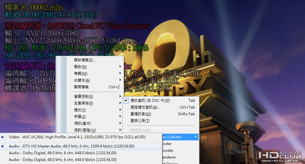

 樓主| 發表於 2010-4-24 19:34:33 | 顯示全部樓層
原帖由 ben0981 於 2010-4-24 17:44 發表
把分離器改成MPC的Gabest
就是一直卡在這邊,在要播放時,分離器一直調用Haali,
既使設定了 分離器選項 > MPEG-2 PS+MPEG-2 TS > MPC Mpeg Splitter (Gabest),分離器也還是調用Haali,
後來在 自訂過濾器管理器 新增MPC Mpeg Source (Gabest)之後,終於可以正確調用MPC Mpeg Splitter (Gabest)了!
發表於 2010-4-25 17:54:20 | 顯示全部樓層
把分離器改成MPC的Gabest
音效解碼器改用最新的FFDshow
就可以解了
100862
我也是這樣設定的
可是要如何確定FFDSHOW解的是DTS-MA還是DTS的核心呢?
