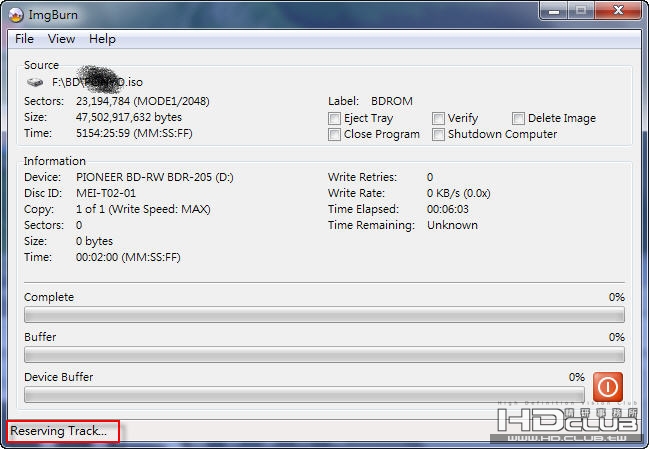

請問 ImgBurn 的 Img->BD
Reserving Track... 等很久
那個Reserving Track...是什麼意思?
謝謝.
Imgburn ReservingTrack...

我最近也遇到同樣的問題2次,卡在這裡等了30分鐘還是沒變化,只好重新開機,但是當我把燒錄媒體從TDK BD-R DL換成Panasonic BD-RE DL時,卻又可以順利燒錄,不曉得是甚麼原因?

Pioneer BDR-205好像最新版韌體是1.08版的樣子,建議先更新看看,它增加了一些新燒錄片的支援!

我的機器是IO Data的BRD-SM4B,用的是Matshita BD-MLT SW-5583機心,已從IO Data網站下載到最新的韌體1.02,雖在網路有搜尋到給SW-5583機心更新的韌體1.03,但安裝時會顯示錯誤訊息,看來網路這版1.03韌體不是適用所有的OEM機器。
看來要考慮換新的燒錄機好了....

我今天也遇到這問題
第一次遇到說 機器是 Pioneer BDR-S05XLB 1.12
ImgBurn 2.5.5.0
片子是國際牌 BD-R DL 50G 2x日本製
Code : MEI-T01-001
之前燒了一堆 MEI-T02 4x的片子 沒遇過這問題
也有燒過一片 MEI-T01 也是ok
這問題不知道原因是什麼
原本以為燒錄機壞掉
但是測試 BD-RE 25G / BD-RE DL 50G 卻都可以正常燒錄..
有上官網查 程式作者也不知道原因
也有換過燒錄軟體 一樣會停住無反應
看來應該是燒錄機本身的問題?
雷射頭老化?
