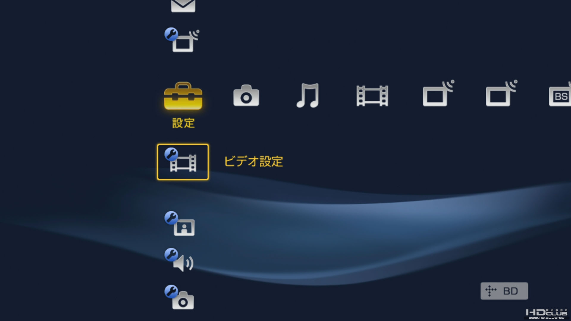

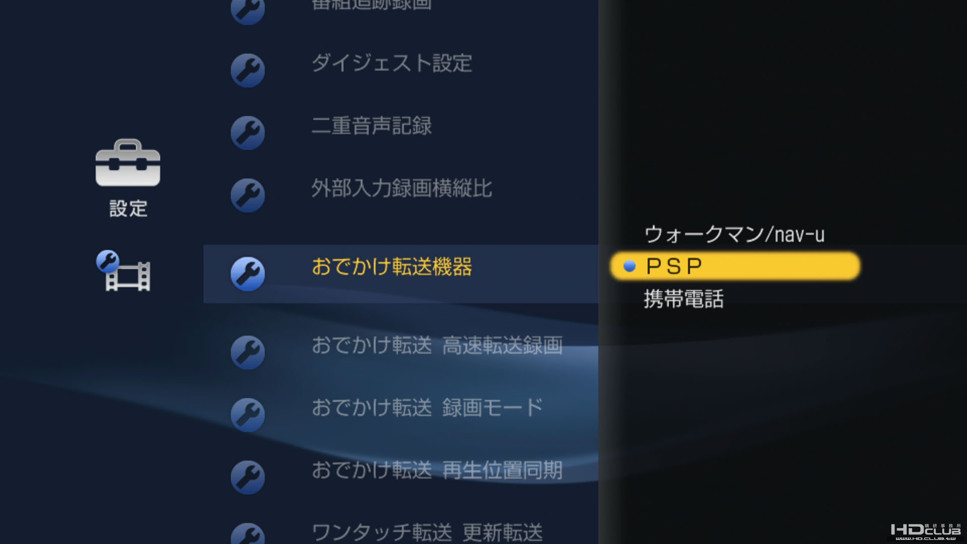

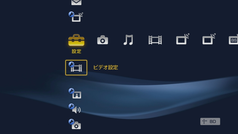

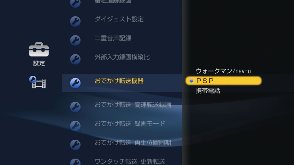

在開始之前, 請先確認一下您的錄影機

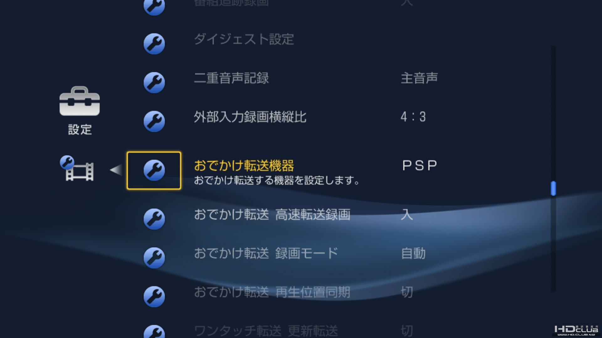

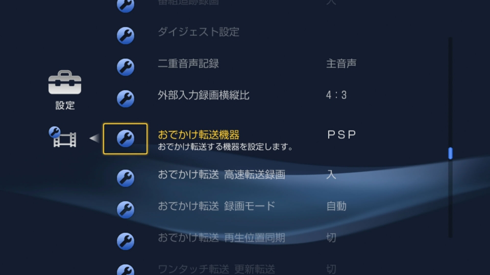

傳送的機器請設定為: PSP
如果不是, 請修正過來.

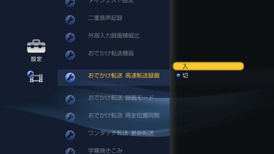

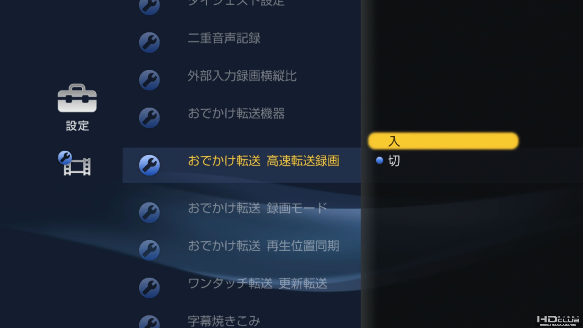

另外, 高速轉送錄畫 功能也請一併開啟.

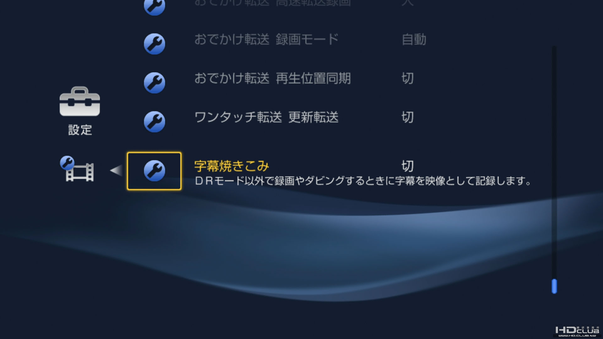

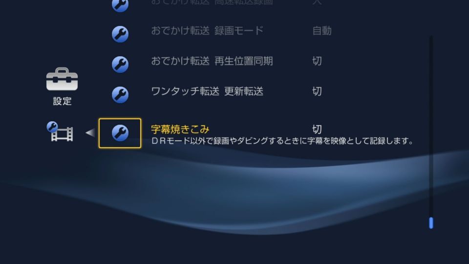

日本部份節目會有隱藏式字幕, 如果您想要轉送到 PSP 上的節目有字幕的話, 請把以下功能打開
注意!
這項功能是錄影時直接把隱藏字幕錄上去, 完成後的影片並不是隱藏式字幕, 而是固定死的字幕.
而且這個功能會連帶影響使用者, 將 "非DR模式" 的字幕一併錄上字幕. 建議有需要, 並且知道這是做什麼用的人再開啟這個功能...

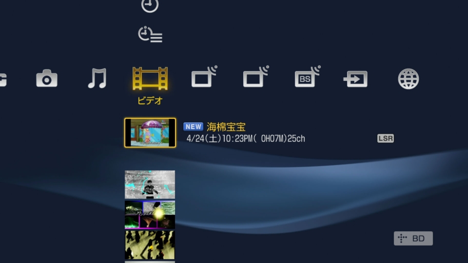

嗯... 我上次預約的海棉寶寶應該錄好了吧?

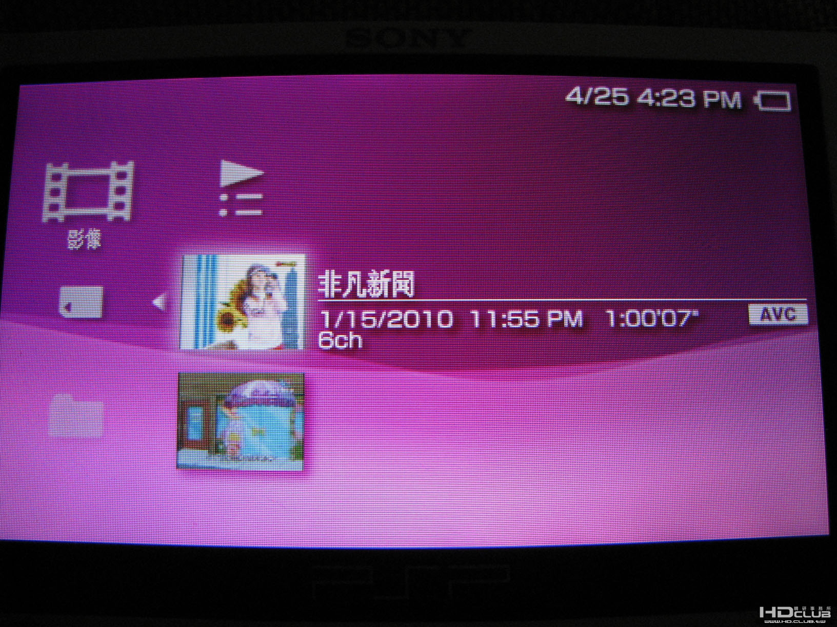

在 XMB - VIDEO 欄位, 已經顯示出我預約錄下來的節目了.

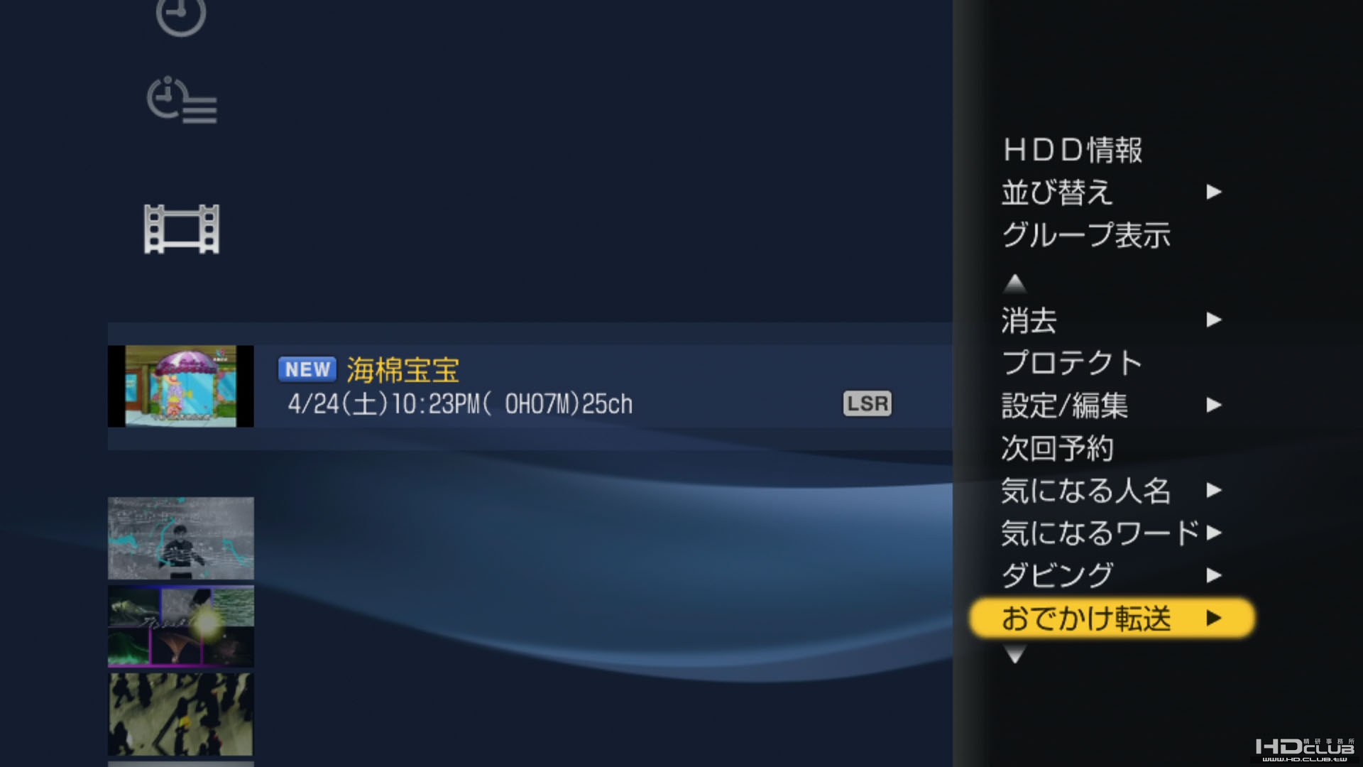

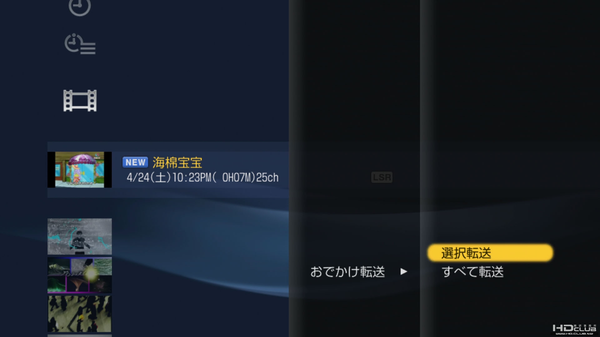

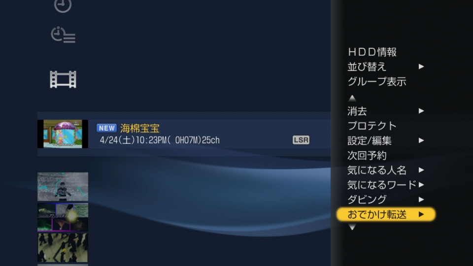

先將 PSP 以 USB 連接上 錄影機, 然後再按下 Option 鈕叫出功能表.

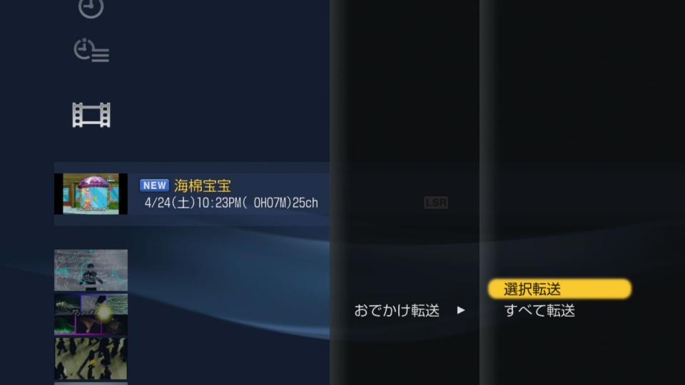

選擇 [おでかけ転送]

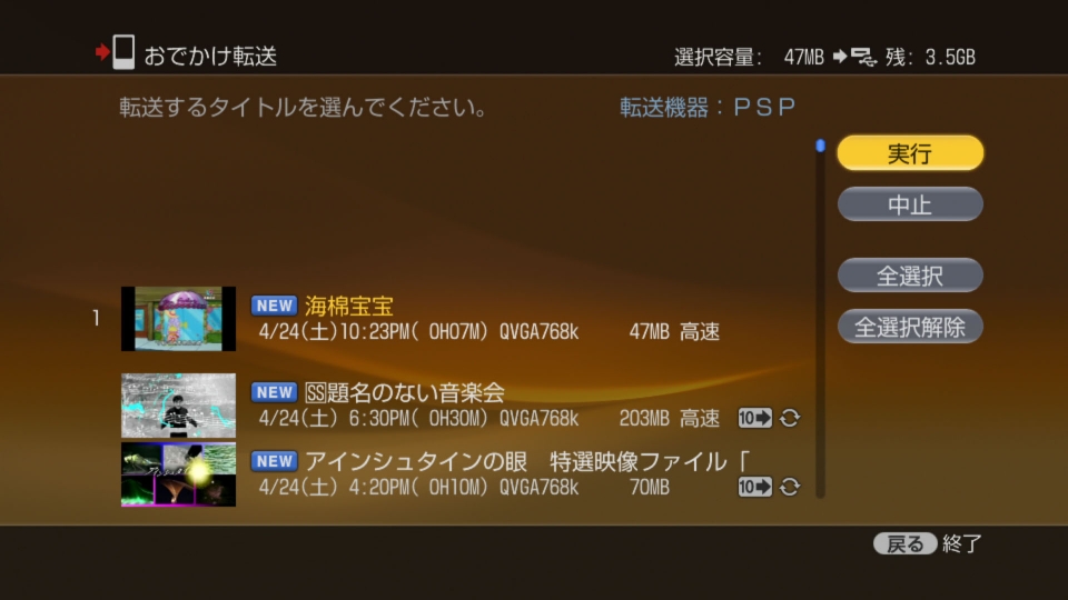

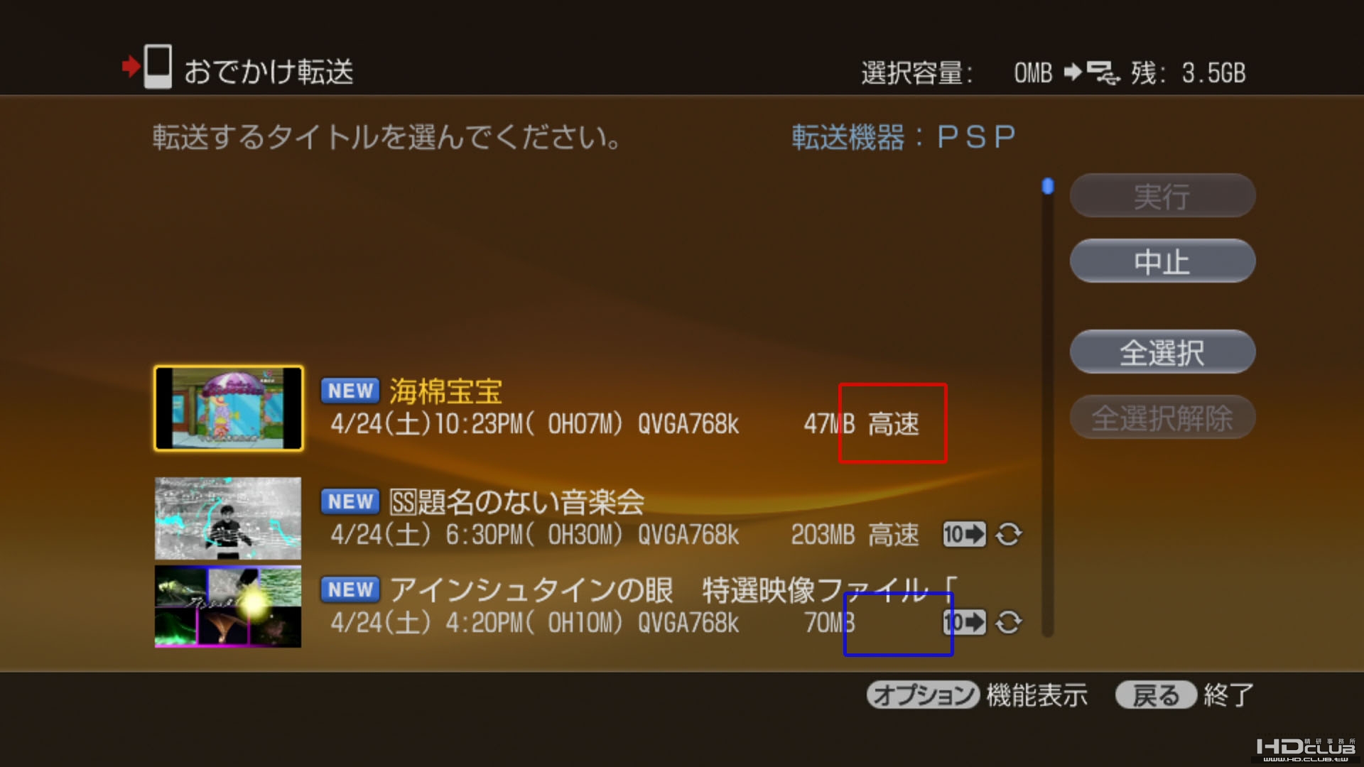

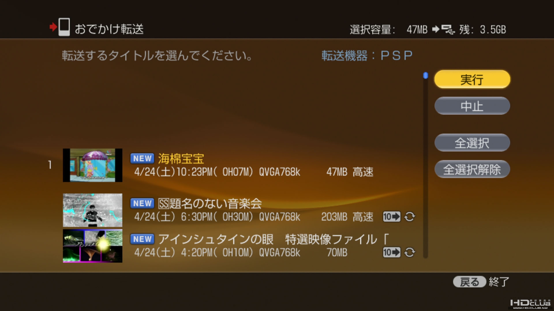

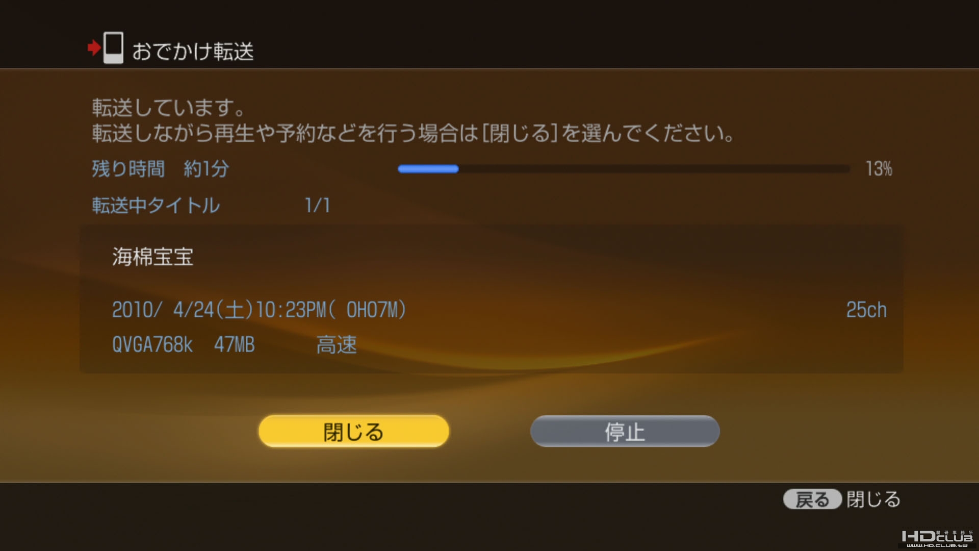

這時候錄影機就會偵測 PSP 上面記憶卡容量所剩大小. 目前我的 PSP 還有 3.5GB 可以放影片...

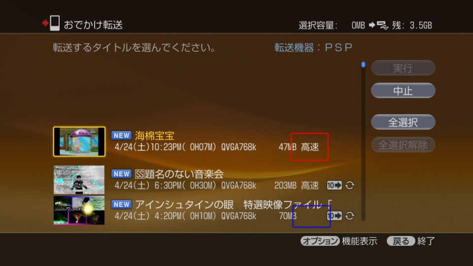

有注意到了嗎?
節目資訊旁, 紅色框框內有一個 "高速" 的字樣, 但是藍色框框內並沒有.
有高速字樣的節目, 代表錄影機在節目錄影的同時, 就已經預先存留了一份給 "轉送裝置" 使用的檔案, 所以當使用者需要 "轉送" 時, 實際上只是從錄影機的硬碟當中, 複製了一份預錄好的資料到裝置當中.
所以並不需每次轉送都再重新壓製一份.
如此一來, 節目複製的速度就非常快速了, 幾乎就是記憶卡寫入速度有多快, 傳送的速度就有多快.
平均一個 30分鐘的節目, 可能不用五分鐘就傳完了!

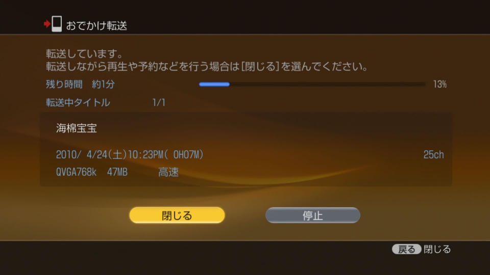

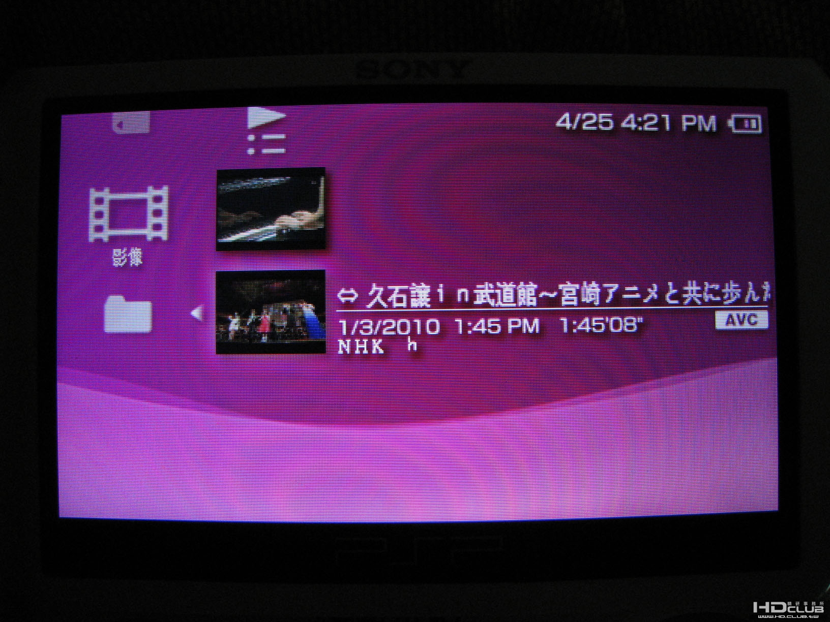

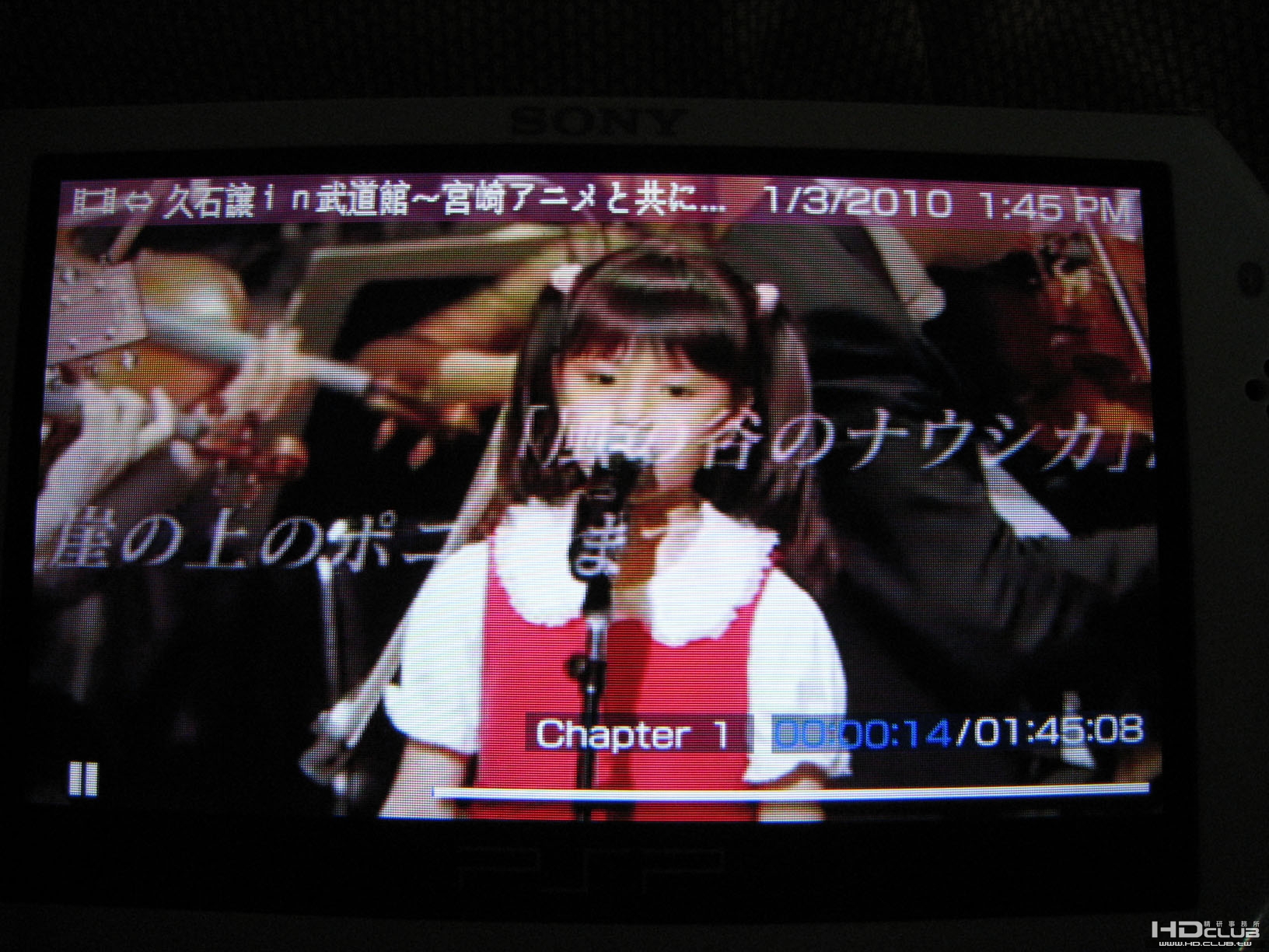

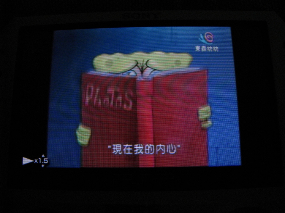

接著就來看看轉送到 PSP 之後的節目吧...
下面的照片是我用傻瓜相機拍的, 實際上看到的畫面很棒, 而且音質也非常優秀.

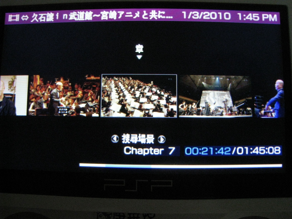

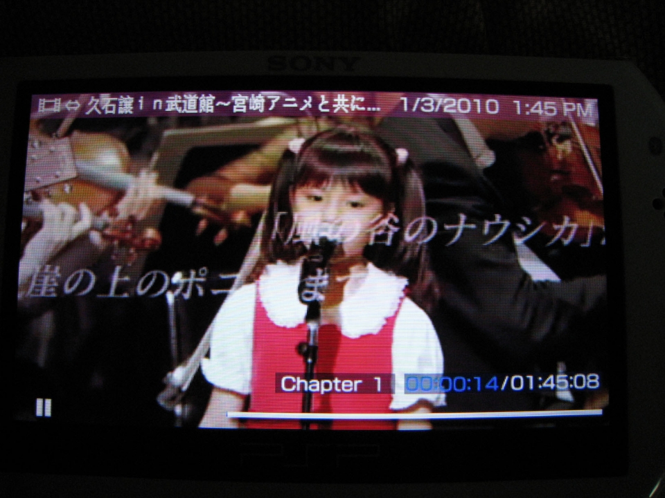

節目是 一月三日 NHK BS-hi 的 久石讓 武道館 - 宮崎駿電影演唱會
躺在床上, 握著 PSPgo 看這段影片, 如果是小孩子應該是快樂的不得了吧?

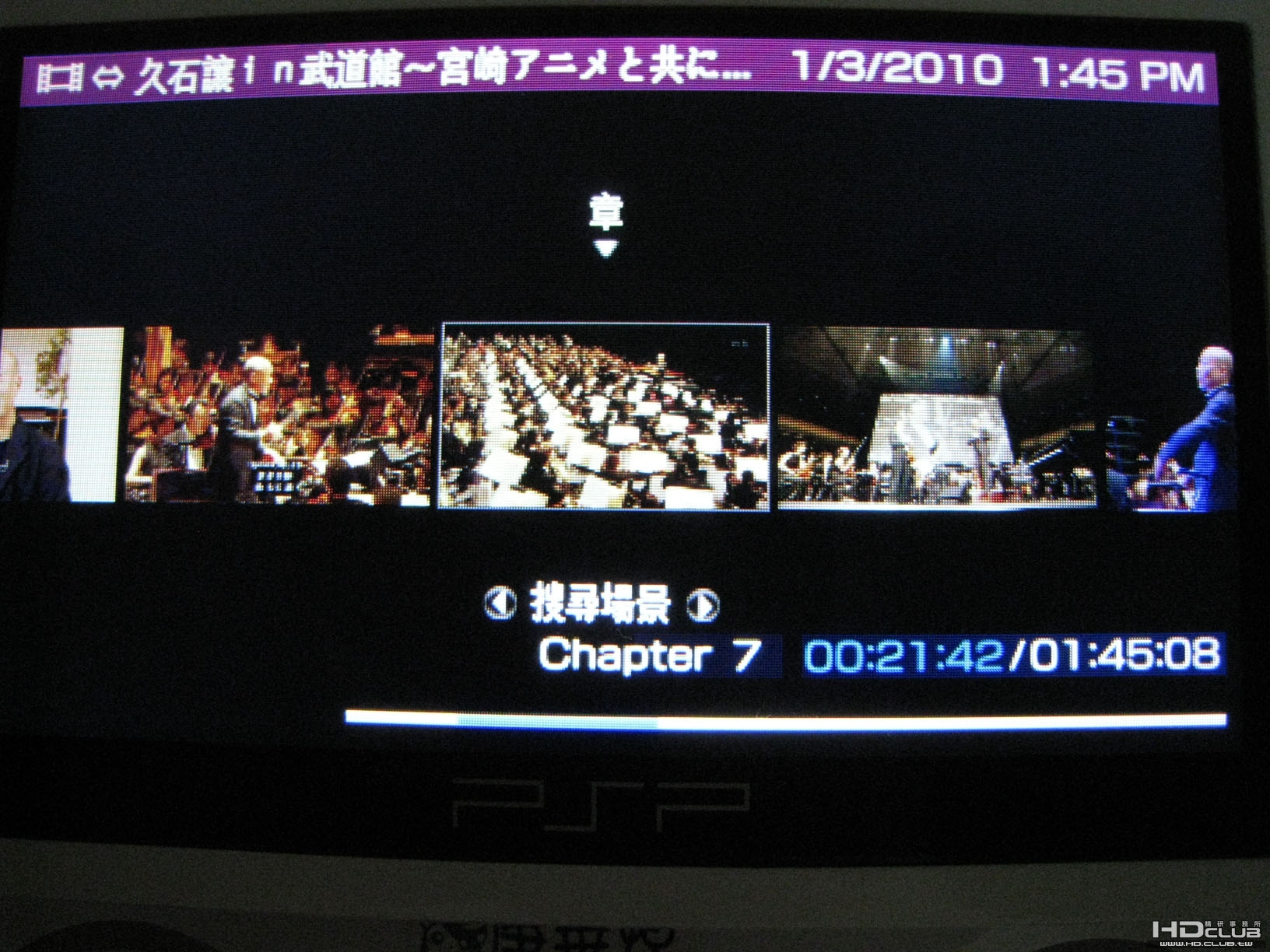

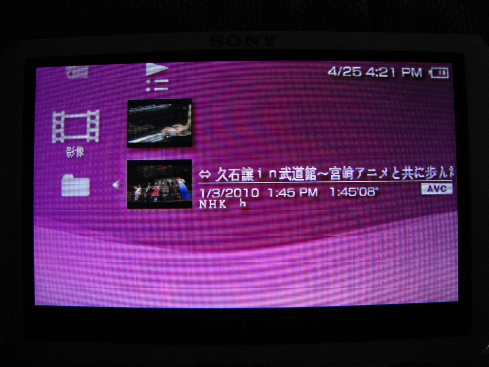

從 BD錄影機 轉送的一大優點:  章節分段資訊完整保留下來, 選擇段落很方便

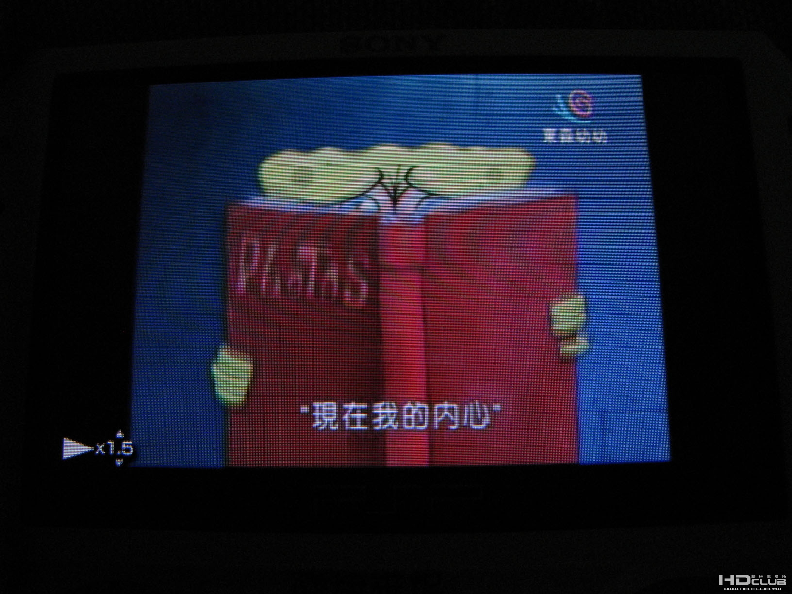

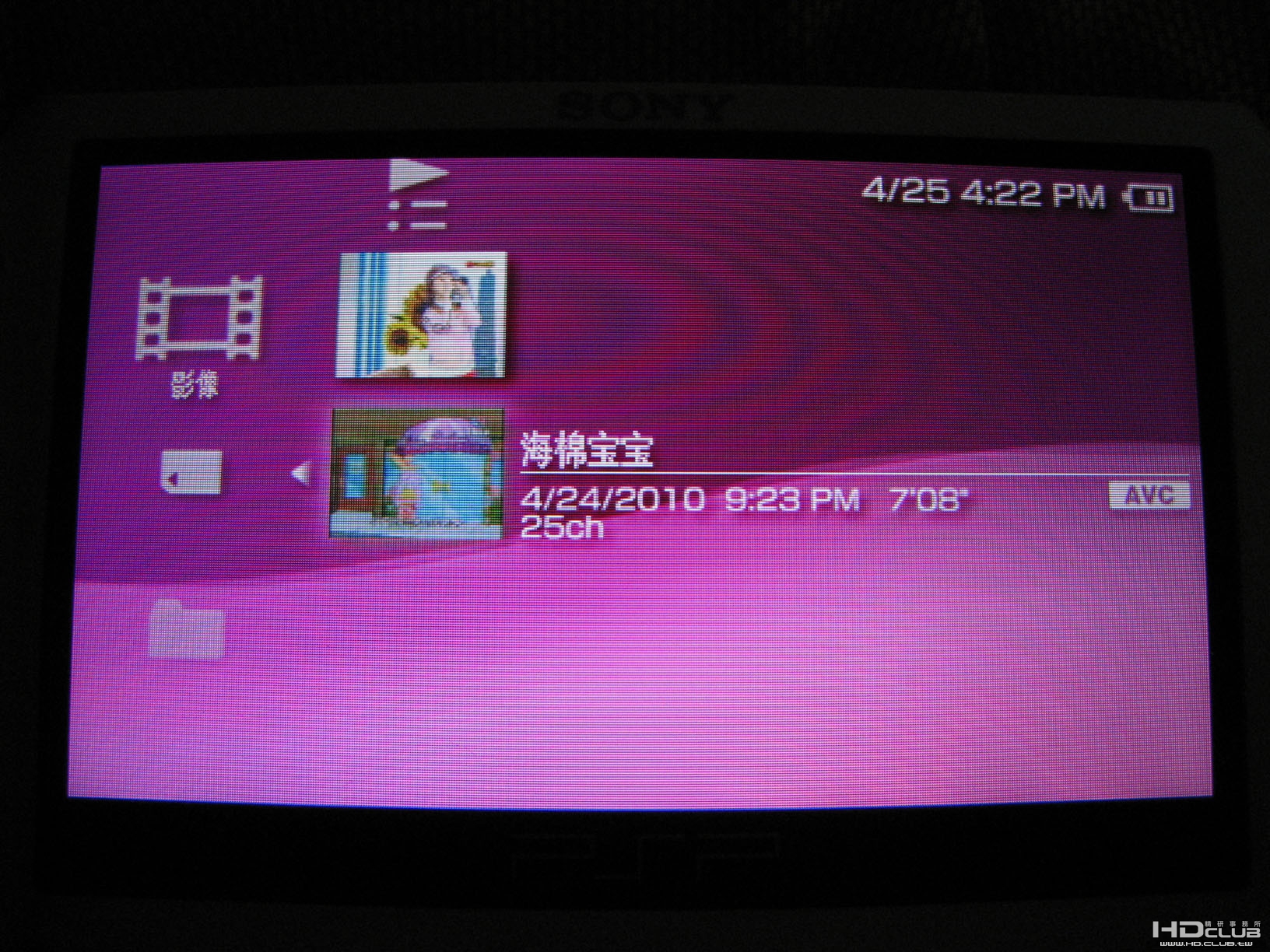

來看看 海棉寶寶 吧...
從 BD錄影機 轉送的另一個優點: 影片可以隨心所欲的 增減速度 播放, 想要快速地把一部卡通看完, 不用十分鐘就可以囉...

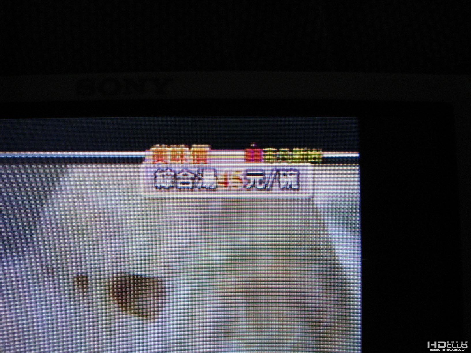

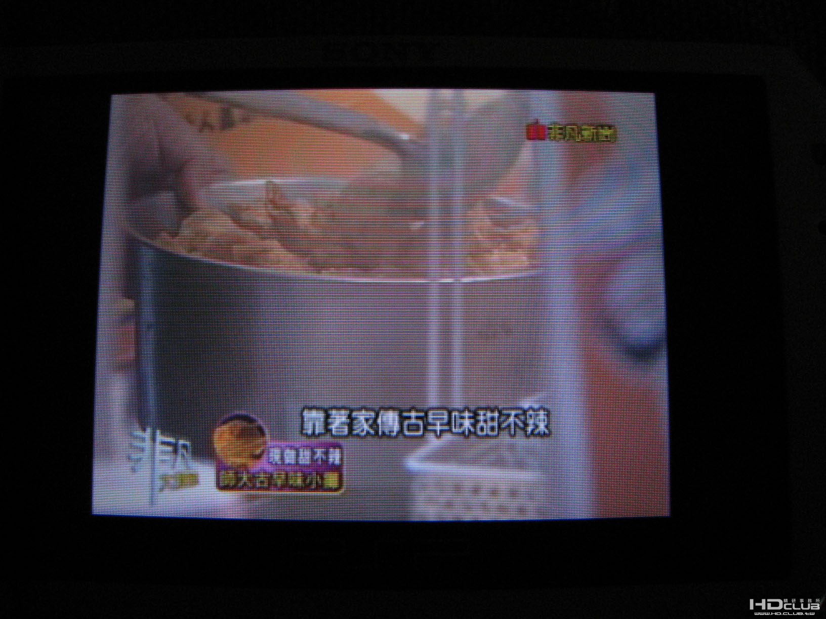

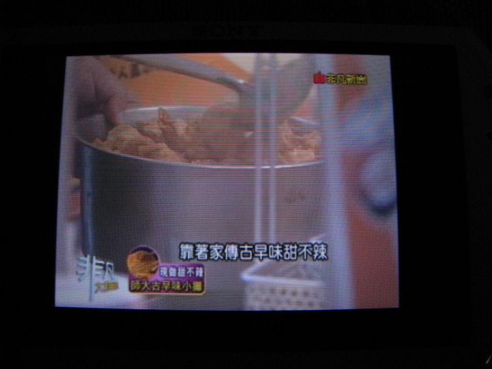

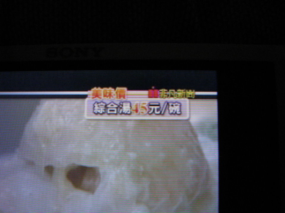

來看看 非凡大探索 有介紹什麼美食吧...
雖然轉送過來影片的解析度只有 320x240, 但是在 PSP 的螢幕上面觀賞, 一點也不會覺得畫質差, 而且錄影機在壓製轉送的版本時, 已經把影像最佳化
無論是 "去交錯" 或是 "抑制雜訊" 等基本項目, 都處理得相當不錯, 絕對讓使用者為之驚艷...
