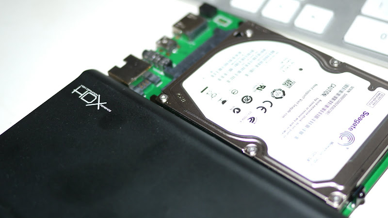

為了要測試這一台..我還去買了2.5吋硬碟
我覺得很貴說~~
剛好pchome看到一款特價又7200轉

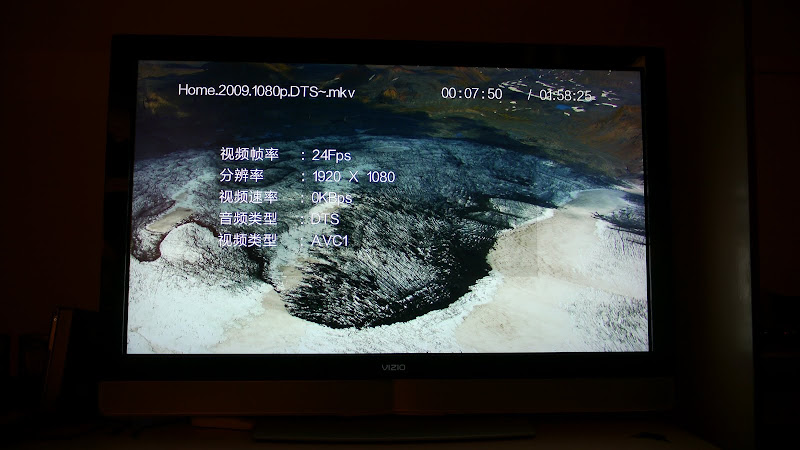

先說測試狀況
mkv播放都沒問題
ts的話,最大測試到25mbps,都還ok
藍光原檔m2ts就不行了
暫時沒有hd音效
以後會不會有不知道
各種類型檔案都可以播放

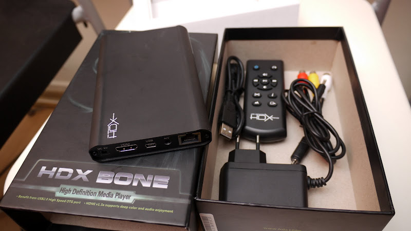

全配件,電源以後會給台規的,為了沒這個轉接頭,又多拖一晚才測試..

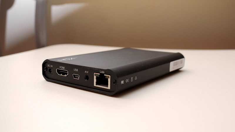

這是背面,大家都是老玩家了,看就知道有啥!
正面左方是遙控接收器,右邊小洞有led燈

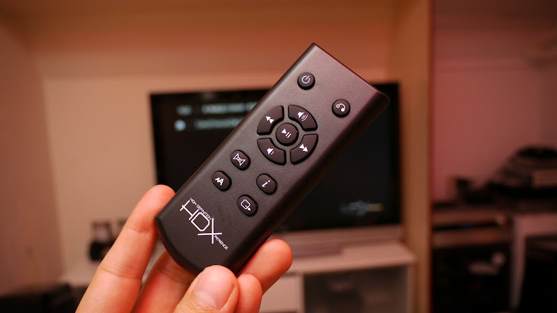

遙控器也很小隻

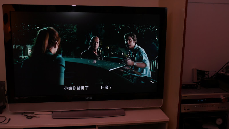

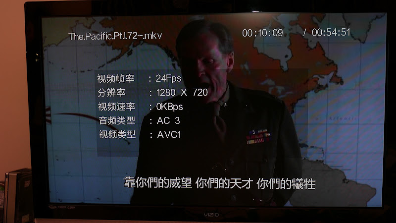

先看太平洋戰爭
字幕不能調整大小或顏色
但是白字旁邊有黑輪廓,所以看起來頗美觀!
按下info,影片會暫停,再按一次會繼續撥

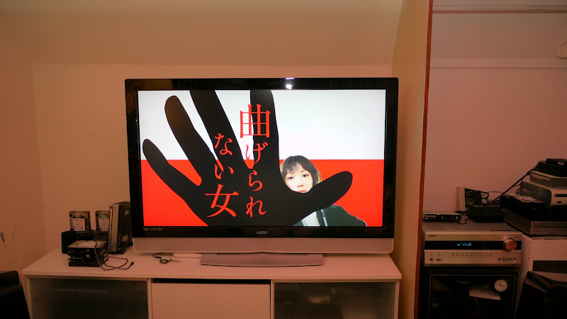

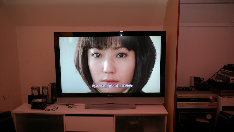

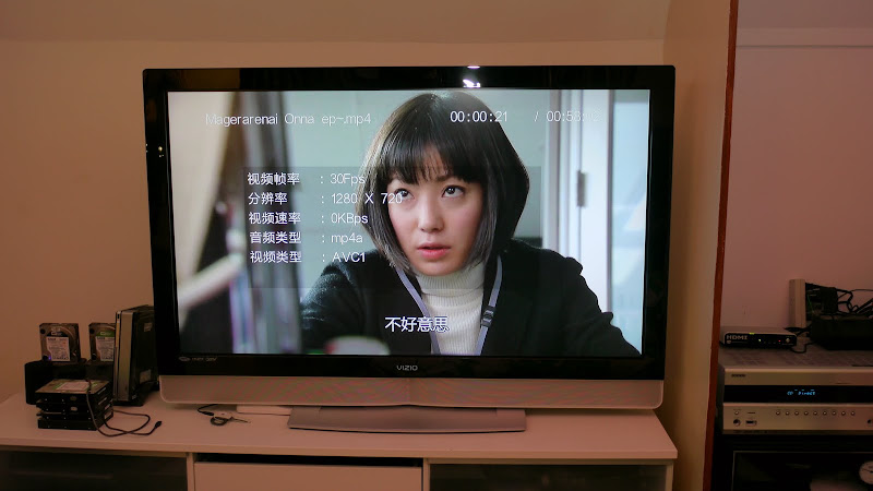

下一部挑日劇720p mp4格式
這片叫不妥協的女人
還蠻好看的

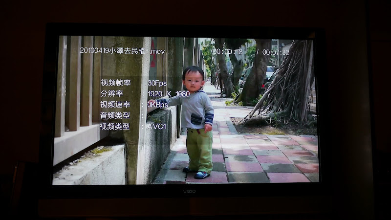

影片資訊

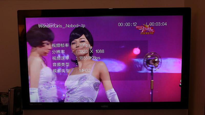

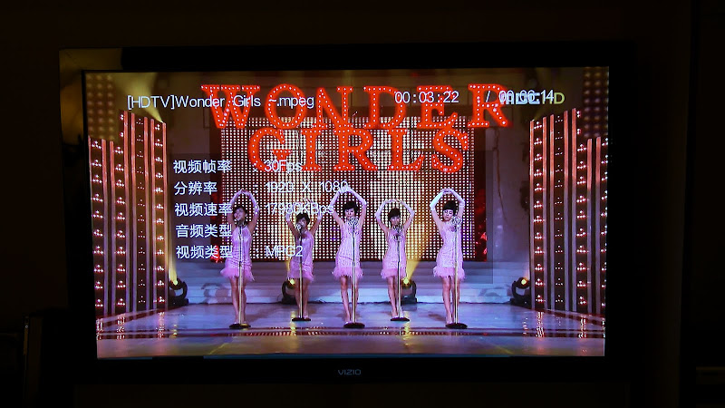

再來是最近紅爆的nobody的tp檔
播放也很順利
再來是用有dtshd音效的mkv轉的ts
在bd1上可以聽到hd音效
但是骨頭還是只有dts
影片資訊

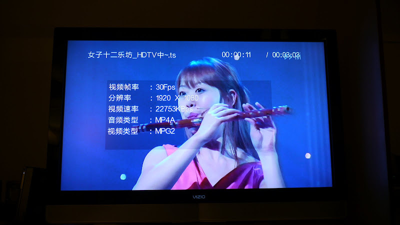

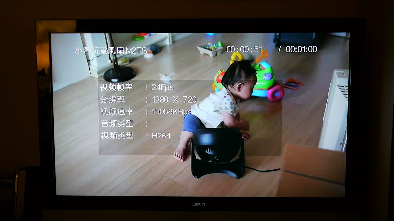

再看一下ts檔
用mac的imovie製作的影片

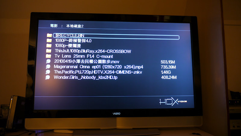

影片列表

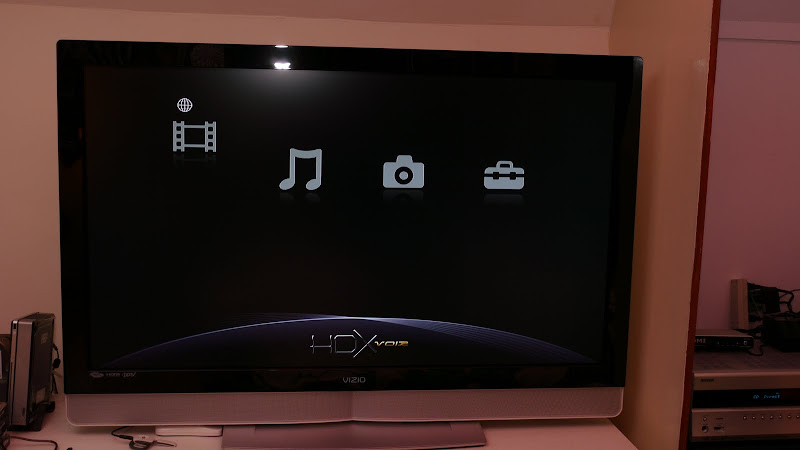

看一下ui
跟hdx其他款都差不多

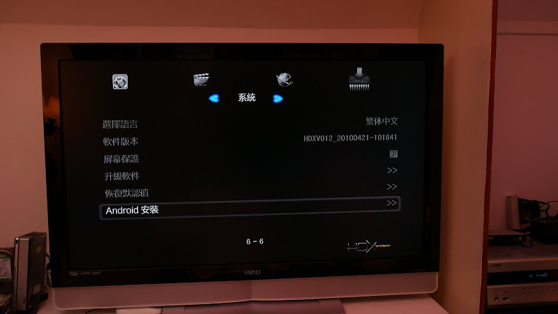

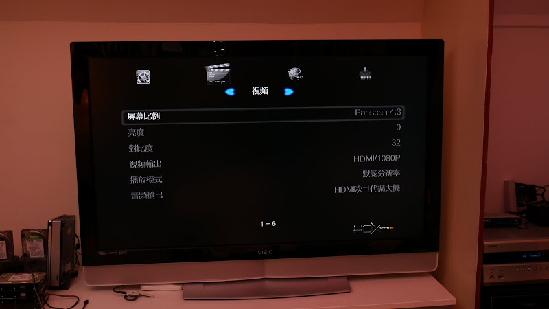

點入最右邊的設定項
會先到播放設定
往右按是視頻設定
音頻要選送給擴大器,但是次世代音效還沒出來過
網路設定
軔體更新的地方
android後面在介紹

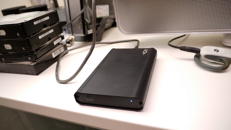

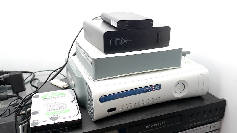

拔到電腦前抽換影片

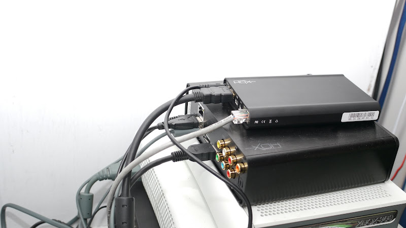

我的x系列 骨頭-bd-x360-x700
連接很簡潔,電源拔了就走,不過如果帶去人家家裡播放,還是要看有沒hdmi線可以接...

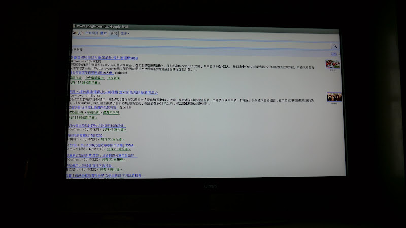

另外
安裝好android軟體後,一開機就會出現選擇要用哪一個系統
按右選android,開機還就變這樣,右邊是選單
按下選單就出現下列資料
先點瀏覽器來,跟我手機hero真像

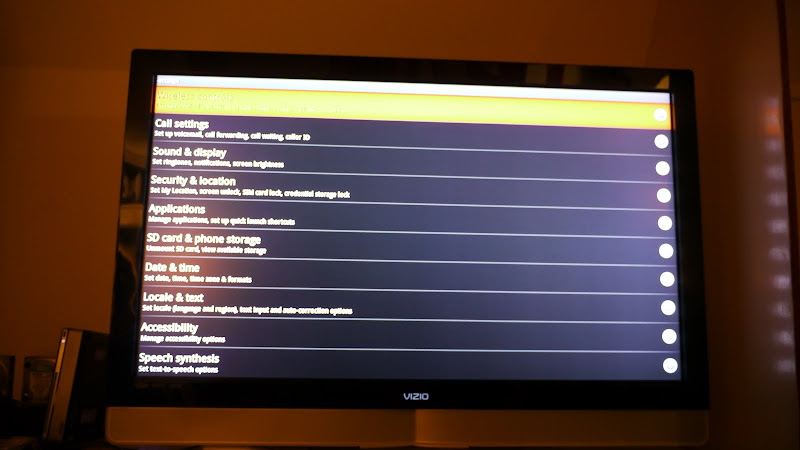

google新聞
像手機一樣有些設定,沒空細玩
android以後再測試

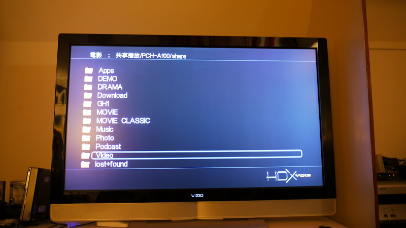

網路功能nfs跟samba都可以用
我的x1000當nas用,bd1或骨頭都可以直接調x1000內的影片出來播放!
放在x1000內的影片

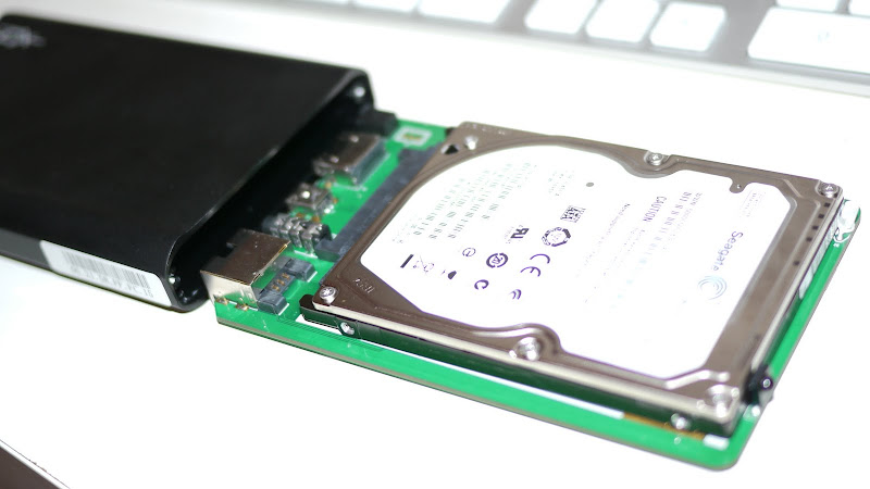

要裝上2.5吋的硬碟,不然就是要用網路分享過來用

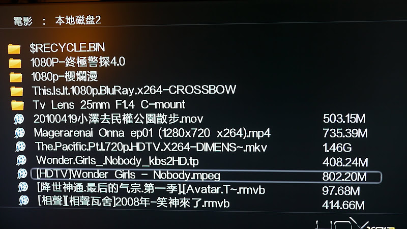

影片列表
播放下載的影片,一般的高清應付都沒問題

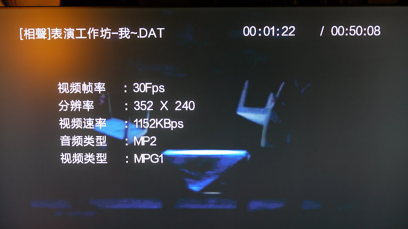

DAT

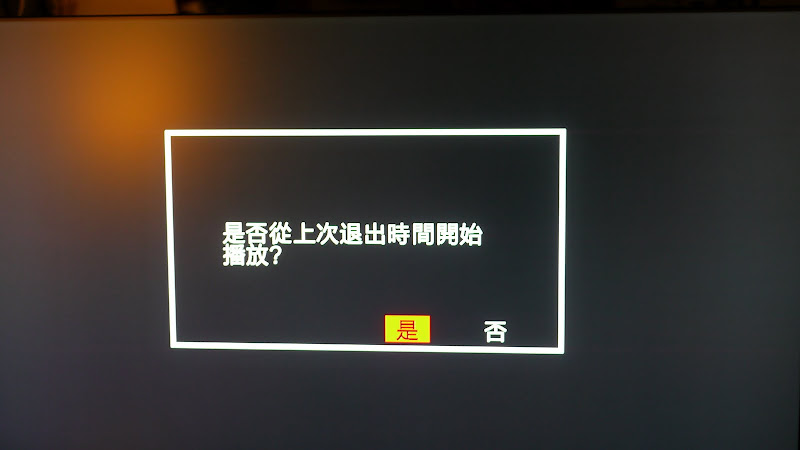

每一部片都可以接續播放
