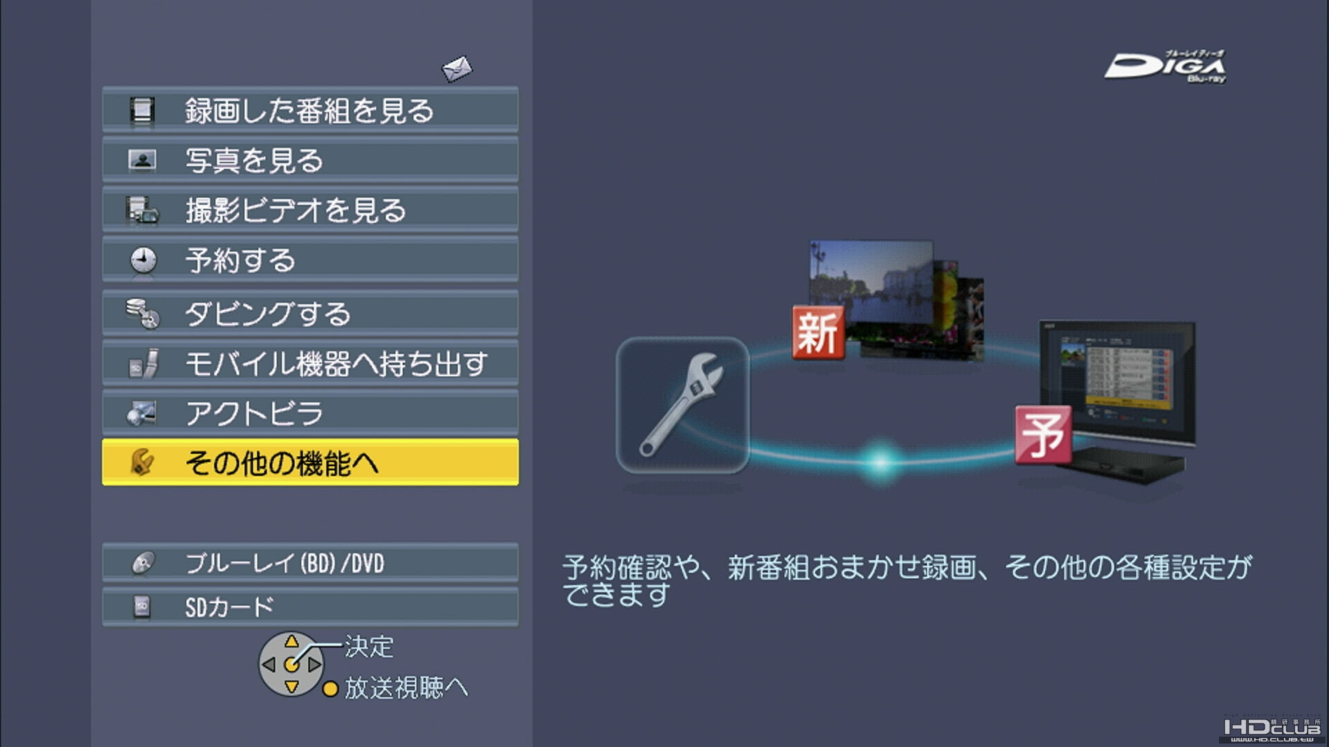

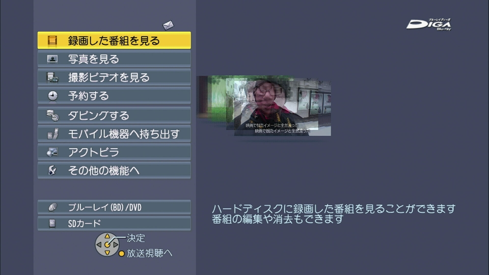

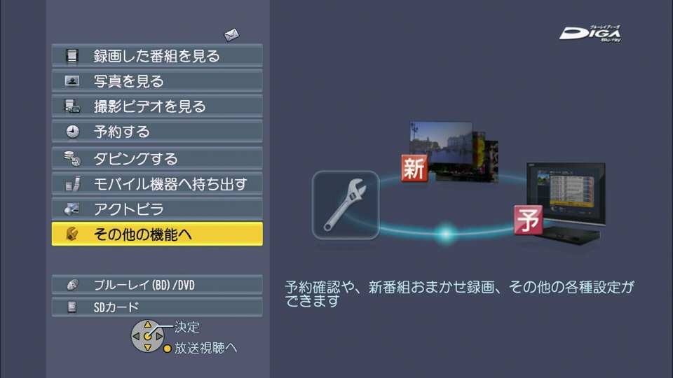

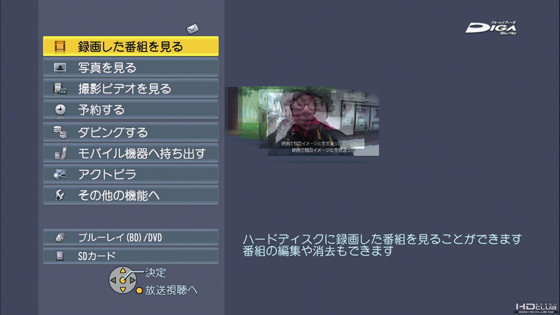

按下遙控器上的 [開始] 鍵, 就可以進入 Panasonic 數位錄影機的選單畫面

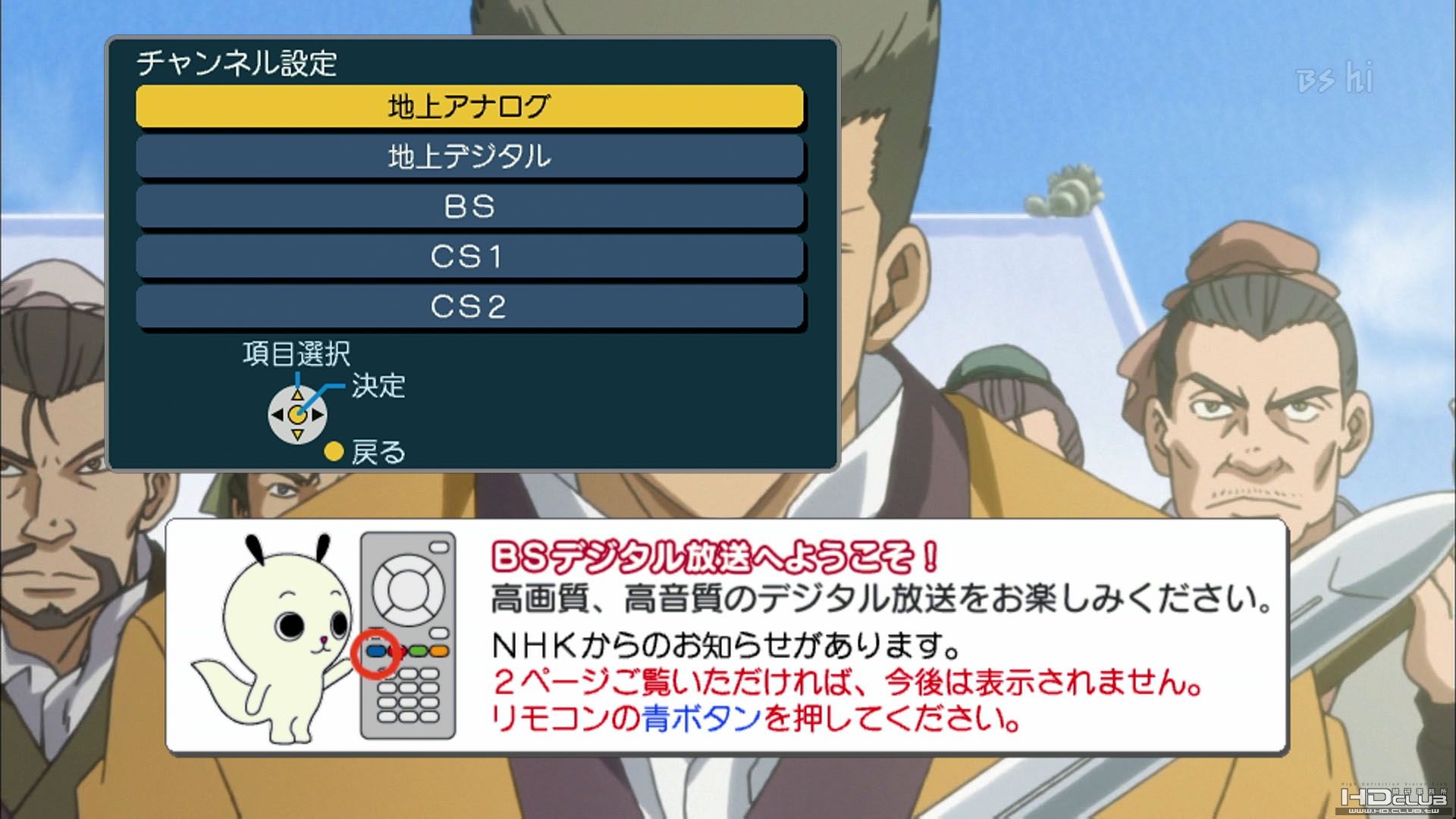

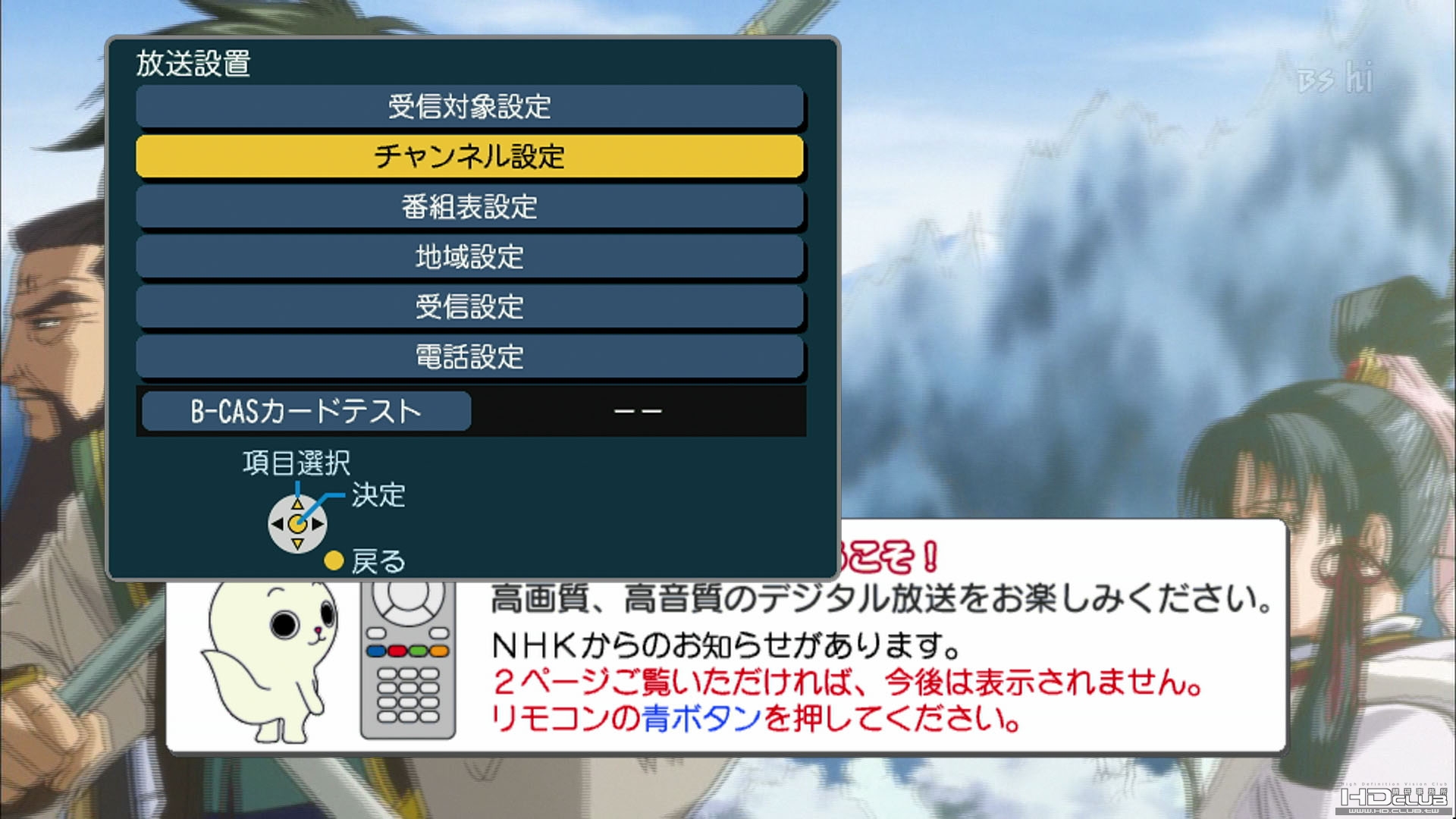

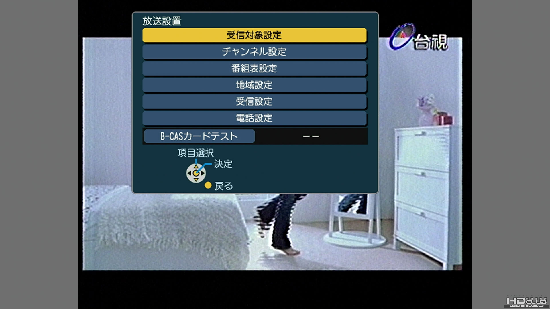

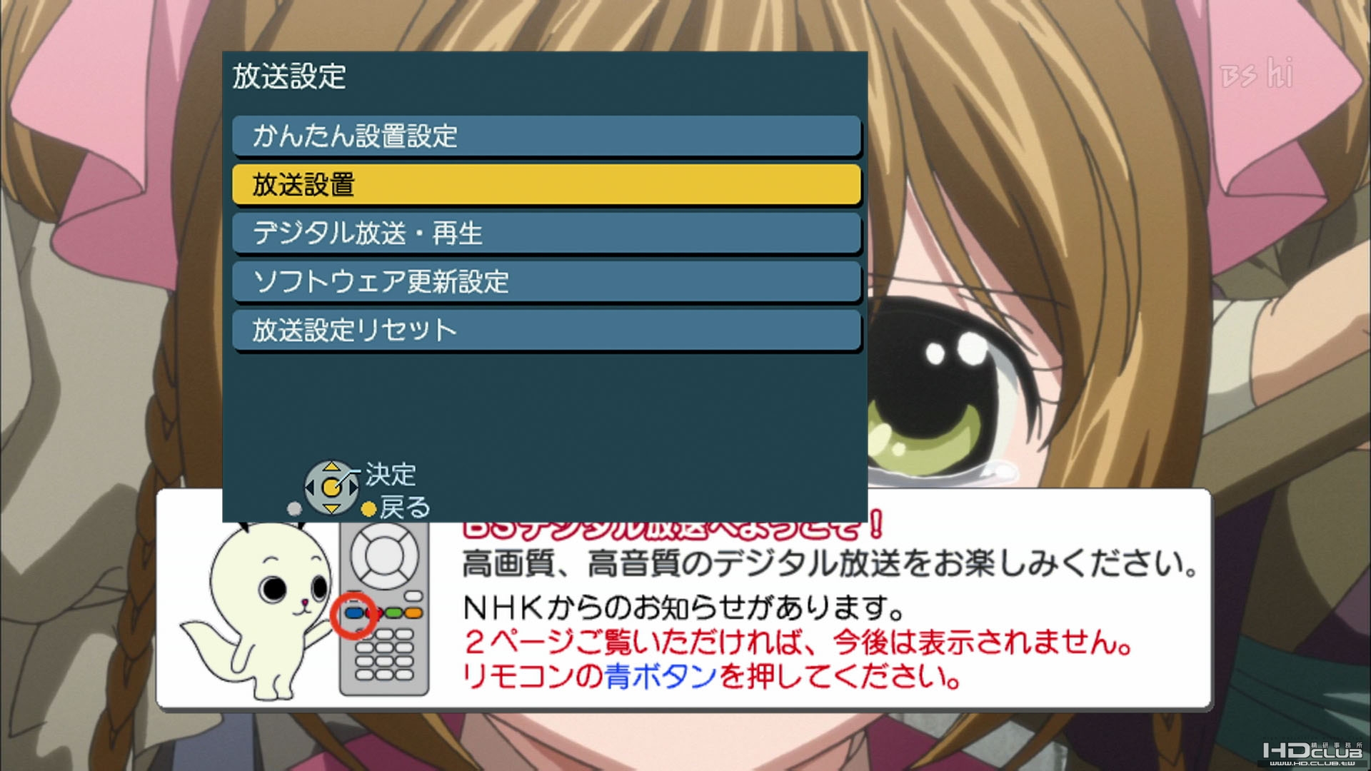

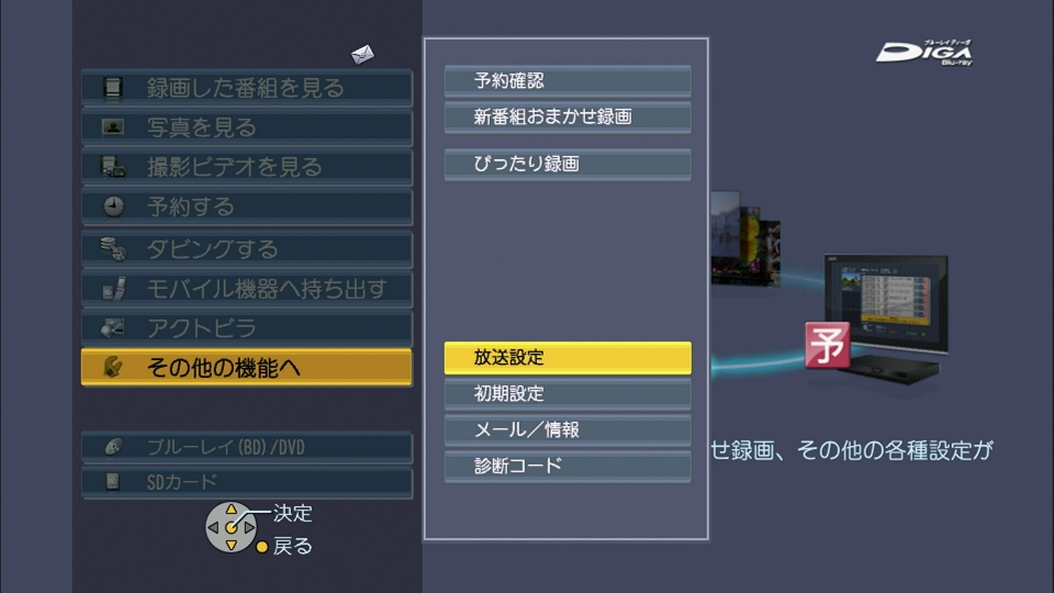

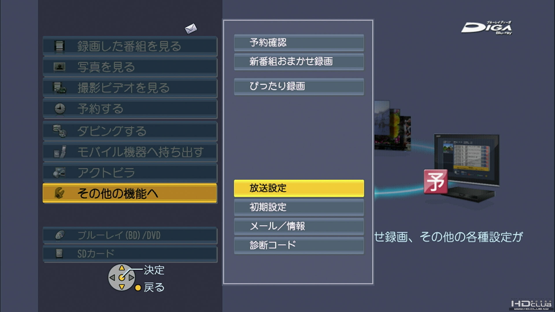

選擇 [其他機能] -> [放送設定] -> [放送設置]

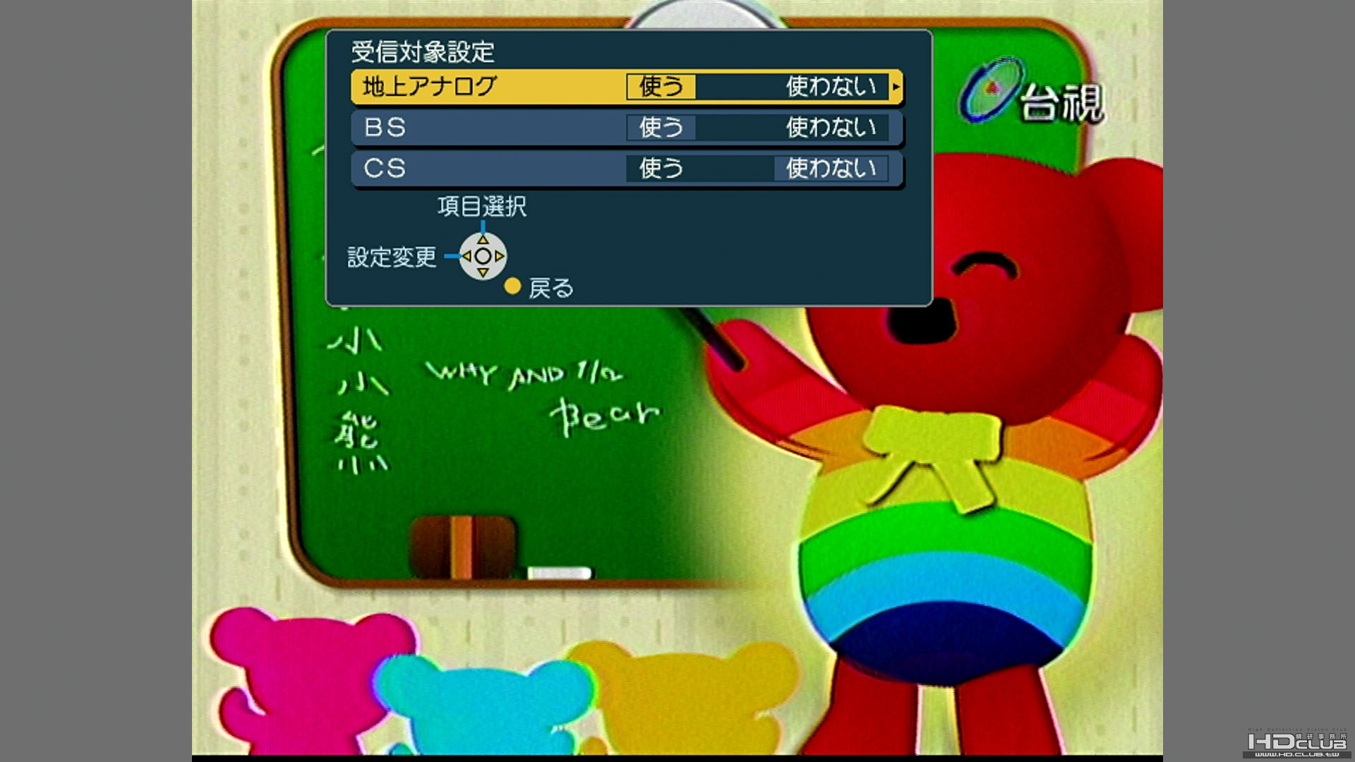

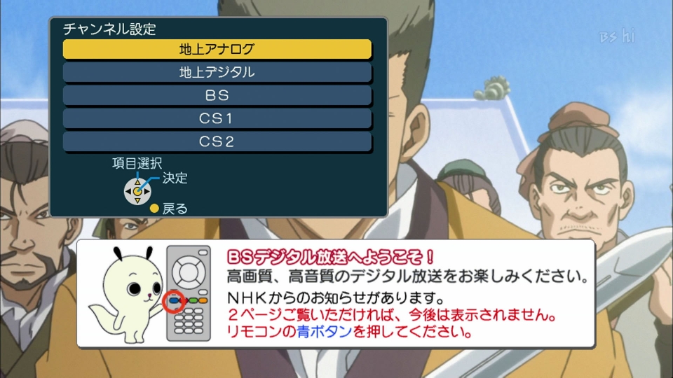

一開始請先確認一件事, 您的錄影機是否有開啟使用 "類比頻道" 的能力, 如果沒有, 請先啟用它.
確認有開啟使用 類比頻道 之後, 再進行頻道掃描以及手動設定

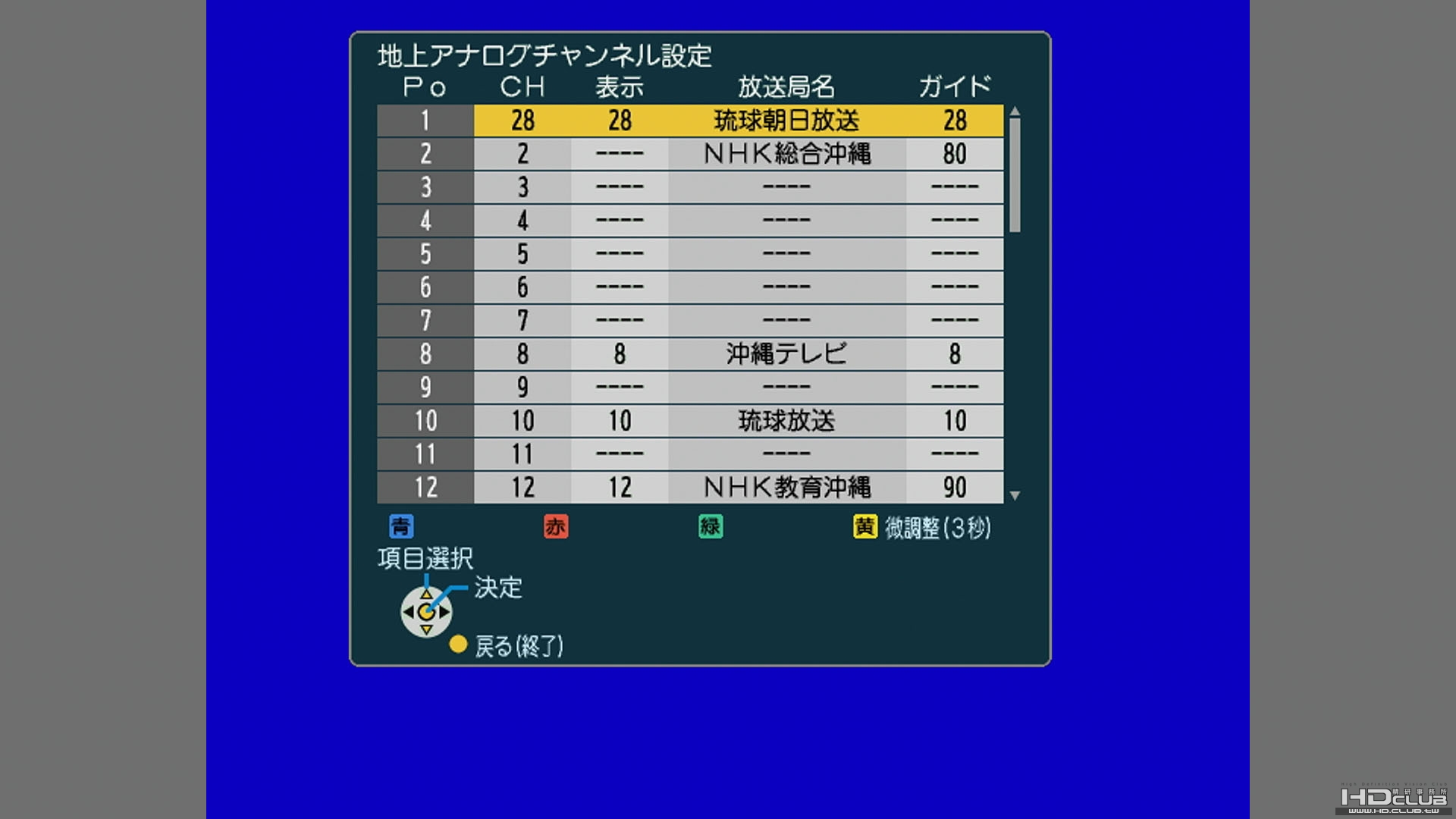

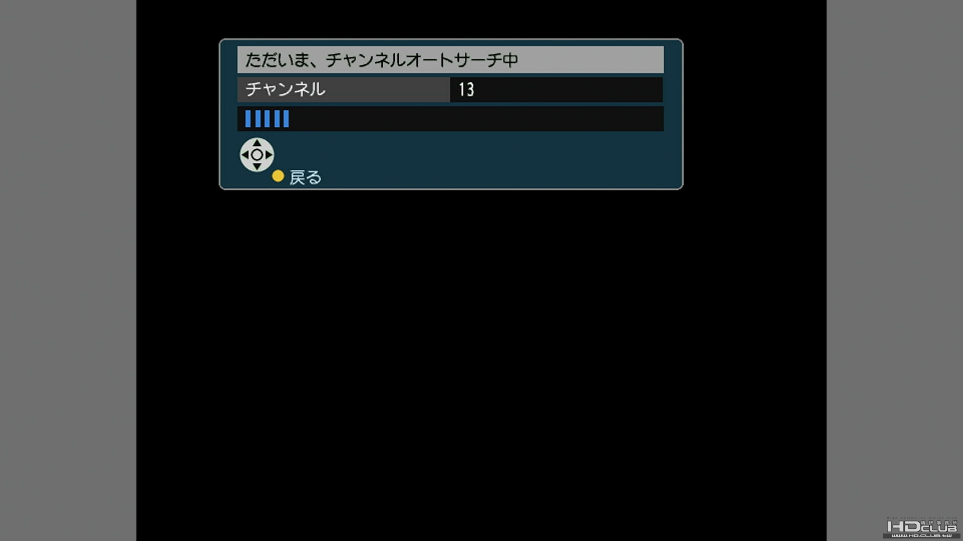

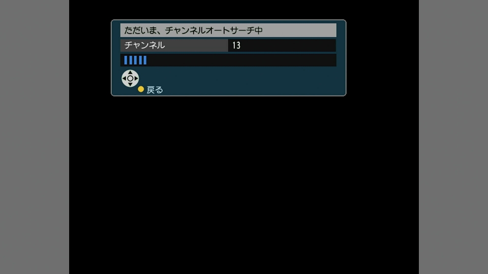

按照慣例, 我們先讓機器自動掃描一遍, 選擇右邊的項目
完成後的結果... 呃... 好像也不是很滿意...
只好手動慢慢一個個調整了...

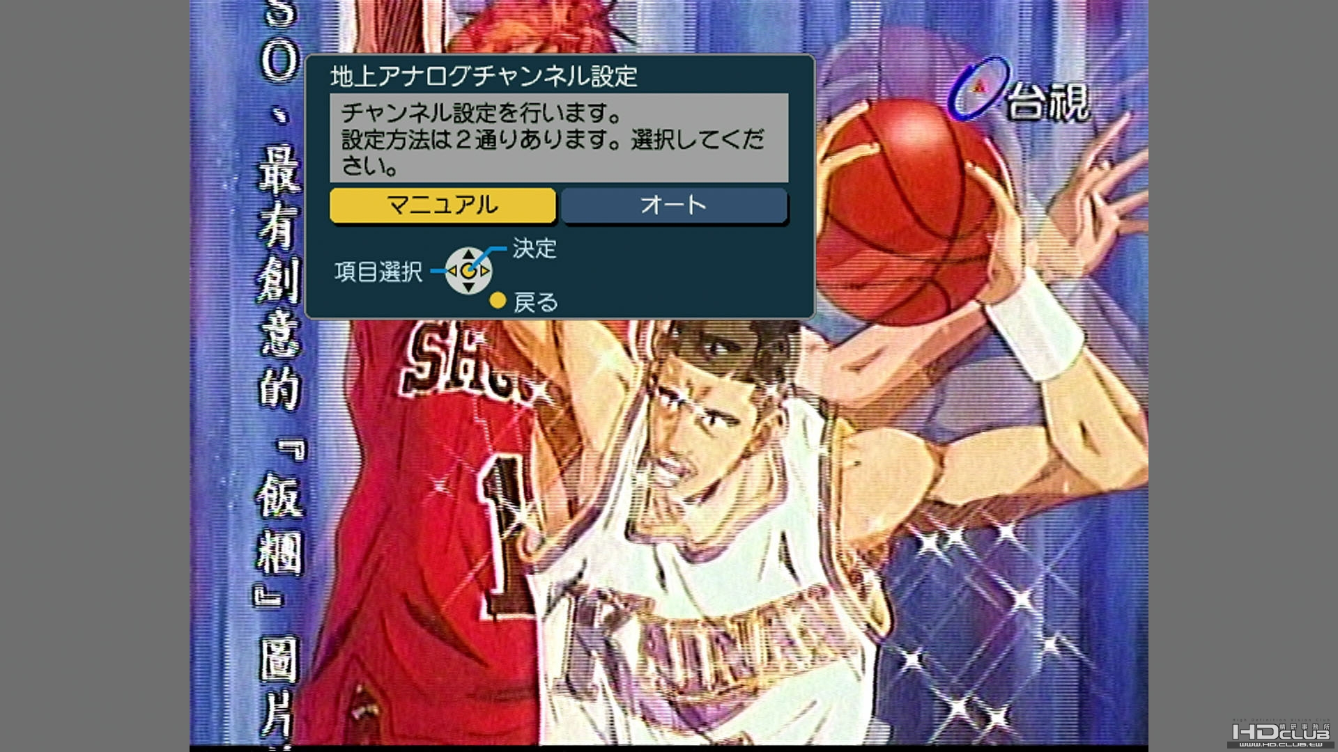

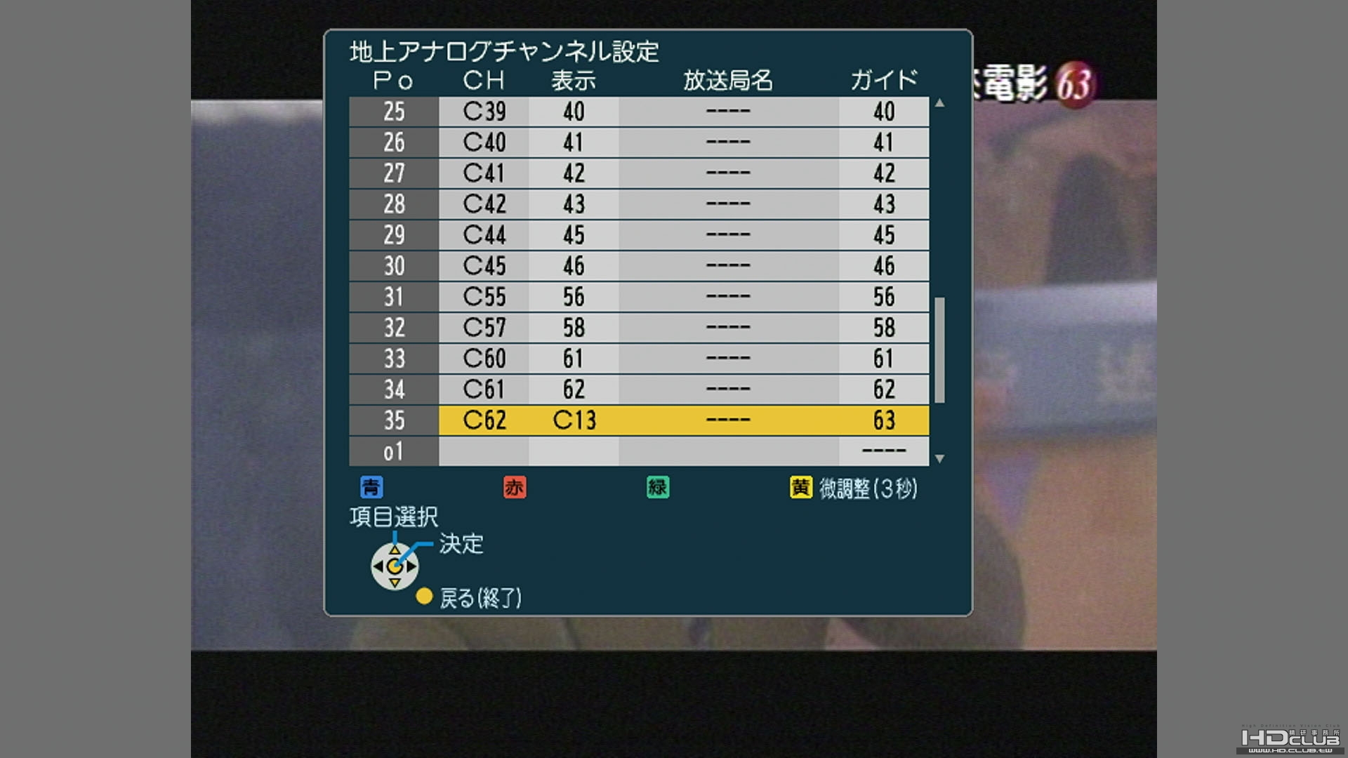

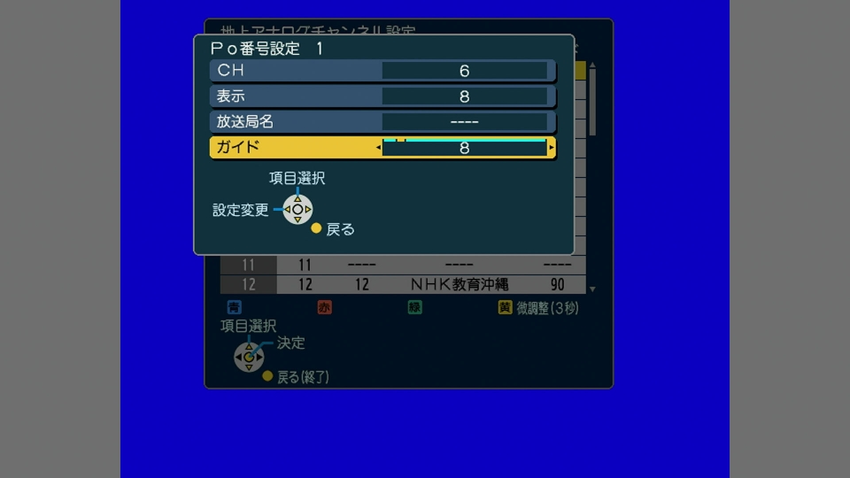

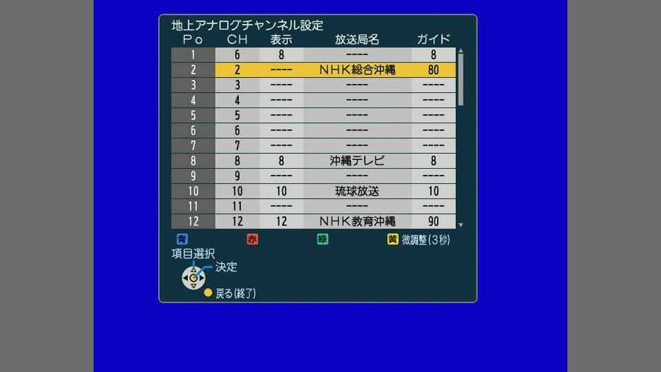

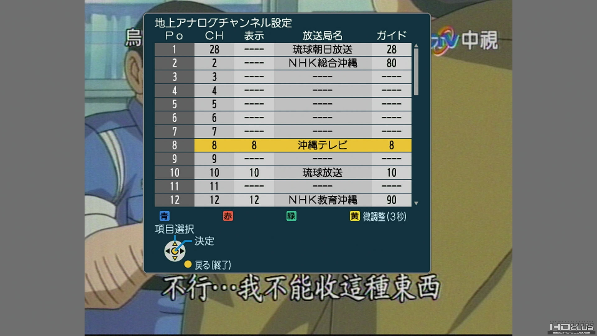

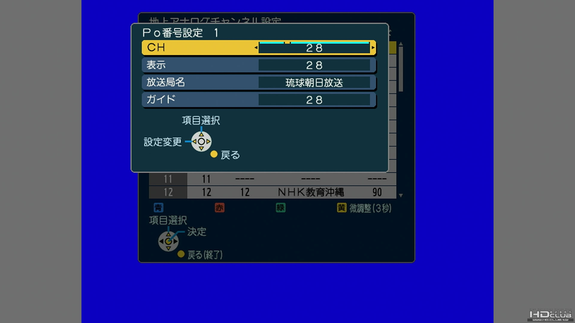

我們先選到 [Po] 第一個頻道, 按下 "決定鈕" 來進行手動設定
如果您想把第一個頻道設置為 台灣有線電視 的 TTV台視, 請把 CH 移到 6

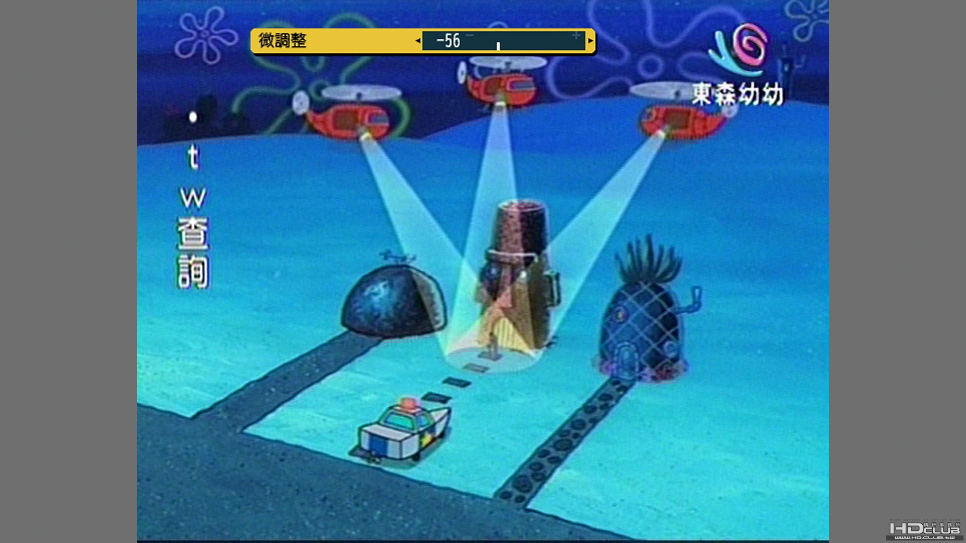

相信您在移動的過程已經發現, 其實機器可以看到一些頻道了.
既然可以看了, 那... 為什麼 CH 移動到 6, 卻還是找不到頻道呢?
這是因為 Panasonic 的機器 tuner 沒有像 SONY 那麼好, 它只會抓頻道載波正中央的區域, 並不會自動調整到畫面最佳的區段.
所以, 就看不到畫面啦!
可是... 台視每個星期天晚上都有小小彬耶... 我想看怎麼辦?
別急, 回到剛剛的畫面, 我們來手動微調吧!

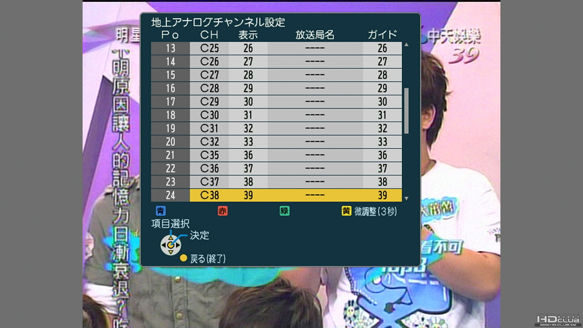

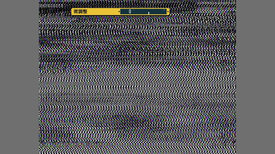

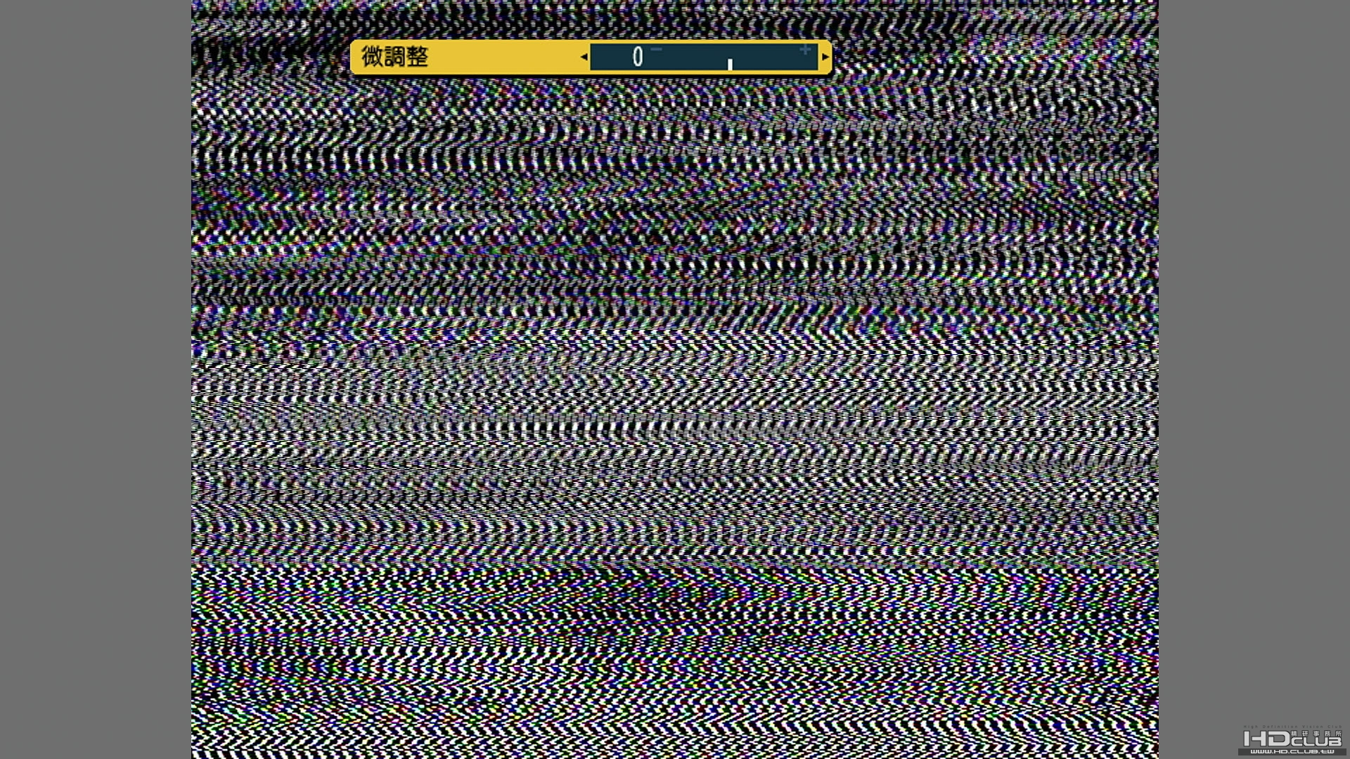

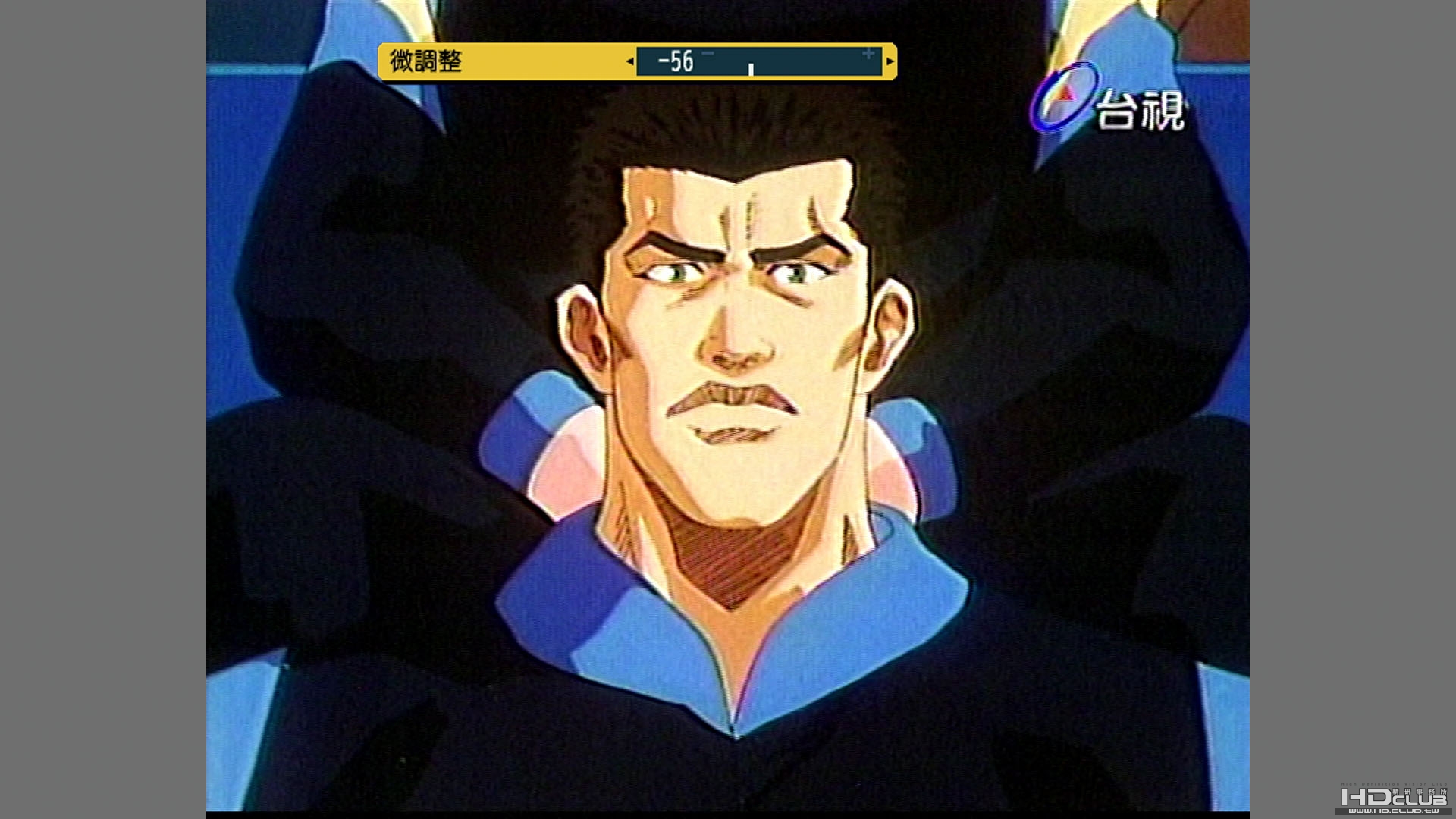

注意到 上面紅色框框了嗎?  拿起遙控器, 把 黃色按鈕 壓住不放三秒鐘, 就會進入下面這張圖的畫面.
然後以 方向鍵 左右 來調整頻譜的區段, 將數值調整至 -56
噹噹!  台視就出現啦!
然後按下 "決定" 鈕, 回到上一個畫面.
接著, 依樣畫葫蘆, 就可以把各個頻道設好囉!
也就是說, 如果當您選到的頻道, Panasonic 機器卻是藍畫面, 就手動微調數值為 -56, 就會找到那個頻道囉!
通常比較有問題的部分是一般的 21~24 頻道, 請參考 SONY 篇的設置, 方法是一模一樣的.
比較可惜的地方是, 日規 Panasonic 2009年開始所生產的數位錄影機, 類比頻道只能設定 35 個了, 所以... 這三十五台該怎麼分配, 就請各位自己傷腦筋了...

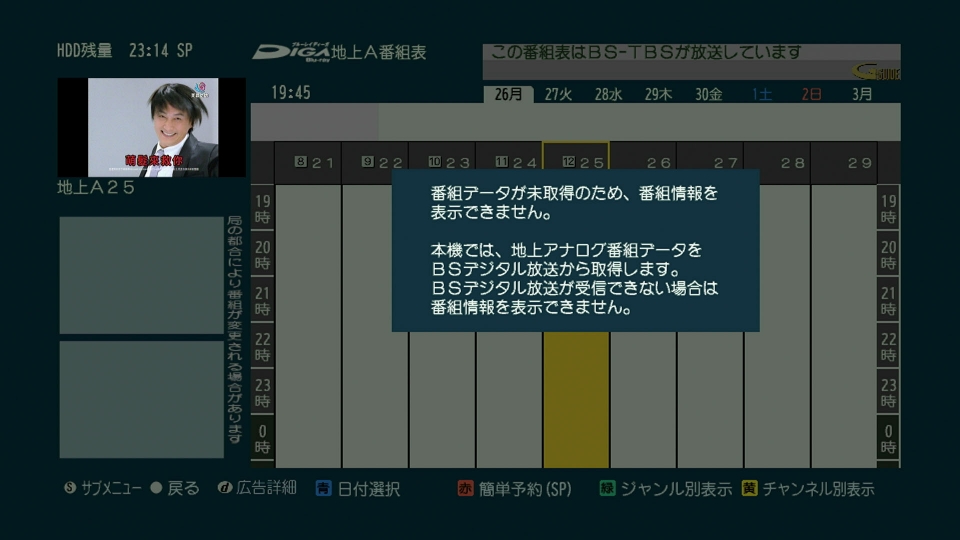

接下來, 能看台灣有線電視了, 當然就是要錄囉...

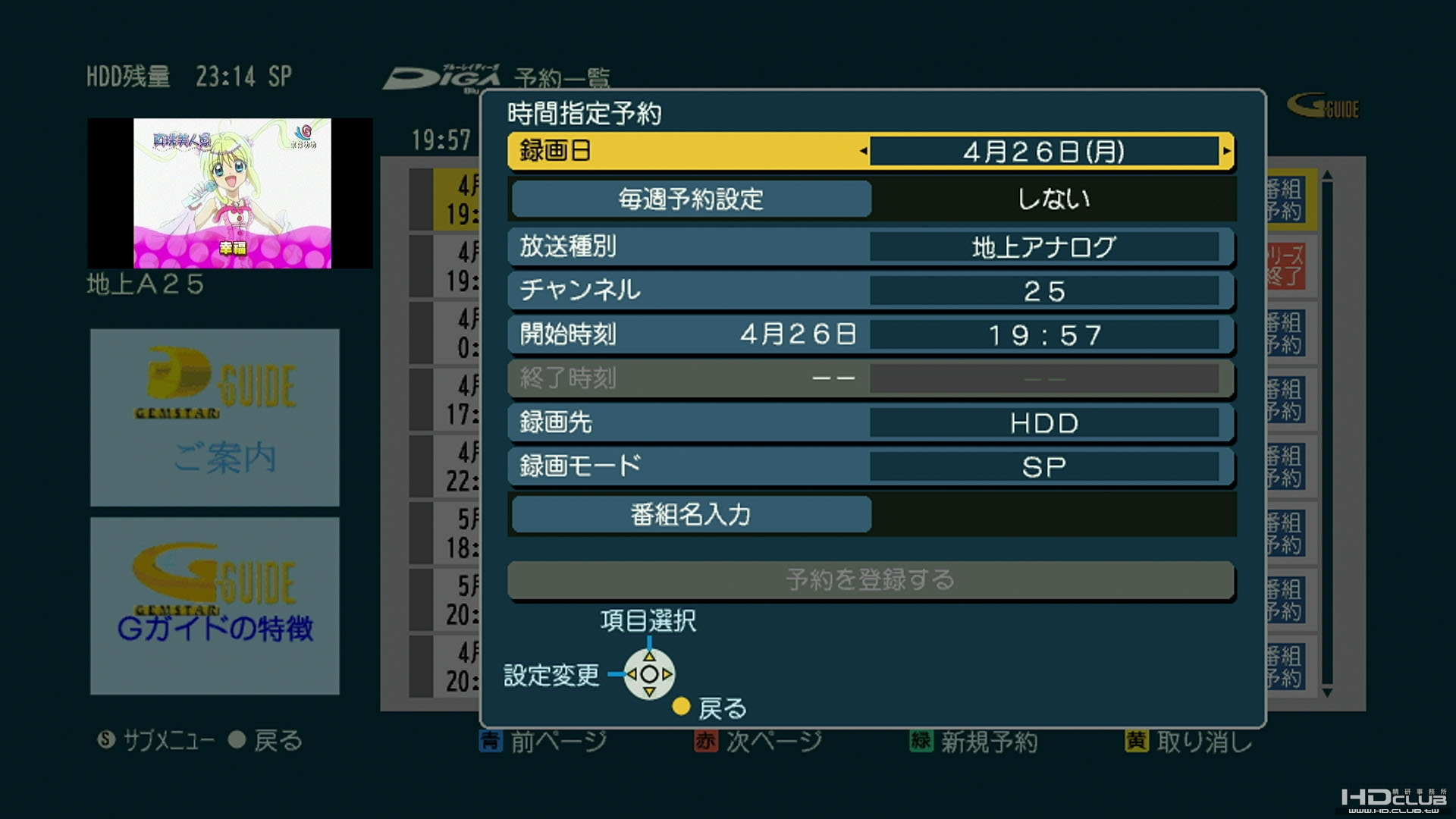

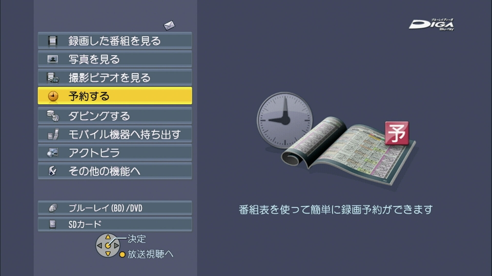

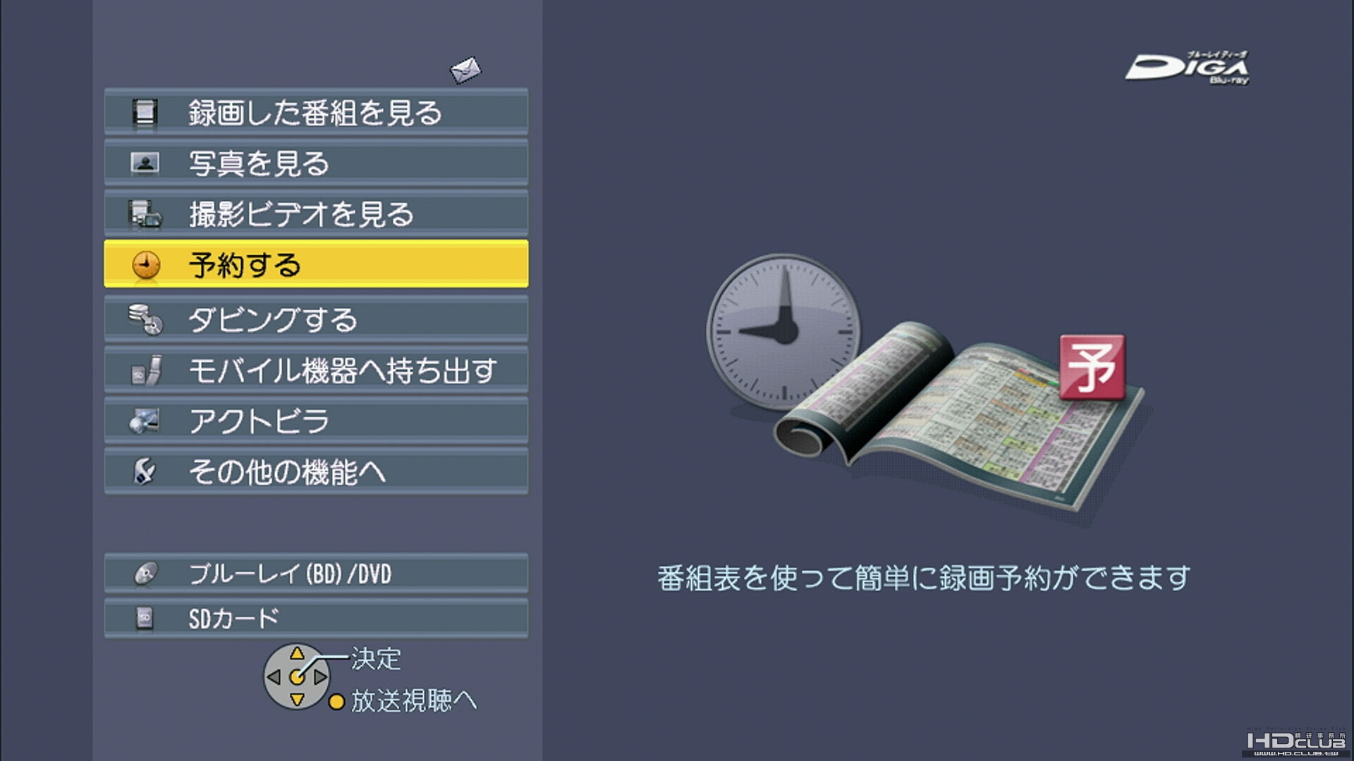

按照一般操作, 按下開始, 選擇預約錄影

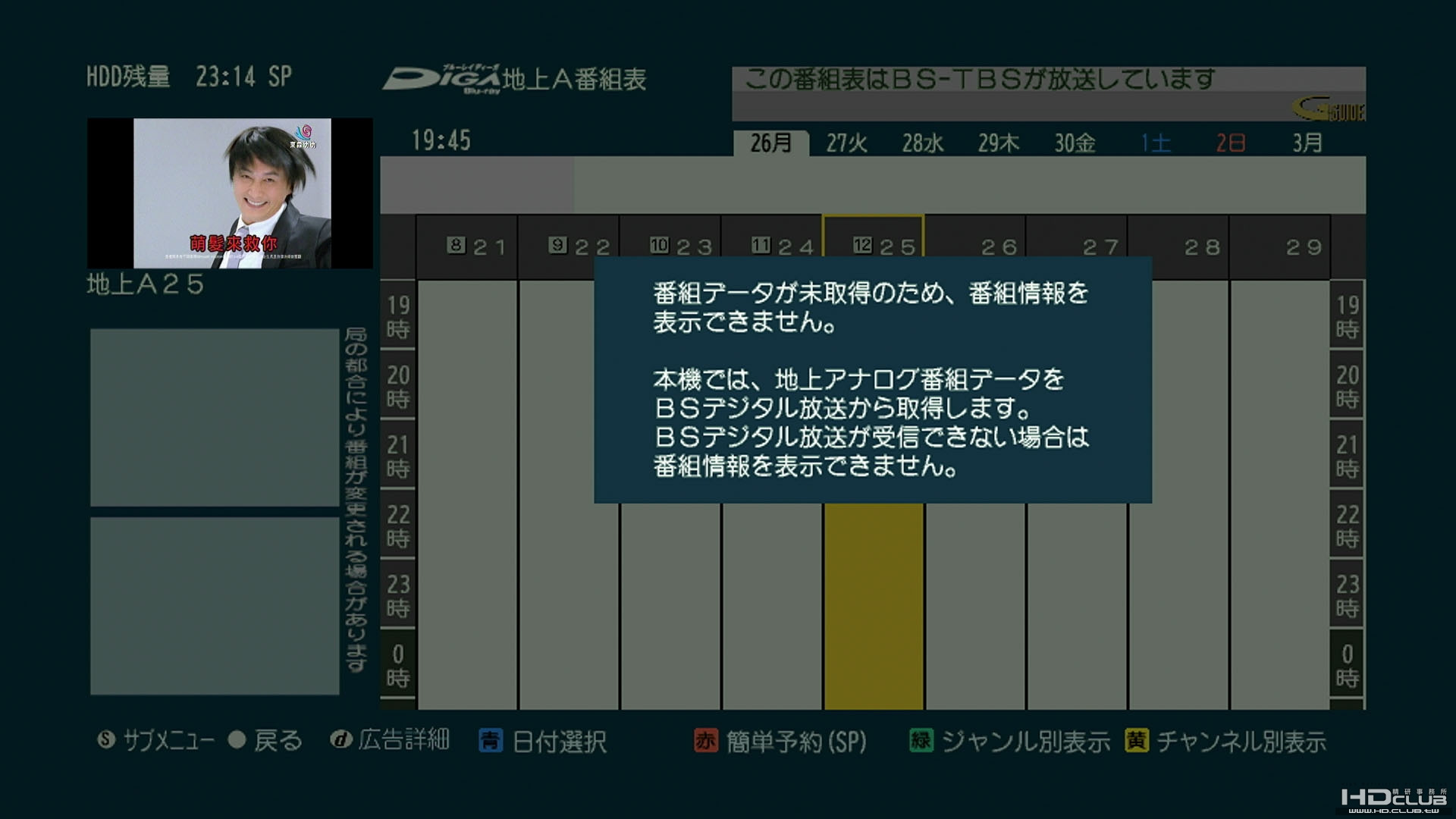

什麼!?  類比頻道沒有電子表單, 不給人預約錄影!!
怎麼會這樣?
哇~~~ 這樣我就不能錄 海棉寶寶 來看了啦....
別擔心, Panasonic 的預約錄影項目都是做在 遙控器 上面的, 從 DVD 錄影機時代就是如此喔!

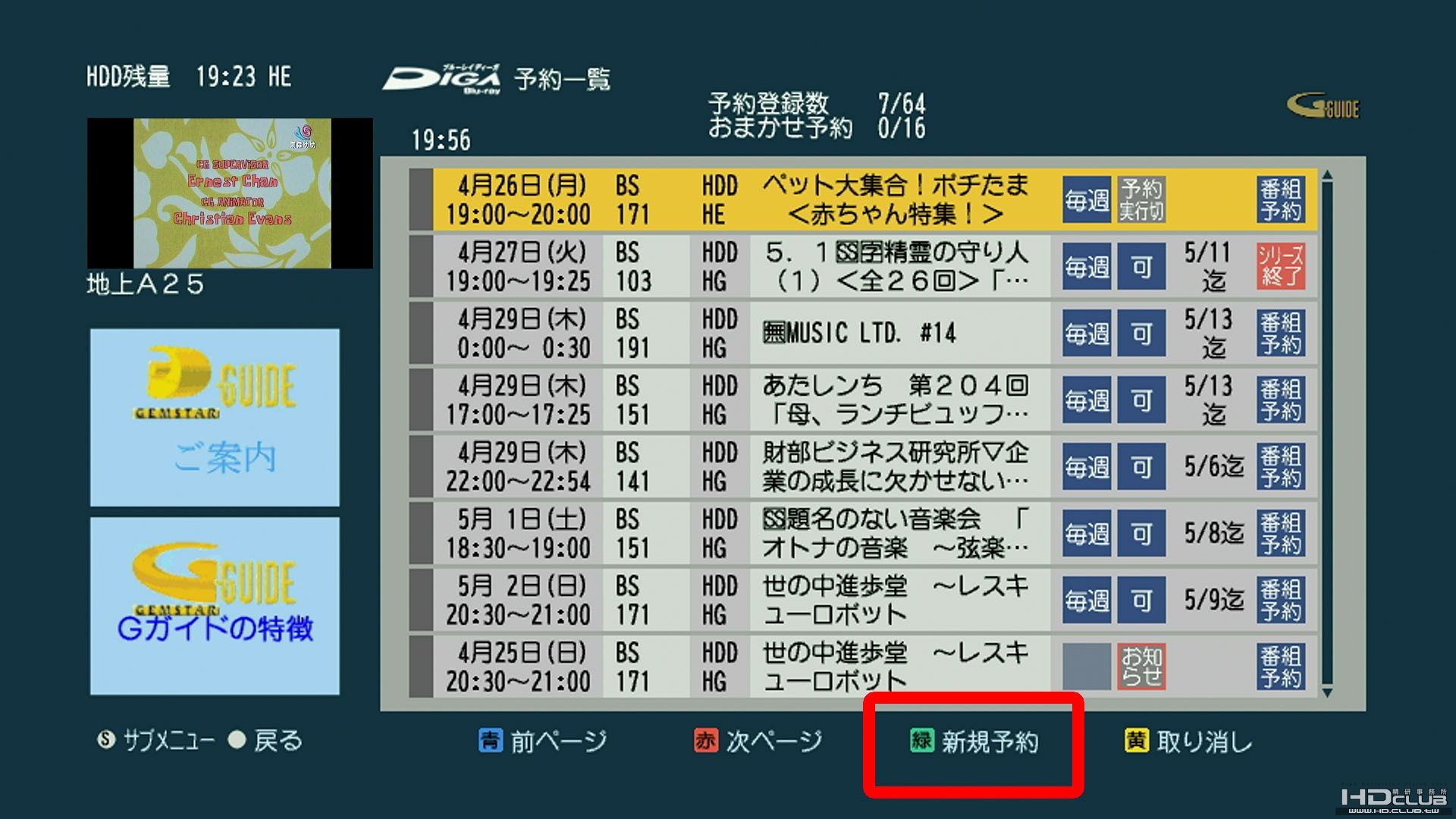

拿起遙控器, 看一下上面是不是有一個 [預約確認] 按鈕呢?  把它勇敢的按下去吧!

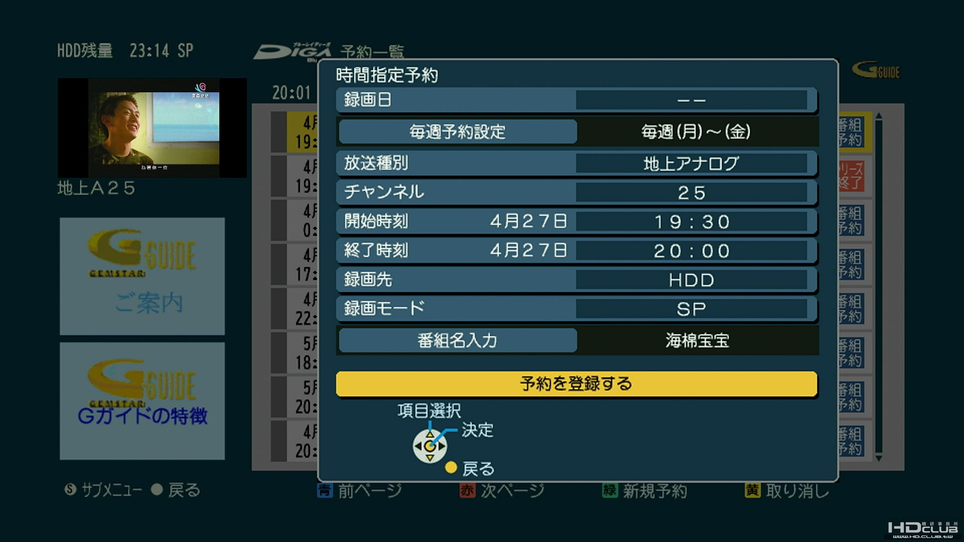

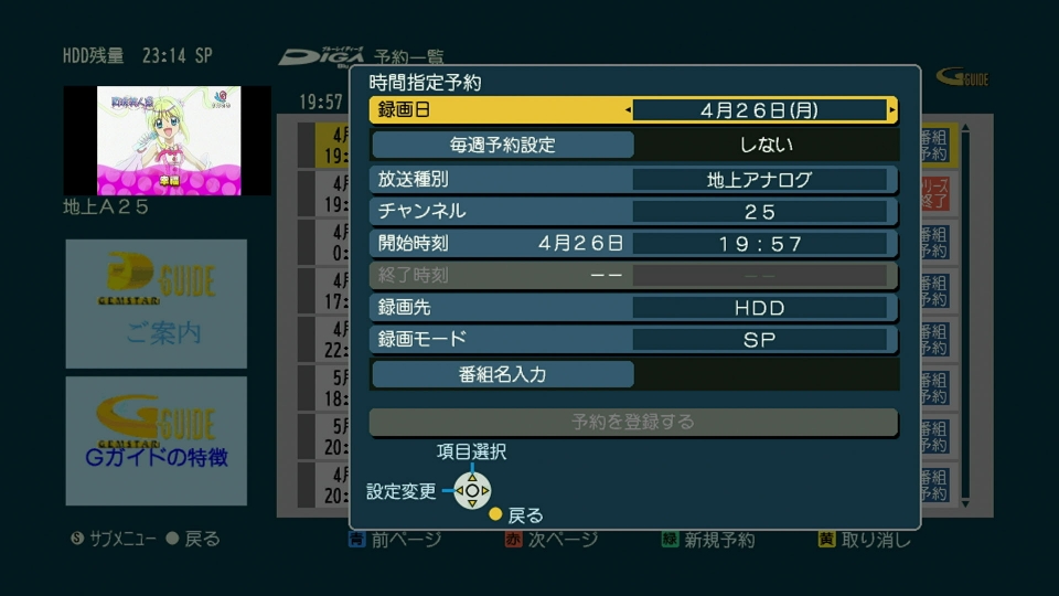

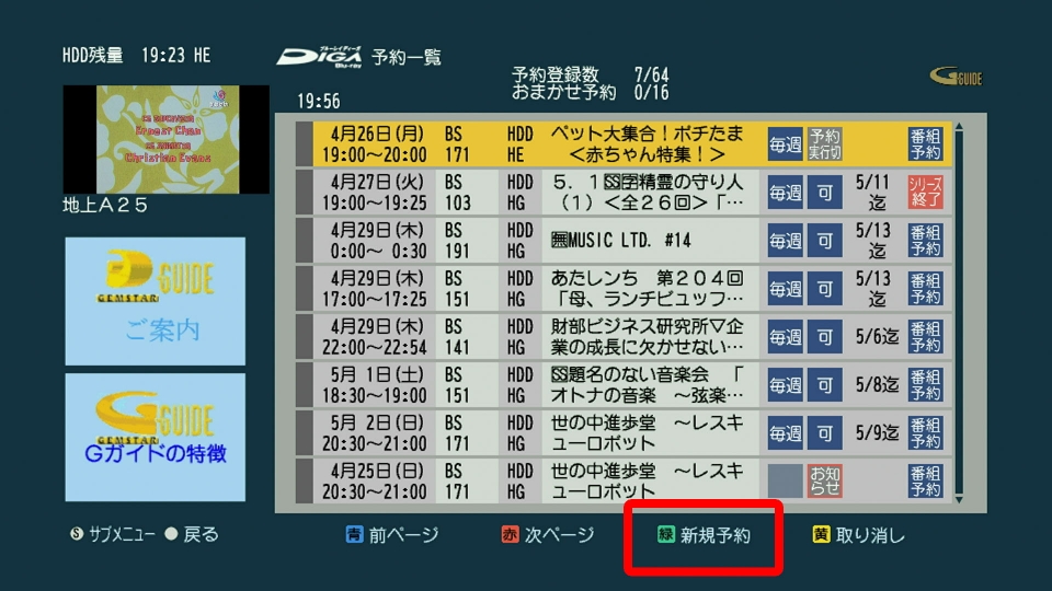

按下之後跳出一個畫面, 有看到上面紅色框框嗎?  是的, 按一下綠色按鈕, 就可以自己指定一個時間, 預約錄影.

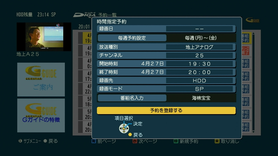

注意!
由於 BSD 錄影機會自動與衛星對時 校正時間, 所以使用者無法更改錄影機本體的時間.
因此, 要預約錄台灣有線電視的節目時, 請把開始時間往後調整一個小時!
例如: 我想錄今天 PM 6:30 YoYo TV 的 "海棉寶寶" 卡通, 時間就必須設成 PM 7:30 開始.

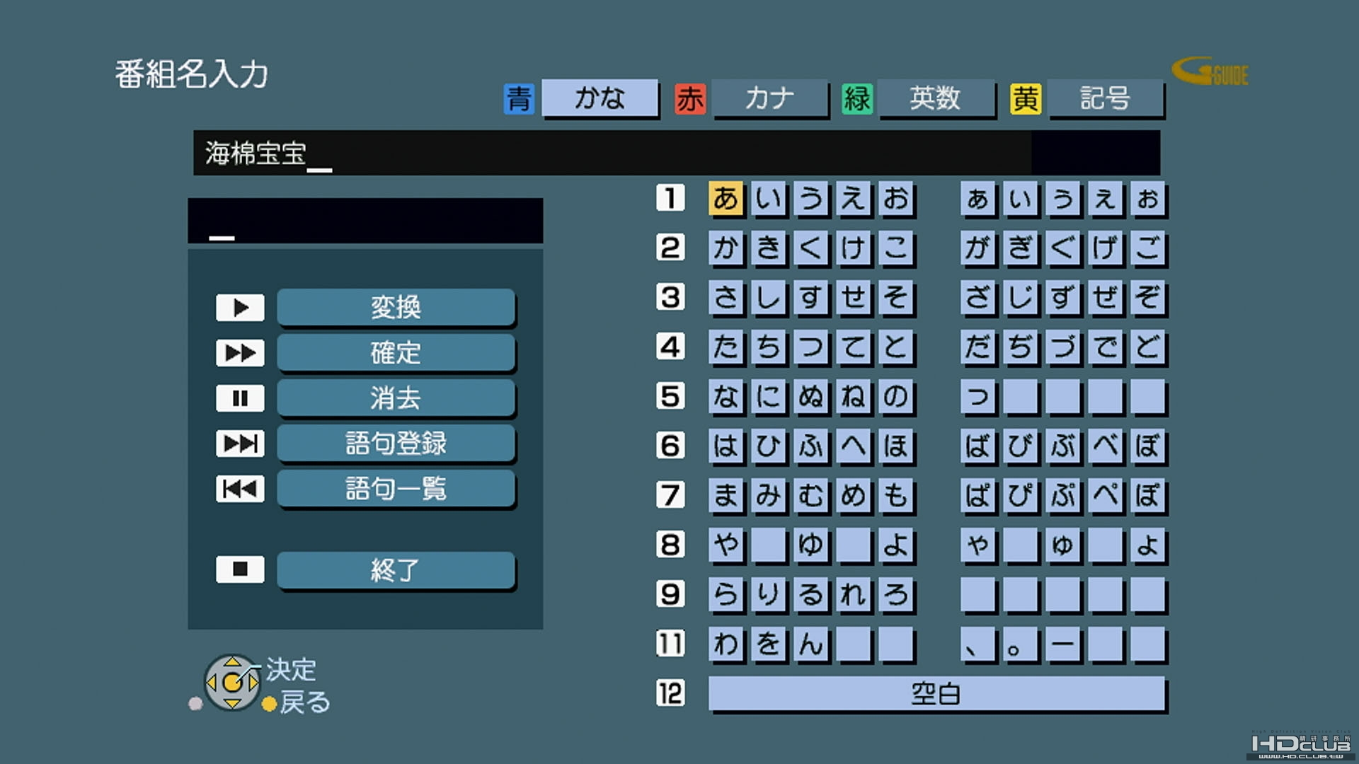

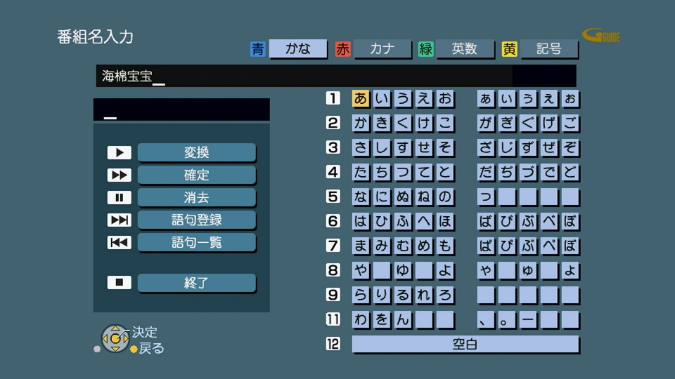

按一下 [番組名入力], Panasonic 當然也可以自己輸入節目名稱, 漢字輸入查詢的部分請參考 SONY 篇的說明.

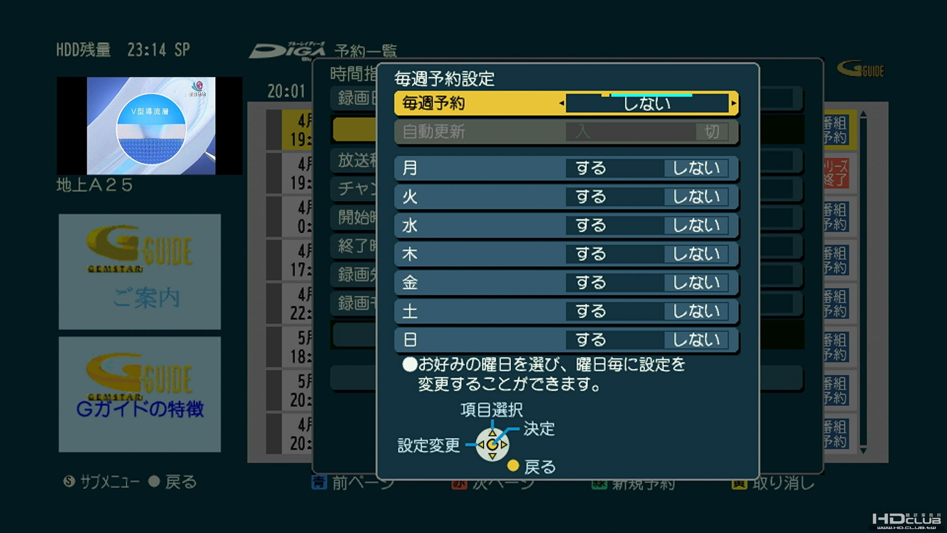

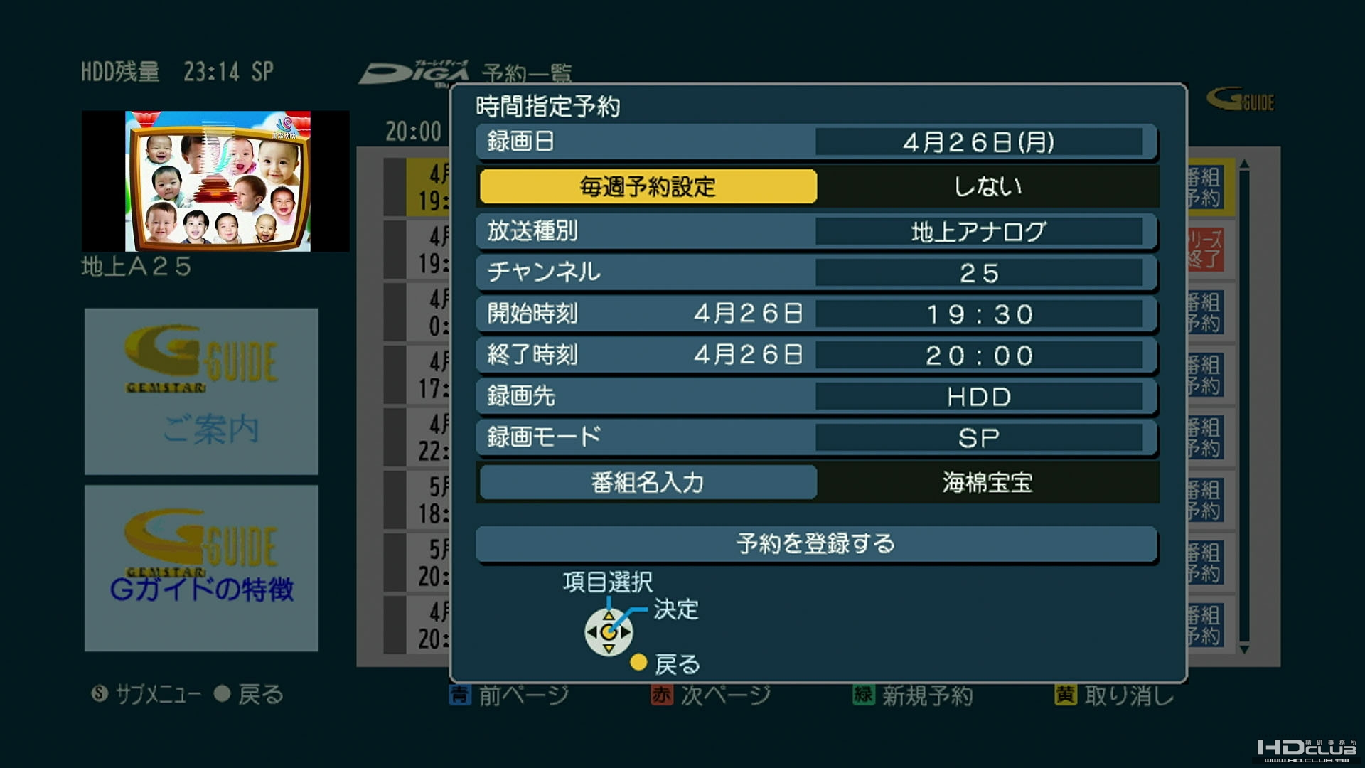

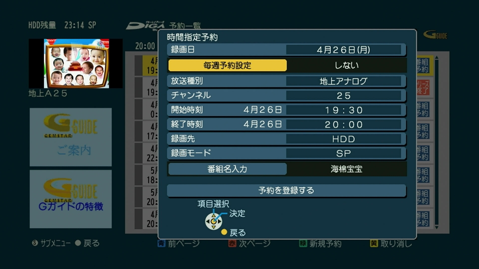

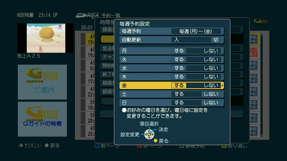

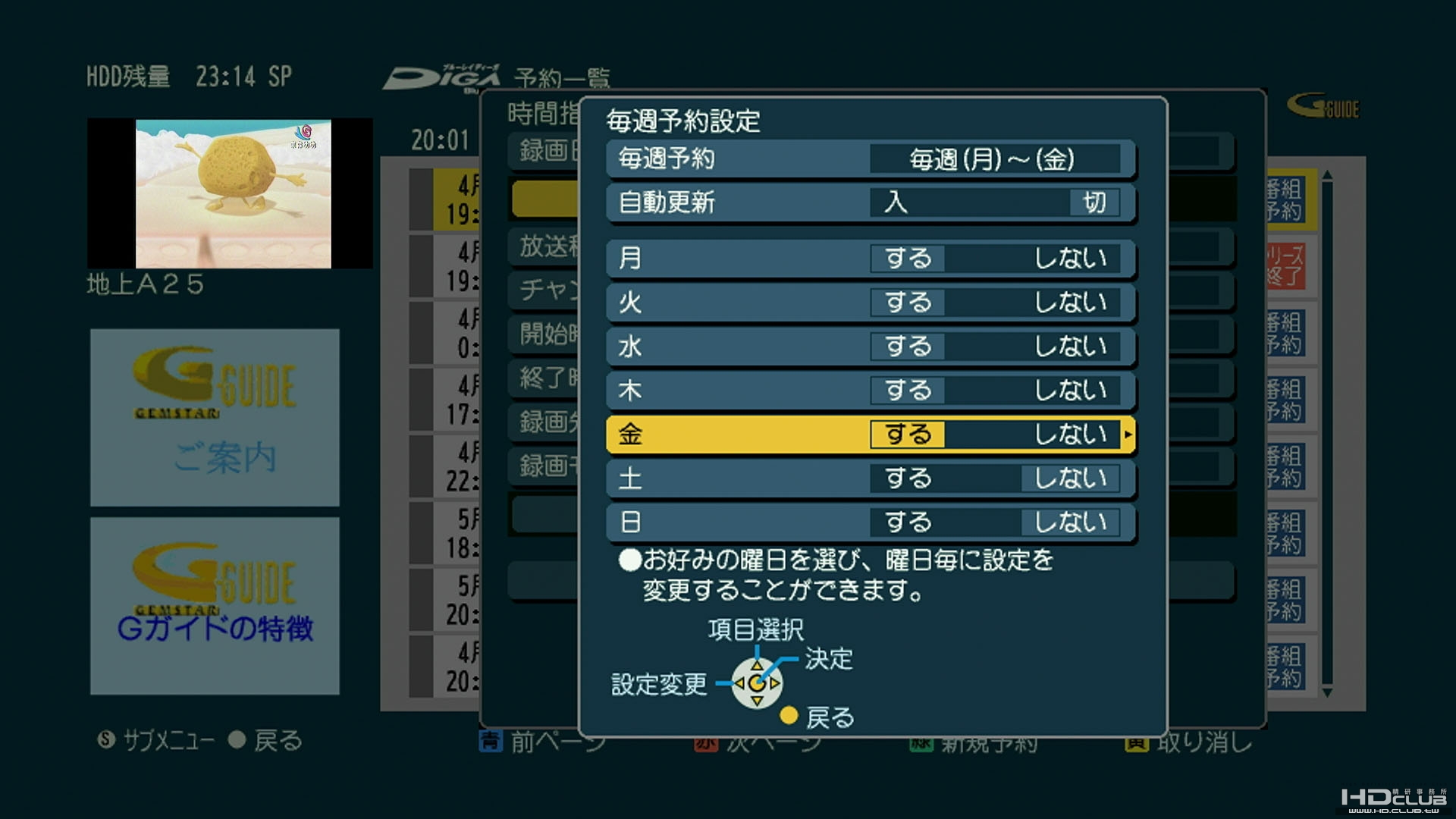

海棉寶寶星期一至五都有播, 所以按一下 [每週預約設定]
就可以自己選擇一個星期當中, 哪一天要錄哪一天不要錄.
日本人的星期表示法:
日 = 星期日
月 = 星期一
火 = 星期二
水 = 星期三
木 = 星期四
金 = 星期五
土 = 星期六

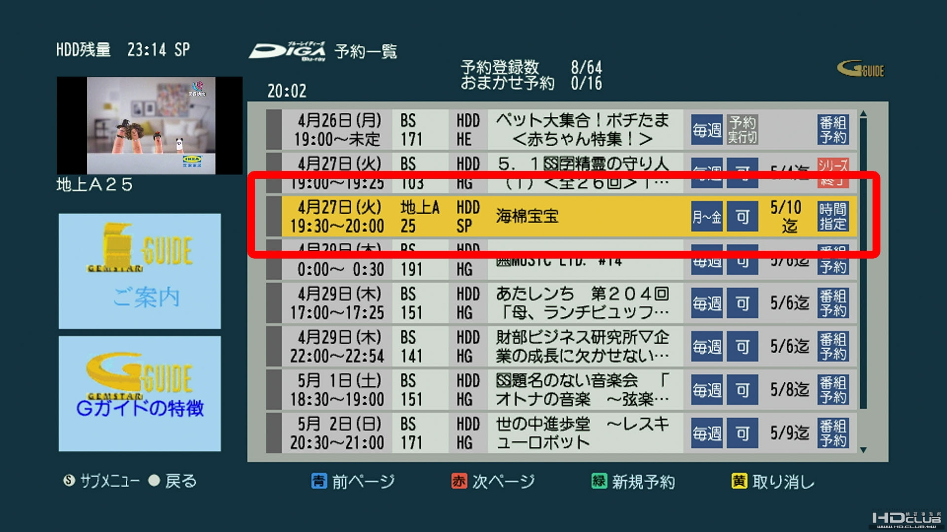

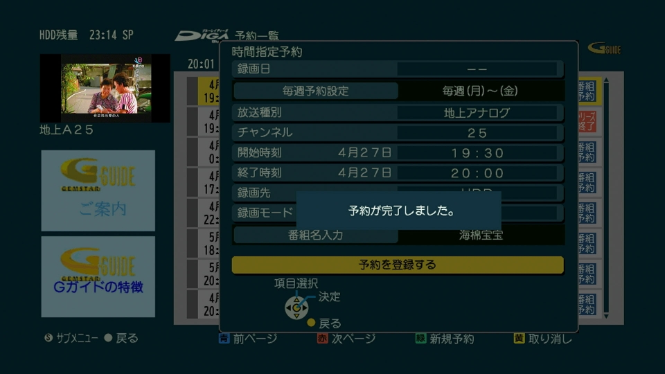

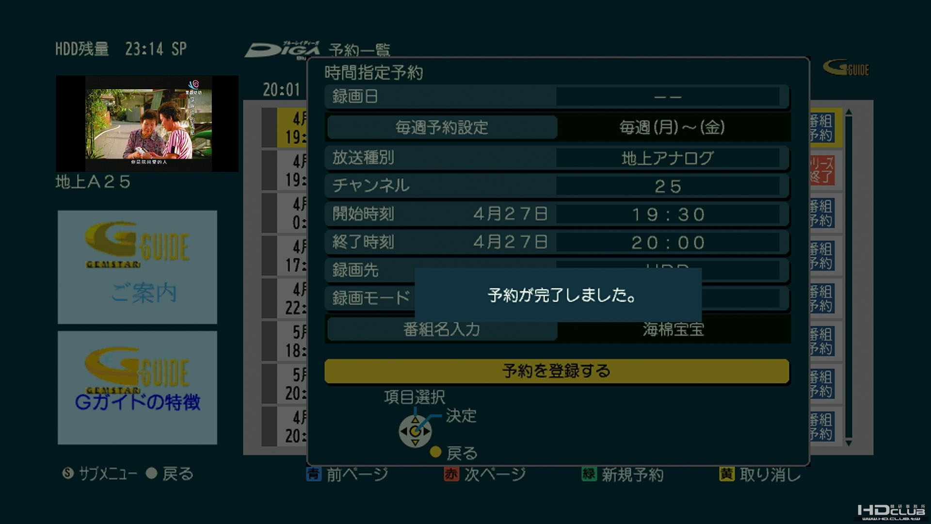

完成後按下 [預約登錄]
就大功告成啦!

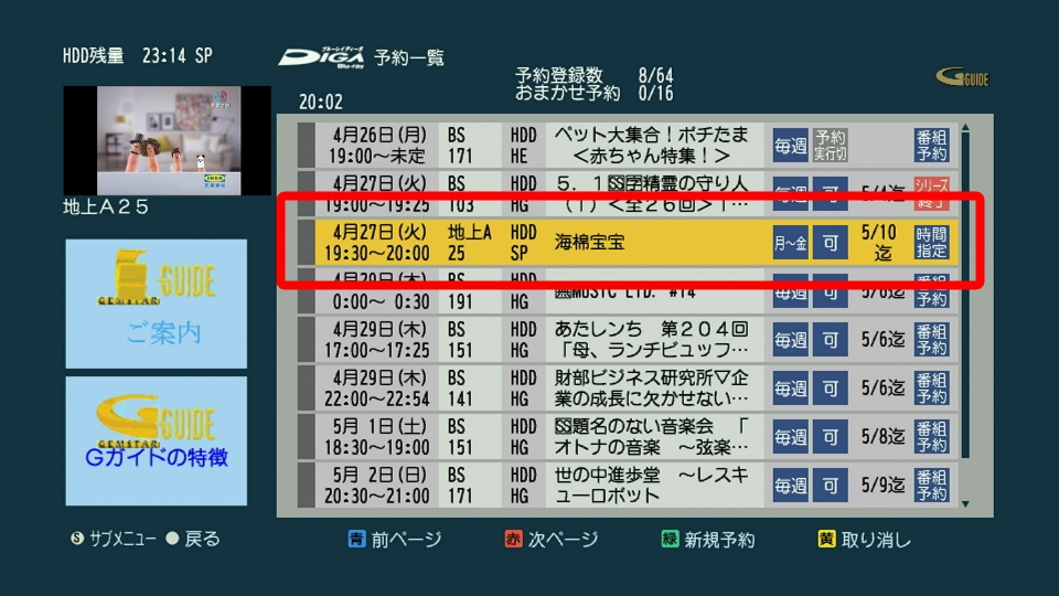

預約一覽表裡面就會出現剛剛設定的預約, 而且會自動依照您的錄影機目前預約的項目, 計算出 可以錄影到哪一天
