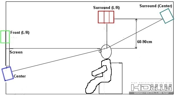

其實av擴大機的使用手冊都有提到speakers標準擺位建議, 你可先研究一下, 我個人最後是設在離地180cm的高度
我個不高, 坐在標準高度的沙發後, 耳朶離地約110cm, 建議是放在離耳60-90cm高, 所以我抓在180cm

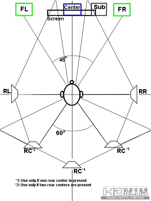

這張圖, 主聲道位置定的太高, 一般建議是高音單體的高度對準耳朶
[ 本帖最後由 guu 於 2010-4-28 16:13 編輯 ]

以看電影而言,環繞喇叭同時要兼顧側面音場及上方音場的表現
所以太高或太低都不好
太高 >>> 側面音場的紮實度與連貫性會受影響
太低 >>> 上方的音場表現會不好
以坐在沙發上、一般居家約三至四米的寬度而言
離地約180公分大多是恰當的選擇
不過,更準確的參考,應該是「兩支環繞喇叭與側牆的垂直線」到聆聽位置耳朵的角度
大約在30度左右比較能兼顧側面及上方音場的表現
另外,如果可能的話,單面設計環繞喇叭發聲面應該略略向下轉
朝向聆聽位置耳朵的方向
