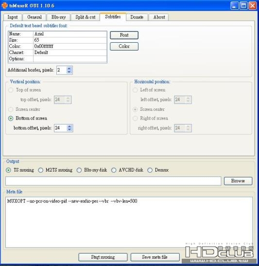

請問一下additional border,pixels:
這是調整什麼的?
下面那個
Bottom of screen
bottom offset,pixels
這是調整什麼的?

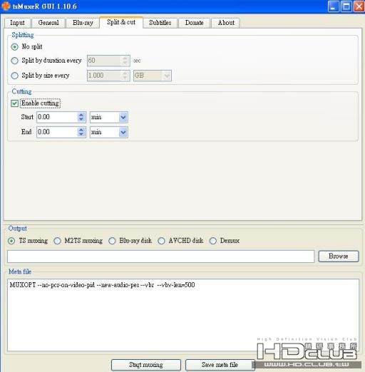

cutting
enable ctting這裡是剪片段
大家有沒有發現!
如果片子時間約2小時
在1小時內的片段
舉例:
時間設定
START 0.30
END     0.35
都栽剪 的ok
但是超過1小時以上的,都會有誤差?
該怎麼辨?

Cut建議換算秒數!
 樓主| 發表於 2010-4-29 07:47:46 | 顯示全部樓層
換成s(秒)的話,
如果1小時25秒~~1小時10分10秒
star 0.00
end 0.00
要怎麼設定?

回覆 4# 的帖子
1小時25秒設成60.25
1小時10分10秒設成70.10
additional border,pixels應該是字體邊框黑階的深淺,數字調大字體黑邊會愈大
bottom offset,pixels 是字幕距離底邊的距離,數字愈大字幕會愈往上,像台版的阿凡達字幕就設太高了

小許也是將時間設定成60.25
不過~
實際的時間與設定的時間有些許差異,
不知道是不是軟體版本的問題?
1小時內都ok
超過1小時~都會有差異
bottom offset,pixels是調整字慕高低的囉!
如果字慕太低可以利用它來調整。

可能會有一至二秒的誤差吧
字幕的調整僅限外加字幕

小許每次截片段,都差上好幾秒。
不知道是不是版本的問題?tsMuxeR_1.10.6
