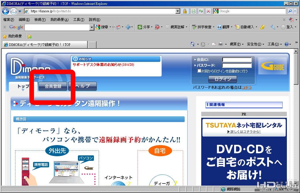

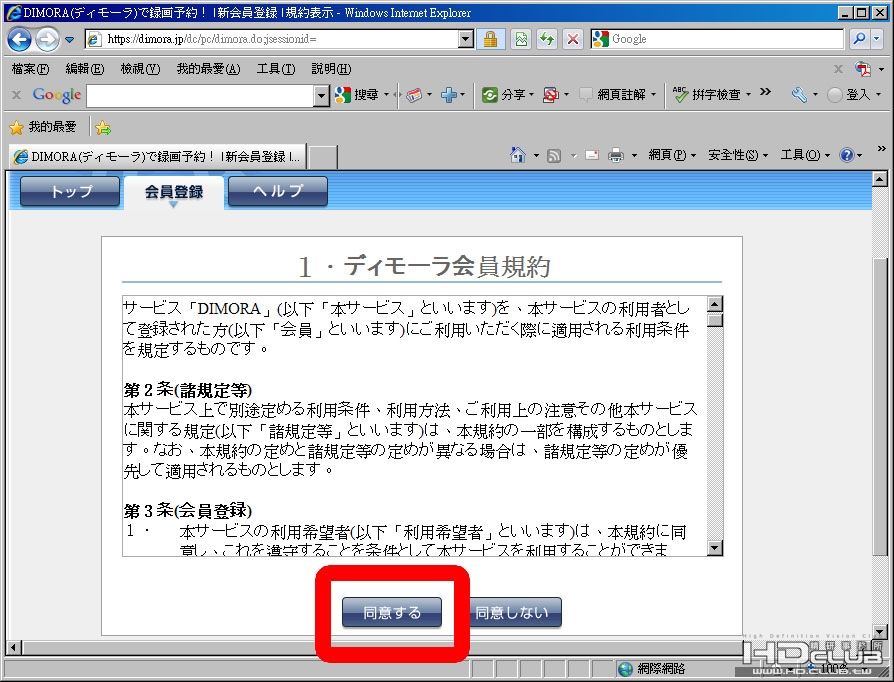

首先, 請您註冊一個 DIMORA 帳號. (DIMORA 所有預約錄影服務完全免費)

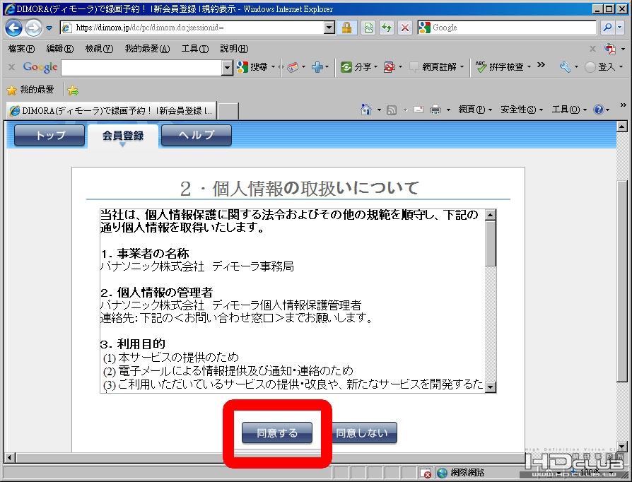

利用規章 就不用細看了, 直接按 [同意] 吧... (不同意也不能用, 跟一般的軟體協議書一樣, 看了也沒用)

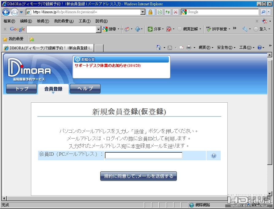

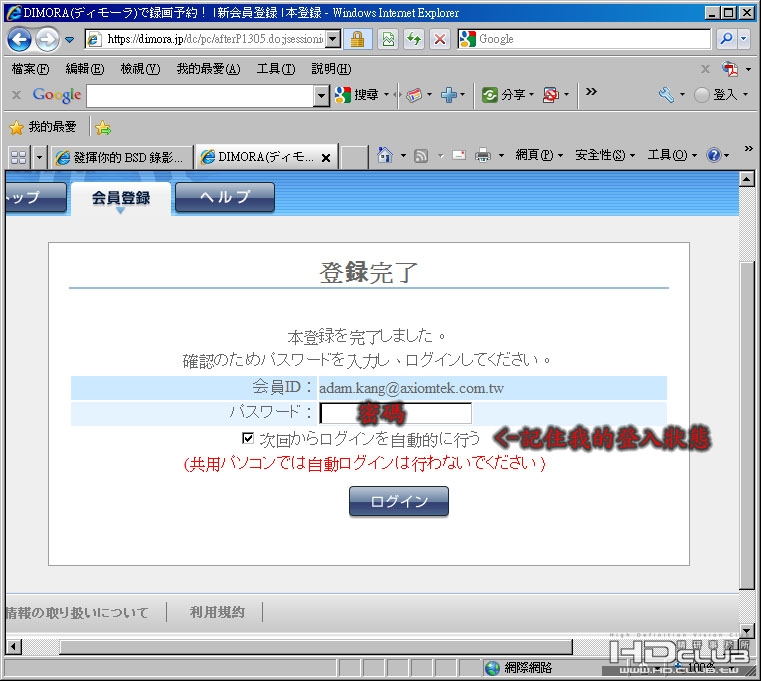

然後下圖就是輸入您可以收信的 E-mail 地址, 這個地址也是您將來登入 DIMORA 網站的 帳號 喔!

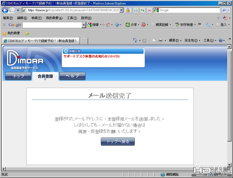

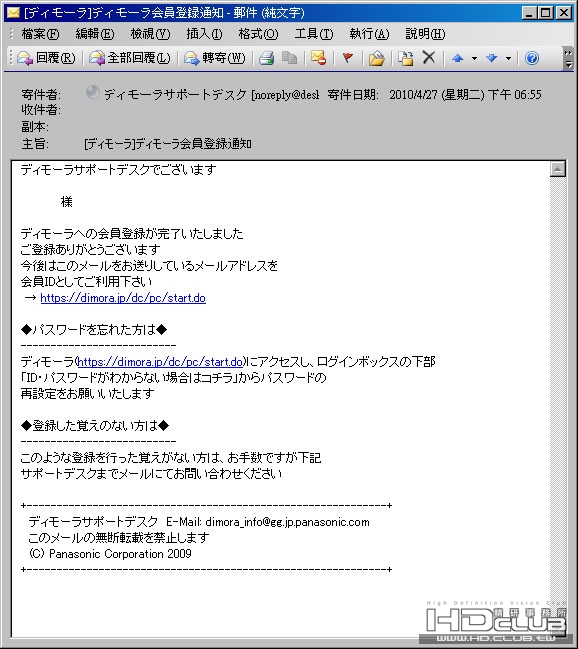

接著 DIMORA 就會發一封 啟用信 到您的 E-mail 信箱了.

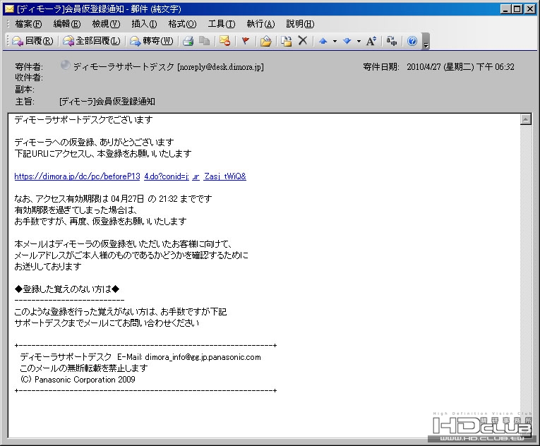

如果沒有意外, 這封信大約在十秒以內寄達您的信箱 (我寫這篇教學時大約五秒寄達) , 開啟後直接點選上面的 連結.
接著就會開啟下一步的註冊流程.

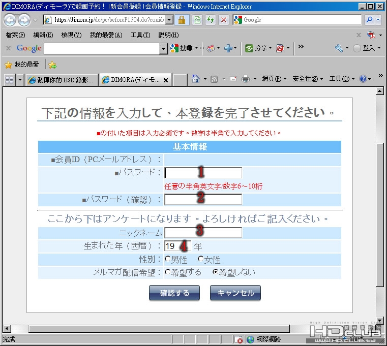

1. 請輸入您之後登入 DIMORA 的密碼
2. 密碼請再次確認, 需與欄位一 相同.
3. Nickname 請輸入您的暱稱
4. 請輸入您的出生年, 藉以確認使用者的年齡 (避免未成年人預約到不適當的節目)

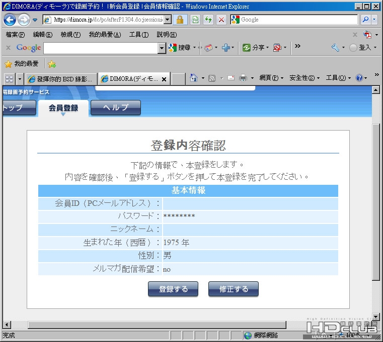

確認輸入資料無誤之後, 就帳號登錄完成囉!
登錄完成後, 請先登入, 才能設定預約錄影服務.
註冊完成之後, 系統也會發一封信件通知您.

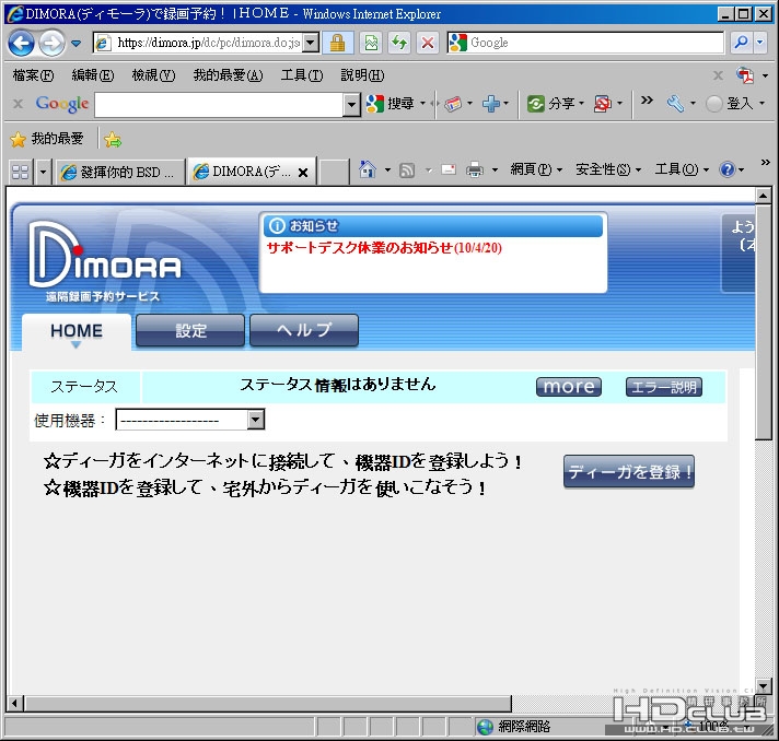

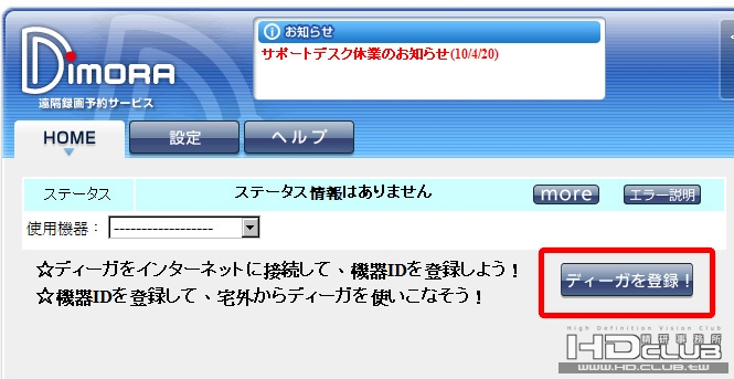

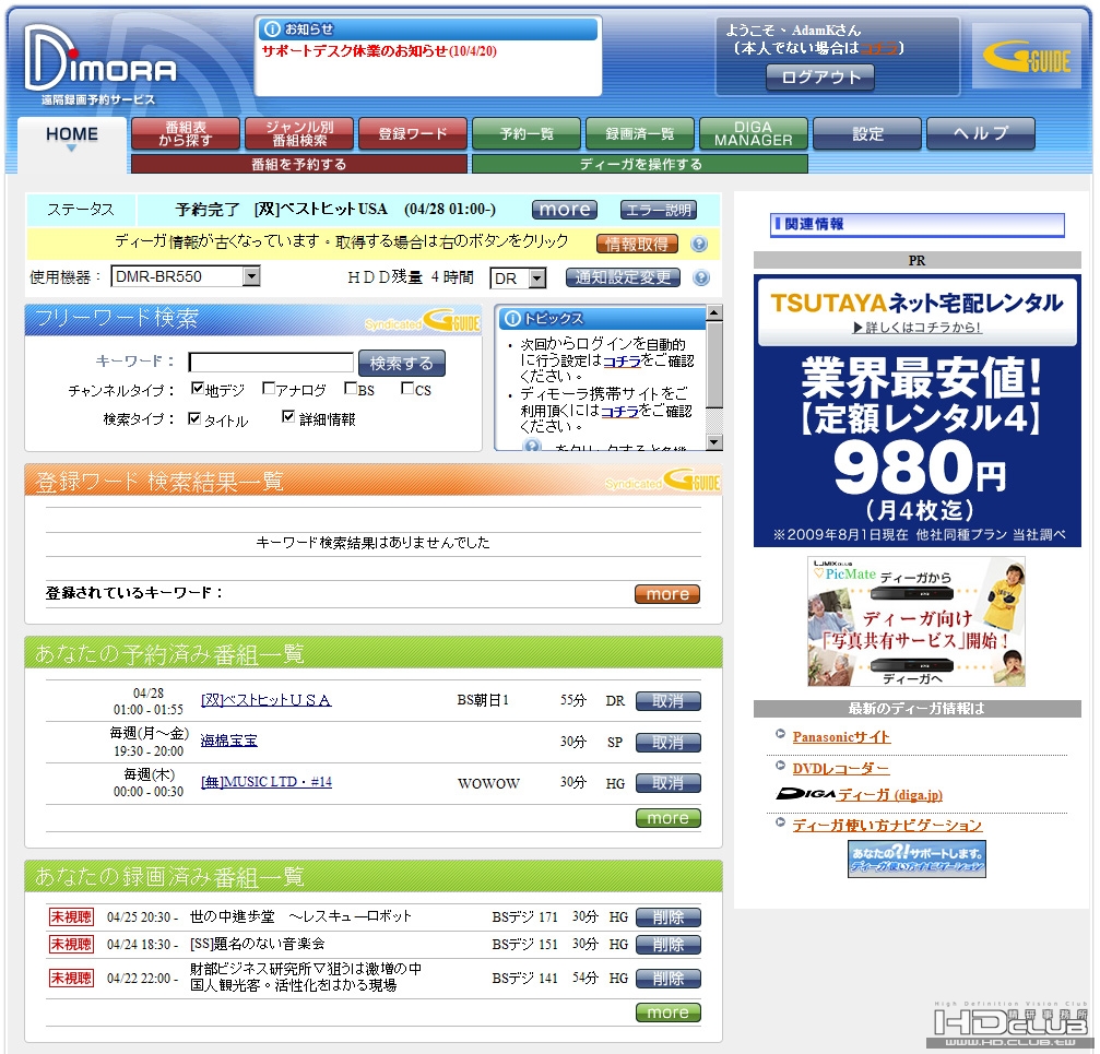

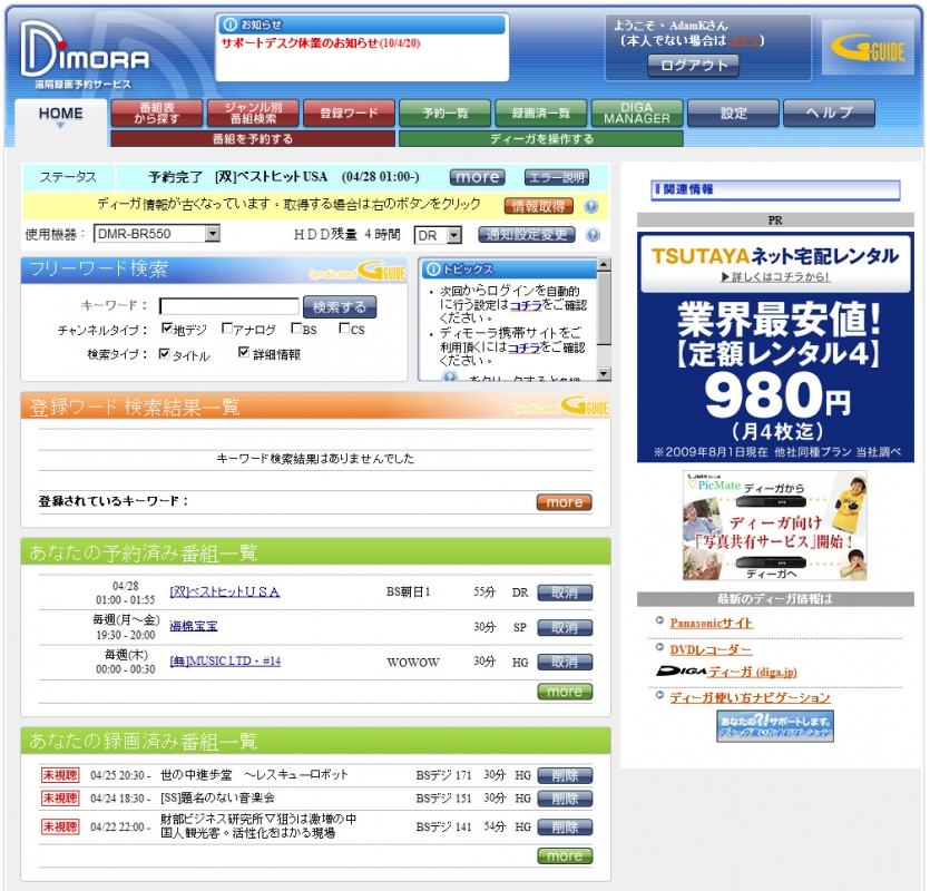

登入之後畫面如下:
一開始沒有任何機器在您的服務範圍之內, 所以請先登錄您的錄影機上去.

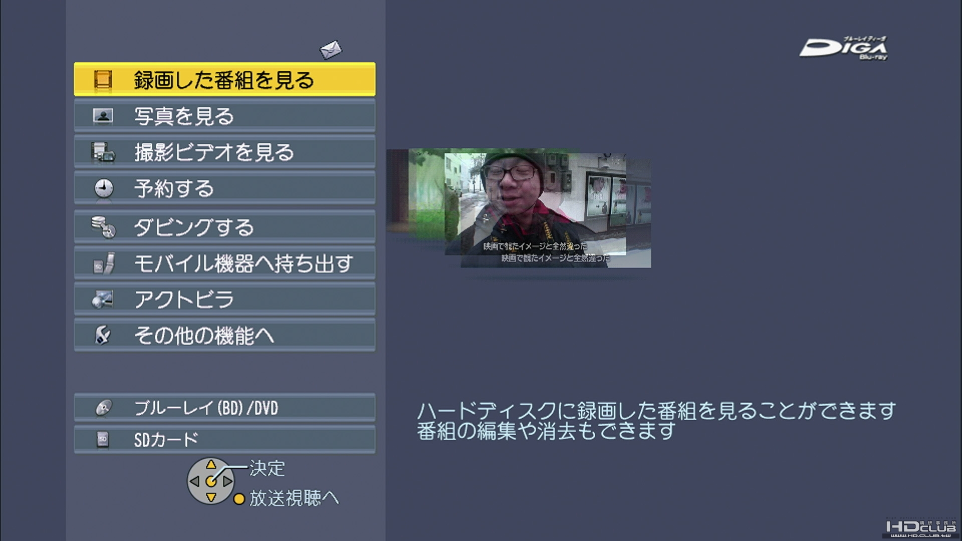

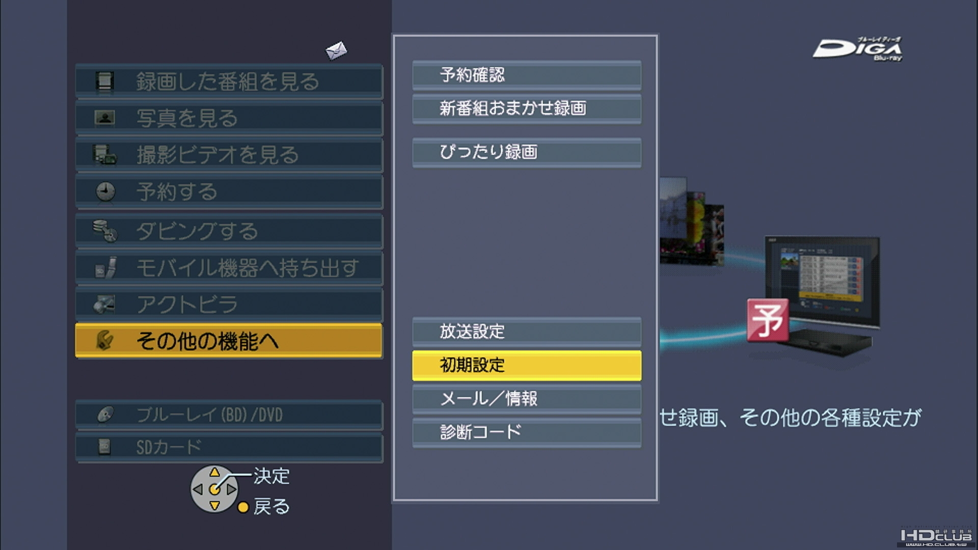

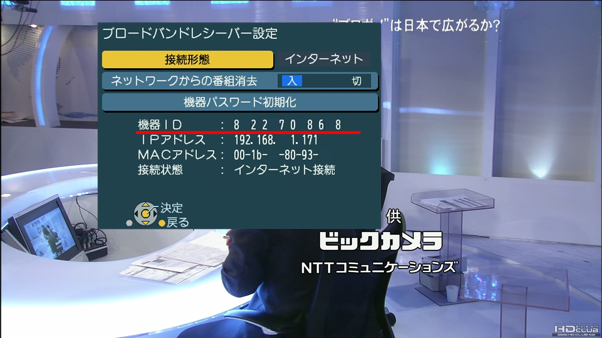

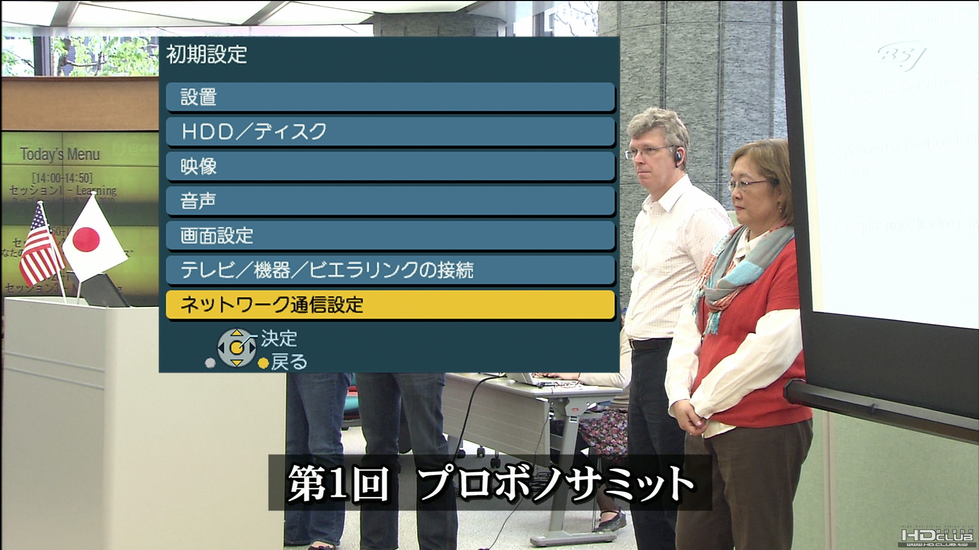

到這個畫面時, 就需要打開您的錄影機來看一些資訊了.

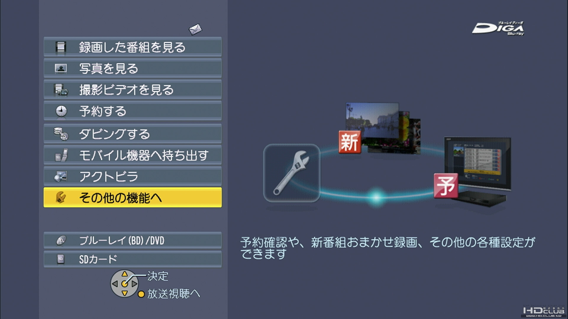

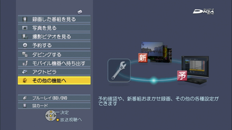

按下錄影機遙控器上的 [開始]
進入 [其他機能] 來設定

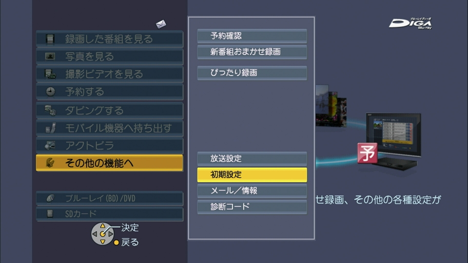

請先確認 [接續形態] 是 Internet
中間的項目是 "允許錄影機內的節目從網路刪除" , 設定為 "切" 的時候, 您無法從 DIMORA 刪除錄在硬碟內的節目, 建議打開此項, 可避免遇到 "錄影機硬碟空間用完, 但是又有非遠端預錄不可的節目" 之窘境發生.

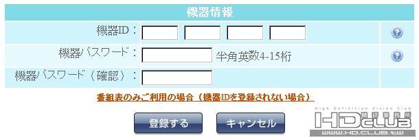

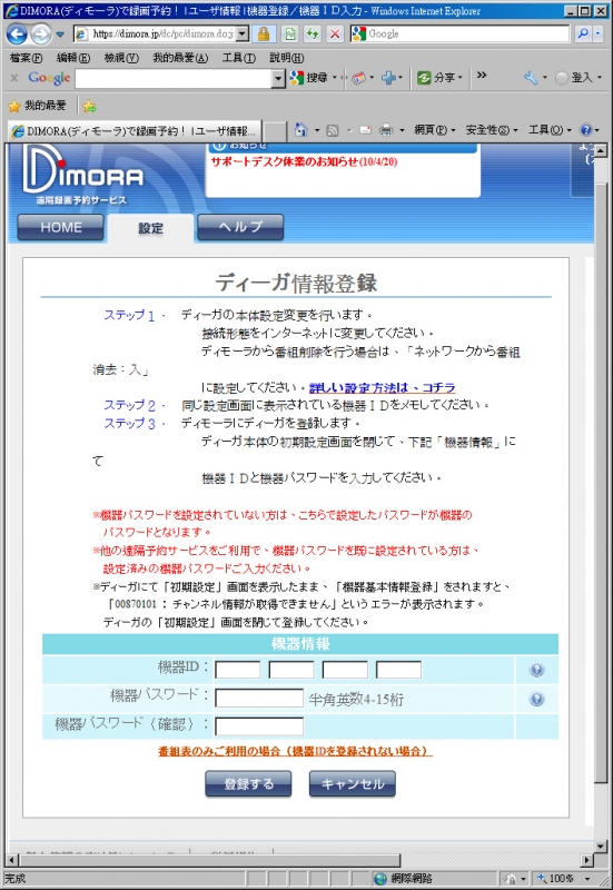

上面的 "機器ID" 請拿紙筆抄下來, 然後回到 DIMORA 的網站設定.

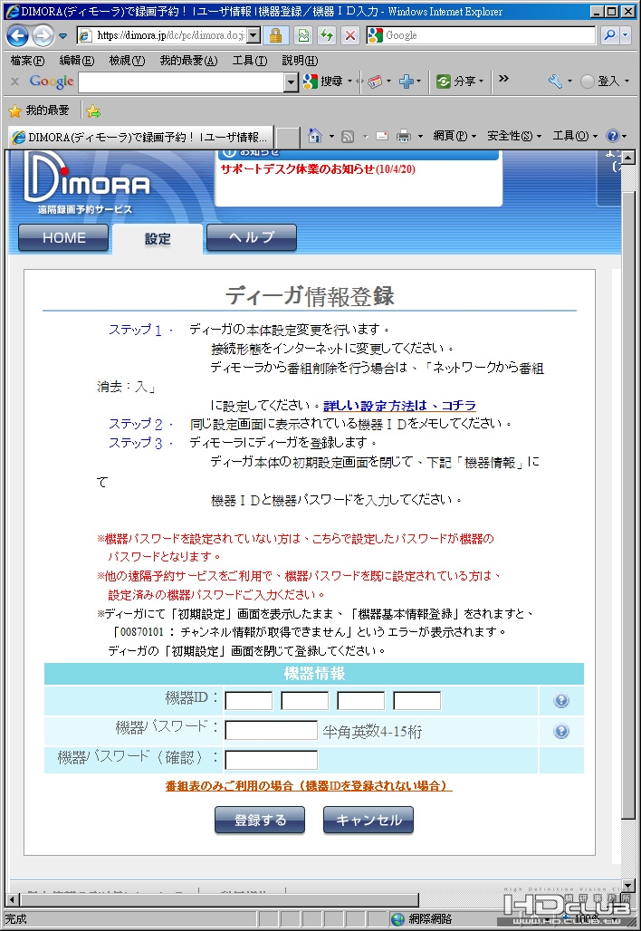

把十六位數字 機器ID 輸入
機器 PASSWORD 請自行設定一個, 基本上只是 DIMORA 網站與您的錄影機溝通時使用, 一般情況下使用者不會再輸入這個密碼.
如果您已經設定過機器的 PASSWORD, 請自行將 "機器PASSWORD初期化"
注意!
您在 DIMORA 網站輸入機器ID登錄時, 請將您的 錄影機 離開設定選單, 回到電視頻道畫面.
如果您錄影機沒有離開設定選單, DIMORA 將無法登錄您的錄影機.
(所以剛剛才會請您用紙筆抄機器ID碼)

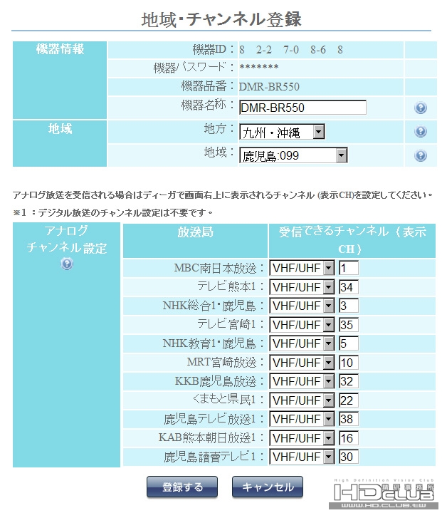

登錄完成就會顯示以下畫面 (如果您的機器沒有設定 "類比頻道" 將會跳過此步驟)
這邊不管它, 直接按 [登錄]

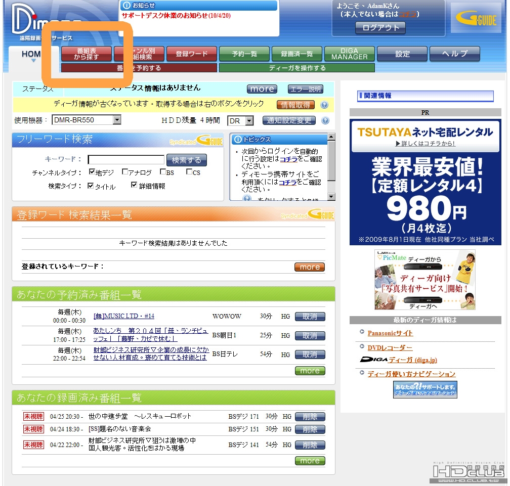

下面就是 DIMORA 成功與您的錄影機連線的畫面了.
要開啟電子節目表單, 請按上面橘色框框.
然後瀏覽器就會另開一個視窗顯示現在的電子節目表.

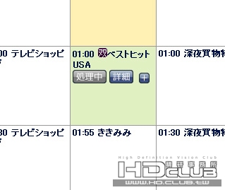

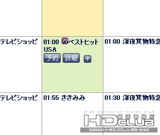

使用者可以將滑鼠游標移到您想預約的節目上, 就會出現 [預約] 的按鈕.
按下預約鈕, DIMORA 就會通知您的錄影機設定預錄.
錄影機設定完成後, 網頁就會顯示
在 DIMORA 的主頁面上也會更新您預約的節目.
您也可以在 DIMORA 直接搜尋節目的關鍵字 (請使用日文輸入) , 例如輸入: BS永遠の音楽
就可以找到符合的節目.
當然, 您也可以試著輸入藝人歌手的名字, 看看是不是有節目被找到, 這樣就不會錯過喜歡藝人的表演節目囉.
