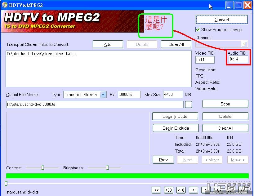

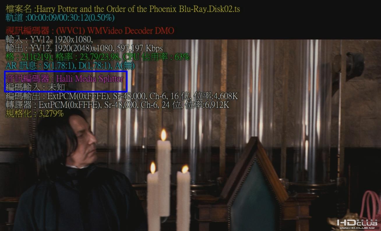

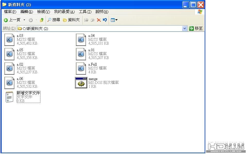

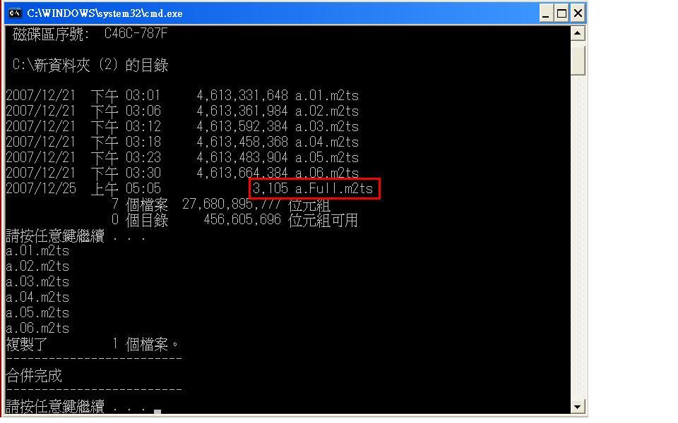

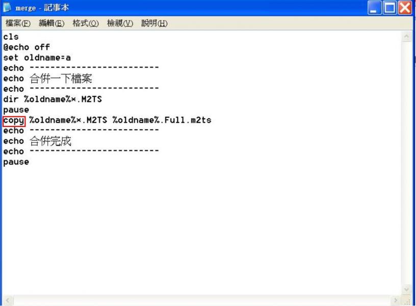

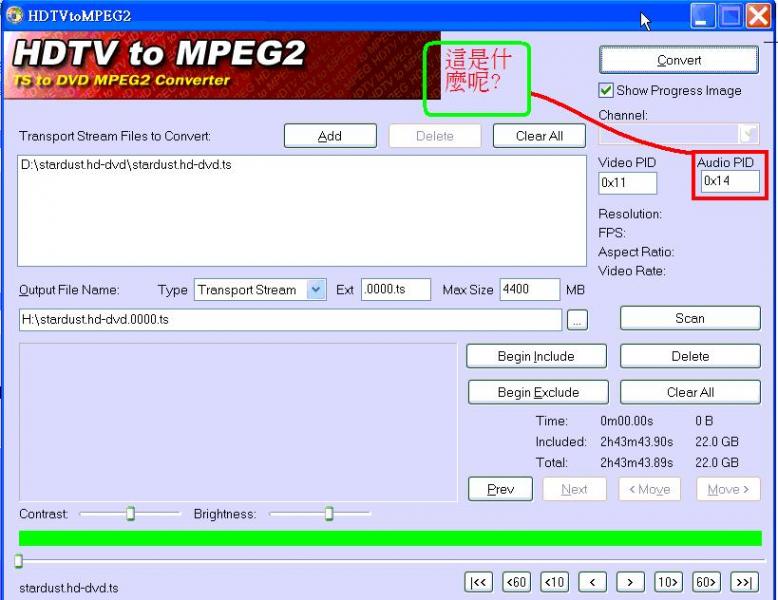

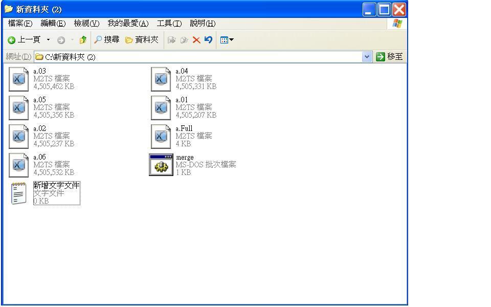

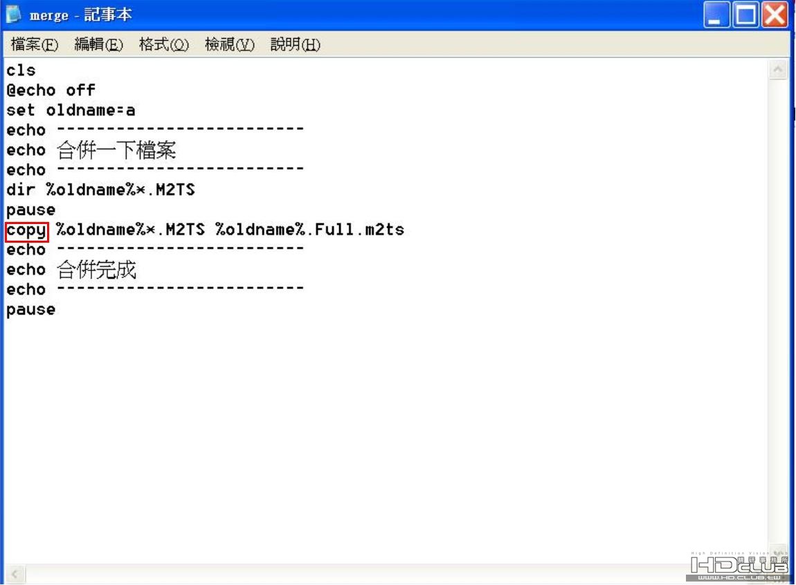

1.弟把從usenet上抓下來的blu-ray影片利用West大大的方式去製作Remux(使用利用TsRemux軟體製作Remux),之又將製作好的影片合併(使用pepsi大大寫的copy b指令),但由於弟要燒成DVD,所以又把合併好的影片進行分割(使用HDTVtoMPEG2軟體,預設分割大小是4400MB).......但分割完用KMPLAYER播放時,影片可以正常播放,但是音訊的編碼輸入卻是未知(如:照片1).....只能用Halli Media Splitter當編譯器...其他都不行(已經到Kmplayer的參數設定->自訂過濾器管理器中將AC3Filter  Cyberkink Audio Decoder     InterVideo audio設定為"強制使用",將Halli Media Splitter設定為"不使用").....        2.使用Pepsi大大寫的 copy b指令來合併副檔名M2TS的檔案出現一些問題(已經將copy /b改成copy),合併出來的檔案a.full.ts大小只有3kb(照理說應該是27G,但結果卻只有3kb),如:照片2 3 4                                          3.有關HDTVtoMPEG2這個軟體上的選項Audio PID這是什麼呢?(如:照片5).....一次問太多真的很抱歉.......希望板上的大大能夠救救小弟...謝謝

這兩片(Superbad.Blu-ray.REMUX.1080p.H.264.LPCM51    哈利波特5:哈利波特与凤凰社BD.REMUX.VC1.LPCM )音訊編碼輸入都是未知的影片都是LPCM,弟當初使用TsRemux時,音訊是勾選LPCM,不知道是不是這個原因...如果是HD DVD的影片用TsRemux轉出來..音訊編碼輸入都是正常....但如果是BD LPCM..音訊編碼輸入就是未知..........請板上的大大救救小弟.....感激萬分     有關於M2TS檔案合併..弟已經解決了!把所有副檔名M2TS改成TS就可以進行合併了

我敘述碰過的狀況
我也有碰過這樣的輸入顯示,然後放出來聲音很小聲
應該是目前KMP不支援LPCM5.1 OR 7.1輸出
然後也要有HDMI 1.3版輸出到可對應解碼的擴大機
但是我播放的REMUX檔,還有保留DD或DTS音效
故只要按Ctrl+X
就可切換音軌,正常播放
可能是因為您只保留LPCM5.1的關係.

非常感謝您!弟的確只保留LPCM5.1.......我也認為應該是這個原因.....非常謝謝您喔!弟在去試看看
發表於 2008-1-9 09:32:49 | 顯示全部樓層
LPCM啊……这个音轨是只需要渲染不需要解码的!所以HAALI就直接渲染输出了……
图5红圈内的是音轨PID,估计LZ使用的HDTVtoMPEG2 1.10.6版是没有音轨选择的,所以也不必去管这个问题!
另外很好奇一点,TsRemux可以支持LPCM吗?LZ是不是直接把原生的M2TS文件直接用TsRemux以188字节重新封装成TS的呢?我发现TsRemux是不支持LPCM的啊!
