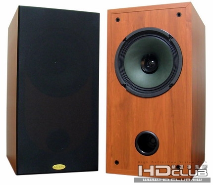

Audio Reality Studio 1八吋全音域喇叭
Audio Reality Studio 1八吋全音域喇叭,價格不到一萬元,轉貼相關文章,提供給樓主參考!
http://store.gomy.com.tw/showgoods.asp?S_ID=151&G_Category=681&M_ID=754&G_ID=114207&Affiliate_ID=0
Audio Reality Studio 1八吋全音域喇叭,主要針對使用小功率管機的愛樂者而設計,92dB的高效率,使用2.7W的單端小管機即可得到令人滿意的音壓,擁有MINI-SP四吋全音域喇叭的使用者,相信都能對他迷人的人聲詮釋及單純無渲染的聲音而著迷,但唯一美中不足的是音壓部分在稍大空間總是無法得到較佳的表現;Studio 1八吋全音域喇叭則完全可以改善這樣的缺憾,同樣具備全音域喇叭所具備的單純、實在、沒有渲染,更多了較大較寬廣的音場表現。
Studio 1採用的八吋全音域單體,以同軸型式將高音及中低音單元分開,可以改善傳統大尺寸全音域單體在高頻部份表現不佳的問題,低音採用公認效果最佳的紙盆製作而成,並輔以布質懸邊,布質懸邊除了較一般泡棉懸邊更為耐用外,另一個優點就是其所展現出來的低頻Q/延伸,彈跳性十足,且中頻十分細膩自然;音箱採用低音反射式設計,採用15mm的超高壓密集板製作而成,並內建頻響修正迴路,使頻響更加平直,音質更佳優美。
產品規格:
型號:Studio 1
尺寸:510mm()X260mm()X345mm()
重量:12公斤/
建議使用功率:1 ~ 60W
靈敏度:92dB
頻率響應:50Hz – 19.5KHz
使用單體:8吋全音域單體
產地:台灣

二樓推的喇叭
有緣在MYAV的賣家聽過
已經升級改過的
聽鋼琴人聲提琴都有相當的水準(賣家自製的管擴
不過交響樂....我想要真正聽過才準
每個人喜好不同!!!
