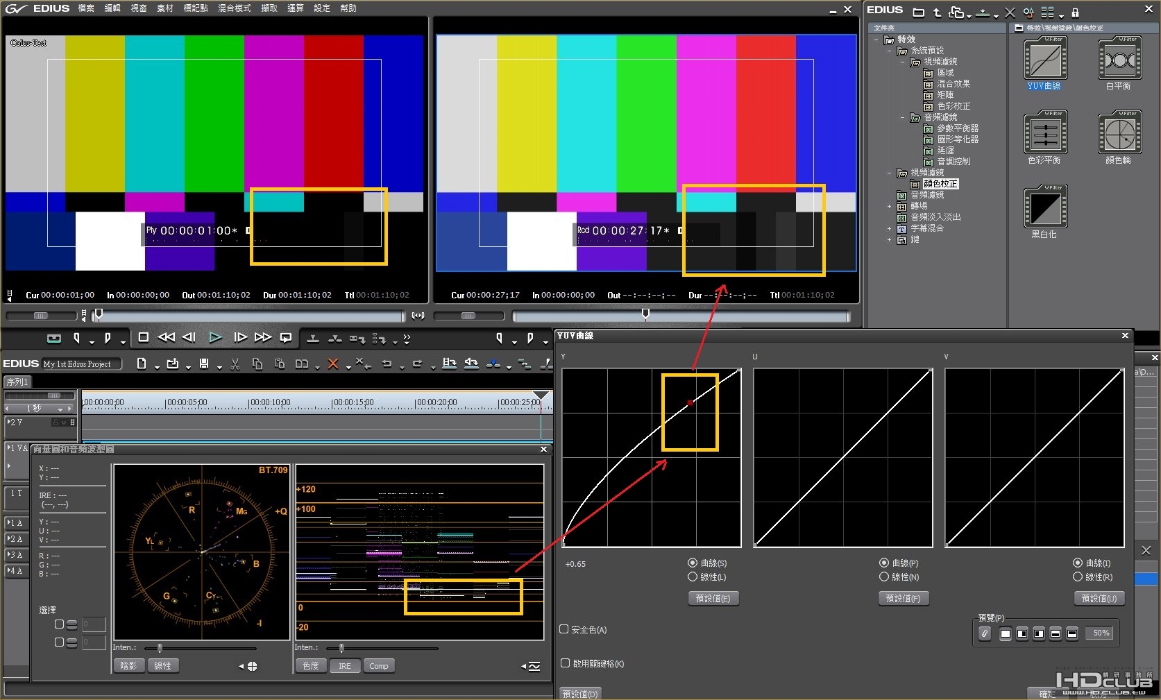

請教一下
EX1 我調PP數值,也參照了其他人的PP設置,在LCD上錄播觀看感覺顏色都很濃豔,都夠飽和度,為什麽傳上電腦看顏色和LCD上的不一樣,比較慘白?
是不是LCD的顏色都和最後導出電腦的文件不一樣,都需要後期再調色的?

基本上那個螢幕是讓你對焦、監看被攝物是否出安全框以及 Picking 警示
不會有人拿它來看顏色的~~

(1) 雖不比相片後製或印前system, 您的NLE PC Display, 還是要先校色一下, 再下定論吧 !!
(2) 現在號稱廣色域的螢幕也不少, 到這些TV display 上撥放豈不更濃豔 ? (標準何在?)
(3) 咱們西楓大, 剪接都還有2nd TV輸出監看 via HDMI,是有道理的

EDIUS里面编辑EX1,画面显示都偏灰、暗淡,但不如用播放器的话就明显改善,事实上EDIUS的显示窗根本不能作为调色的依据,还是得HDMI输出到监视器才好

Maybe same as Vegas, but it's definitely normal because our PCs are using RGB level (0-255)as colorsapce while TV using studio RGB levels (16-235). In short, never reference your NLE preview windows for color correction. In Vegas, only using full screen preview can show correct color space along with ICC profile loaded.

Nevertheless, I cannot reprocuce the issue you mentioned so suggest you calibrate PC display first to see if difference will be minimized.

EDIUS里面編輯EX1,畫面顯示都偏灰、暗淡,但不如用播放器的話就明顯改善,事實上EDIUS的顯示窗根本不能作為調色的依據,還是得HDMI輸出到監視器才好..
HDMI 輸出之前沒意見 ,  意見在HDMI之後的"監視器"  ...............難見底.
