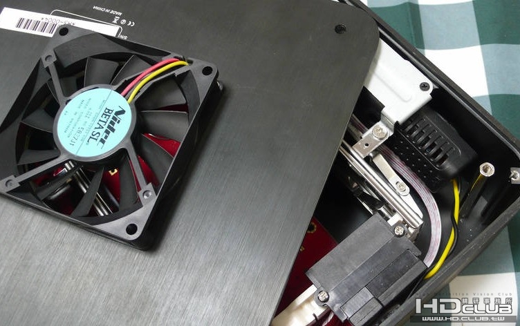

發表於 2010-5-3 20:22:20 | 顯示全部樓層
這是M3用家簡單的改機,供大家參考一下:
發表於 2010-5-3 20:25:42 | 顯示全部樓層
原帖由 brucehon 於 2010-5-3 20:22 發表
這要挖一個洞, diy要費點功夫吧?!
 樓主| 發表於 2010-5-3 21:07:13 | 顯示全部樓層
我也是覺得這方法最簡易
風扇的電源可以取自主機板裡面的這個接頭
4PIN的那個預備用的接頭
請用三用電錶量一下電壓12V的那兩支腳才對
我已經裝箱  不然我會幫各位測量
.......我想應該是黃. 黑色的線......(以上為憶測 要實際良過才知道)
(如有說錯 請更正 )

發表於 2010-5-3 22:11:29 | 顯示全部樓層
原帖由 toshinko 於 2010-5-3 21:07 發表
我也是覺得這方法最簡易
風扇的電源可以取自主機板裡面的這個接頭
4PIN的那個預備用的接頭
我已經裝箱  不然我會幫各位測量
.......我想應該是黃. 黑色的線...... ...
黃 +12V
黑 ground
黑 ground
紅 +5V
直流風扇...接錯相
就不會轉
要是我...會用5V來玩
我怕吵

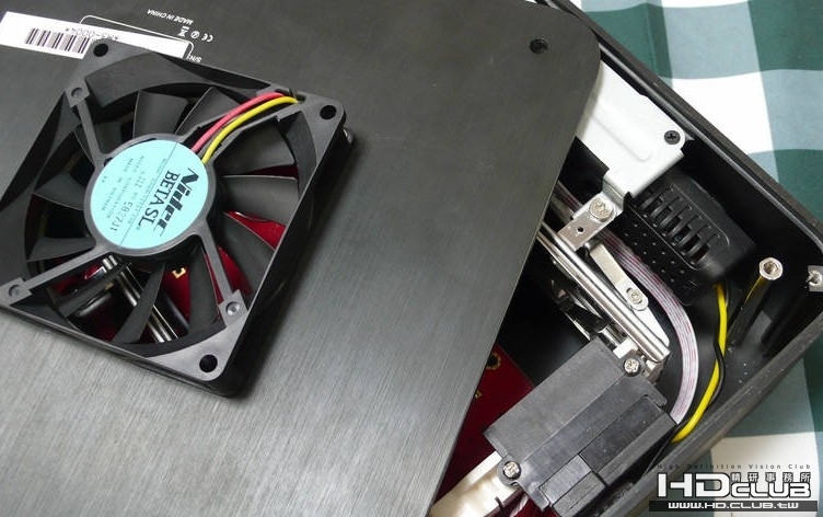

發表於 2010-5-4 12:34:31 | 顯示全部樓層
a.jpg 請問這張圖的風扇
是在機殼內還是機殼外?
[ 本帖最後由 JEW 於 2010-5-4 12:38 編輯 ]
發表於 2010-5-4 12:39:36 | 顯示全部樓層
原帖由 JEW 於 2010-5-4 12:34 PM 發表
104854請問這張圖的風扇
是在機殼內還是機殼外?
這是機箱外的,如果找得到超薄的可以放在機箱內.
發表於 2010-5-4 13:31:55 | 顯示全部樓層
原帖由 brucehon 於 2010-5-4 12:39 發表
厚度 11mm算超薄嗎? 謝謝
