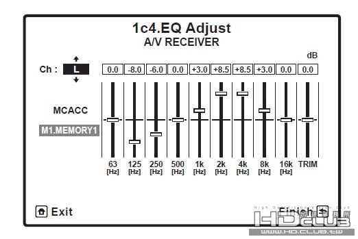

如果低音出不來的話
最快的方式就是手動到MCACC的EQ內調整
應該會有很大的不同

人聲大概是100Hz~1KHz吧
用手動MCACC去改EQ
馬上就可以試出來怎樣調合你的胃口
