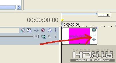

發表於 2010-5-7 15:35:49 | 顯示全部樓層

然後再用戴大圖的第二個
點進去自己拉 Y軸固定 左右會等比例 看你要拉哪一邊
