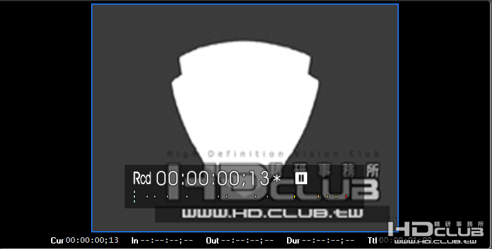

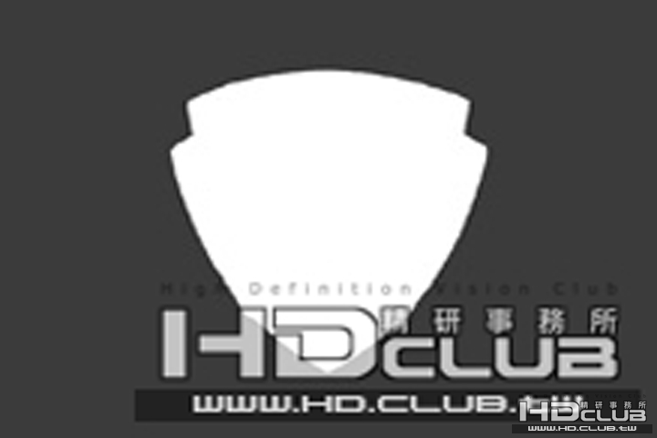

發表於 2010-5-8 09:48:53 | 顯示全部樓層 |閱讀模式

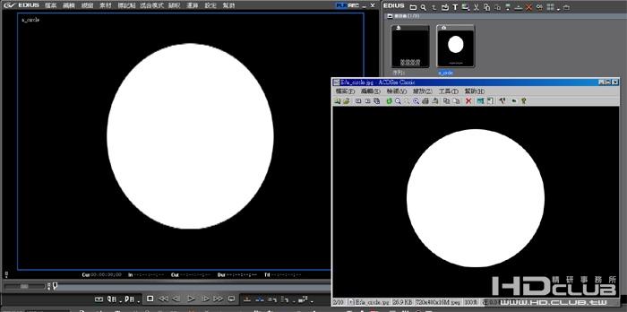

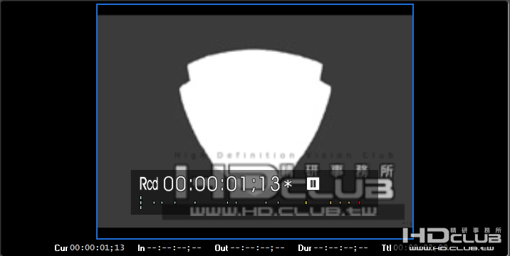

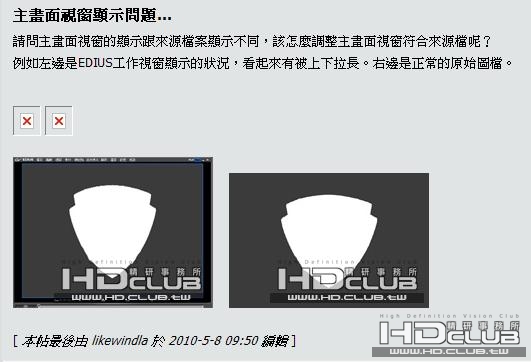

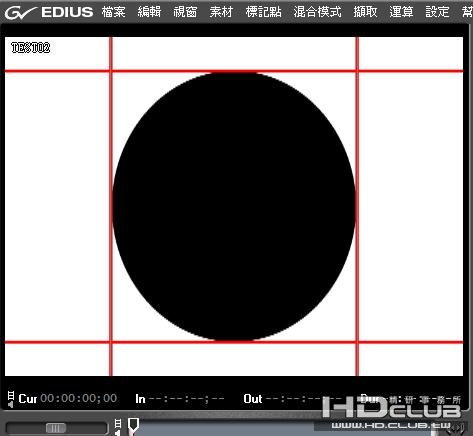

請問主畫面視窗的顯示跟來源檔案顯示不同,該怎麼調整主畫面視窗符合來源檔呢?
例如左邊是EDIUS工作視窗顯示的狀況,看起來有被上下拉長。右邊是正常的原始圖檔。
EDIUS主畫面
EDIUS主畫面
原始圖檔
原始圖檔

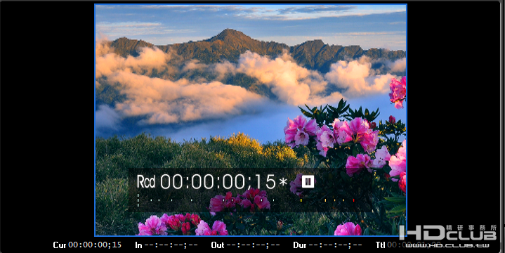

發表於 2010-5-8 21:35:39 | 顯示全部樓層
小弟建議專案設為1920X1080
接下來匯入素材自動會調整正確,且匯出的格式也比較多,請check比例
Canopus EDIUS 5.5 主畫面視窗顯示問題
http://www.youtube.com/watch?v=8O9ZYmBQ-1M
[ 本帖最後由 natha 於 2010-5-8 21:42 編輯 ]

我看了一下專案設定是Generic OHCI SD NTSC 720x480 4:3 (DVD)格式
而圖檔也是720x480,照理說兩個解晰度應該是一致的,但主畫面卻是拉長了?
才麻煩有經驗的大家幫忙找問題...還有哪邊的可能是設錯呢?
[ 本帖最後由 likewindla 於 2010-5-9 19:42 編輯 ]

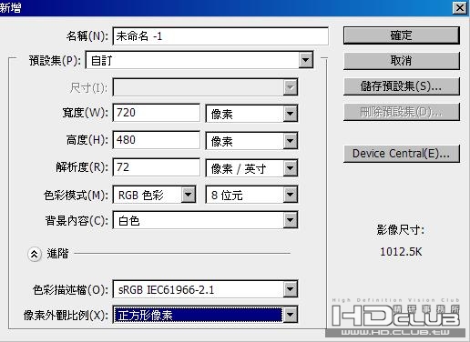

發表於 2010-5-9 18:44:05 | 顯示全部樓層
這就很奇怪囉
我用你的原始圖檔導入,情形跟你一樣

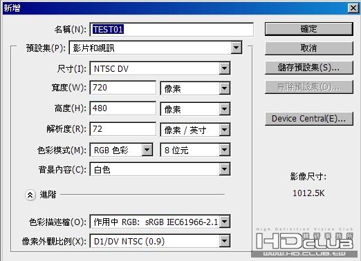

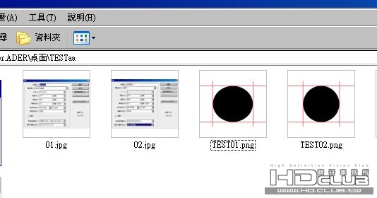

為了讓你了解,我用Photoshop做一張720X480  4:3 畫面
你自己比較一下.....
發表於 2010-5-9 18:44:52 | 顯示全部樓層
你的原始圖檔

發表於 2010-5-9 20:30:35 | 顯示全部樓層
跟螢幕無關,是圖有問題
我用Photoshop改變你的原始圖檔
這才是正確720X480 4:3畫面
發表於 2010-5-9 20:33:58 | 顯示全部樓層
正確比例...

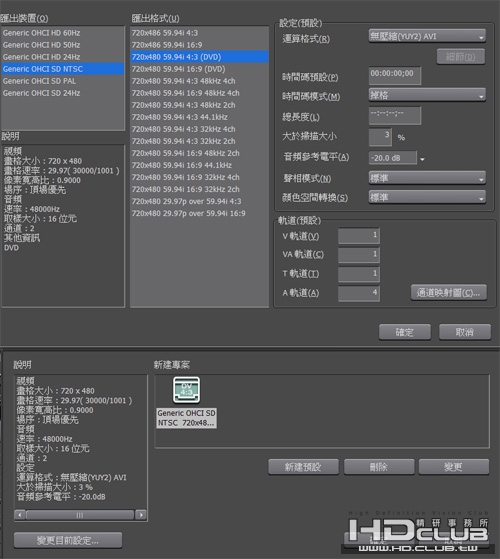

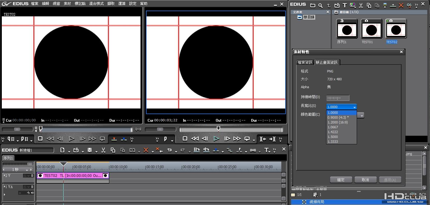

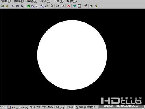

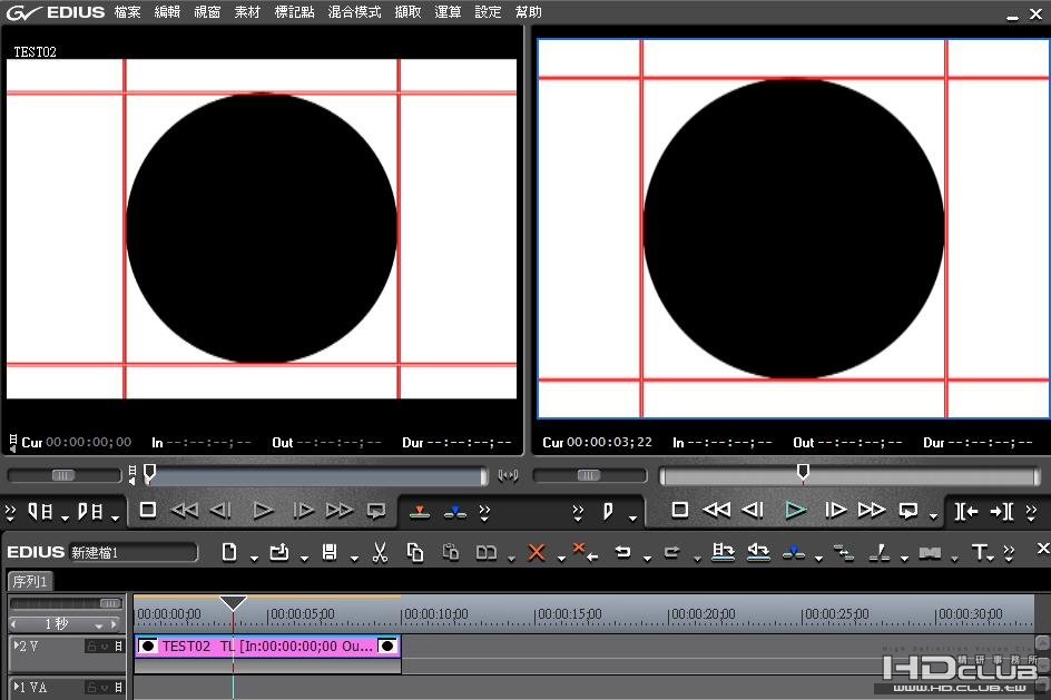

 樓主| 發表於 2010-5-9 20:51:57 | 顯示全部樓層
謝謝natha抽空花時間錄動態教學,果然部驟上清楚許多....。COFFEE版主的圖例也是。

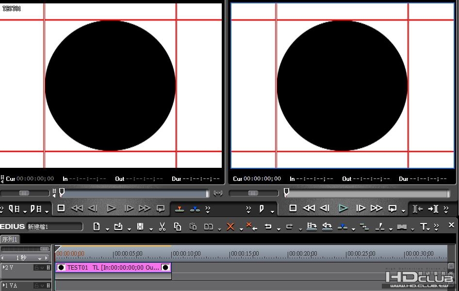

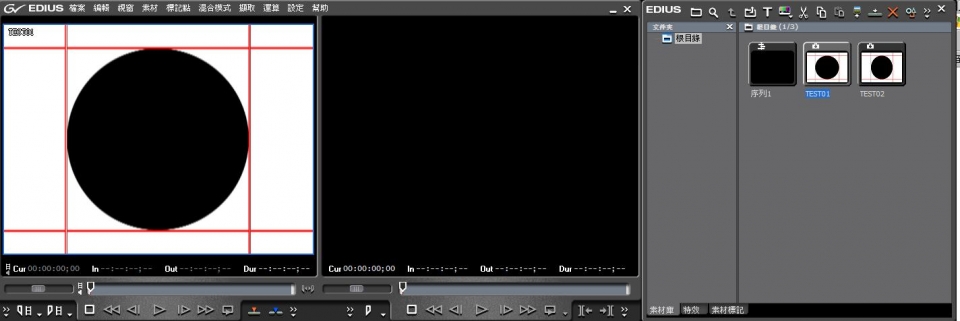

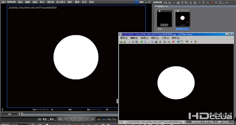

我剛照著您的方式,截圖如下(因為原始盾牌圖檔已刪,改用另一張圓形圖示)
<圖一>是原始檔案,看圖軟体是顯示720x480. 接著確認專案設定<圖二>
之後將圖輸入至EDIUS<圖三>,在主畫可以看到圓形的部分變橢圓了,再打開看圖軟体
放在一旁對照,原始圖形是較正圓。仍不知原因中...
<圖一>
<圖一>
<圖二>
<圖二>
<圖三>
<圖三>

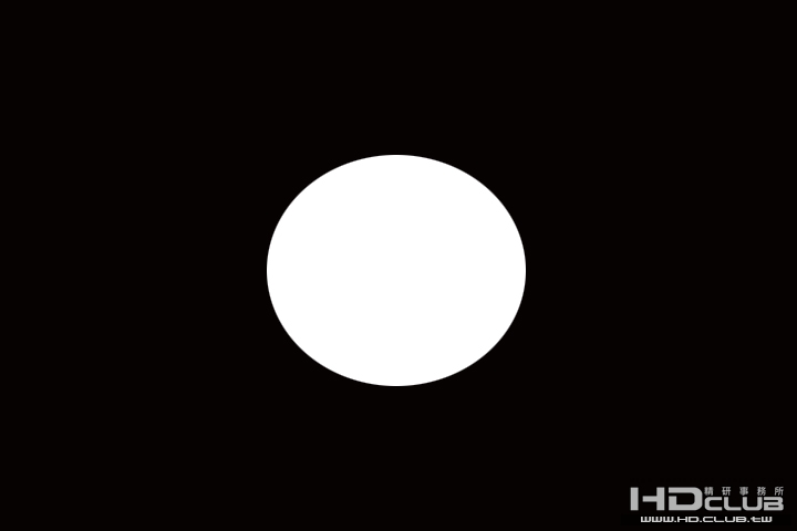

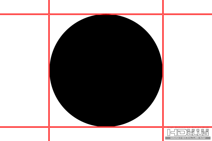

發表於 2010-5-9 21:04:28 | 顯示全部樓層
你試試這張會不會變形
 樓主| 發表於 2010-5-9 21:20:39 | 顯示全部樓層
好像也有些變形....沒有之前那麼明顯??
發表於 2010-5-9 21:26:10 | 顯示全部樓層
是會變形,所以我才畫椭園
 樓主| 發表於 2010-5-9 22:05:04 | 顯示全部樓層
嗯.....也許是有哪些設定需要更改之類,因為找了很久。選單裏頭似乎沒有相關設定
或是沒有仔細看,再摸索看看。

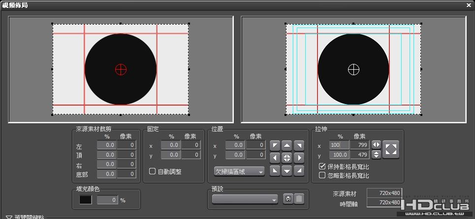

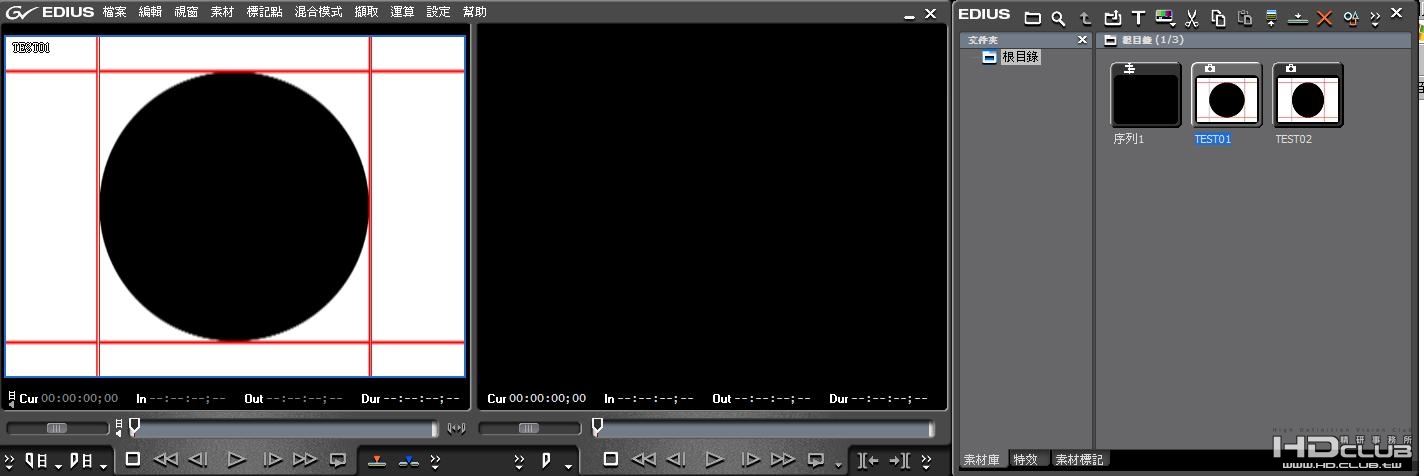

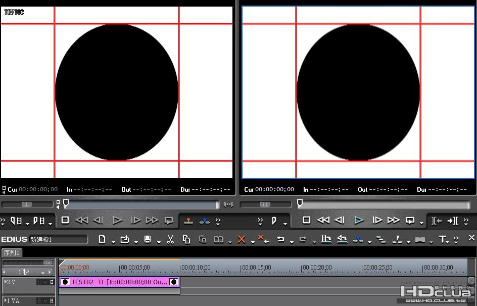

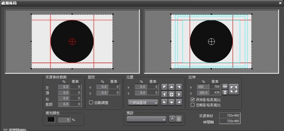

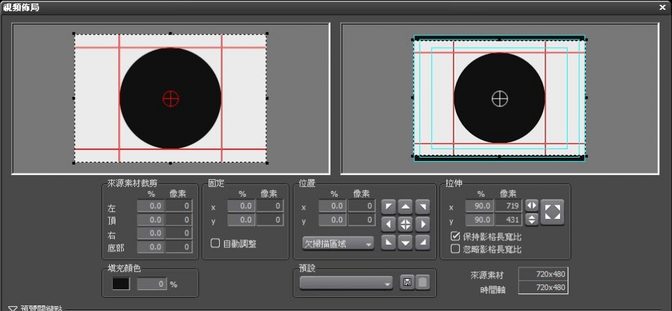

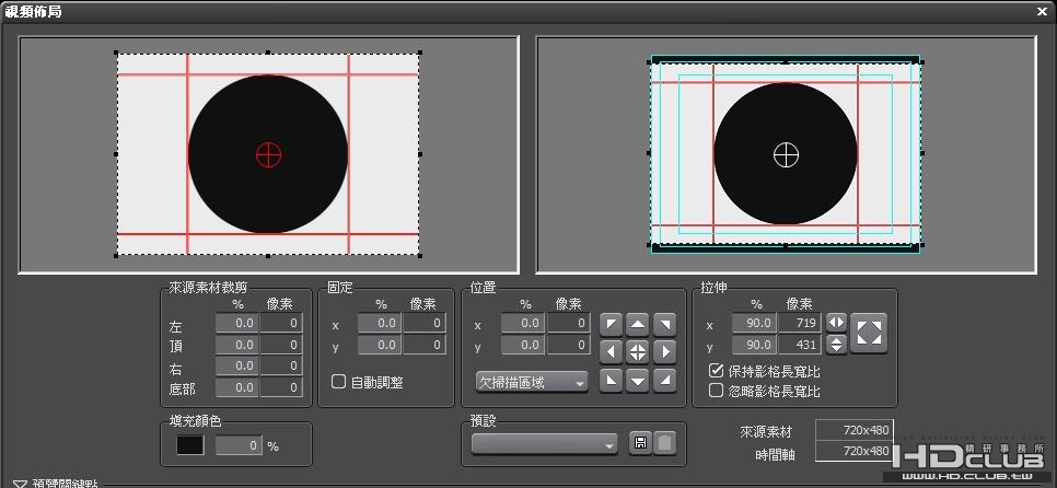

發表於 2010-5-10 02:47:10 | 顯示全部樓層
由你所附圖片
左圖是在edius擷取
右圖是在pc看圖軟體擷取
所以得知原圖當初繪製的大小及像素比 .如下圖
在edius 專案為720x480(dvd) . 其顯示就會如下圖所示
變形的原因是 . 像素比例不同所致
解決方法 . 改變像素比例 . 但會造成上下有黑框
可進入視頻佈局修改
當然囉!!
如果在製作圖檔就能注意相關設定 . 後續就比較輕鬆
[ 本帖最後由 Ader 於 2010-5-10 03:07 編輯 ]
