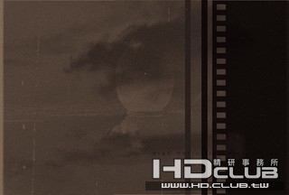

謝謝你的回覆,這的確是一種方式。不過,手邊的情況是這樣子的,有100張帶alpha如<圖一>
的動態連續圖檔,每張圖都是人像含有alpha<圖二>,但拉進EDIUS裏在工作視窗裏就自動變成<圖三>了
,看起來是EDIUS直接就使用alpha,如果再輸出成影片檔話,結果還是如<圖三>
有辦法在主畫面及輸出成影片時,就是<圖一>的樣式嗎?問題有點多,謝謝抽空回覆,感激~

但如果其他source不是白色底,但又要保留原foreground的話呢?
因為上個例子的背景圖較單純,但像下圖的alpha是畫面右邊film位置
load到EDIUS裏的畫面,左半邊會全黑,是不是就沒辦法了?
