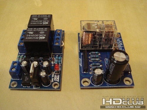

樓主您好,一般來說,為了避免在擴大機開機時,開機瞬間脈衝("突波") 對擴大機與喇叭會產生傷害, 最基本的是會在電源開關並上"突波吸收器"或是加裝”喇叭保護器”(如下圖)
以前的喇叭保護器大多只做個繼電器導通 現在的模組功能都做的蠻完善的 大約包括以下功能
1. 延時輸出: 大約多延時3~5秒 也有模組做成以指撥開關以設定不同延時長度
2. 直流偵測與保護:  當訊號路徑有超過設定值的不當直流輸出時  (一般模組大約都設定在1.0V~1.5V) 繼電器將會跳開 以保護喇叭
詳細資料可參考以下文章,總之,您的愛機開機喇叭會"波"的一聲,如果您不是喇叭音量開關未關至小聲,恐怕就得找原廠檢查看看囉!
