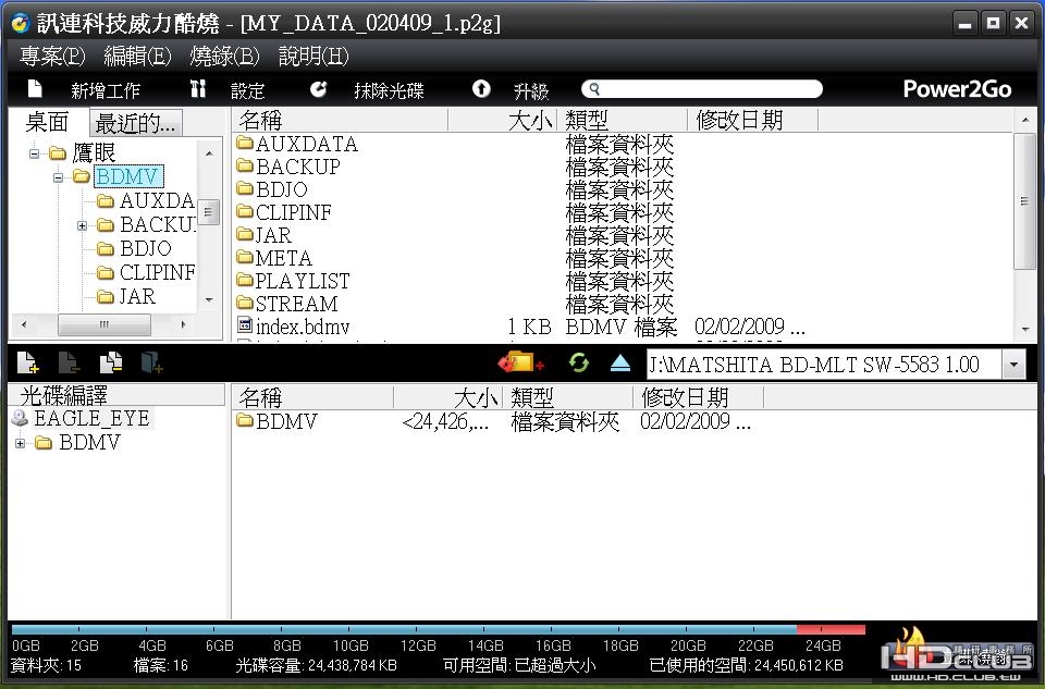

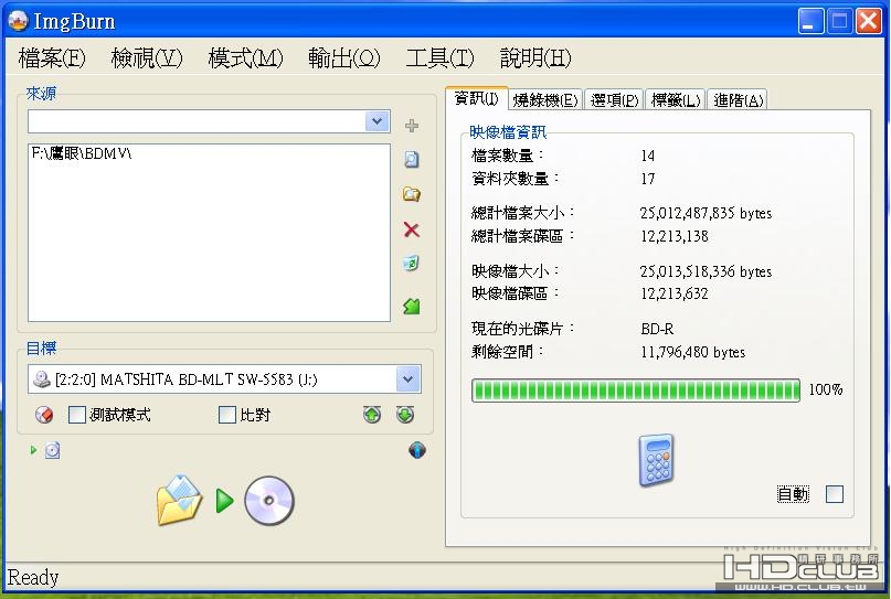

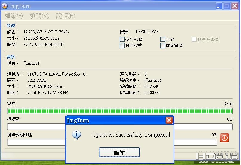

目前為止,還沒有土匪版大那種勇氣[直接對燒],覺得對燒的穩定度,來源光碟機的讀取能力與速度佔相當大的差異性!

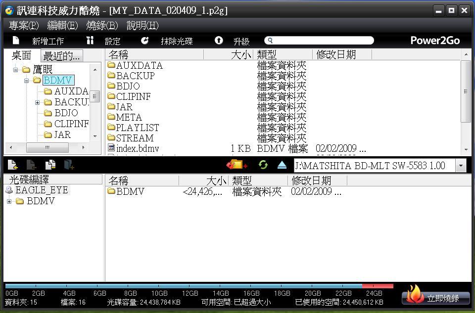

分享以下這個例子供參考:同一個超過25G的檔案,威力酷燒會判定空白片的容量不足!但ImgBurn則可以完成燒錄無誤!
