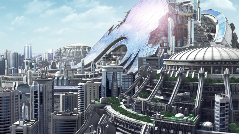

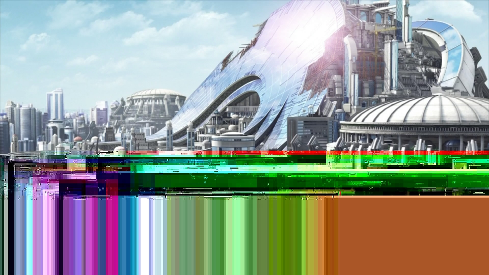

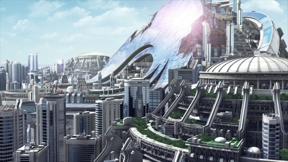

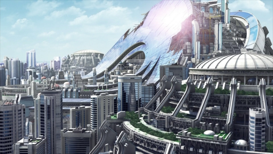

 樓主| 發表於 2010-5-13 00:20:08 | 顯示全部樓層
更新測試結果...
1. BD-ISO 原始檔案
2. BDMV 資料夾 MainMovie 轉 BD9
3. BD-ISO 檔案 MainMovie 轉 BD9
4. BD-ISO 檔案以虛擬光碟 (DAEMON Tools 3.47) 掛載之後, 以 BDMV 資料夾 MainMovie 轉 BD9
第三以及第四項的 ISO 檔案是同一個.
這個結果已經很明顯了, DVDFab 載入 ISO 檔案有不明的 Bug, 讀檔可能有錯誤導致壓縮出現失真
為了更加確定這個問題, 試著以 BD-ISO 檔案讓 DVDFab 直接做 BD50 複製檔案的動作, 出來的成果真的如同預料一般...
複製出來的檔案就在同一個位置出現了讀取錯誤, 播放軟體讀取到這個時間點就直接 "停止" (所以也抓不到最後一刻的圖)
但是如果由 DAEMON tools 掛載之後, 以 BDMV 資料夾給 DVDFab 做同樣的 BD50 複製檔案, 出來的東西就與原來的一模一樣. 當然播放起來也就不會有任何問題...
