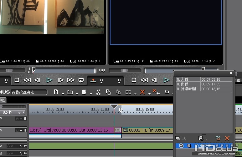

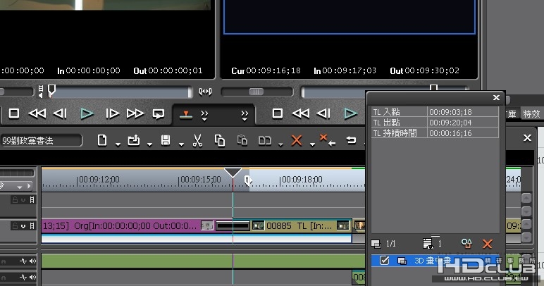

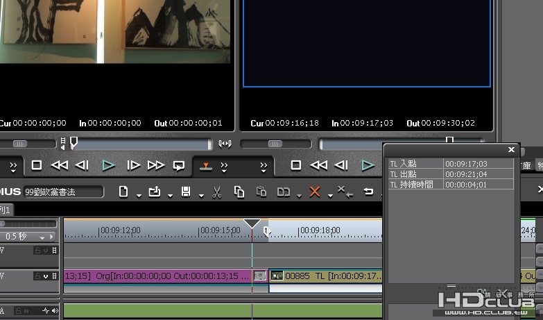

太謝謝西九百大大了    還有關於 1 的問題   然後我把 時間線設定 的前幾個勾取消選取
timline上 前ㄧ個clip我加3d畫中畫  後一個沒有加   然後兩個clip中間加轉場
可是加上淡入轉場後  (同一軌加上轉場)
還是變成後面clip也是3d畫中畫的特效了     加轉場就自然會併成同個clip 3d畫中畫嗎?

發表於 2010-5-12 18:12:23 | 顯示全部樓層
兩個clip前後排列
不論其中哪一個有在clip下方白色處置入效果
之後在加其他的效果在clip上方(例如  Dissov 溶接)
那麼  兩個clip都會變成和下方一樣的效果
Edius就是這樣設計的   很討厭
不過也有土法煉鋼的解決辦法
將下方有作效果的clip先匯出成 無損AVI  或是  DV AVI
再拉近時間軸作其他效果就可以避開這種煩人的問題了

發表於 2010-5-17 01:21:20 | 顯示全部樓層
1.是的 沒錯 EDIUS是這樣設計的
在同一軌中效果會延續
如果不想變成是同一個效果的話
請把後面的CLIP移到另外一個V軌
2.素材拉進V軌 如果位置會跑掉 可以按右鍵 佈局 把位置改回您想要的位置
3.素材要漸淡 可以把V軌的右箭頭改成倒三角箭頭
會有個MIX出現 按反白之後 就可以調整漸入漸出了
AUDIO跟VIDEO是分別設定的
