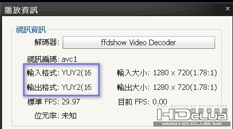

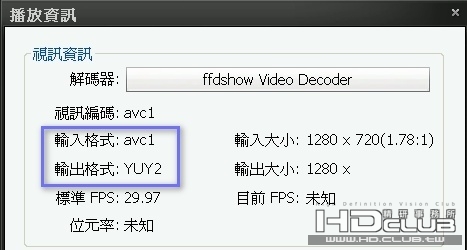

主要的問題是硬解設定若沒有完全清除掉造成影像轉換輸出錯誤時,就無法用POT軟體來擷取畫面。
就像下面這樣的情況時,是無法擷圖的:
可以擷圖的情況是要類似這樣的:

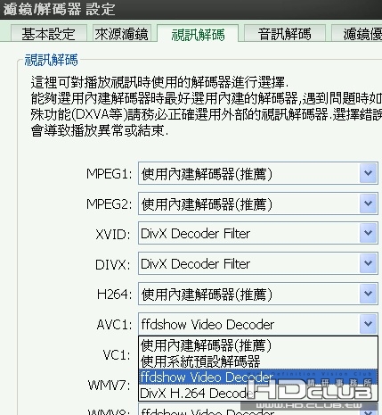

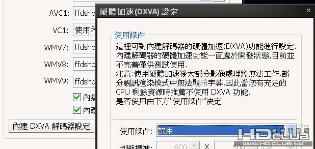

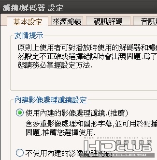

主要設定的差異可能是下面三個設定:
(電腦可硬解的格式,解碼器不要選擇內建的解碼器)
樓主有機會再嘗試一下。
