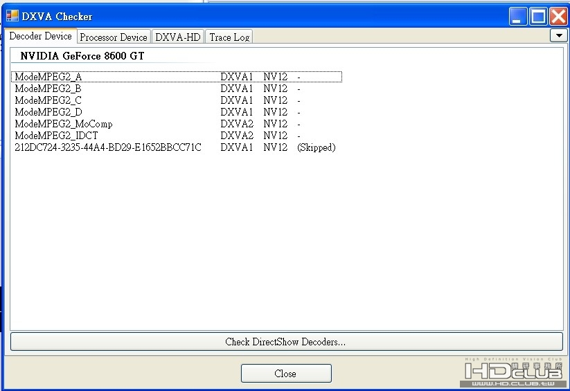

於是為了試試看能不能啟動這個功能,先用DXVA CHECKER(http://bluesky23.hp.infoseek.co.jp)確認一下:
在驅動尚未升級前,DXVA是有MPEG2的硬解能力,但我的播放軟體POT PLAYER啟動不出來..

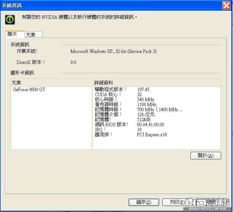

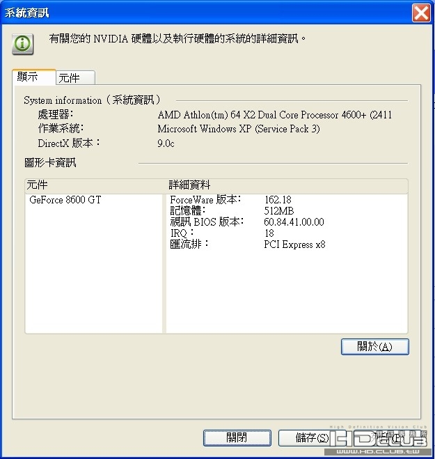

於是先更新驅動程式,我是下載中文官網版本197.45的DRIVER

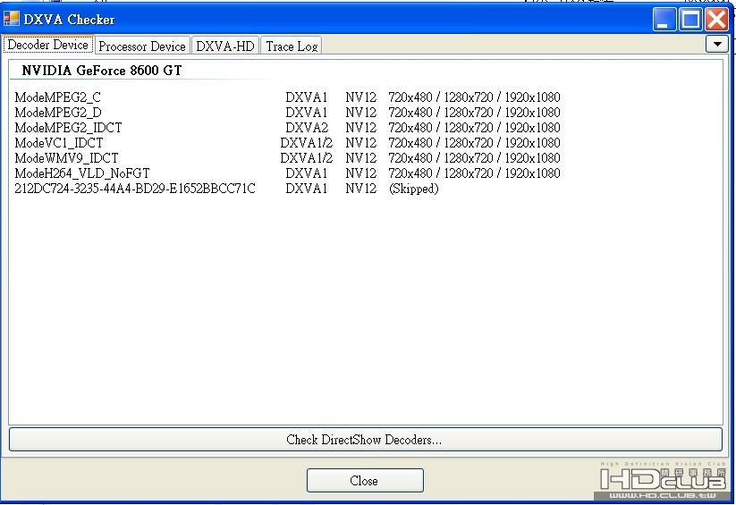

更新完畢重開機後,再用DXVA CHECKER偵測看看,結果就有出現新的東西

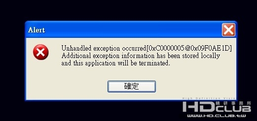

當下想說應該可以開硬解了,POT PLAYER設定一下跑一跑,結果出現錯誤訊息...
當下又在想說會不會主機板的關係(我那片主機板是精簡版,匯流排好像只有8條,但更新驅動後變成抓到16條)
想說或許是硬體問題吧(播放軟體之前才升級成「PotPlayer_1.4.20906_Beta_azo.exe」的版本。

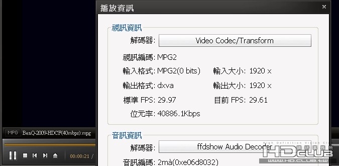

結果安裝完畢後測試一下就開啟硬解了。mpeg2(TS檔跟TP檔等)跟avc1都確認硬解啟動。
CPU流量變的非常低!!!

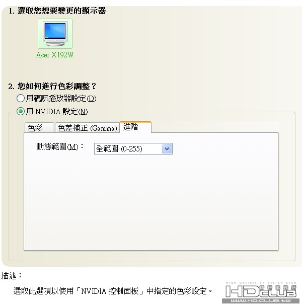

另外提醒一下若是使用LCD螢幕的話,顯卡的「調整視訊色彩設定」要設定為「用NVIDIA設定」->「0-255全範圍」作輸出,硬解時的畫面色階(16~235)才能正確顯示在LCD螢幕(0-255)上。

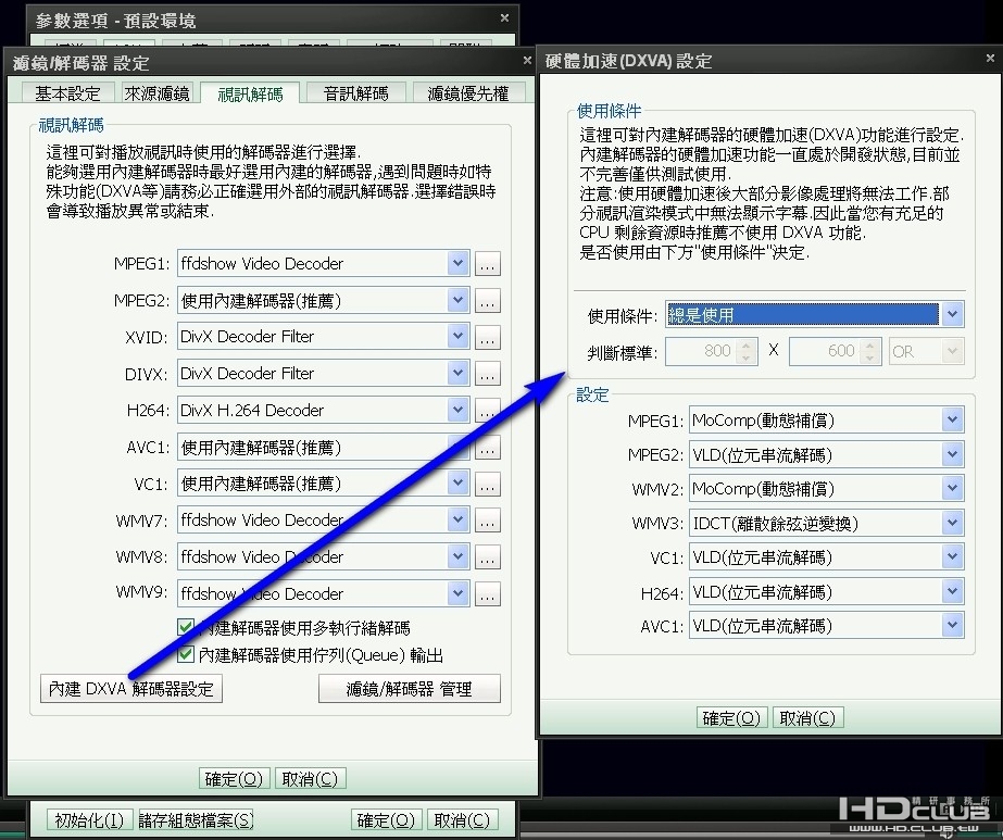

3.設定POT PLAYER開啟硬解。(基本設定的頁面可參考joewang2003大的文章),不過視訊解碼的解碼器選擇請參考下圖
最後祝大家的8600GT都能順利開啟硬解~
這很重要!!
調整至"全範圍"就不會像"有限範圍"有霧霧的感覺~
黑色部分表現也會更好~
影片的畫面頓時變得煥然一新了~
