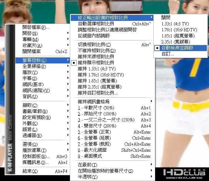

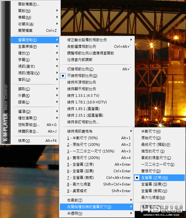

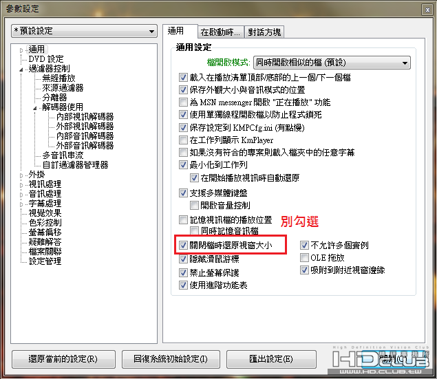

抓2張設定,您參考一下。
剛用720P檔案測試(LCD螢幕),這樣的設定是會自動縮放的。

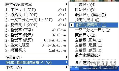

發表於 2010-5-20 23:29:54 | 顯示全部樓層
回覆 3# 的帖子
或者
發表於 2010-5-21 11:04:01 | 顯示全部樓層
回覆 3# 的帖子
就像網兄TROUK貼的圖示,把「開始播放時的螢幕尺寸」設定為全螢幕,那麼不論您何時開啟檔案,應該都會從全螢幕開始播放了。

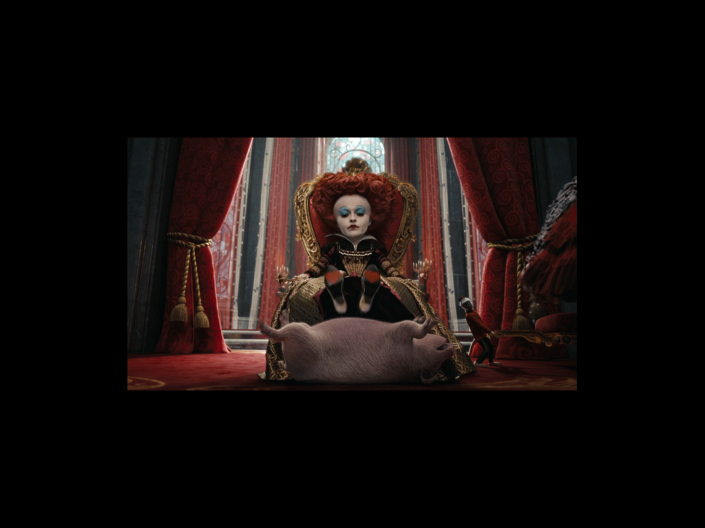

以trouk的方法,就是讓KMP播放完影片後,還是維持全螢幕的畫面。但這樣一來如果要用其他的windows功能,就必須要把KMP手動再去縮小了。 另外,我目前也是把「開始播放時的螢幕尺寸」設定為全螢幕,但播720P的影片時,雖然KMP會放大為全螢幕,但因720的解析度無法填滿1080P的顯示器,因此這時候的全螢幕,就會變成"影片還是只有中間那一塊,周圍還是黑框"(如下圖)的情形。

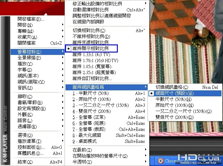

回覆 6# 的帖子
我試著重現您的播放情況,發覺只有將視訊畫格設定為原始尺寸(100%)時,才會在全螢幕時維持畫面在中間。
請確認一下設定:
螢幕控制 -> 維持視訊畫格為 -> 視窗尺寸(預設),如本討論串2樓的第二張圖。
若確認過設定OK但仍出現這種情況,就要請其他前輩出馬了=.=
