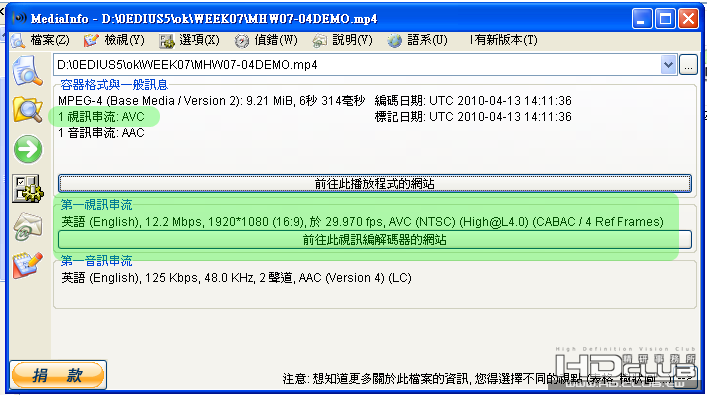

發表於 2011-2-16 11:00:03 | 顯示全部樓層
H.264/AVC格式要求工程設置中輸出格式的幀速率必須是隔行掃描的,即50i或59.94i。 如果是逐行掃描的25P或29.97P,輸出中的H.264/AVC格式是不能選擇的。 在設置菜單中選擇工程設置,更改當前設置或新建設置,在“輸出格式”列表中選擇1920×1080 50i或1440×1080 50i格式。 如果此時的輸出格式列表中沒有這些隔行掃描的格式,是因為你新建工程時選擇的是50P或59.97P。
網路上查到的,改成59i或50i就可以轉了
發表於 2011-2-16 20:47:45 | 顯示全部樓層
4# kinki999
H.264/AVC格式輸出跟你新建工程選擇何種格式,沒什麼關係
一樣都能正常輸出..
網路查的不一定是正確的,你應該是看到大陸網站的資訊
台灣用的是N制,不可能選擇25P跟50i
