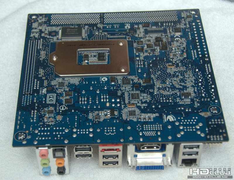

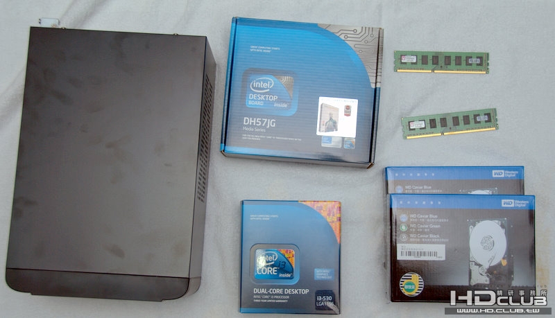

在規劃過後,就決定組這樣一台電腦

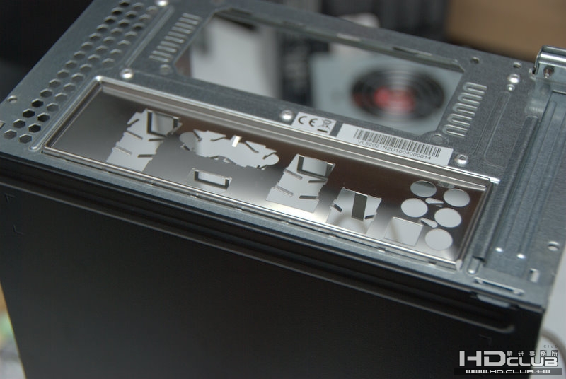

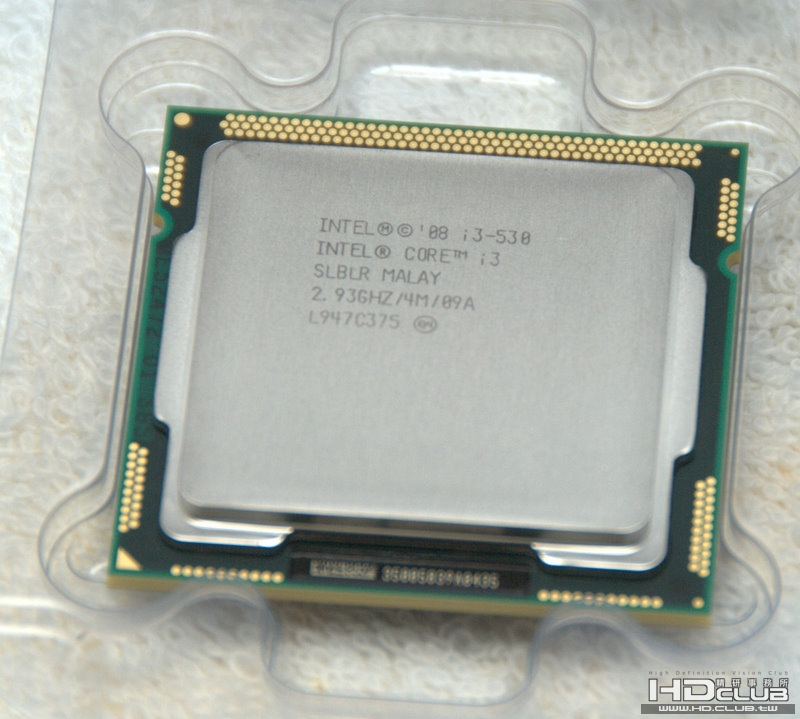

CPU: Intel i3-530

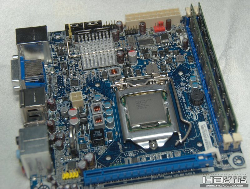

MB: Intel DH57JG
RAM: Kingston DDR3-1333 2G*2

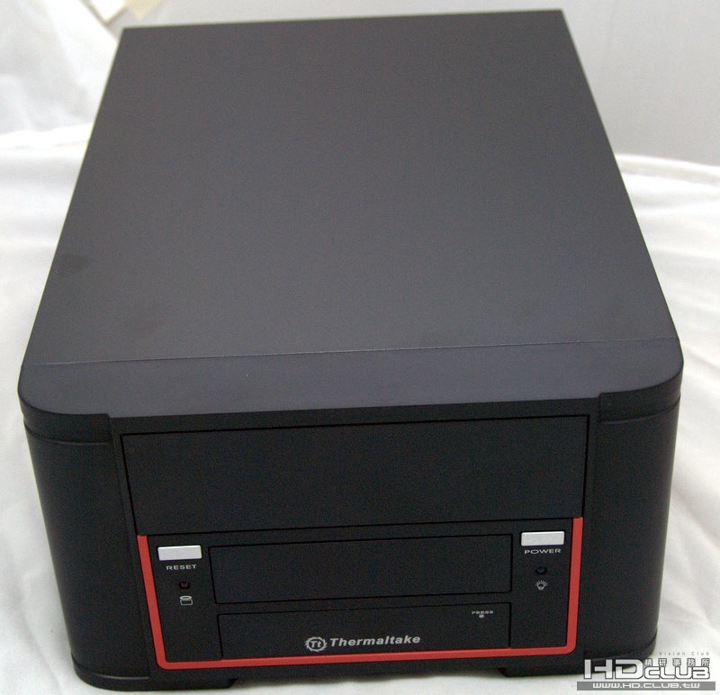

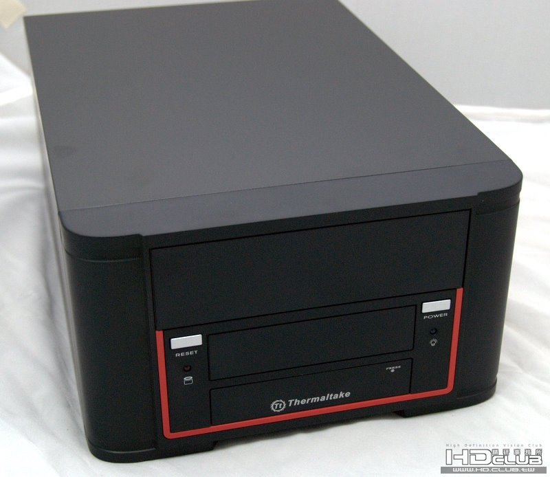

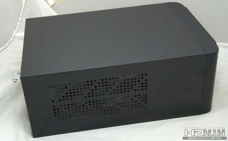

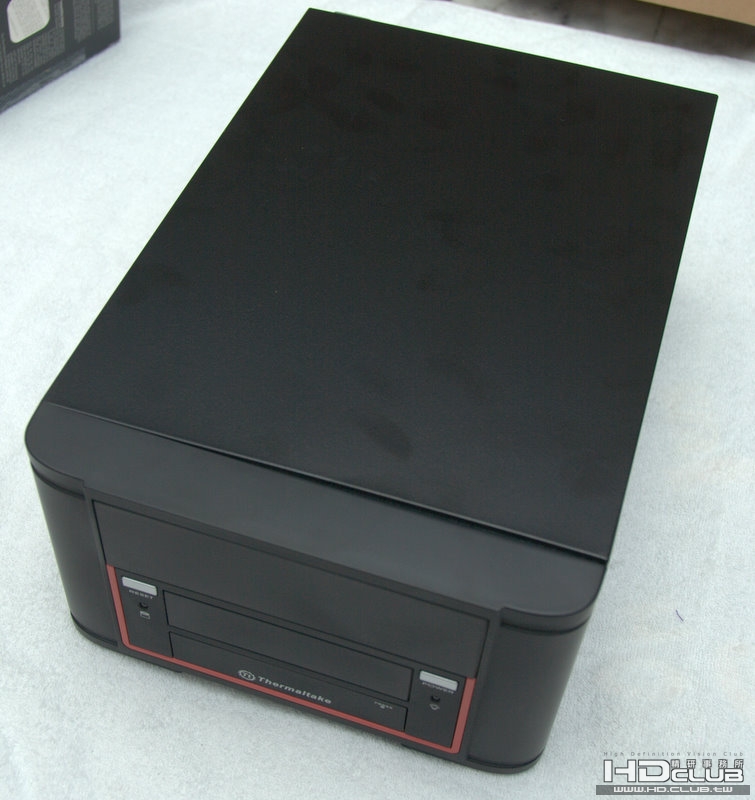

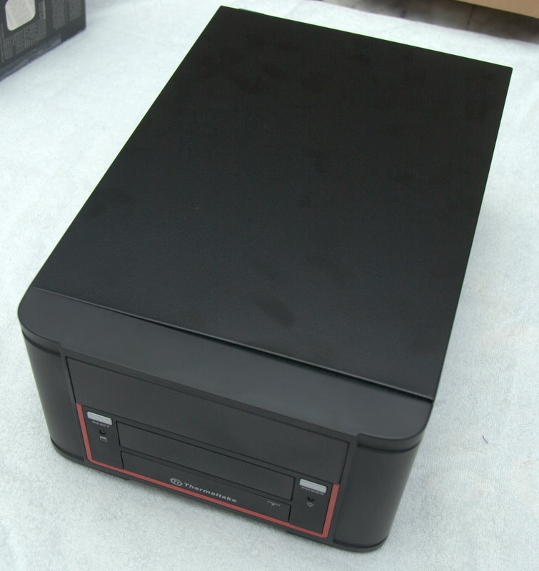

最新款發賣的機殼
Thermaltake Element Q Mini ITX
先貼圖  再修改說明  不好意思
機殼拍照時  忘記改ISO  導致顆粒太租  不好意思傷了大家的眼

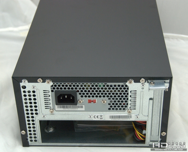

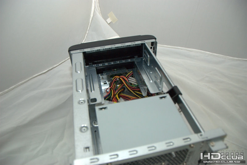

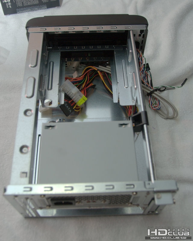

上禮拜一直在找尋MINI ITX用的機殼
但是一直找不到想要的
直到前幾天看到PCHOME上面有上架這個商品
可惜一直在尚未開賣
5.16突然就有賣了  趕緊下單
5.17就收到這了

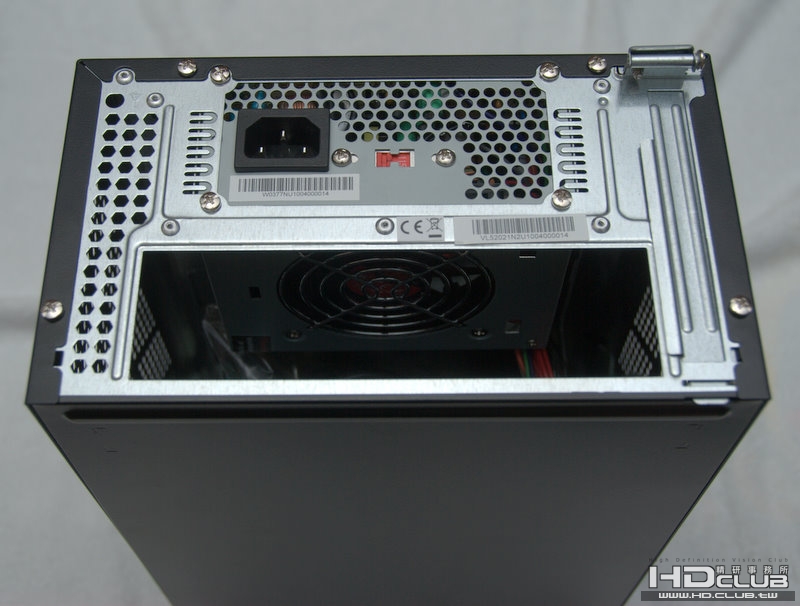

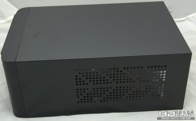

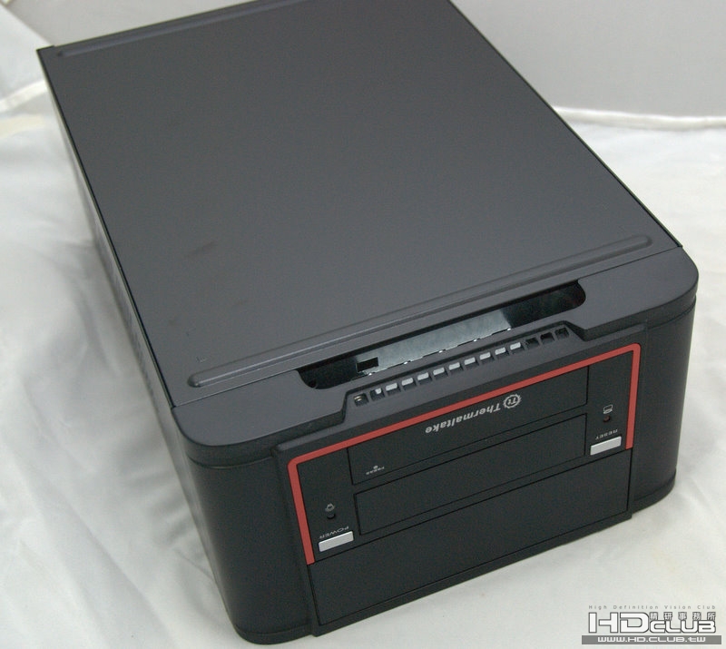

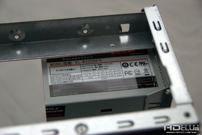

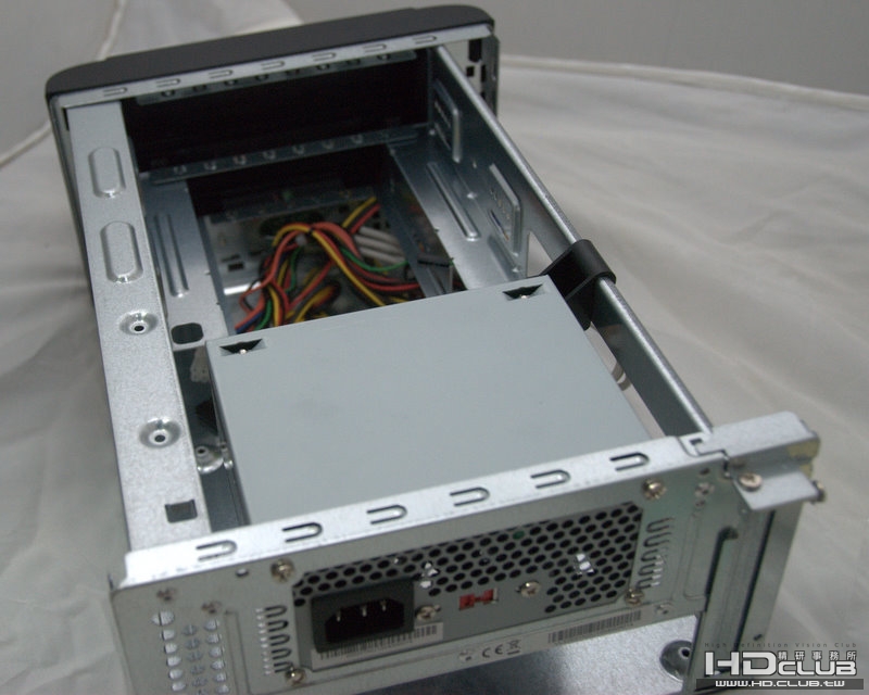

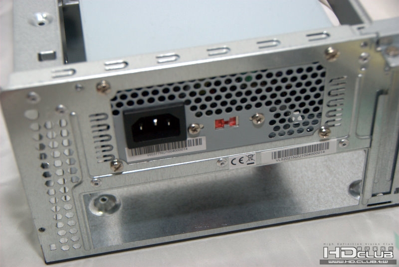

它可以裝2個  3.5吋硬碟  還有一個光碟機槽

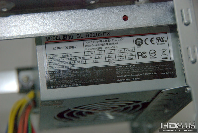

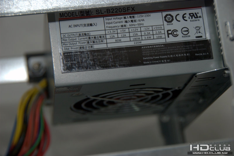

更重要的是電源的瓦數問題

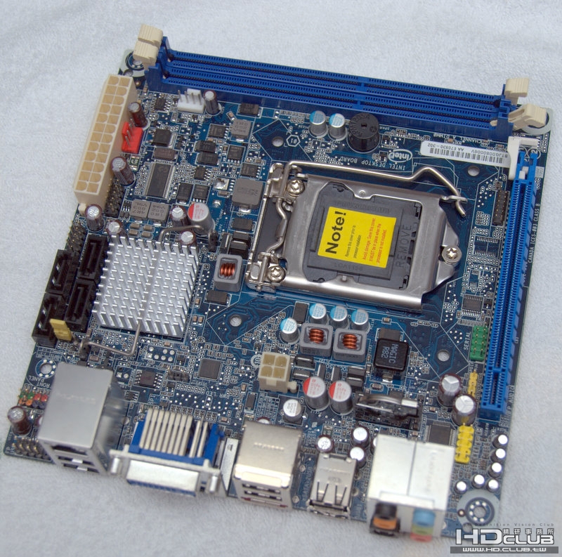

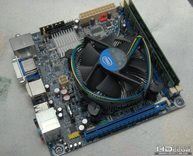

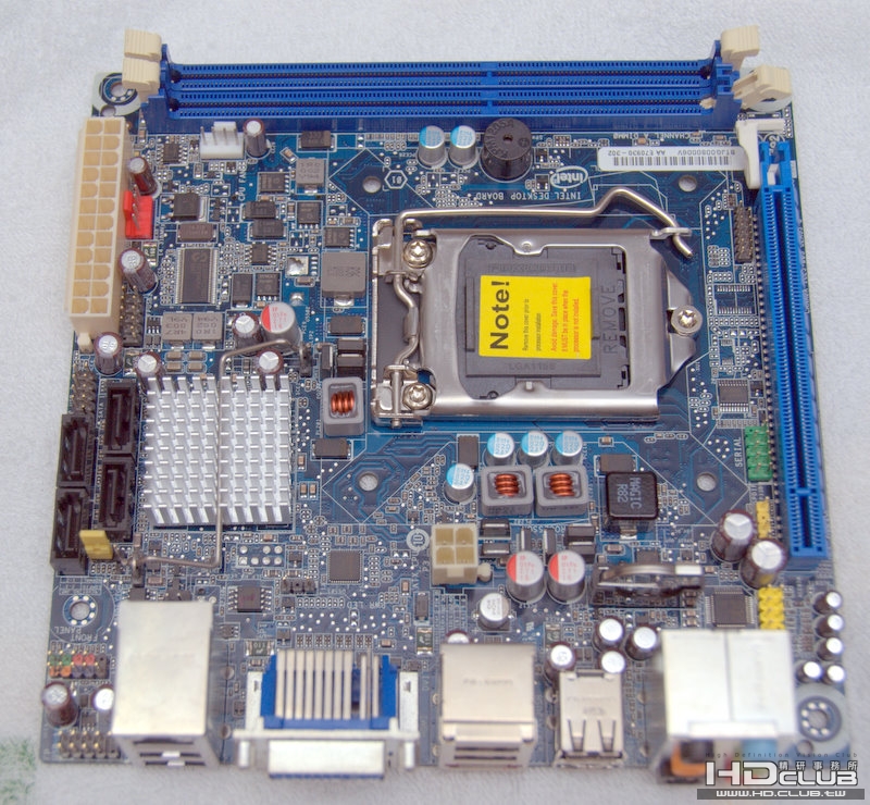

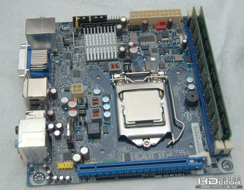

我是訂了 INTEL DH57JG Mini-ITX 主機板 LGA1156
查了一下 i3-530的瓦數  跟硬碟等等
發現一般的Mini ITX 薄型機殼  瓦數頂多80瓦   應該是不足以應付i3-530的
於是只好選擇大一點的機殼

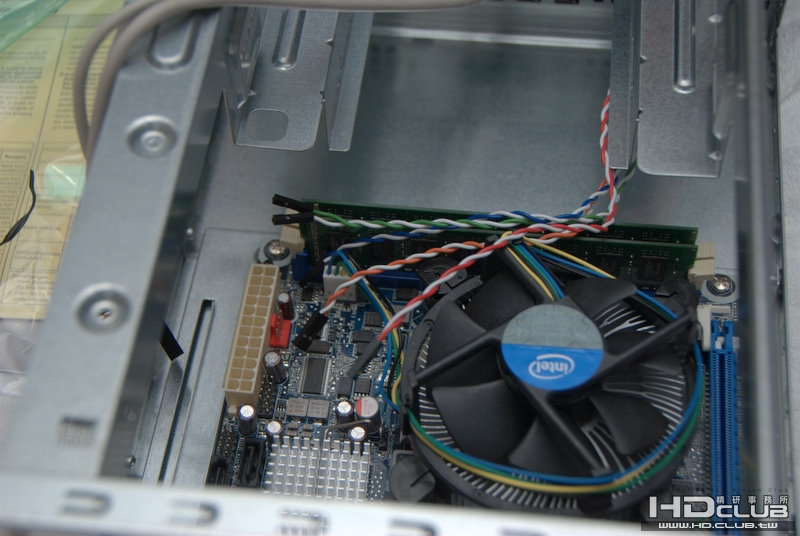

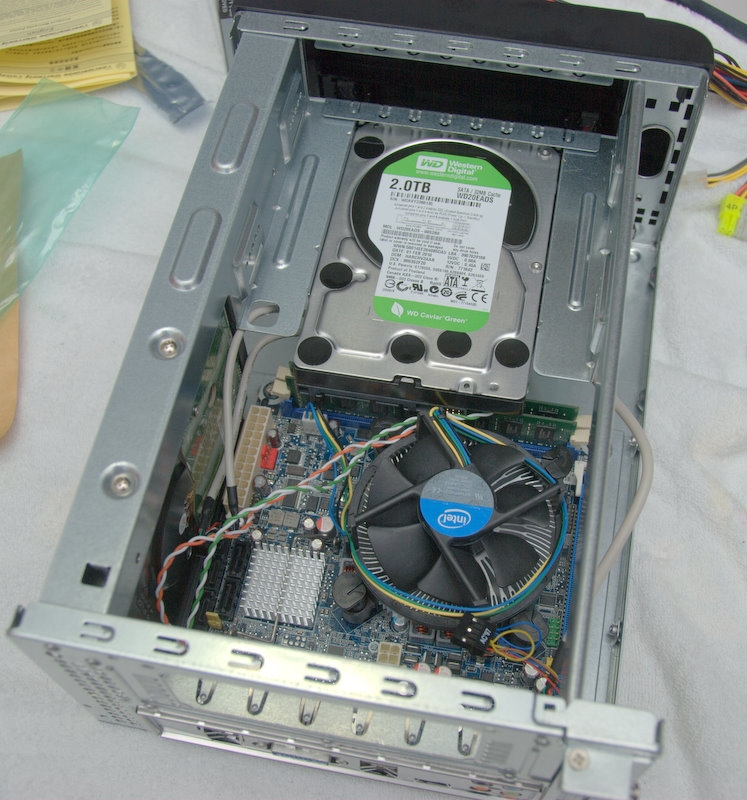

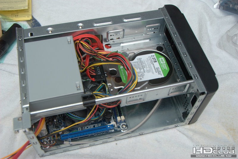

裝機圖
[ 本帖最後由 alfonso 於 2010-5-20 23:19 編輯 ]
 樓主| 發表於 2010-5-20 23:31:46 | 顯示全部樓層
貼圖加上文字說明  好困難阿
要一個一個弄
我放棄了

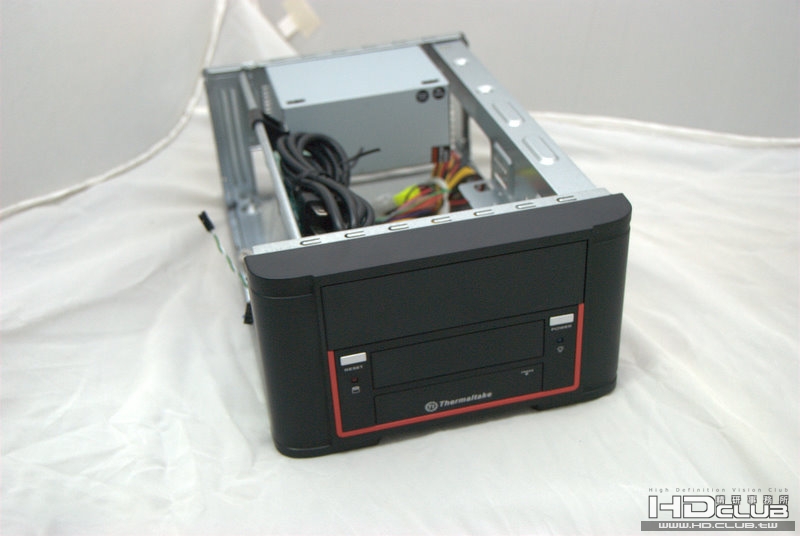

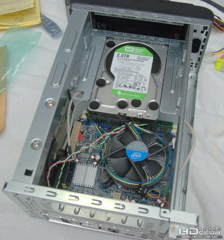

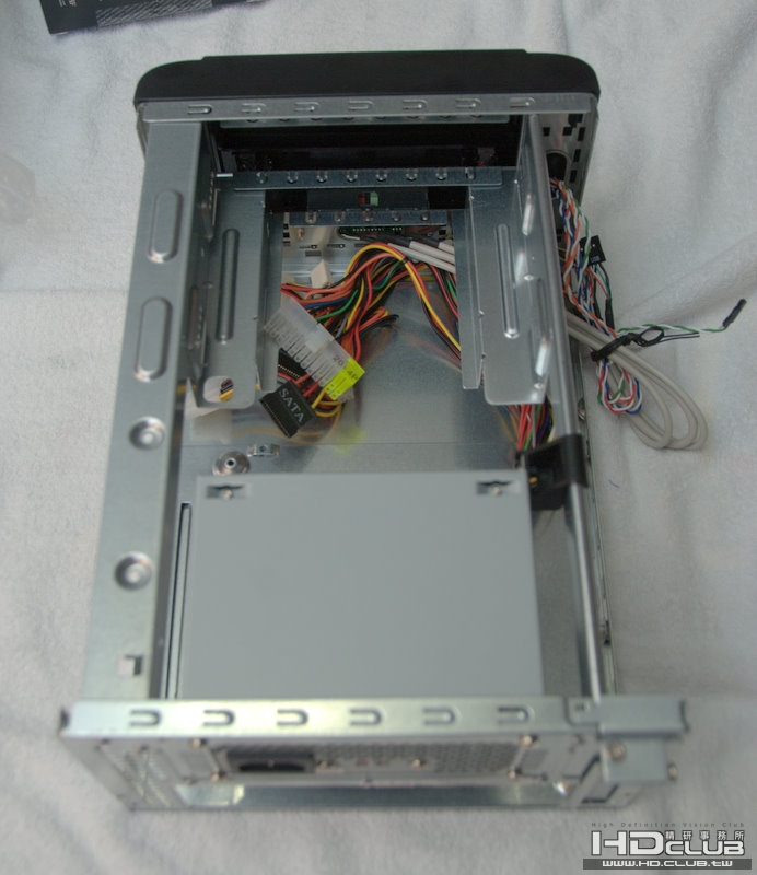

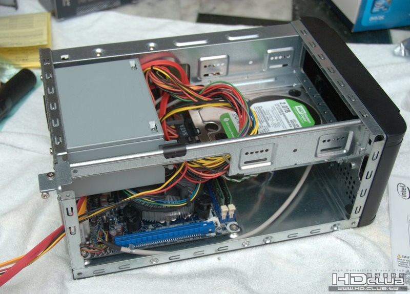

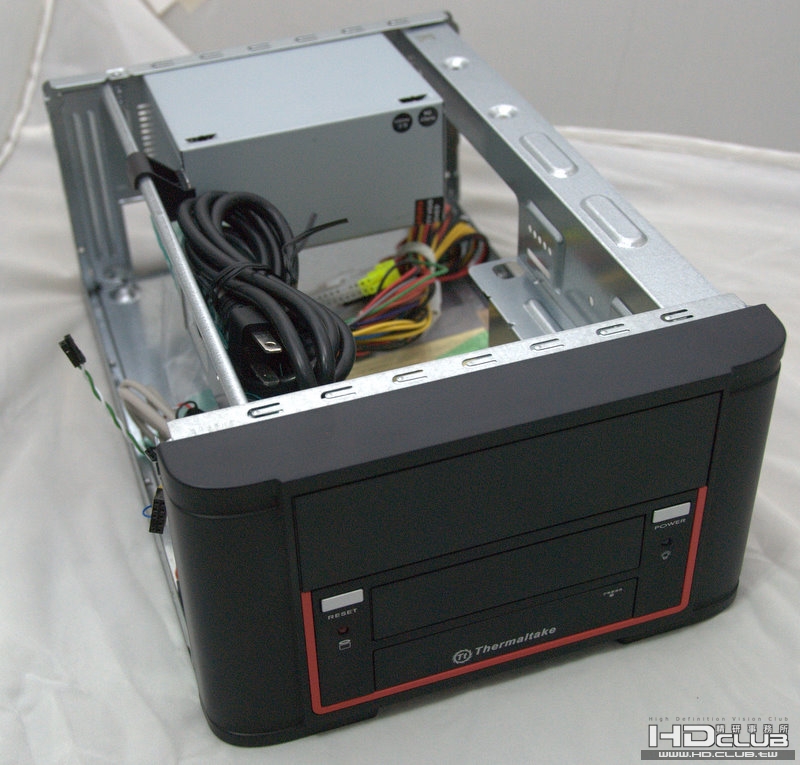

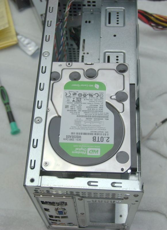

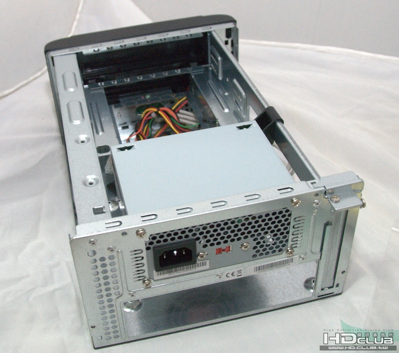

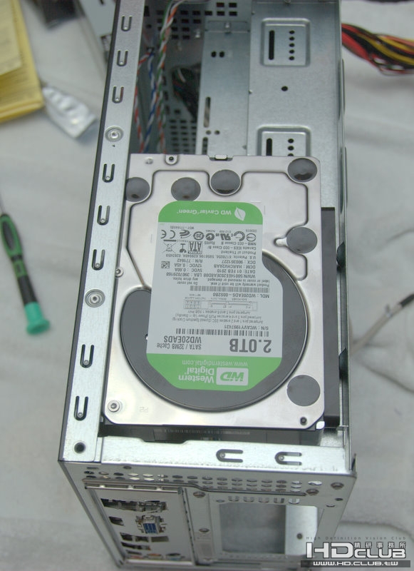

這個機殼的硬碟置放的設計方式  我不是很喜歡
上面的圖有   如果是改在光碟機下方  將硬碟轉方向安裝會比較好
我量過高度  應該可以裝兩顆

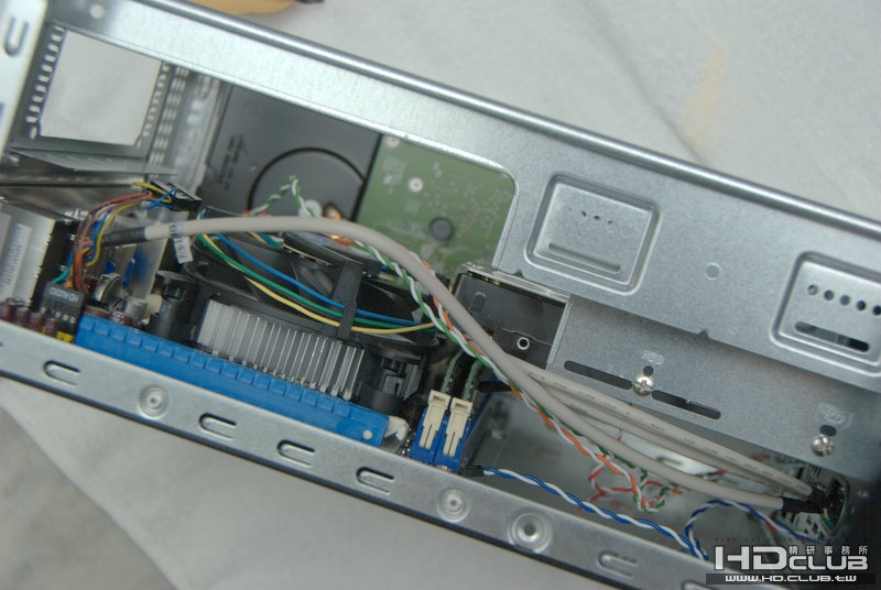

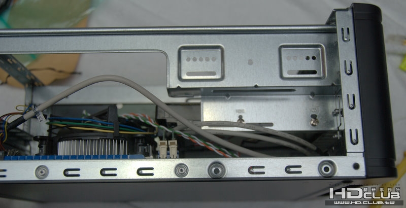

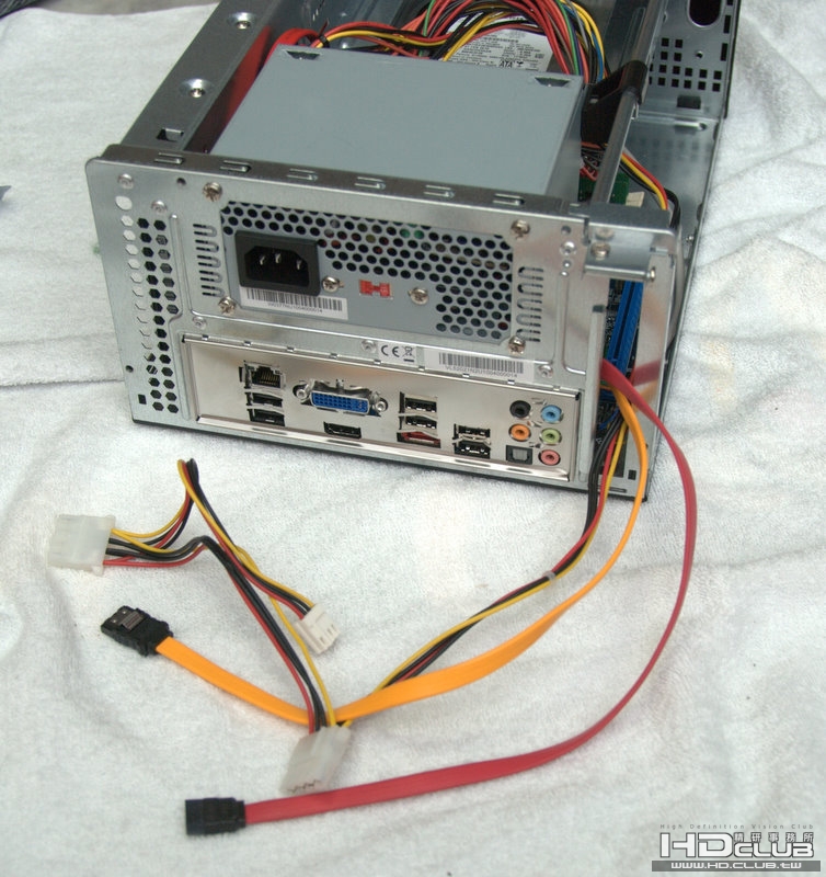

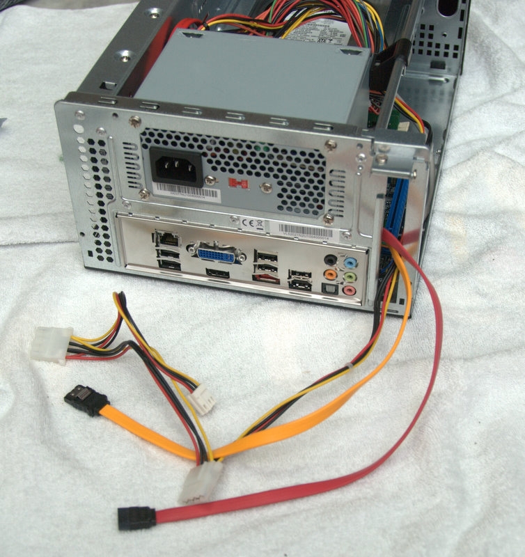

由於為了要外接硬碟來拷貝檔案用
但又不想買抽取盒
於是我將排線拉出機殼  醜了點 但是可以省下一筆錢
而且因為只有一個5.25吋
就算想要裝成兩個抽取式也不可能
這樣應該是最方便的方式了
獻醜了  大家看看  有問題再問問我 ^^

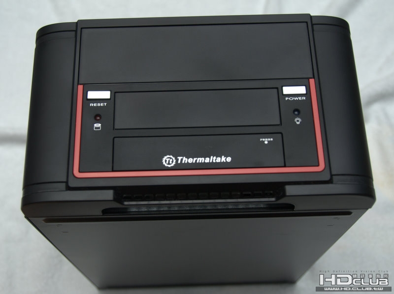

 樓主| 發表於 2010-5-20 23:38:30 | 顯示全部樓層

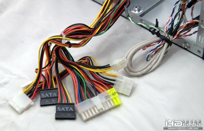

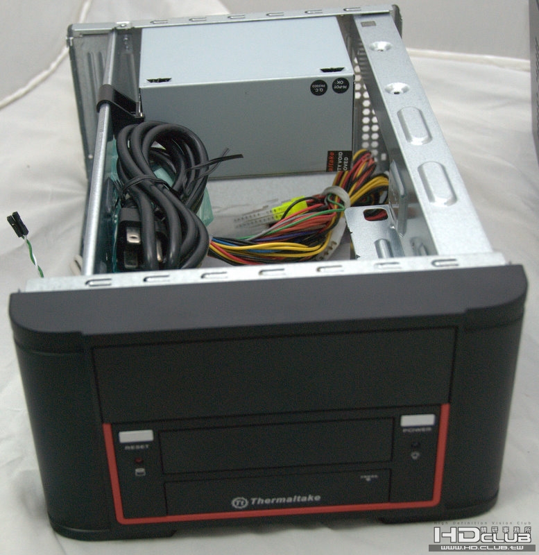

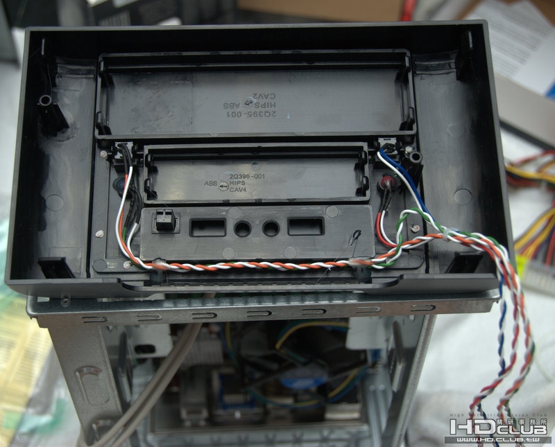

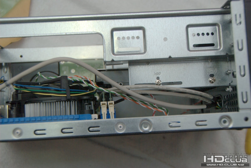

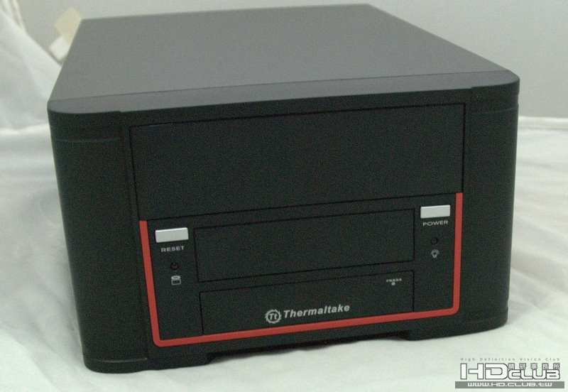

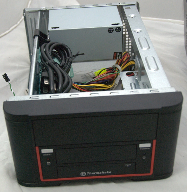

補充一下
這機殼的號誌燈  跟這片主機板不合
因為號誌燈的訊號線不夠長
所以上面的圖  我有拍 拆開正面的面板  然後改線
但最後還是只剩電源燈 跟 啟動鍵  可以接到主機板上
RESET跟HD 燈 都不能用  太短了   失敗的缺點
都出到200W  誰說只能裝ATOM

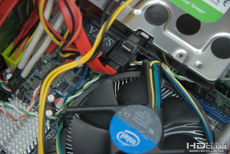

好歹訊號線留長一點

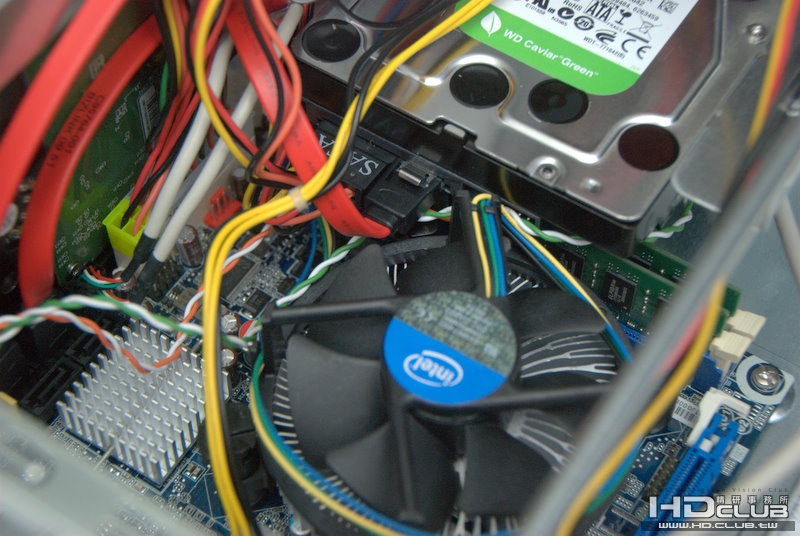

還有光碟機下方的硬碟  鎖上去後  跟CPU的風扇會太近
SATA線可能要用L型接頭  比較好

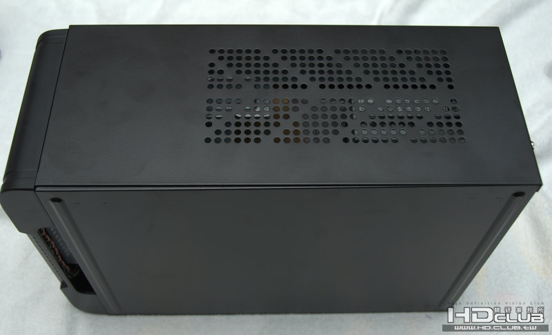

發表於 2010-5-21 00:28:17 | 顯示全部樓層
這麼大顆的CPU風扇也能塞進去,蠻強的..只是風扇上方有一半的位置是被電源擋住,不知散熱效果會不會受影響?
發表於 2010-5-21 06:43:49 | 顯示全部樓層
真小巧精緻, 現在組HTPC選擇更多更方便了!
不過這台要帶來帶去不也是小麻煩? 因為沒有提把。
Yeh 發表於 2010-5-21 06:43
這倒是真的
沒提把  似乎挺不方便的
不過我會裝進塑膠箱子裡面吧

 樓主| 發表於 2010-5-23 22:18:22 | 顯示全部樓層
len1978 發表於 2010-5-21 00:28
他的散熱效果  用想的就知道不太好
不過也只能遷就了
我本來是想找主機板在上層的設計
但都設計在下層  好可以安裝其他的介面卡
或許過段時間  有空的話  再自己拿壓克力板做個自己的殼來玩玩

請問電源供應器運轉時的風扇聲音大嗎?
小機殼最麻煩的問題就是散熱,以及噪音了!
