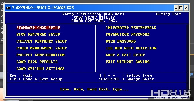

嗯,老闆,請跟我這樣做喔
1.請按下電腦開機開關
2.聽到"嗶"聲(如果會叫的話),按下(連打也可以)"delete"(通常在"enter"右邊)
   或是按下(連打也可以)"˙ del"(在最右邊數字鍵"0"的旁邊)
3.成功進到BIO界面,會看到類似這樣的藍底畫面
(每片主板內容不一定相同喔)
4.請跟著紅條選擇"Load BIOS Default"(或是"2A"Load XXXX Default)

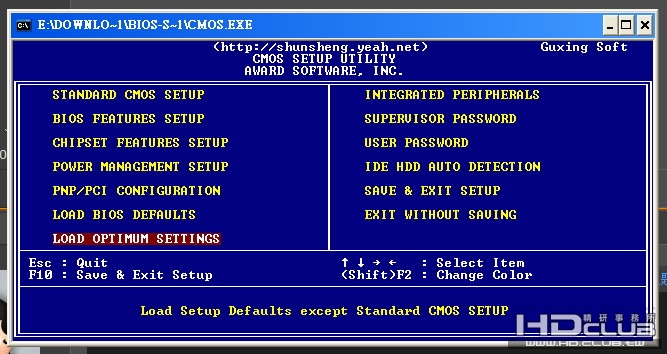

  或選擇"Load OPTMUM SETTING"(或是"2AXB"Load OPTXXXX SETTING)
(選擇這個是主板廠商出廠的最佳化設定,理論上全介面通開,有超頻的系統可能會不開機,哈)

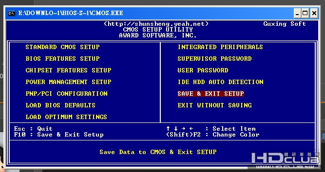

5.選"Save and Exit Setup"電腦會重開機
6.恭喜老闆的電腦可以插著外接裝置正常開機了
P.S.以上選項都會出現問答題,懶得看完請閉著眼機選"YES"就對了
不保固聲明:閉著眼睛選YES只在上述操作,其餘操作請老天保佑,阿們
