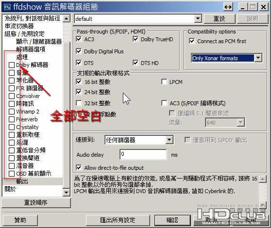

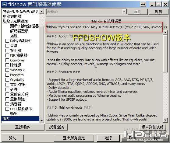

首先您要检查终极解码的设定 是否将 FFDSHOW 设定修改
另外要检查 FFDSHOW 版本是否为 MAY 8 (5月8日)终极解码内建为 2月7日
终极解码设定高于系统 您使用终极解码 必须按终极解码的设定逻辑设定

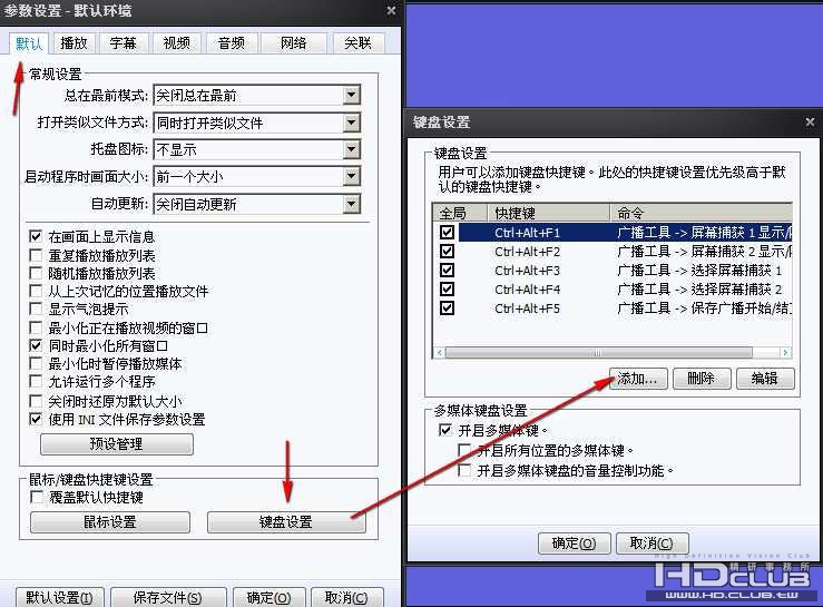

PotPlayer界面中哪里能对遥控器进行设置?
發表於 2010-6-8 22:21:59 | 顯示全部樓層
本文章最後由 LJL 於 2010-6-8 22:26 編輯
zhjianzh 發表於 2010-6-8 11:05
zhjianzh 兄
potplayer 在這裡改設定
概念上需要遙控器配合 或 potplayer 改成您遙控器的設定 並沒有現成模式可套用
全部是手工改對應的 (一個鍵一個功能對應慢慢修改出來的)供您參考
